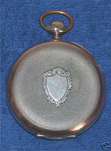

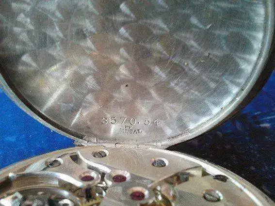

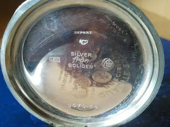

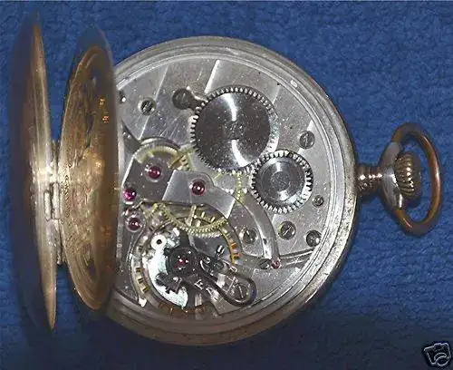

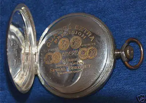

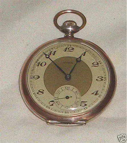

Buenos días a todos, hace no mucho llego a mis manos este reloj de bolsillo, y me gustaría que fuera mi compañero pero como todos creo que me gustaría saber mas de el, he buscado por varios foros y la verdad deque me han dado información pero creo que entre todos llegaremos al final de su historia.
Dejo unas imágenes para que lo veáis y me deis vuestra sabia opinión.

Tu reloj me recuerda mucho a uno mío que lleva una caja idéntica (50mm de diámetro ¿verdad?) y que mostré en un hilo de otro compañero, el cual tenía uno igual, pero de otra "marca". Este reloj es en todo igual a otros que yo también usé sólo cambia el calibre y la esfera que en los que yo usé eran de porcelana. Como ves la caja es de plata suiza (800 milésimas), importada para el mercado alemán. Si quieres podemos entrar en el significado de los punzones que lleva y demás, pero esto que te digo sería lo básico.
No alcanzo a ver la "marca" de tu reloj (¿MIRA tal vez?), pero en todo caso será una marca de mentira, sin manufactura.
El calibre parece un FHF y diría que el reloj es de los años 20 o 30. Lo que veo curioso es que ne los míos eran casi todos de 15 rubíes las maquinarias y así lo marcaba en su caja, en cambio este calibre del tuyo pareciera de 17, a menos que por el otro lado en la rueda de centro no lo lleve que puede ser y así tendrá razón lo que pone en la caja (16 rubíes según me parece ver). Por lo demás como pone en esa tapa, el calibre es de escape de áncora, volante compensado, doble platillo en el eje del volante, espiral Breguet... y lleva además microrregulador de cuello de cisne para la raqueta en el puente del volante.
Esto todo seguro que te lo explicarán mejor que yo y con más calma otros compañeros.
Felicidades por el reloj, tan bien conservado y que lo disfrutes mucho.
Buen fin de semana.
Buenos días Gong, tienes razon la marca del reloj es "MIRA" y lo que he conseguido de información es que la marca MIRA fue fundada en Suiza en 1896. Su nombre deriva de una estrella "Gigante roja" que está en la constelación de Cetus a 350 años luz de la tierra. La palabra MIRA en latín significa Maravilla.
De lo poco que he podido encontrar de la empresa es que aun existe y que a principios de los años 40's desarrolló un sistema de carga automática predecesor de los sistemas modernos. Este sistema de carga diseñado por MIRA se llamó "Swingrotor" fue construido y montado por FELSA en sus maquinas modelo 693 Bidinator a fines de los 40's.

Enhorabuena, es un reloj precioso y muy bien conservado. Solamente añadir que es posterior a 1934 y que la caja es de plata procedente de las minas suecas de Boliden. No sé si los suecos también fabricaban las cajas y las exportaban a Suiza. No he encontrado nada sobre el tema, pero me ha extrañado que la caja indique la procedencia de la plata.
