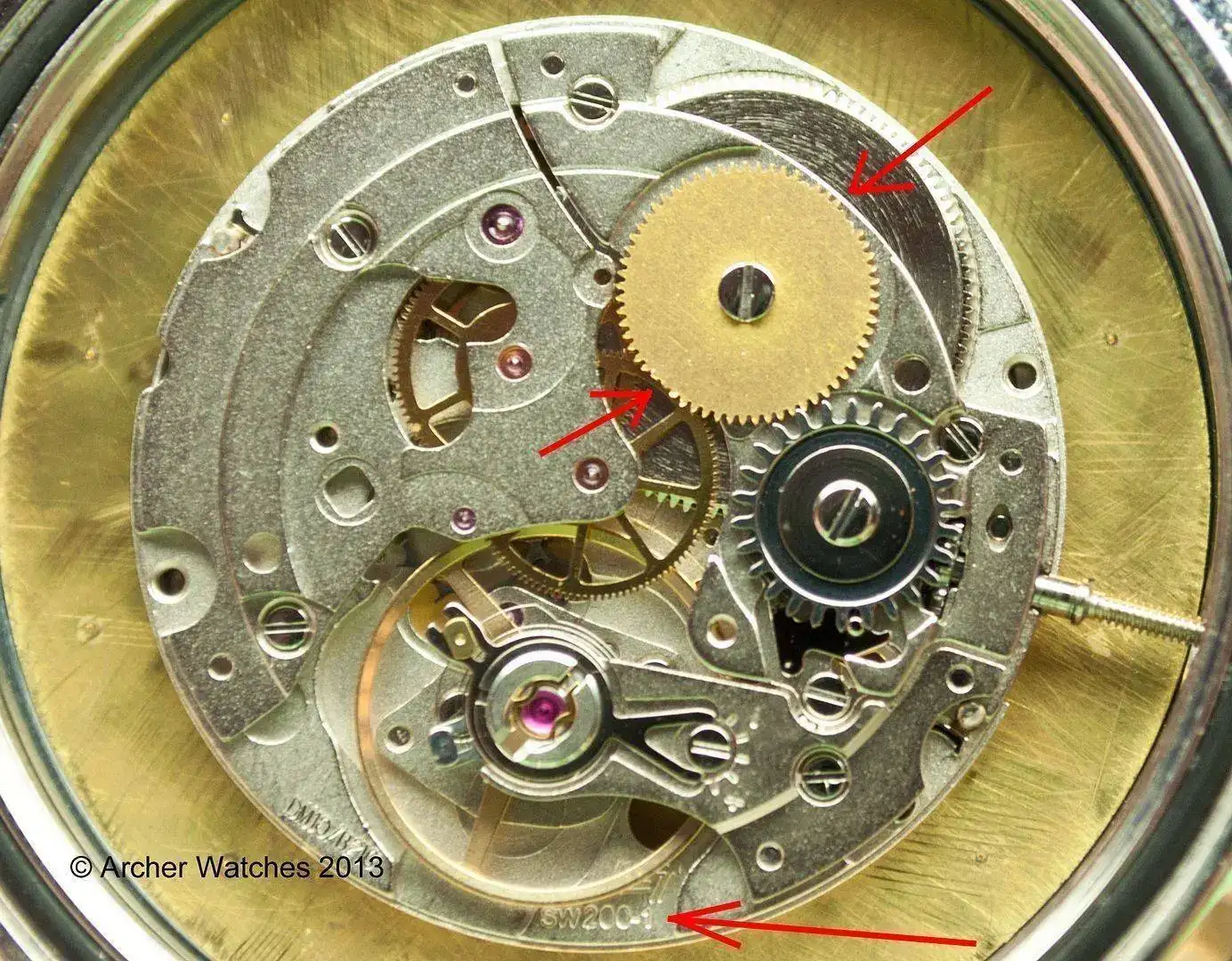

Ya he tenido algùn Oris (siempre con eta), y ahora hay uno que me hace tilín, aunque lleva movimiento Sellita sw200-1, que como todo el mundo sabe es un clon de eta 2824. Sin embargo, he estado informándome y he descubierto cosas que no me gustan nada, la primera es que el primer clon de sellita (sw200), dió un montón de problemas en el sistema de carga, debido a la mala aleación de las ruedas o mala inclinación de los dientecitos de las ruedas, con lo cual los dientes rompían.
Según he leído en foros extranjeros esto dio muchos problemas en varias marcas que usan este movimiento, sin embargo no he leído a nadie quejarse por aquí.
El problema fué tan evidente que Sellita en 2008 cambió tres engranajes con nuevos perfiles en los dientes, llamándose SW200-1, que es lo que monta ahora Oris (en los solo hora normales). ¿Problema solucionado?, pues no lo se, este es un sw200-1 con la misma avería (no es de un Oris, no se de que reloj será).
Total, que estoy bastante indeciso con esto calibres. No se si hoy en 2016 está todo el problema totalmente solucionado o aún puede haber sorpresas.

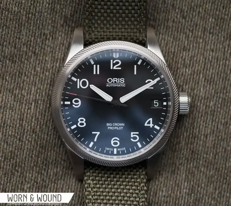

Los Oris que mas me gustan son estos dos.

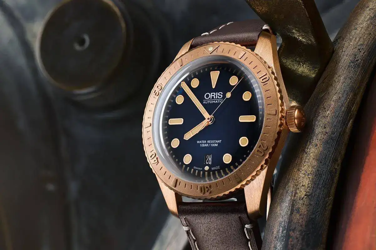

a esto le deberíamos llamar obsolescencia programada? espero que no, pq yo tengo el Oris Bronce y espero que me dure muchos años ::cry::

Entonces explícame por que modificaron el movimiento en 2008, cambiando la forma de los dientes de tres ruedas del sistema de carga. No se trata de conseguir repuestos, se trata de que que el eta 2824 no tenía estos problemas, y están vendiendo el Sellita este como igual de fiable. ¿Lo es?.
