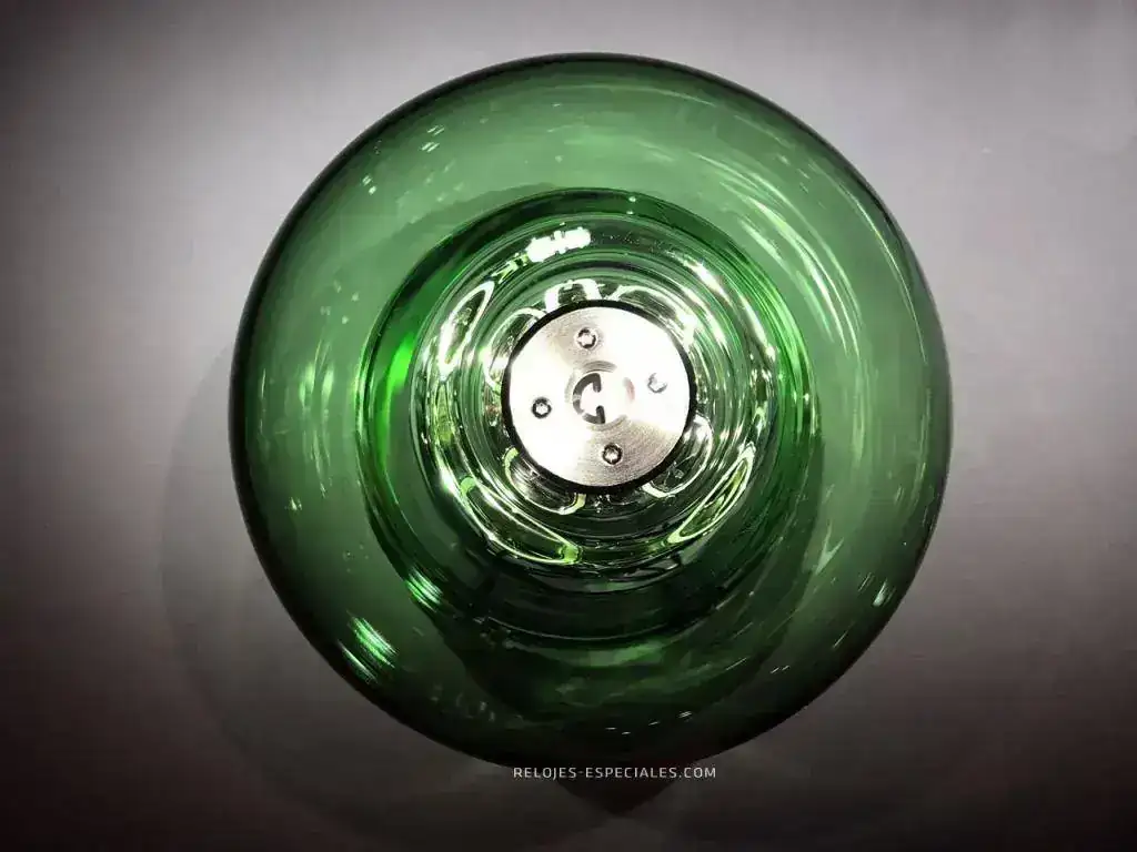

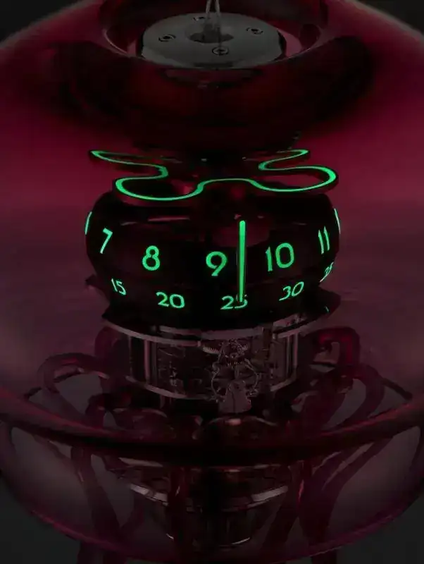

La masa central de Medusa está formada una gran cúpula transparente de cristal de Murano soplado a mano, inspirada en el cuerpo acampanado de las medusas adultas. En su interior, dos anillos giratorios muestran respectivamente las horas y los minutos; la lectura de la hora se realiza gracias a un indicador fijo que se prolonga por encima ellos. Como una resplandeciente medusa en las profundidades abisales, Medusa brilla en la oscuridad gracias a Super-LumiNova. Situado debajo de la indicación horaria, un movimiento de 2,5 Hz (18 000 vph) constituye el palpitante corazón de esta criatura mecánica.
El movimiento de Medusa, desarrollado por L’Epée 1839, es totalmente nuevo y ha supuesto más de dos años de trabajo. Mientras que en las demás colaboraciones el sistema de armado y el de ajuste iban por separado, Medusa cuenta con un sistema combinado de armado y ajuste, pues la cúpula de cristal dificulta el acceso al movimiento. Además, para aumentar el impacto visual del reloj y reflejar fielmente la fuente de inspiración del diseño, el movimiento se organiza en torno a un eje central e imita la simetría radial del plexo nervioso de las medusas.
L'Epée ha diseñado el movimiento de Medusa desde cero. Debido al peso y la fragilidad de la cubierta exterior de cristal, tenía que ser posible armar el movimiento con una sola mano, de modo que la otra quedase libre para estabilizar el reloj. Además, al estar el movimiento rodeado de cristal, acceder a cualquier tipo de mecanismo de armado o ajuste resultaría difícil.

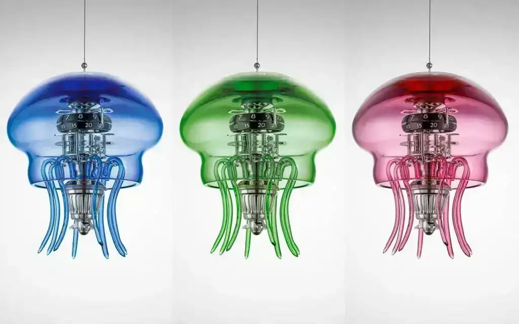

La realización de la cúpula de cristal de Medusa —disponible en azul, verde o rosa— no fue menos complicada. Para la versión rosa, fueron necesarias varias etapas de superposición de capas de cristal rojo e incoloro, hasta obtener la tonalidad deseada.

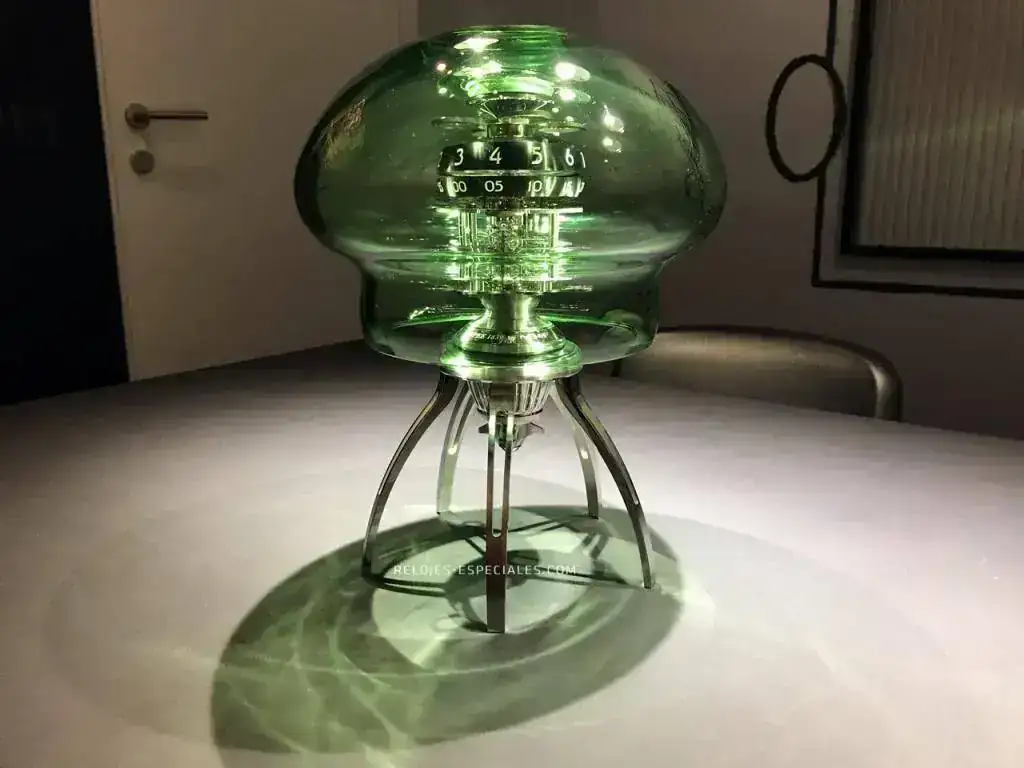

Medusa puede colocarse en un escritorio o sobre cualquier superficie plana, gracias a un soporte especial de acero con patas curvas, diseñado para albergar la base del movimiento y permitir un acceso fácil al mecanismo de armado y ajuste. Suspendido del techo, Medusa se puede decorar con sus tentáculos de cristal de Murano soplado a mano, que se balancean suavemente con el más mínimo movimiento del reloj, como una medusa arrastrada por la corriente.
Medusa: especificaciones técnicas
Medusa se fabrica en tres ediciones limitadas de 50 ejemplares cada una, con cúpula y tentáculos de cristal de Murano soplado a mano verde, azul o rosa.
