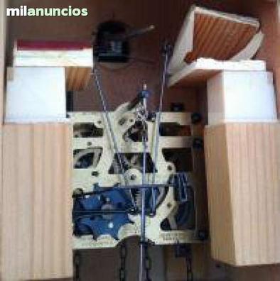

Gracias 6aly. Voy a probar con el de milanuncios y con el papel de pinocho. Ya os informare.

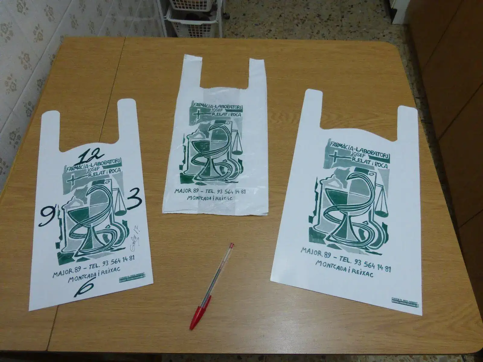

se pueden fabricar tambien con plastico de bolsas que sean buenas, las de las farmacias lo eran, pero la piel es lo suyo

CBolsas como estas. Las bolsas se pagan :whist:::whist:::whist:: .
