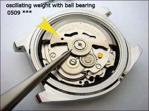

Buenas noches,
la masa oscilante que aparece sujeta por las pinzas, veis que se compone de dos piezas ensambladas, una exterior y otra interior. La pieza exterior es la que se me ha soltado, y ese conjunto es lo que me gustaría conseguir, nuevo, a ser posible.
Muchas gracias!
foto extraída de clockmaker.com.au

Creo que a lo que se refiere el compañero (perdón si me equivoco) es al arco exterior de la masa oscilante, la parte de abajo donde terminan las letras inscritas, a mi también me paso aunque no llego a salirse del todo, esa pieza se puede insertar de nuevo, lleva unas ranuras para volver a ponerlo en su lugar, desmonta la masa oscilante y lo verás, es muy sencillo, ya si quieres puedes poner algún tipo de fijación para que no vuelva a pasar, pero yo una vez la metí de nuevo no ha vuelto a moverse, Saludossss
Ya entiendo, entonces lo más seguro es volver a ponerla y remachar con un punzón sobre las marcas de fabrica que podemos ver (tres puntos) para asegurar la fijación y que no se vuelva a soltar.
