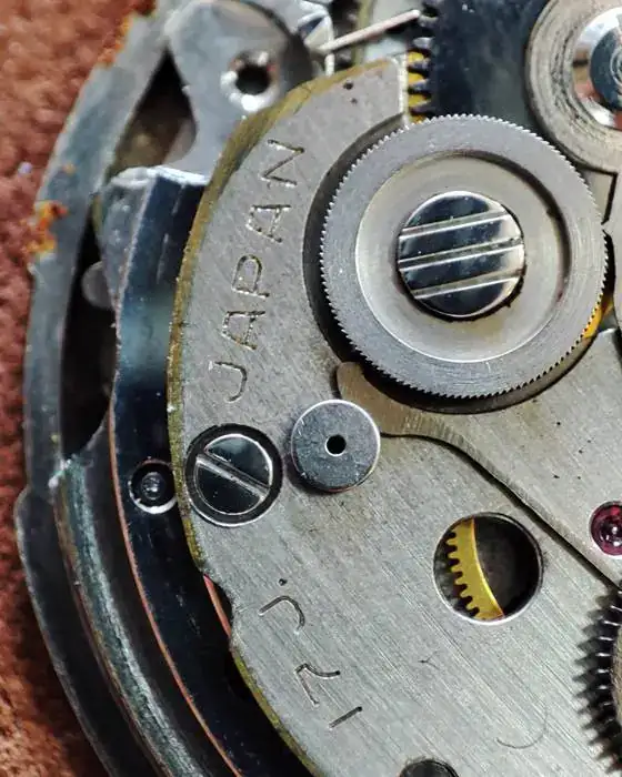

Hola a todos!!

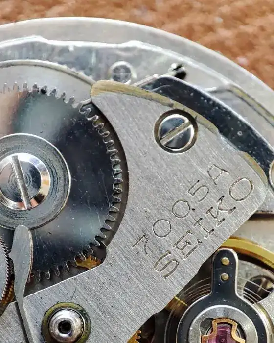

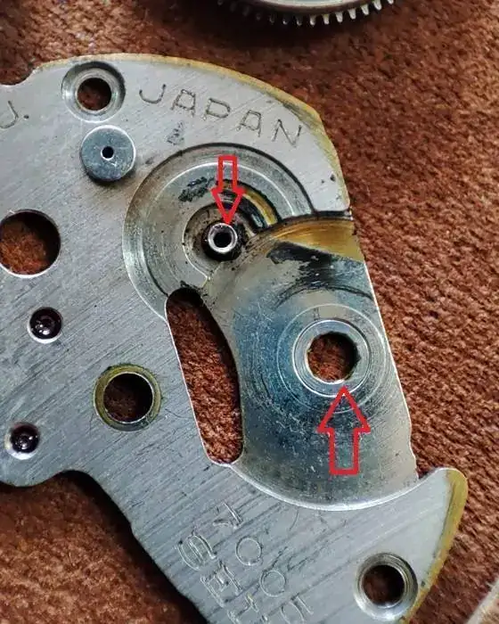

Compré esta semana un Seiko 7005-7110 para usar su calibre en otra caja, pero el pobre ha trabajado mucho y seguramente con pocas revisiones, no tiene pinta de haber sido trasteado de mala manera, ni rayones ni marcas en los tornillos.... pero hay holgura en la masa oscilante que ha provocado roces en los puentes y también holgura en el pivote del barrilete de carga, que también ha desgastado el puente:

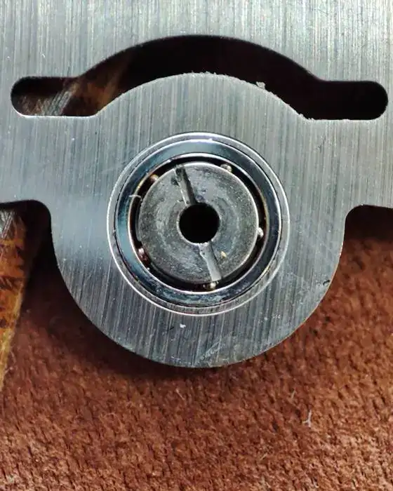

Aquí esta la masa oscilante y supongo que la holgura la coge en los rodamientos, mi pregunta es si hay alguna solución para eso... aun que sea un poco cutre.
ahí pueden verse los desgastes provocados.
Y la holgura del barrilete ha provocado esto otro:
Para esas holguras se que venden casquillos de reparación de rubíes sintéticos, con lo que queda un trabajo perfecto, pero no tengo las herramientas necesarias ni para agrandar los agujeros ni para pasar a presión los casquillos, así que nuevamente si sabéis como solucionar o minimizar el problema con el mínimo de herramientas....
Ya se que la opción corta sería pillar un 7005 en mejor estado, pero quería gastar lo mínimo en el proyecto y por otra parte, me gustaría arreglar este y devolverlo a a la vida!

Se puede corregir la holgura del puente del barrilete aplastando el orificio por donde entra su eje, agrandándolo luego con una lima muy fina, aunque necesitas una punzonadora (lo del rubí es mejor, claro). Para la masa oscilante, creo que solo cabe cambiar el eje con sus rodamientos.
Me temo que, sin la herramienta adecuada, solo te queda hacerle un servicio y seguir usándolo así, dándole el menor trote posible.
Gracias Kinetic!! creo que seguiré tu consejo, tal vez pruebe a aplastar un poco el contorno del agujero, despacito y con paciencia a ver si consigo que se ajuste un poco mas! en cuanto a la masa oscilante, pues se me ocurre que podría lijar los puentes donde ya están "mordidos" por el roce a fin de que no siga rozando en esa zona, por lo menos durante un tiempo.

Los casquillos lo puedes desencajar y girar 180 grados, de forma que que trabaje la parte, no desgastada.

Pues nunca se me habría ocurrido, ¿dejaría de rozar el rotor en los puentes?
Los casquillos lo puedes desencajar y girar 180 grados, de forma que que trabaje la parte de no desgastada.
Muy interesante!! entonces.... eso que se ve en la foto de diferente tono metálico ¿es un casquillo que puedo quitar?
Y lo lleva arriba en el puente y abajo en la pletina?

Precisamente:

Punzonera y martillazo. Soy de Bilbao.
Uff! un torno de precisión, !! curiosamente tengo un torno, pero es de gran tamaño y me temo que sus holguras de edad no son compatibles con esos trabajitos tan finos!!
Tampoco tengo punzonadora, y eso si que me gustaría.... pero es demasiado desembolso para un aficionado que repara relojes muy baratos y de peras a cuartos!!
Creo que le voy a dar servicio tal como está y que aguante un poco mas.
Reacciones: Monsignore
Ya compañero, lo entiendo. Solo lo vi y lo puse por curiosidad
Punzones agujereados, los podemos improvisar, de las antenas de transistor, minas de bolígrafo, válvulas de espráis, y punzones planos de restos de motores viejos, etc.
