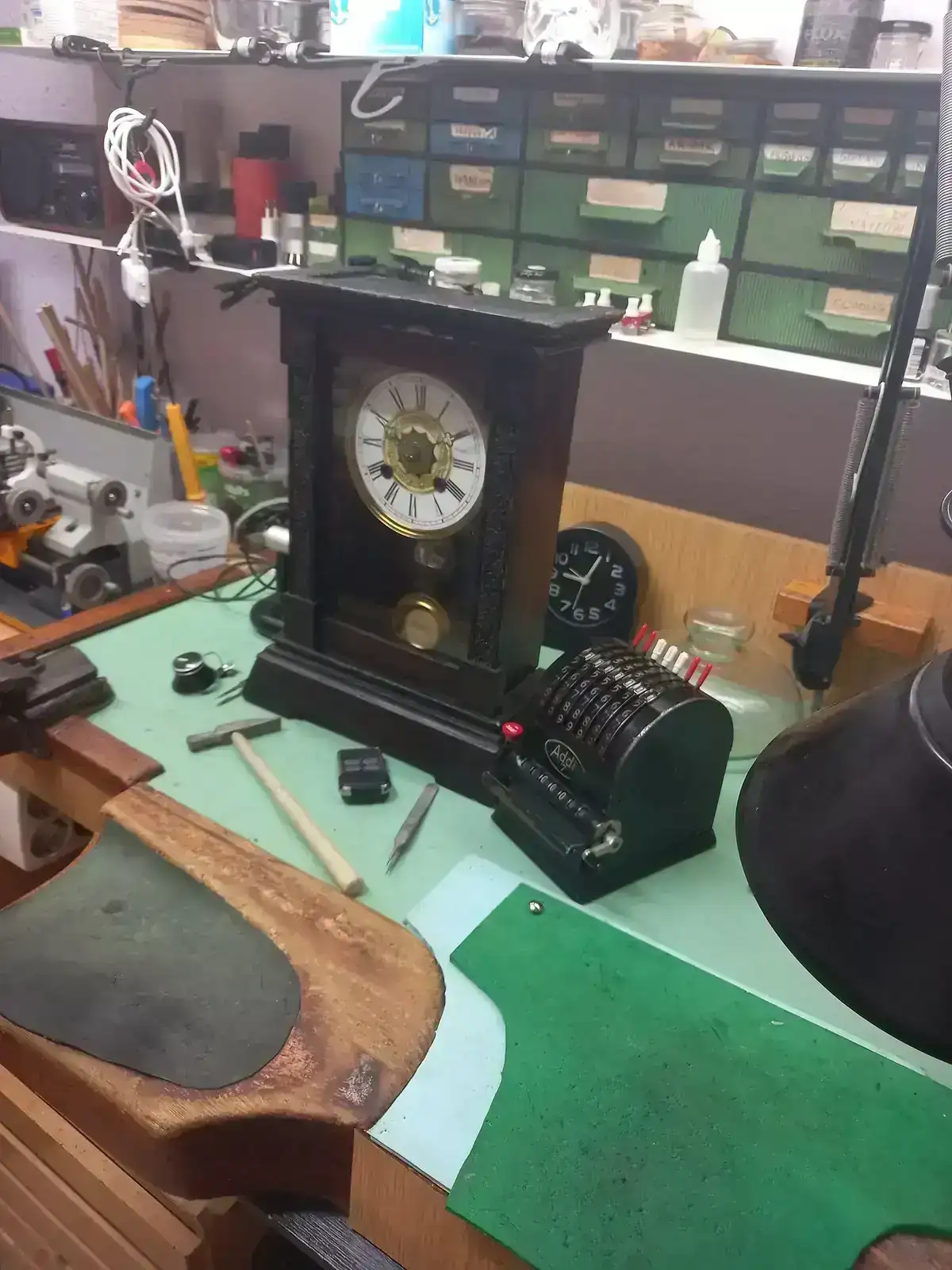

Tras varias clases hemos terminado con éxito varias piezas, para la colección de uno de mis alumnos, estre otras juguetes de hojalata.

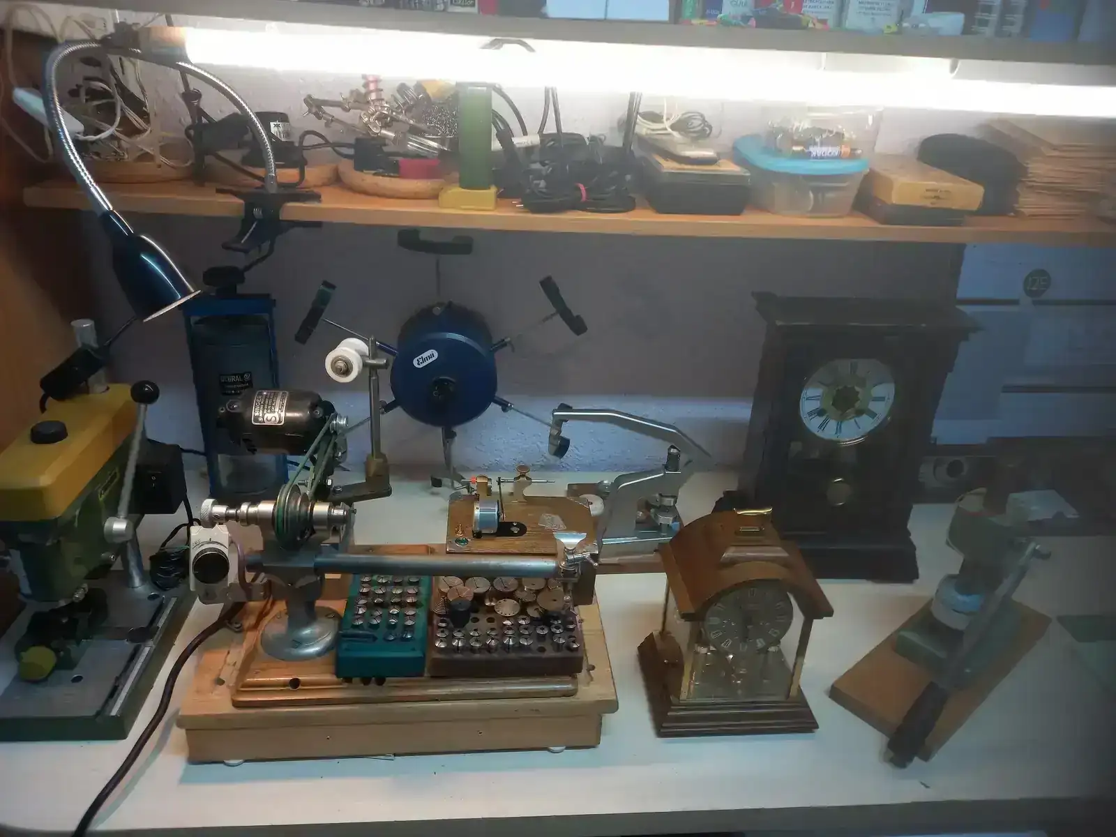

1.º Reloj de bodas eléctrico, Hermle, le hemos sustituido las gomas podridas, cableado, suspensión, la cual hemos hecho a partir de un espiral de despertador, repuesto un diente de la rueda de escape colocado cuatro patas, y como no desmontado, y limpiado todo el mecanismo.
2.º Despertador con péndulo de sobremesa, con mecanismo Ausonia. Lo desmontamos, limpiado, ajustado centros, hecho la horquilla, la cual no venia, sustituido la suspensión, rota, reparada la caja, hemos encargado una esfera nueva, respetando la original, y colocado cuatro patas.

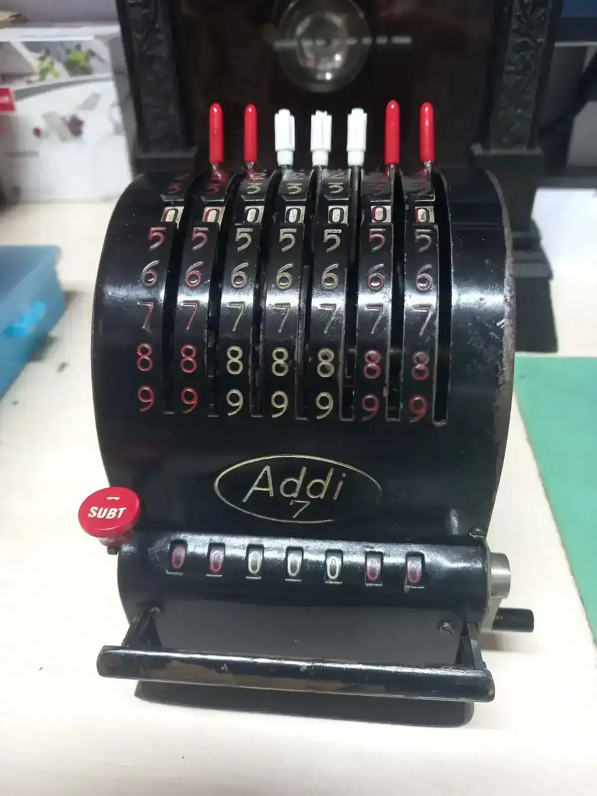

3.º Calculadora antigua, de sumar y restar. Tan solo le hemos colocado fundas rojas y blancas a las palancas.
