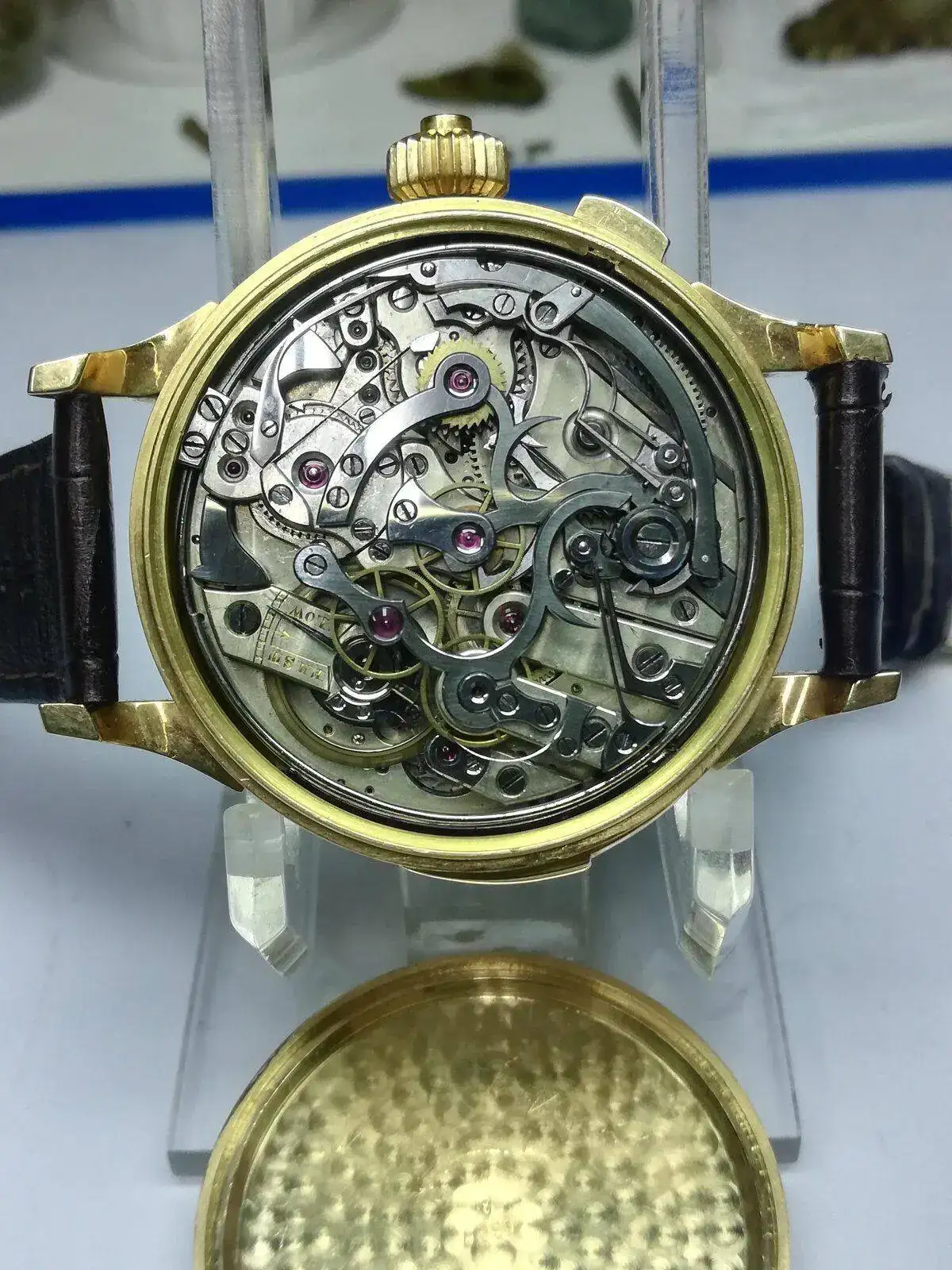

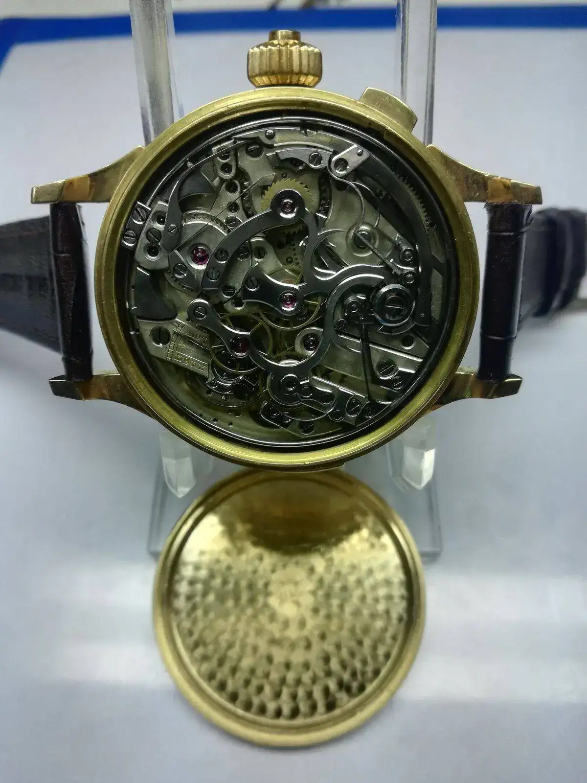

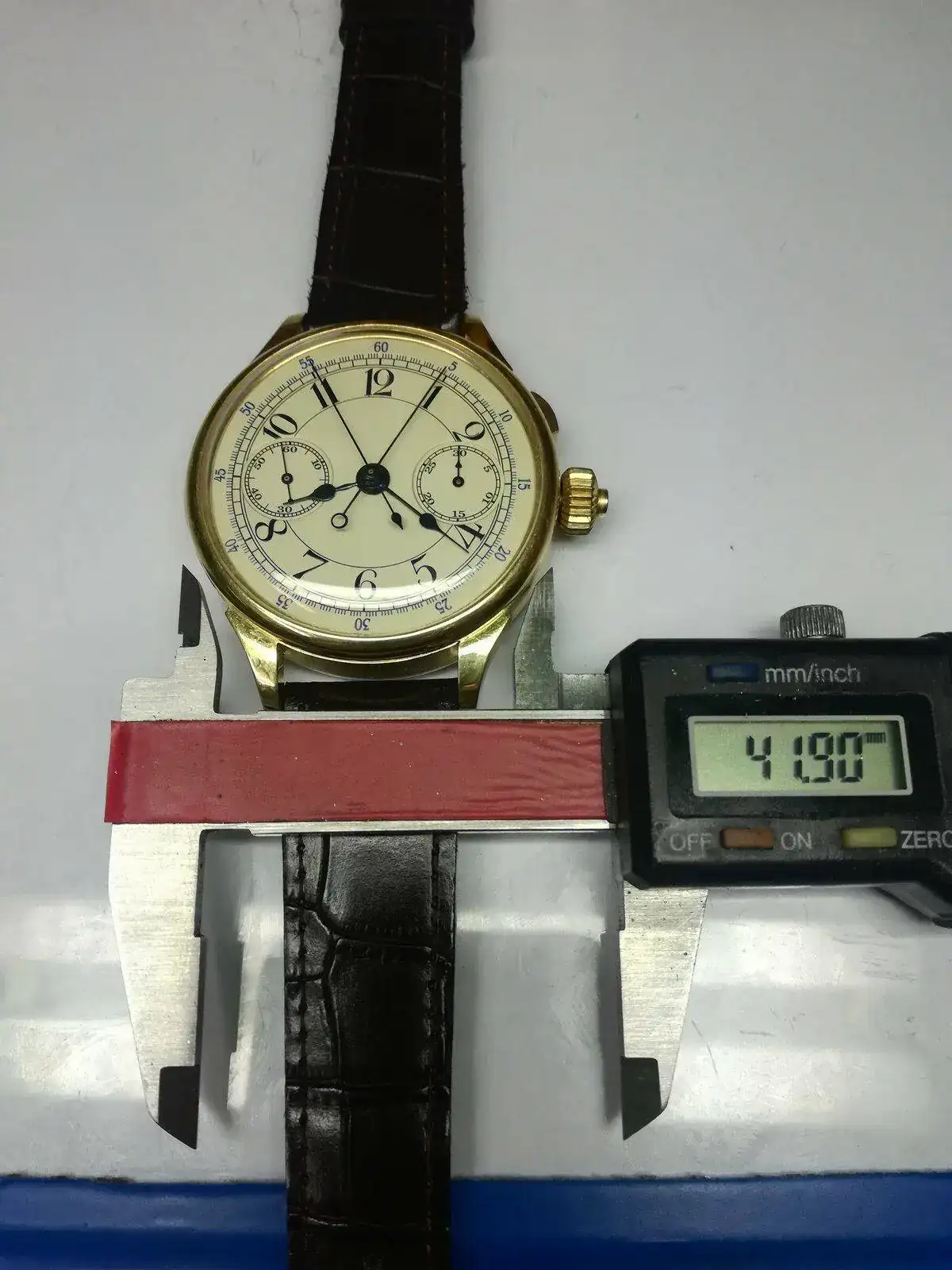

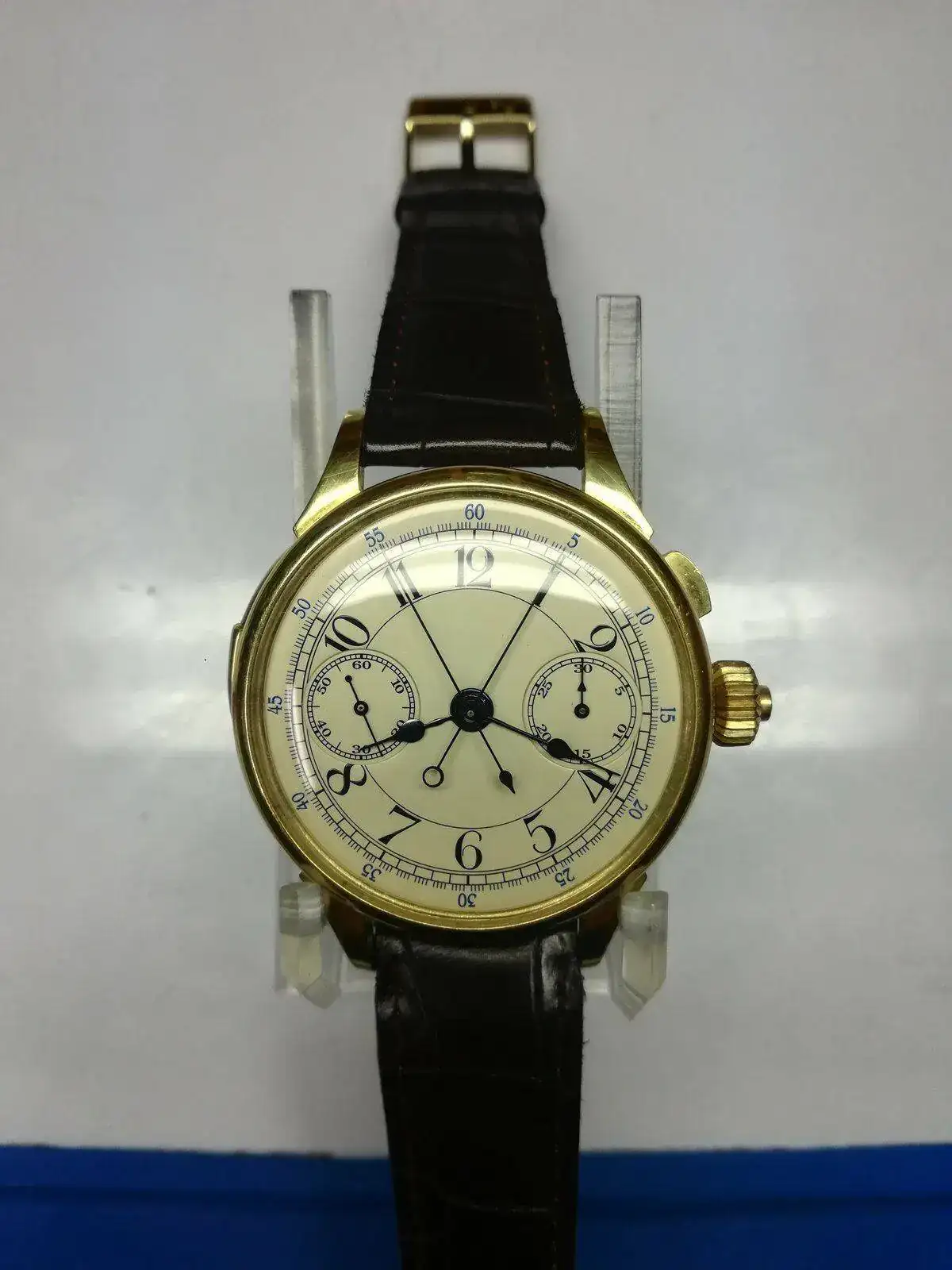

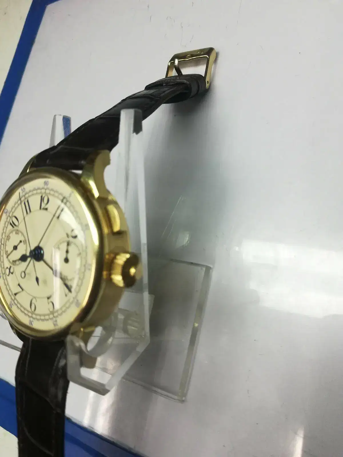

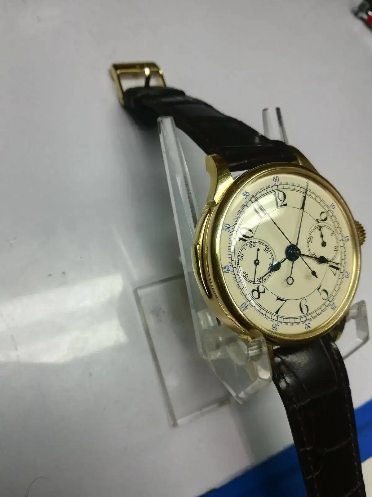

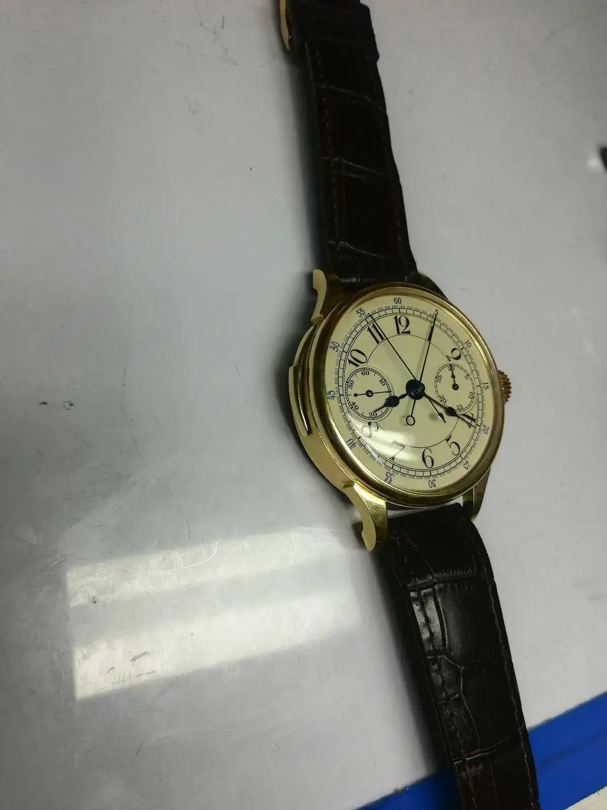

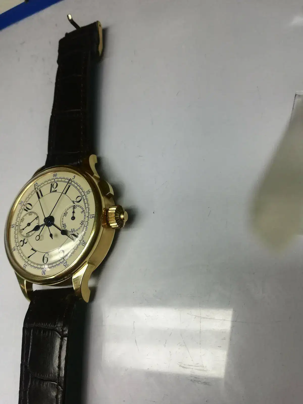

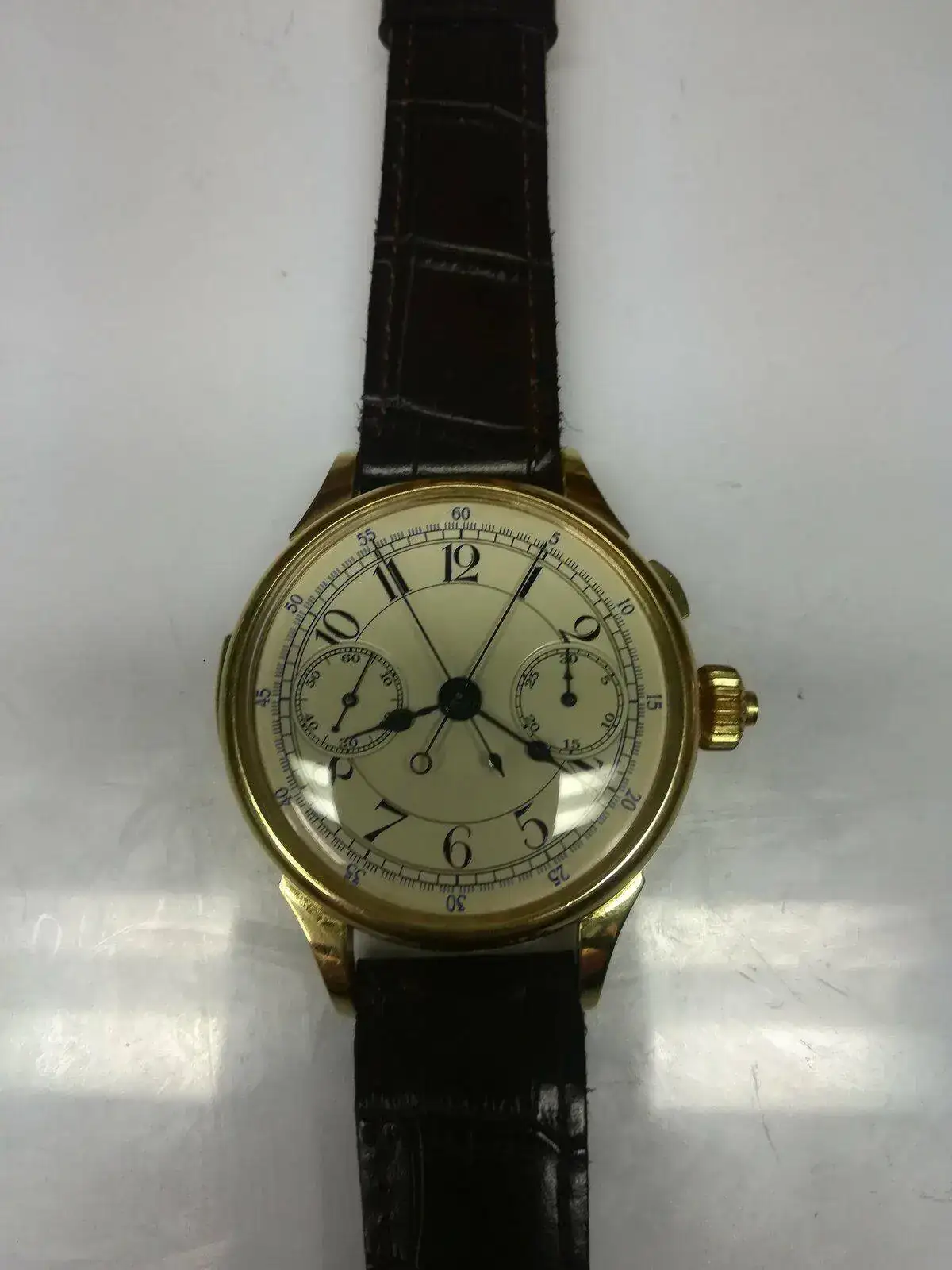

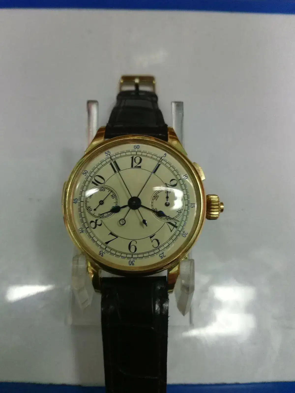

Como me comprometi os dejo un “mariage” vamos una boda de toda la vida, aunque en este caso no se si el término boda sera correcto, ya que la caja se ha fabricado para esta máquina en concreto, se me ocurrió un movimiento que tenía por casa repararle, y después con el programa AutoCAD se diseñó una caja, que se fabricó en Tel Aviv por mediación de un amigo.

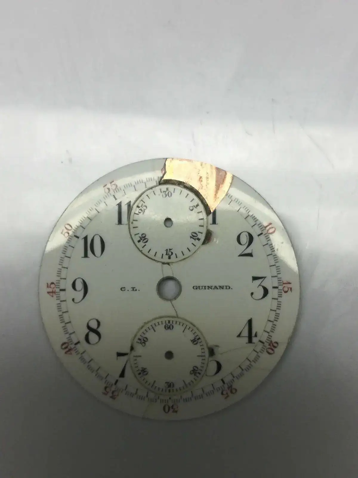

También se fabricó otra esfera de metal, la restauraron ,conservando el mismo tipo de números que la original, que estaba muy rota, y era de un reloj esfera vista o tipo lepin, la posición de los números fue modificada en vez de a las doce se modificó la corona para las tres que para un reloj de pulsera es más propio.
Y ahí tenéis el resultado. La máquina es un movimiento de gran calidad repetición de horas, cuartos y minutos con cronógrafo rattrapante y totalizador de minutos instantáneo firmada en la esfera de porcelana por C.L.Guinand.
https://www.guinand-uhren.de/history.html.
Las Medidas son contando la corona y la corredera de 49 m/m
La altura total con cristal es de 16 m/m
y el peso es 112 Gramos, que tienes que comer bien para poder llevarle.
Espero que os guste y os pueda valer para sacar algunas ideas.

Hola Tompion,
Sin dudas, es un "Mariage" = reloj de bolsillo transformado para la muñeca.
Me encanta los relojes de bolsillo y desde hace años los disfruto en la muñeca, para este año tengo 7 proyectos de "Mariage" todos movimientos de altos grados de fabricantes famosos, tengo suerte que en BCN hay un restaurador de diales lo utilizo para poner el segundero a las 9 h y un cajista que fabrica caja de oro y plata a medida, yo le llevo la caja de Acero Inoxidable para retocar con el torno los interiores, bueno cuando es necesario.

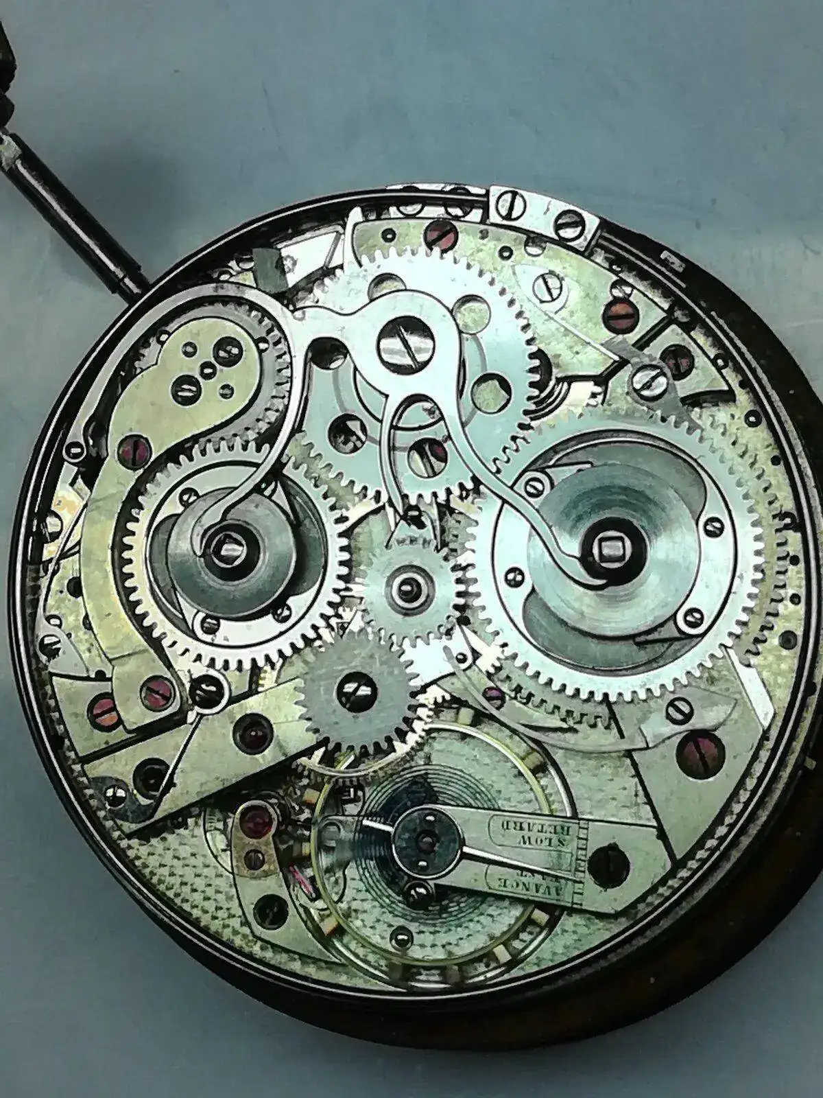

Referente a tu "Mariage" a quedado impresionante, la caja impecable, el movimiento es un ebauche de Lecoultre repetición de horas, cuartos y minutos con sus bonitos dientes de lobo y su complicaciones, el dial bueno, entiendo que "has conservando el mismo tipo de números que la original", pero yo personalmente lo hubiera modernizado a los tiempos que vivimos, ejemplo los números de las horas con un tamaño mas discreto para mi hubiera quedado mejor, por fin el tamaño del reloj perfecto.
Gracias por enseñar esta maravilla y ahora después de todo el trabajo que supone, solo queda que lo disfrute en la muñeca durante muchos años.

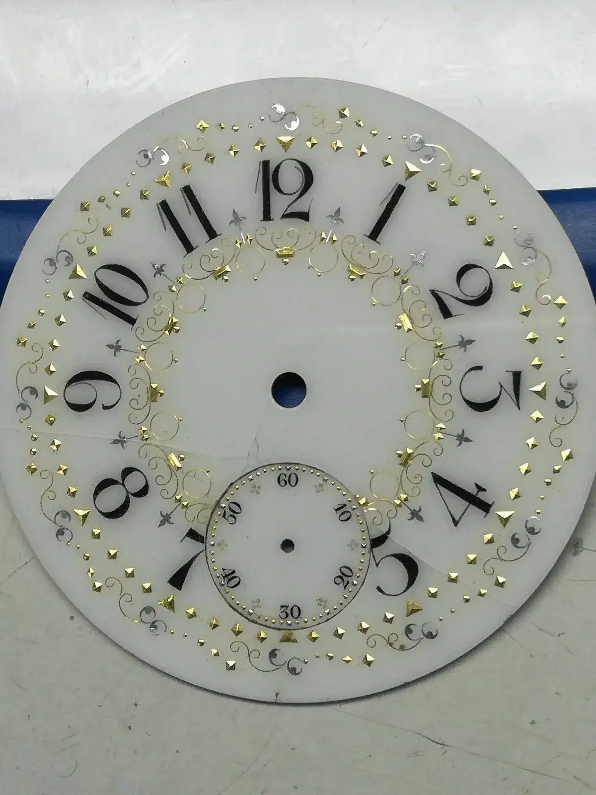

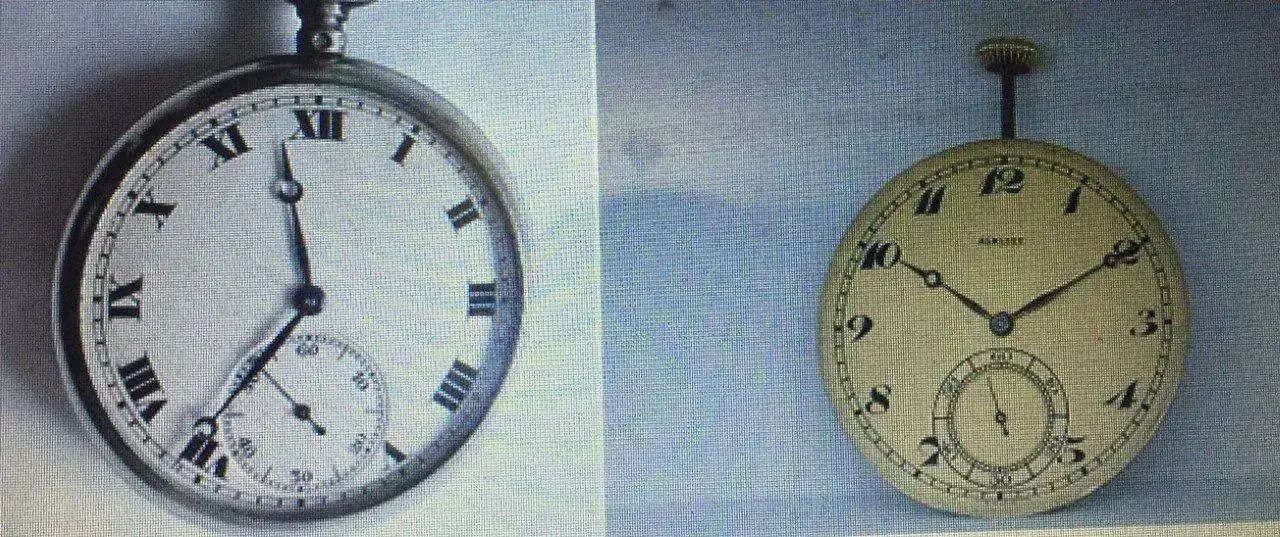

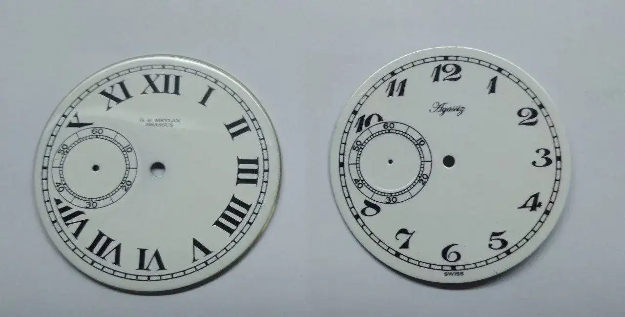

Hablando de "Mariage" esta tarde me avisaron de Gran esferas que ya tenia los 2 diales restaurado, pasar el segundero a las 9 h y cambios de colores y los nombres de los fabricantes, me enviaron una foto, os adjunto fotos del ante y después:
Espero que ¿os guste?
Reacciones: miquel99
Julio mi enhorabuena.
Tienes suerte de tener ese esferista trabaja muy bien, la de los números Árabes me
parece preciosa, la de los romanos al ser los palos un poco anchos y separados
en algunos puntos se acercan demasiado para mi gusto,
solo te queda ya montarlos y a disfrutar

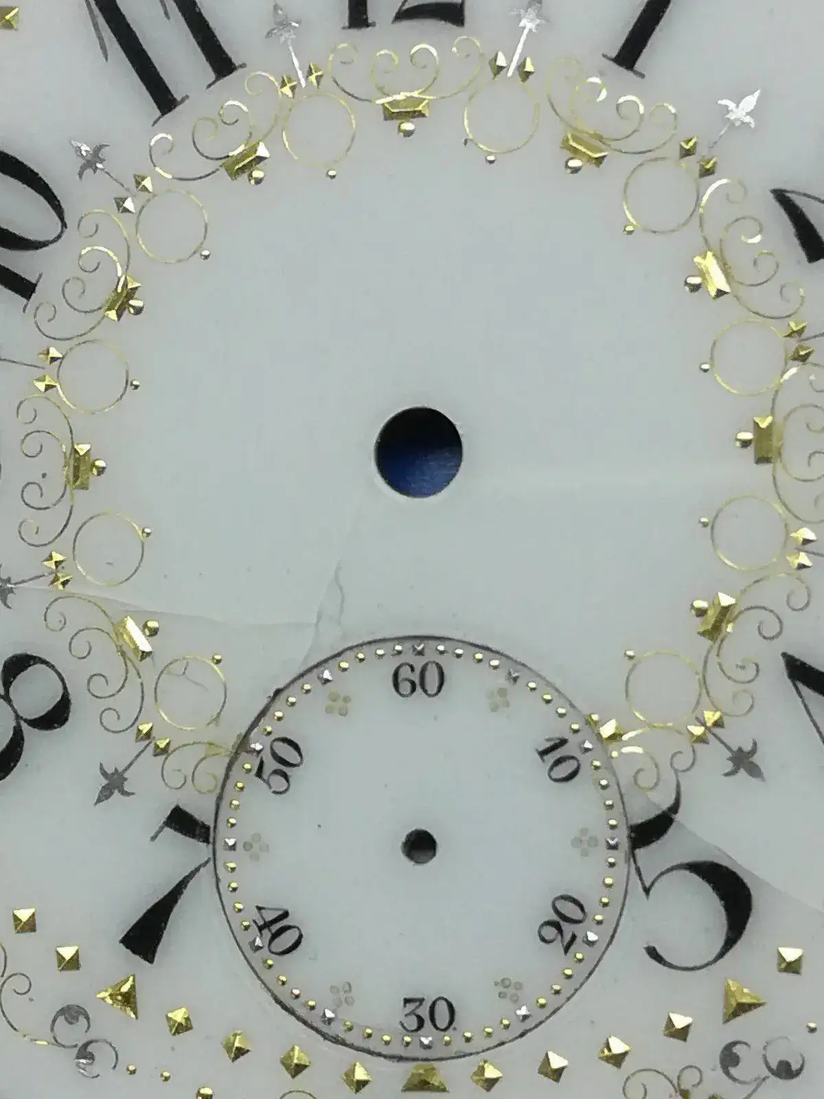

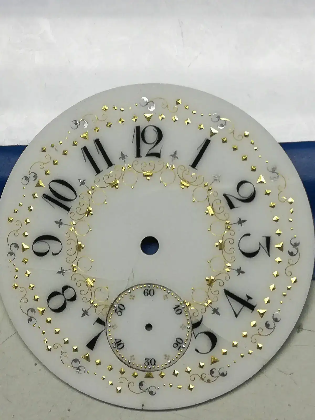

Hola atmorte, ¿ quien es el que restaura las esfera de porcelana? que quedan bien
tengo mucho interés en restaurar la de la foto a continuación, y no se donde llevarla.
Gracias de antemano.
es de una máquina muy bonita y de gran calidad,
Precioso reloj con una maquina que ya la quisieran muchos.
Muchas gracias atmorte probare con alguna.
esta no es de porcelana, es esmalte translúcido, creo
que en este caso, no se podría, esas grietas en una
esfera de porcelana blanca, las meten en ultrasonidos
y se disimulan , pero en este caso no
Gracias de nuevo
