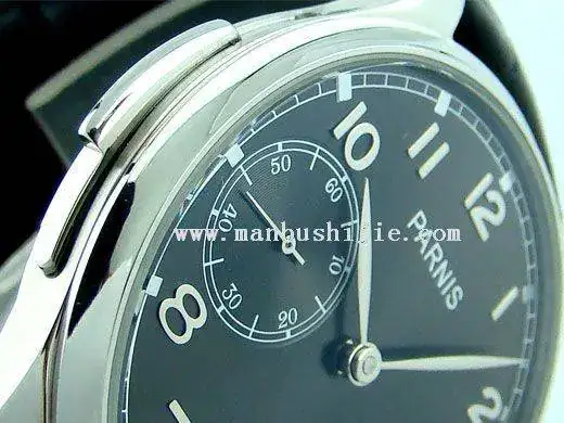

Dentro de cada tipo de calibre, los chinorris que puedes encontrar, tienen diferencias de tipo estético: fliegers, "homenajes" a Panerai, o diseños más o menos antiguos, diferentes tipos de diales y agujas... pero todos iguales. Mira en la página de Mr. Gong a ver si encuentras algo que te guste. "Homenajes" a la marca italiana aparte, hay un tipo de caja que a mí no me gusta (es una apreciación personal). Lleva una palanca en el lado de las nueve, como imitando a un reloj con sonería, pero sin función alguna, tan sólo ornamental. Yo evitaría este tipo de caja, aunque sólo por razones estéticas. No me gusta que haya ningún elemento inútil. Es esta:

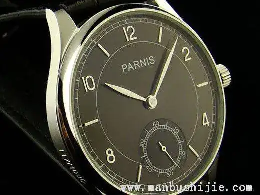

El enlace que te he puesto es del 6497, pero no creo que haya grandes diferencias con respecto al 6498. Hay algún diseño muy bonito. Yo he tenido este en la mano (lo compré para hacer un regalo), y es una chulada. Las agujas, las marcas y números del dial son plateados, y la esfera tiene un brillo casi marrón que le dan un aire muy elegante, para ser lo que es, es decir, un reloj barato. En el costado se ve un "117/1000", como si se tratatse de una edición limitada. Evidentemente, los miles de relojes fabricados con esa caja llevan la misma numeración. Debe ser el sentido del humor chino... :laughing1:
