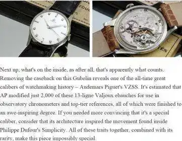

Hola Robertoclock!
"También pensaba que JLC en plena crisis del Cuarzo, suministró calibres a varias Maisons,............"
No es asi, desde principios JLC era mas una manufactura de movimientos, como Frederic o Elysse Piquet tambien. Milles de relojes de bolsillos tenian un movimiento JLC, sobre todo movimientos de repeticion de minutos. PP, VC y AP tenian sus movimientos en los relojes de bolsillo, entre muchos mas, que hoy ya no existen.
En 1938, JLC firmado un contrato con AP, PP y VC para calibres exclusivos, que JLC solo vendido a estos tres. Estos tres tambien estaban implicado en la construcion de los calibres.
Un buen ejemplo es el calibre 1120VC, 2120AP y 28-155PP. Siempre el mismo calibre de JLC, pero con pocos diferencias, p.e. 0,1mm mas alto el claibre de PP por el volante GYROMAX. PP fue la primera marca que salio de estos tres, por que deciden fabricar sus propio movimientos. Solo para recordar, no tiene nada que ver con JLC, el ultimo movimiento que PP compraba fuera era el Lemania CH27 (Omega 321 del Speedy hasta 1968).
Los tres AP, PP y VC tambien tenia otros calibres en comun, como el calibre del PP AMAGNETIC, VC 453, AP VZSS, todos estos tres tienen el Valjoux 23 sin chronografo como base. Hoy en dia Phillipe Dufour lo tiene tambien mas o menos este calibre.
Ver el archivos adjunto 790035
Ver el archivos adjunto 790038
VC 454 SC
Una marca que comprado calibres de JLC desde los anos 20 del siglo pasado era EWC, el propetario de European Watch Clock & Co era Cartier y lo tenian solo movimientos de JLC hasta la crisis de cuarzo.
