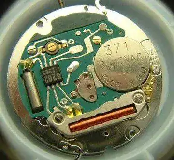

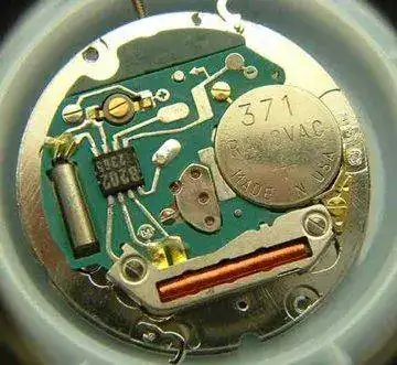

Relojes de cuarzo que funcionan con la electrónica
Ver el archivos adjunto 316901

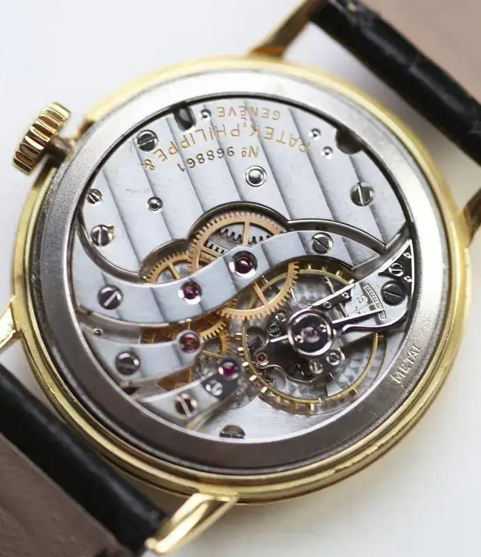

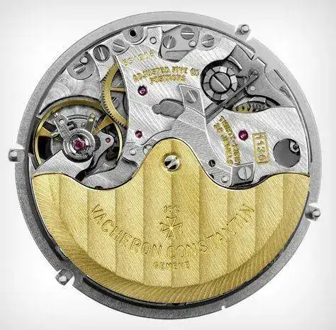

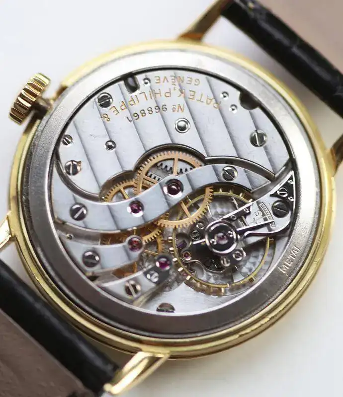

-Relojes mecánicos que pueden ser de 2 tipos:
de cuerda manual
Ver el archivos adjunto 316902

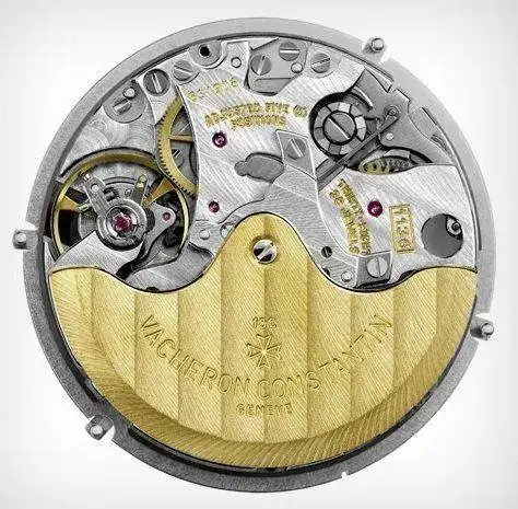

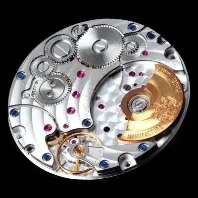

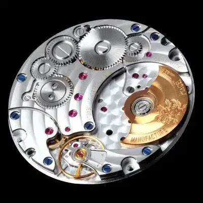

y automáticos (Similar a los de cuerda manual pero que tienen un rotor o masa oscilante en forma de media luna) que carga el reloj de manera automática:
Ver el archivos adjunto 316903
Ver el archivos adjunto 316904

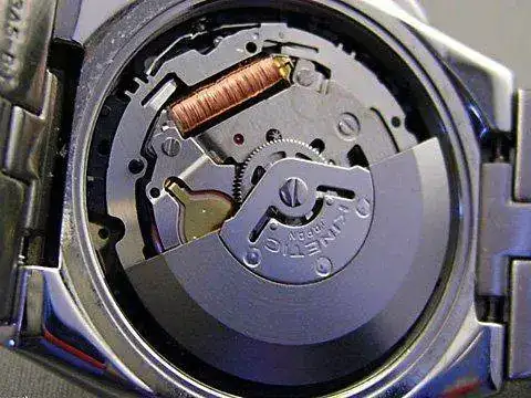

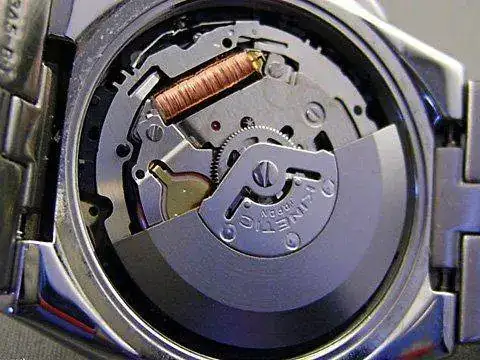

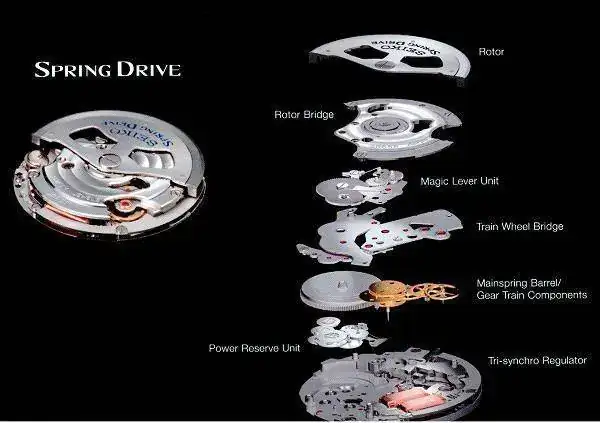

Y por último están los movimientos mixtos que son una mezcla de ambos. combinan electrónica y mecánica. Dos claros ejemplos son los spring drive y los kinetic de Seiko que son relojes que combinan ambos sistemas.
Kinetic: Reloj en esencia de cuarzo pero con un rotor o masa oscilante que lo que hace es cargar una pila o batería. Es decir la mecánica sirver para alimentar a la electrónica que da vida al reloj.

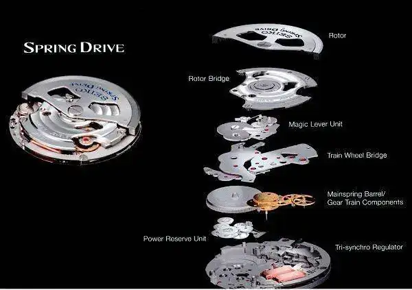

Y los Spring Drive: Que son en esencia relojes mecánicos pero que tienen uno o varios componentes electrónicos para regular su marcha. Por ejemplo el de la foto es un reloj que adquiere su energía de forma mecánica y que su funcionamiento es en esencia mecánico pero que al final presenta uno o varios componentes que ayudan de manera electrónica a regular la marcha del reloj
Ver el archivos adjunto 316906
