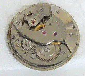

Ya hace días comenté que había comprado mi primer "ensayo" para desmontar y montar por primera vez. Lo de desmontar no se me dió mal y utilicé una cubitera con tapa que tenía más a mano y me salió barata. No me sobra ni un hueco; fui poniendo en cada uno una capa de cosas que quitaba y en la que no se ve nada está el piñón deslizante (es que es tímido). Las agujas están debajo de la platina y, a la izquierda, por último, quedan el tirete, la báscula y su muelle de los c... digo de las narices.

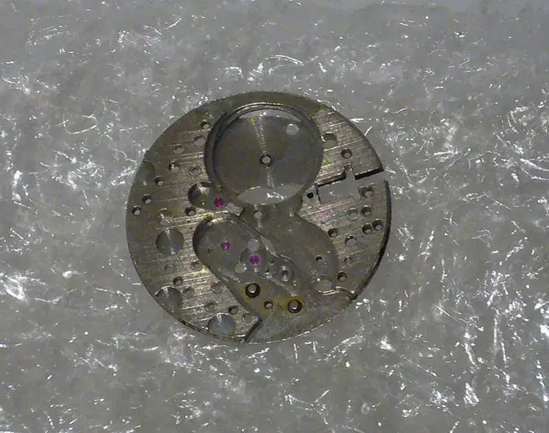

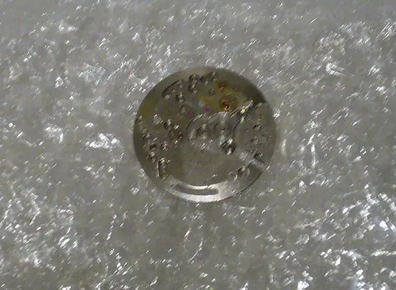

Tengo que empezar por quitar unas manchas de óxido que hay en la platina y ahí surgen mis dos primeras dudas. He leído por ahí que sale muy bien con coca-cola (eso ya lo conocía pero en romanas antiguas) y me pregunto ¿la coca no le hace daño a los rubíes? porque yo no he pensado en quitarlos de su sitio, es demasiado para mi. Y la segunda ¿cuánto tiempo es recomendable dejarla en la coca?. Ahora solo pretendo limpiar y montar sin engrase alguno. Si la virgen del chocolate me acompaña y sale bien, o relativamente bien, volveré a desmontar y a montar repetidamente dos o tres veces para coger práctica. Estas son las manchas (la segunda foto no la ha clavado mi Pana en macro):

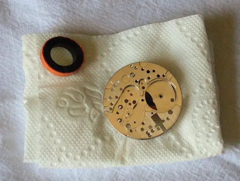

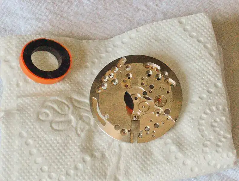

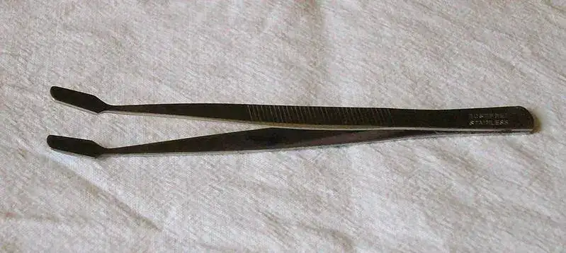

Bueno pues ya está "limpia" la platina. Como es sólo para ensayo pues está bien así; el proceso ha sido con coca cola y, después de un buen aclarado con agua caliente, otro repaso con agua tibia-calentita y KH7, buen desengrasador donde los haya. Secado con pera de aire y papel seda repetidas veces. Junto a la foto se ve el útil usado para que no se apoye en el fondo de la vasija. Y una pinzas (malas pinzas creo, compradas 3 en el mercadillo por 1€) pero que, por su pala, es muy buena sujetadora por el hueco del barrilete para limpieza.
Al menos las manchas de óxido han salido.
Pues limpio, ha quedado. Ale, manos a la obra!!
