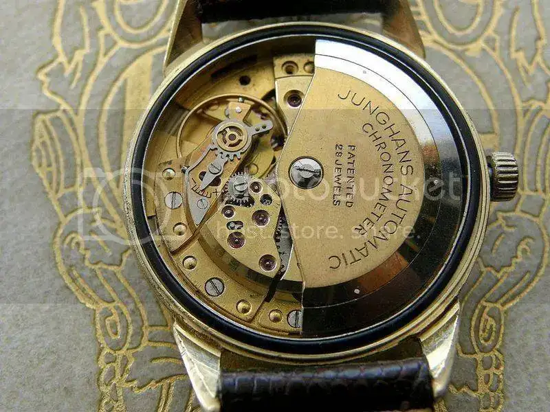

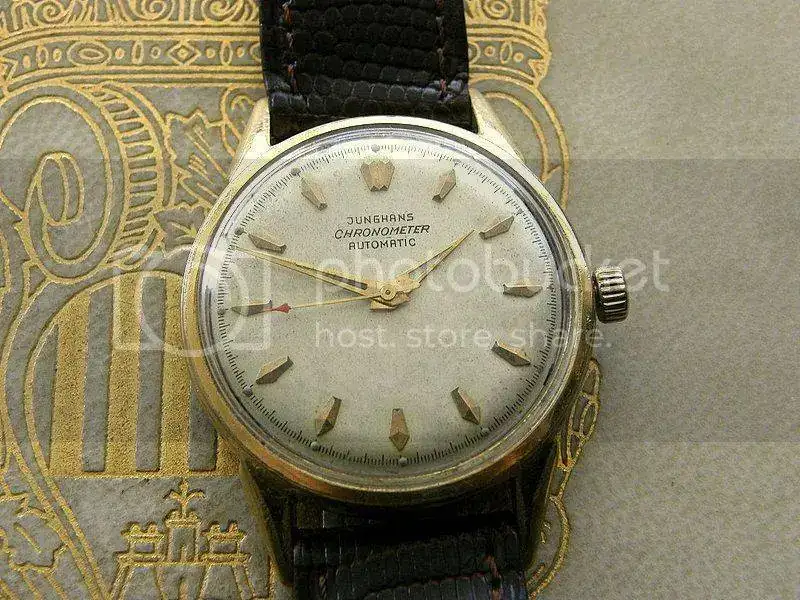

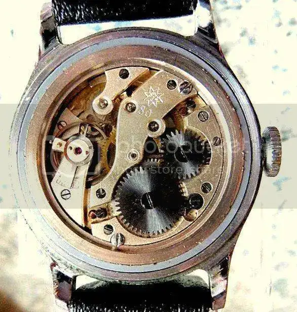

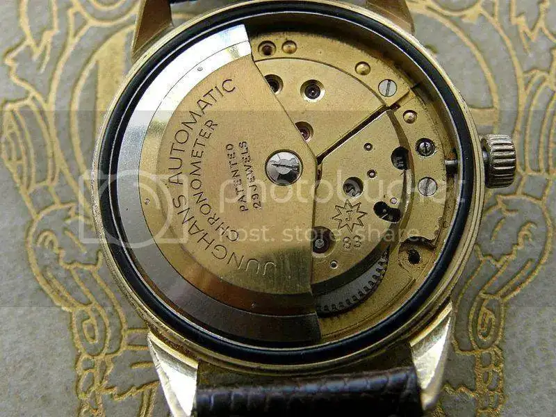

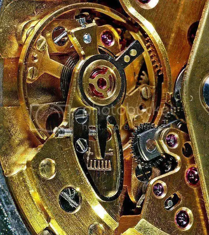

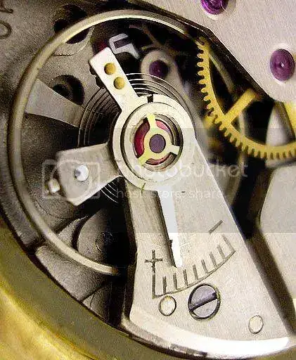

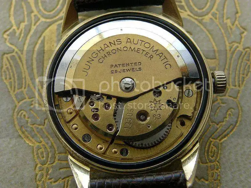

Buenos días, continúo con los Junghans cronómetro. Familia J82 y J83.
Los J82 manuales siempre sin datario, con segundos centrales y con segundos a las seis.
Los J83 automáticos siempre con segundos centrales y con datario simple y sin él.

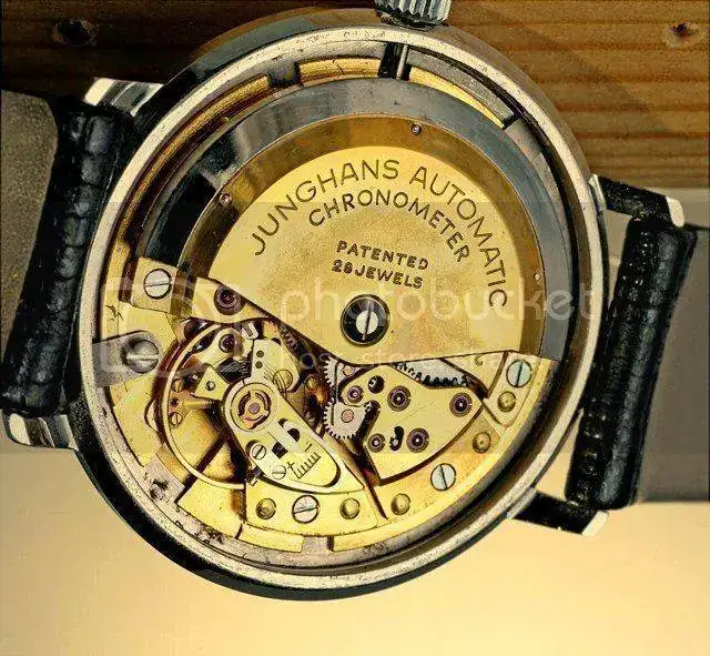

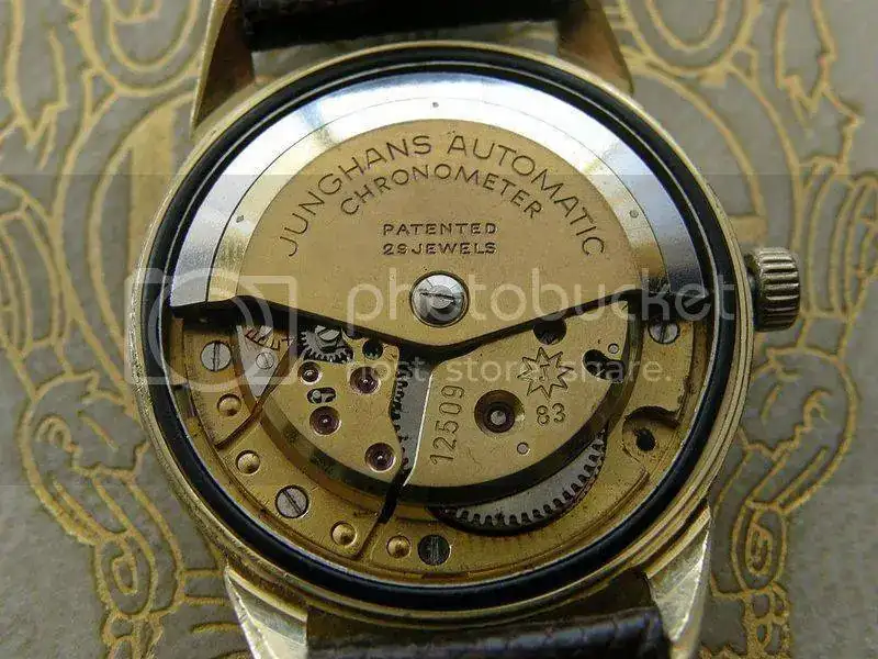

La familia de los automáticos J83 viene marcada en dos variantes, como J83 y J83/1. A pesar de ser uno de los modelos más cotizados y más buscados de la Junghans, el Ranfft no hace mención a ella. En principio en su día avisté movimientos con 26/28/29 rubíes. Siendo los últimos los más frecuentes. Todo indica que la Junghans fue evolucionando, aunque no es significativo el último dígito “ /1”, ya que se encuentran relojes más modernos que no lo llevan. Fue evolucionando, digo, en lo que concierne al órgano regulador, que pasa a ser de Cuello de Cisne, abandonando la rueda dentada inicial.
Mantiene –no obstante- el antichoque característico de la manufactura, el “trilastic”. Nombre que, asimismo, fue utilizado como modelo del primer calibre en que fue utilizado, probablemente el J93 que arrancó con 15 rubíes y alcanzó en las postrimerías los 17.
Y si no es significativa la antigüedad del reloj para ir marcado como 83 ó 83 ½, tampoco lo es para los calibres que llevan datario o sin él, ya que pueden verse modalidades con ambas numeraciones. Los datarios son mucho menos frecuentes y más cotizados.
La base del calibre es el J82, que con el J83 son los dos únicos calibres que fueron sometidos a los boletines de marcha del laboratorio del Bundesland de Baden-Württemberg a partir, aproximadamente de 1954, comenzando por los J82. En número por cierto muy considerable (se habla de unos 7000 ejemplares, alcanzando el tercer puesto detrás de la Rolex y Omega contemporáneas).
El año de producción de los J83 se ubica de 1957 a 1962. Aunque, yo particularmente lo iniciaría dos o tres años antes.
Dos novedades con respecto a las marcas en el movimiento, los automáticos van marcados en el rotor con el “Chronometer” y la numeración pasa a los puentes eliminándose la letra y el número previo al del movimiento propiamente dicho, con lo que nos quedamos sin la fórmula que habíamos encontrado en los manuales para datar el reloj.
Saludos cordiales,

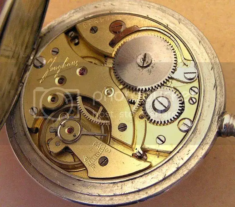

En 1885 comienza la construcción del conocido calibre J10 que se fabricará hasta 1930.
Pongo algunos ejemplos. Se han buscado, adrede, relojes gastados en los que puede verse el material empleado.

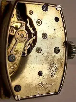

TRAS EL ÉXITO DE LA JUNGHANS, PRONTO SALIERON FALSIFICACIONES. LA ESTRELLA DE OCHO PUNTAS CON LA J EN EL CENTRO, FUE CIRCUNVALADA DEL NOMBRE DE LA FÁBRICA​
Sobre los distintos símbolos utilizados. El primero fue una bandera enrollada que se apoya sobre un reloj con el lema "E Pluribus Unum" y rodeado todo de estrellas de cinco puntas (1877). Al cabo de poco, sufre una pequeña mutación, añadiéndosele un adorno floral en la parte de abajo con la inscripción del nombre y ubicación de la fábrica. En 1882, aparece una estrella flanqueada en ambos lados por un águila apoyads sobre banderas. En 1888 aparece una estrella de cinco puntas diáfana a la que luego se añadirá una “J”. En 1890 se adoptó la estrella de 8 puntas con la 'J' en su centro que será el logo que ha permanecido hasta hoy, con distintas variantes. Inicialmente los relojes eran marcados con el nombre de Junghans en cursiva.
No obstante lo dicho, la estrella de cinco puntos, volvió a patentarse y a utilizarse a partir de 1952, esencialmente en los reguladores.
PRIMER SÍMBOLO DE LA JUNGHANS.
MUY DIFÍCIL DE LOCALIZAR (1877).
VÉASE LA SEMEJANZA CON OTROS SÍMBOLOS COETÁNEOS​

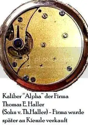

Solo cuajó la unión con la empresa de Thomas Haller, pasando a denominarse "Fábricas Unidas reloj Junghans Hermanos y Thomas Haller Schramberg AG.” La fábrica de Haller, ubicada en Schwenning (Wüttemberg), mientras duró la fusión, pasó a ser una filial de la de Schramberg. La asociación solo durá hasta 1902. La Haller, en 1904 fue relanzada por Thomas asociado con su hijo Thomas Ernst Haller y absorbida en 1928 por la Kienzle (Haller había fallecido en 1917).
(Una de las especialidades de Haller fueron los despertadores)

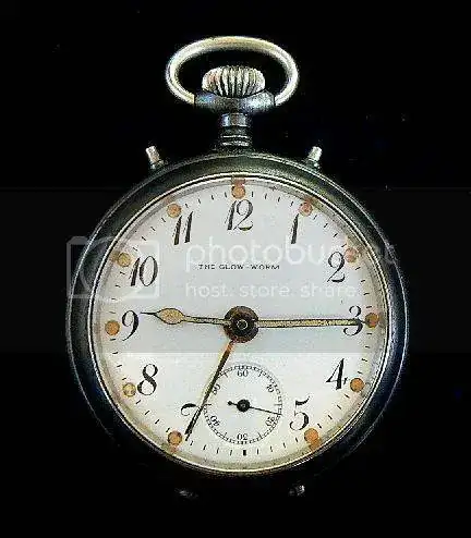

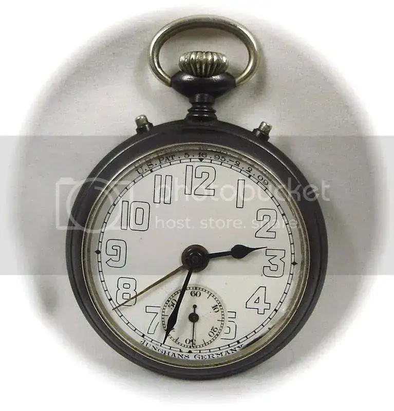

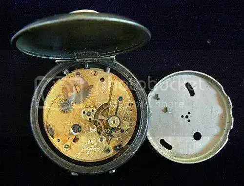

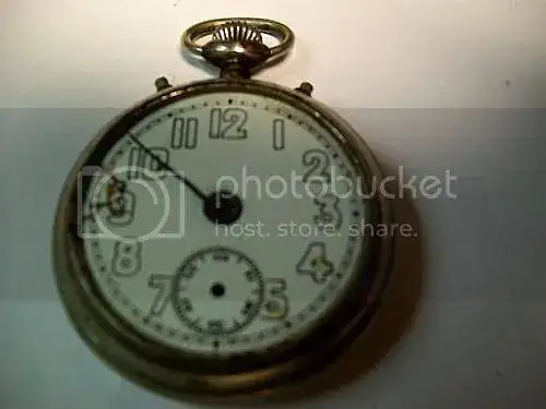

En 1906, fue lanzado el primer reloj de bolsillo alarma asequible al gran público.
EJEMPLARES PRIMITIVOS
EJEMPLAR YA EVOUCIONADO

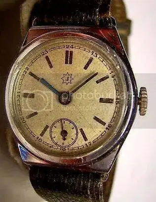

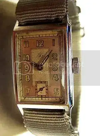

1927-1930: La empresa comenzó a producir relojes de pulsera.
Por otra parte el éxito de la Junghans en el mercado americano, motiva la creación de otras empresas que recrean sus modelos más vendidos. Así, a título de ejemplo surge la Hamburg Time, creada por dos ex/trabajadores de la Junghans que se establecen en U.S.A. y que resultaron unos considerables rivales. La fábrica, después de varios años de colaboración, fue absorbida por la Junghans en 1930. Este mismo año fue adquirida la HAU que poseía la licencia de fabricación ATO desde 1928.

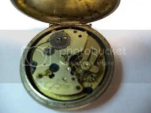

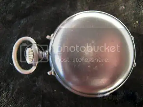

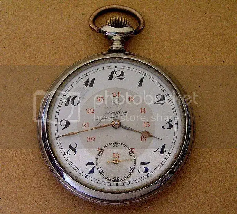

Los relojes de Bolsillo, tras un fallido intento, son lanzados en 1900/1903 tipo económico, tras la fusión con Thomas Haller. Se aprovechó de la tecnología.

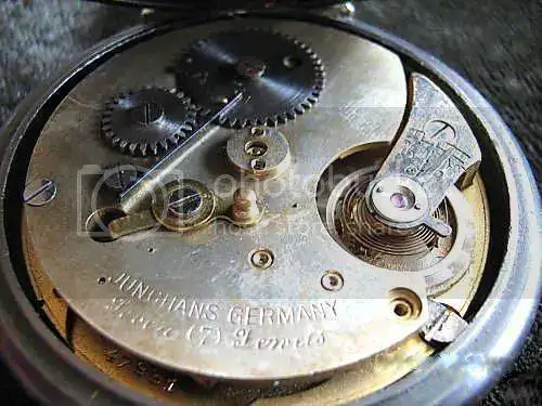

La ATO tiene relación con la UHA (HAMBURG-AMERIKANISCHE UHRENFABRIK (H.A.U.) G.B.) en 1928 construye los primeros modelos bajo licencia ATO, la HAU es adquirida por la
Junghans y produce bajo la misma licencia hasta 1963. Con anterioridad, ya había vendido otra patente a la Haller, que aún no he localizado.

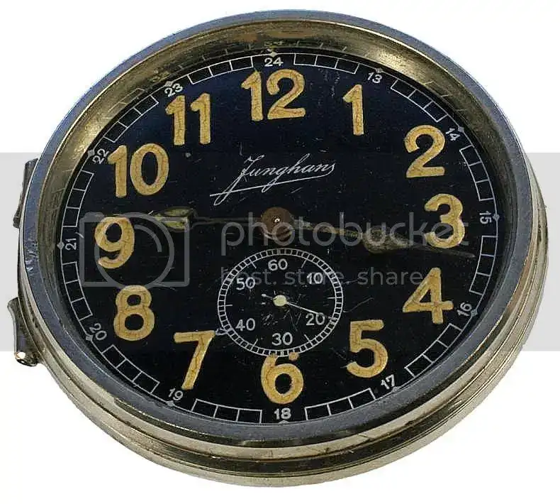

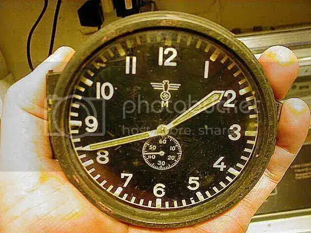

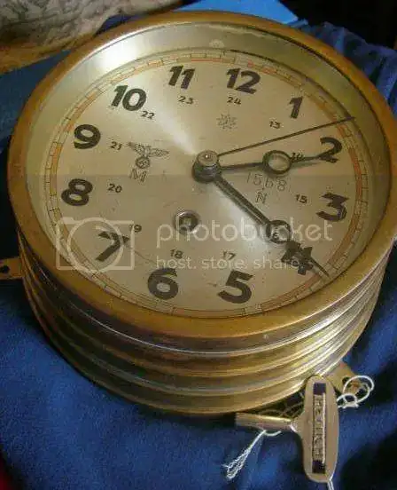

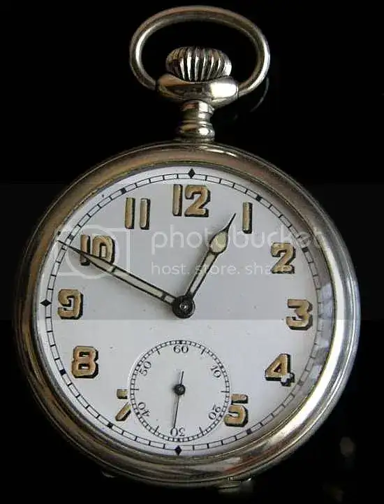

Durante la Segunda Guerra Mundial la marina alemana utilizó el Junghans J30E con 8 días de autonomía.

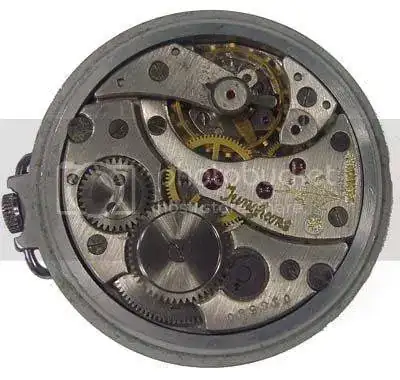

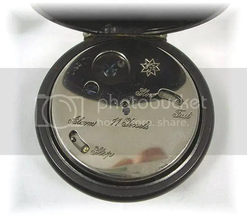

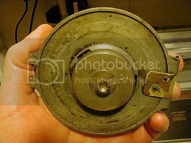

Buen día amig@s, como curiosidad os presento este cronómetro de la Junghans de tres contadores de 60 minutos monopulsante con la particularidad o complicación del contador 1/10 situado a las “6”. El sistema es muy ingenioso a la vez que sencillo.
Calibre J 628 de remonte manual, manufacturado por la Junghans con 7 rubís y de un solo pulsador para el inicio y parada del cronómetro, la autonomía con la cuerda a tope es más/menos de unas 40 horas y oscilando a 36000 alternancias después de comprobarlo en un cronocomparador.

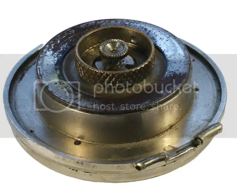

Bajo la tapa atornillada del subdial de indicación 1/10 se esconde una aguja con 3 puntas en forma de estrella.
El estado del reloj como se puede apreciar es New Old Stock con su cajita de cartón, papeles fechados y sellados en un establecimiento teutón en 1976 con su garantía de 12 meses… ¡¡ que cosas !!.
El calibre manufacturado J 628
El sistema de protección de eje de volante para este movimiento es Shock-Protected.
La caja no es de acero y está cromada, mide 55mm sin contar corona ni arete. Lleva un grueso plexi ligeramente abombado.

Calibre J. 89
Producido de 1937 a 1940.
Manual, segundero a las 6, de 8,75 x 12 líneas (20 x 26,4 mm). Altura por 4,35 mm. Lleva 4 rubíes. Late a 18.000 A/h. Reserva de 32 horas.
Es de la época Rhula, podemos aseverar de los primeros calibres más genuinos, junto al J95 y J97 en sus variantes 1 y 2. Todos ellos muy semejantes.

Vamos con las fotografías. Véase detalle del órgano regulador y del sistema trilastic antichoque:

Calibre J. 83.
Curioso que siendo uno de lo calibres más buscados el Ranfft no lo mencione.
Hay versiones de 26/28/29 rubíes. Pero los más frecuentes llevan 29 rubíes.

La Junghans sirvió a la Luftawe durante la II Guera Mundial, la práctica totalidad de aparatos de navegación con inclusión de los relojes de tablero.
ILUSTRACIÓN IDEALIZADA DE LO DIFERENTES INSTRUMENTOS DE NAVEGACIÓN
ALGUNOS DE LOS INSTRUMENTOS SUMINISTRADOS POR LA JUNGHANS
JUNGHANS BORDUHR 42
Año de fabricación1936
Fabricante Junghans
Calibre J30-D de cuerda manual para 8 días
JUNGHANS BLIND-FLIGHT ON-BOARDMe109
Año de Fabricación 1940.
Cal. J 30BZ con contador de 30 minutos.
JUNGHANS BLINDFLUG-BORDUHER-
Año de produccióna partir de 1940
Mismo calibre que el anterior
JUNGHANS BLIND-FLIGHT ON-BOARD.
Año de producción 1941.
Mismo calibre que los dos anteriores.

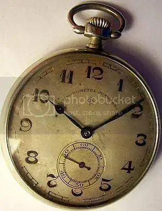

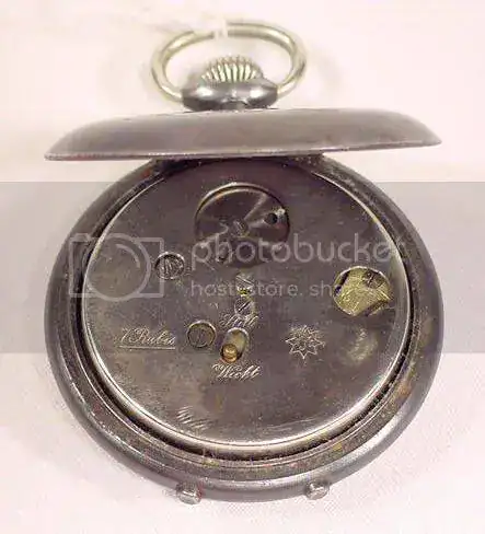

BOLSILLO.

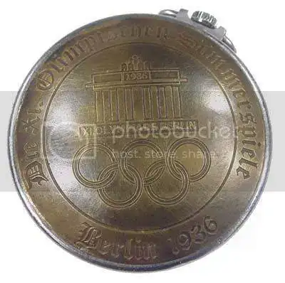

Olimpiada Berlín (Fake):

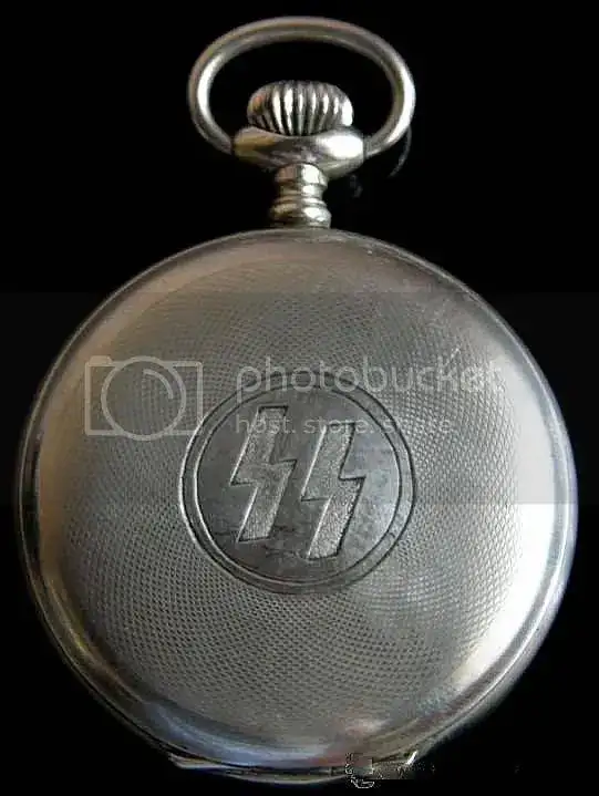

SS (fake ?):

Cronómetro???

Y aprovecho para insertar en relación a los relojes de Tablero de Piloto, varias fotografías para esclarecer los distintos relojes y similares de los que se hacía uso en los avisones y por los tripulantes. Creo será de interés general.
Un fuerte abrazo.

Amigo RAfel, Te acompaño algunas fotos encontradas o rehechas de Junghans, pared - Mesa :
Los más antiguos: (Ato) años 20
Algo más Modernos años 30
Más Modernos, Años 40 - 50

Despertadores
Sigo buscando. Un saludo
