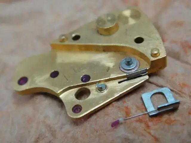

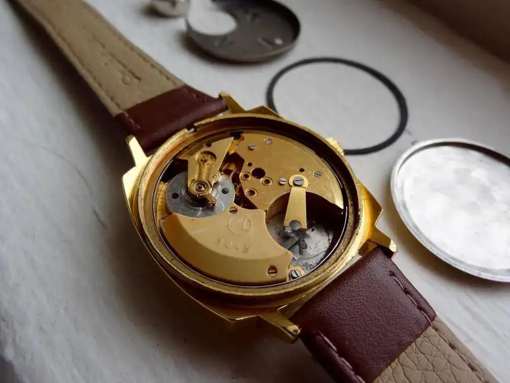

Aquí vemos el calibre, un 3055 híbrido, con una parte totalmente mecánica (tren de rodaje, volante) y una parte eléctrica compuesta por un circuito de cuarzo y un transistor electromagnético que controla el escape. Relojes electromagnéticos hay de diferentes tipos, pero no fueron muchas las marcas que los fabricaron; en este enlace podemos encontrarlos a casi todos.

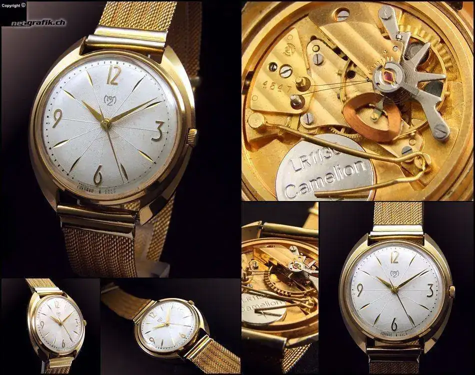

En este enlace, podemos ver un vídeo del 1961 donde se enseña el proceso de fabricación de un Slava electromecánico. Pero desgraciadamente, debido al alto coste de fabricación y a su complejidad, estos proyectos se fueron olvidando y ya a finales de los 60 parece ser que se dió prioridad al desarrollo de relojes digitales de cuarzo (esto último es una suposición mía, pues no he visto ningún documento que se refiriese a este hecho, pero sabiendo que hasta el tamaño de los calibres para relojes masculinos o femeninos estaba regularizado por el estado y viendo el posterior desarrollo de los relojes digitales, tampoco me parece una idea tan descabellada) Este es el enlace
https://electric-watches.co.uk/makers/slava/

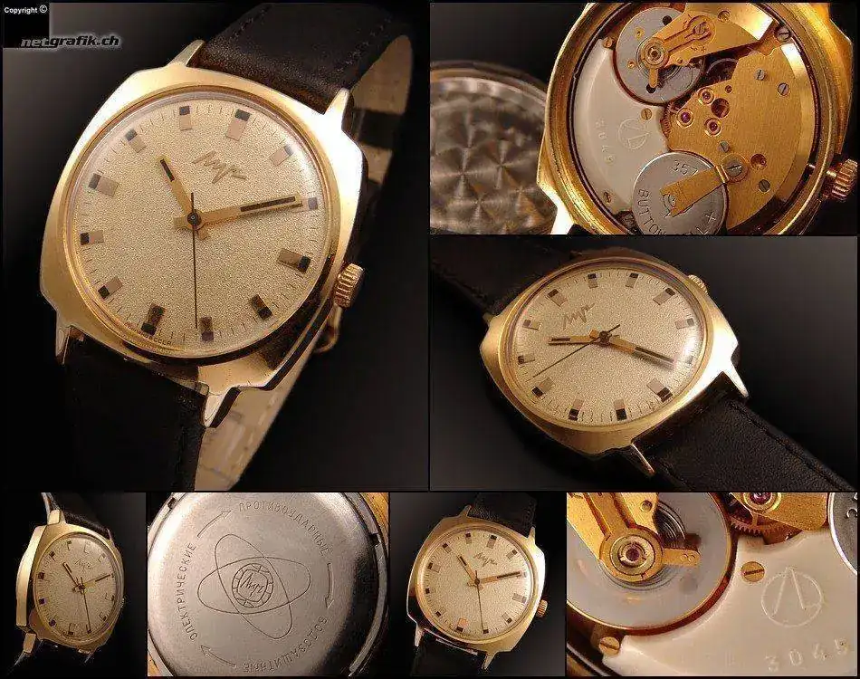

Pero volvamos a Luch: es a mediados de los 70 cuando Luch lanza su calibre 3045, muy parecido o clon, del Junghans Ato-Cron (desconozco si esta última vendió las patentes a la USSR o fue un "prestamo". https://www.crazywatches.pl/junghans-electronic-600-dato-chron-1970. Esta foto pertenece al calibre luch 3045, que se trataba de un reloj transistorizado, muy bonito esteticamente y también muy difícil de encontrar hoy en día en estado funcional.

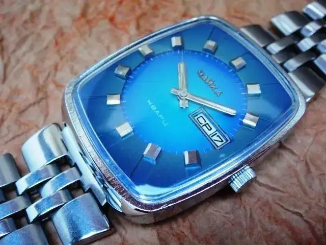

Le siguió el 3050 ya en 1978, manufactura propia, pero similar al Esa 9181 que utilizaba Zenith en 1973. Este movimiento lo podemos encontrar en el Tchaika y podemos afirmar que fue el primer reloj de cuarzo analógico puro construido en la USSR

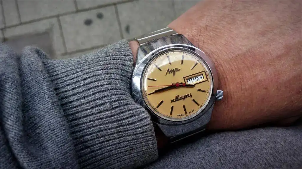

Esta es una foto de mi reloj

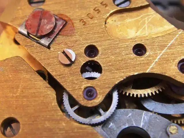

Ese material rojo, no es suciedad, sino epoxi para proteger el sistema de escape electromagnético

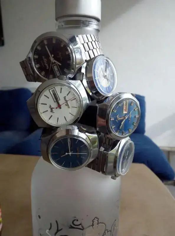

Miquel, una pregunta... ¿Cuántas horas le dura la batería? :D
Quiero decir que, por lo general a los electrónicos primitivos las baterías (primitivas también) a duras penas les duraban cinco o seis meses.
Este sistema es muy novedoso para mi y no me hago idea de 1: Funciona con baterías accesibles hoy en día? y 2: Qué tiempo de vida útil se le supone.
Magnífico post Miquel, como siempre vamos. Más de una vez he estado a punto de pillar un luch como los que muestras, ahora me han entrado otra vez ganas de ponerme a buscar uno
Me ha encantado el hilo Miguel. Muy bonito. Me encanta la forma de la caja y ese dial crema :ok::.
Felicidades
Pues la verdad ni idea, se que eran unos devoradores, todos estos relojes antiguos... los Elektronika suelen durar 1 año, con dos baterías, el de leds unos meses... a ver si el compañero Stepona nos ilustra. para las baterías no hay problema, yo lo hago funcionar con una varta 386
Calibre híbrido no necesita mucho luz funciona y con pila gastada muy bien . No tengo recuerdos para pila cambiada antes de un año pasado .Pero ojo míos son revisados , limpias , aceite y perfecto ajuste de desvío menos de 0.1 dia .
Cuidado con silicona blanca en placa , No TOCA , abajo hay 2 transistores sin cuerpo , una grieta en silicona y hay q cambiar todo abajo , si lo encuentras en Rusia.
