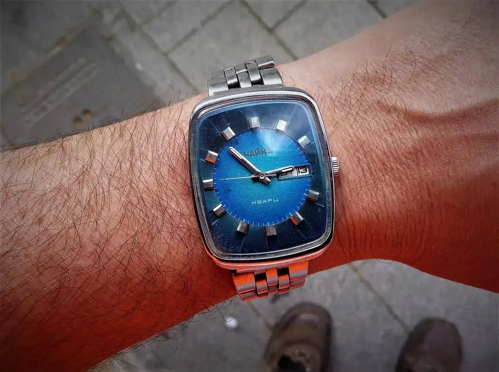

Hola amigos, hoy os quería enseñar un reloj muy especial, al menos para mi y que esperaba ansiosamente: Se trata como reza el título del hilo del Chaika 3050-KR abreviatura de "Kvarzevi rezonator" o en nuestro castellano, "oscilador de cuarzo. Exacto, se trata de un reloj de cuarzo, pero no un cuarzo cualquiera, sino el primer reloj de cuarzo analógico que se construyó en la USSR.
Este es el primer "cuarzo puro" que se construyó sin contar con ninguna patente extranjera en el seno de la unión soviética. Su producción fue relativamente corta y costosa y el camino no fue fácil para llegar hasta aquí, pero vamos a ver un poco su historia de manera resumida: En la Trade Fair de Leizpig de 1976 se presentaron los dos primeros relojes de cuarzo, diseñados enteramente en la unión soviética: el Elektronika B6-202, cuarzo digital y el reloj que nos ocupa ahora El Chaika 3050. En esta foto los dos juntos
Si a alguien le interesa el camino desarrollado a seguir, para conseguir el módulo digital B6 202, por los soviéticos, puede consultar los hilos que yo mismo escribí si lo desea
https://relojes-especiales.com/threads/elektronika-5-b6-202.449178/
https://relojes-especiales.com/threads/elektronika-3049-the-first-lcd-watch-made-in-cccp.450648/
Pero volvamos al Chaika: Hacia ya bastantes años (1969) que Seiko había lanzado el Astron SQ y el consorcio Suizo CHE el Beta 21 project. Los soviéticos, a mediados de los 60 empezaron a desarrollar relojes electromecánicos y de diapasón (con grandes problemas de patentes con la norteamericana Bulova) como ocurrió con el precioso Slava transistor , que enseñó para nuestra suerte el compañero Estepona555 días atrás.
En 1970 apareció el Luch 3045, que podemos denominar como el germen del Chaika 3050. Se que es un baile de cifras considerables, pero hay que intentar diferenciar entre los años de creación de los módulos de cuarzo y los años de producción para el gran público. En este sentido, parece ser que se dió prioridad al desarrollo del módulo digital. Si a alguien le interesa esta historia de patentes, desarrollos y en cierto modo de guerra fría, que mire estos enlaces
https://www.hodinkee.com/articles/the-beta-21
https://relojes-especiales.com/threads/luch-3055-electromechanical.457030/
Como decíamos antes, si bien el calibre del Chaika, el 3050, se presentó en la feria de Leizpig en 1976, su aparición en masa, se demoró hasta el 1978. Las razones: a mi modo de ver, que el estado priorizó sobre el desarrollo digital y el baile de fábricas que participo en la construcción del Chaika. Esto último es muy interesante y voy a intentar esquematizarlo (decir que no he encontrado, o no he sabido buscar la información en los foros rusos...) Así que la fuente principal, procede de aquí https://www.watchuseek.com/threads/chaika-3050-kr-the-first-soviet-quartz-watch.848468/
Según esta fuente encontramos dos equipos de investigación y desarrollo; el primero se centra en el modulo digital. El segundo y que nos importa, liderados por Chaika, intervienen:
La NII Chaspron: que se encargará de la parte electronica (diseño) así como del oscilador de cuarzo
Raketa: que hará la parte mecánica, caja, rodamientos, etc
la 1ª fábrica de relojes de Moscú(poljot) que fabricará en masa los componentes mecánicos diseñados y encargados por Raketa, así como el motor a pasos electromagnético
Integral: que se encargará de producir el chip electrónico con el cuarzo incorporado
Slava: montará el motor de pasos
Chaika: Se encargará del ensamblaje de la parte mecánica y electrónica en un único calibre (3050) y hará el control final de calidad.
Todo este esfuerzo, para producir este calibre, fue costoso, difícil de gestionar y cuando apareció en público,en 1978 ya era por así decirlo un "dinosaurio" tecnológicamente hablando y caro para la mayoría de la población. Su producción cesó en 1983, en pro de otros calibres más baratos de producir y más viables economicamente para el mercado interior. Decir que este calibre, nunca fue exportado y que se utilizó en las marcas Slava, Raketa, Poljot. Pero fue Chaika la primera marca que lució el primer calibre diseñado integralmente en la unión soviética de cuarzo. Vamos a ver el reloj en si
Es un reloj grande, 35x45mm sin corona, de un azul precioso que varía según le incida la luz. Si me permitís la expresión es "cool" Es como un bloque azulado de hielo... he intentado plasmarlo en un "penoso" vídeo casero
un detalle de su trasera donde reza la inscripción "oscilador de cuarzo"
El calibre 3050 en su interior, donde podemos observar el chip y el motor a pasos
y otro vídeo casero para ver su funcionamiento, donde la rueda del motor gira a 30 revoluciones por minuto
Si alguien desea indagar un poco más sobre las características técnicas de este calibre puede ver estos enlaces; como apunte un dato, aunque este calibre sea integralmente manufacturado por la unión soviética, no se puede negar el gran parecido o inspiración (que no copia) con el Esa 9181 que utilizó Zenith, entre otras tantas o el Girard Perregaux 352
https://www.crazywatches.pl/tchaika-raketa-3050-quartz-1979
https://www.crazywatches.pl/bwc-swiss-quartz-esa9181-zenith-1973
https://www.crazywatches.pl/girard-perregaux-352-quartz-1972
Bueno, creo que otra vez me he extendido demasiado... y seguro que me he dejado muchas cosas en el tintero, así que gracias como siempre por vuestra atención y sinceramente decir que me encuentro muy feliz de ir completando el círculo de los relojes eléctricos que se construyeron en la USSR. Otro peldaño más en la historia apasionante de la relojería soviética.

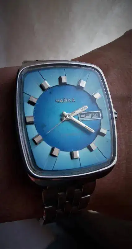

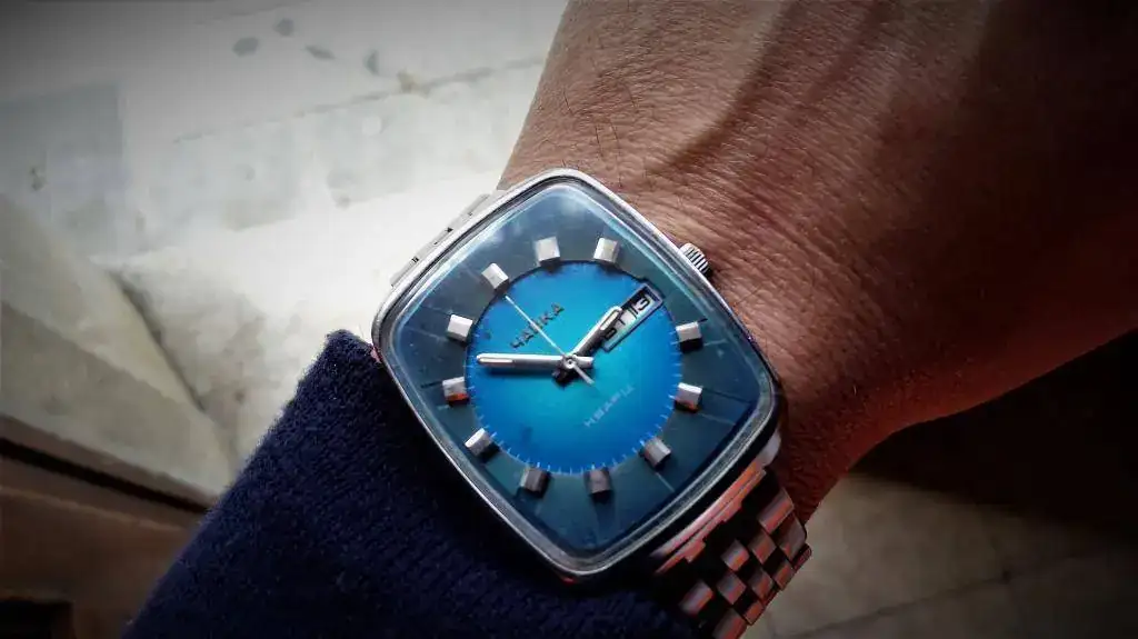

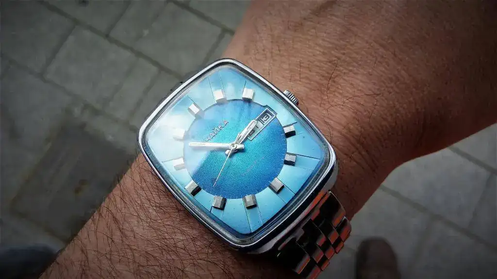

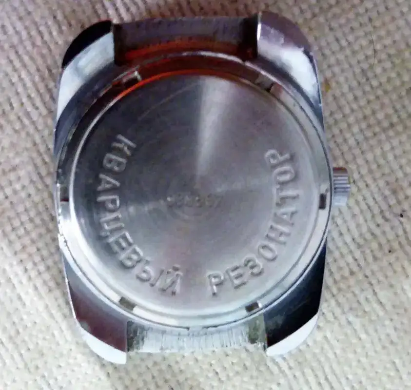

Ver el archivos adjunto 546655

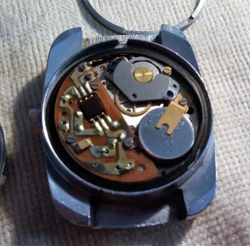

Ver el archivos adjunto 546656
