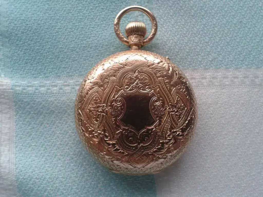

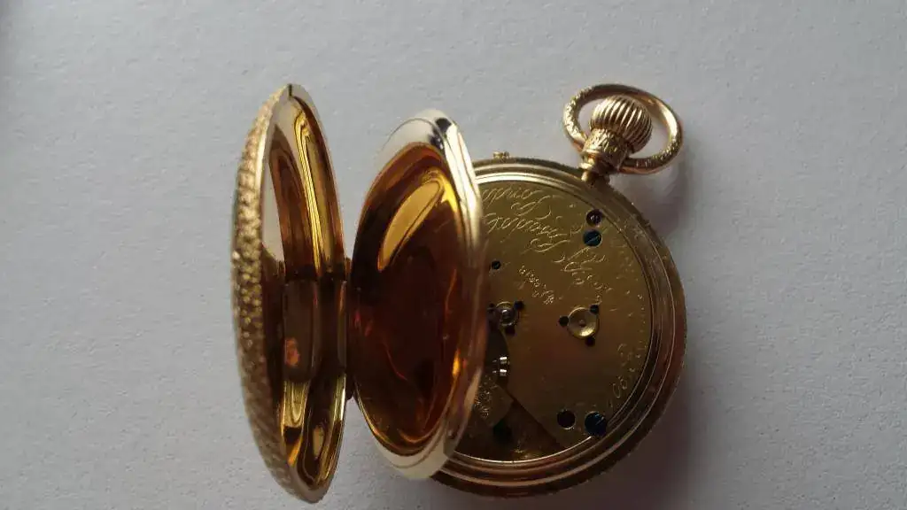

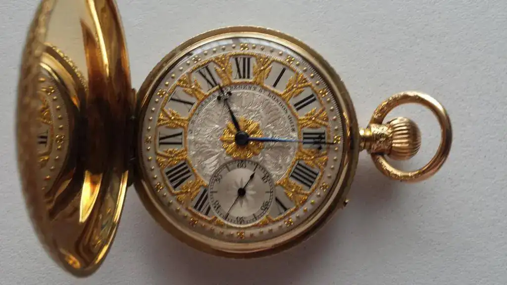

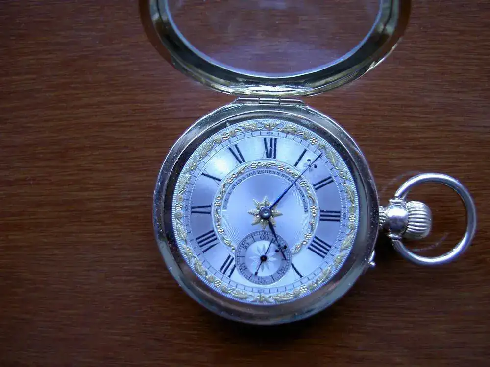

Buenas
He leido que se hicieron falsificaciones de relojes J.R. Losada y me pregunto si este que tengo es autentico
Alguien sabria decirmelo?
    38,6 KB · Visitas: 182
sin duda que es auténtico, ver el número de serie de cerca
saludos enrico
¿Porqué estás tan seguro Enrico?¿Solo por el número de serie?
Antonio

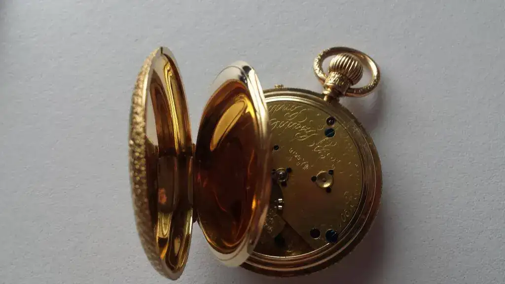

Yo no me atrevo a afirmarlo taxativamente, pero el reloj tiene muy buena pinta. Recuerdo haber leído que Losada fabricó 6275 relojes, pero, tras su muerte, sus herederos siguieron fabricando Losadas. Así que hay Losadas auténticos (al menos de su taller) en años posteriores a su muerte. Tu reloj debe ser de oro y llevar los contrastes de oro ingleses, eso podría ayudar a datarlo. También pueden ayudar las iniciales del cajista.
Este hilo del compañero tempus157 también te ayudará.
https://relojes-especiales.com/threads/j-r-losada.341980/
Y este otro:
https://relojes-especiales.com/threads/j-r-losada.356296/

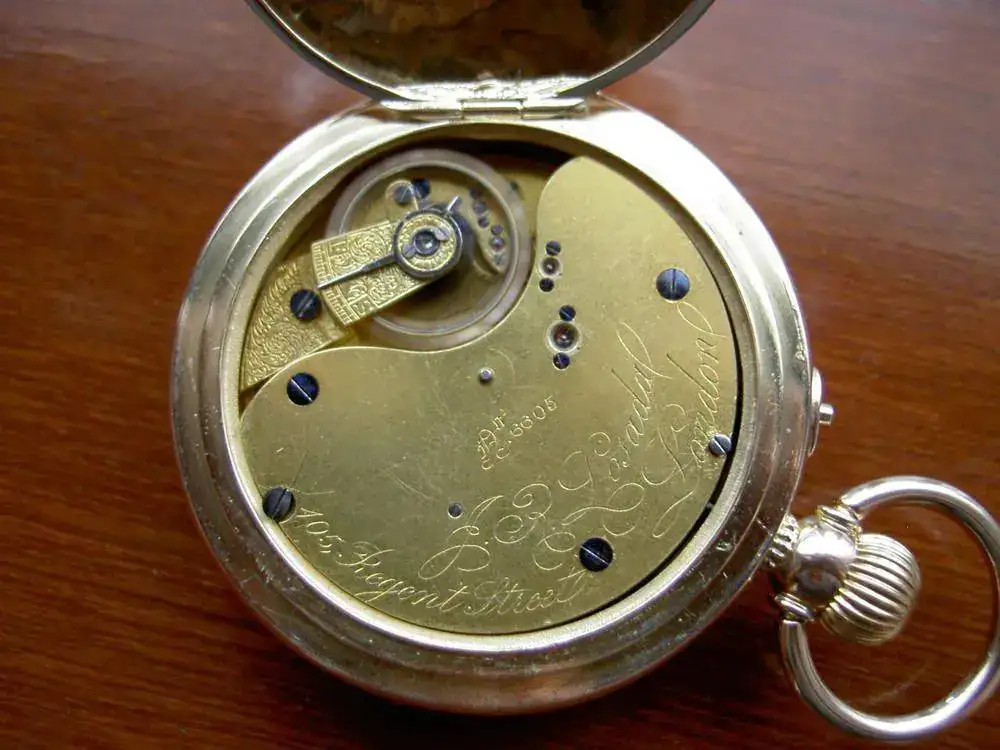

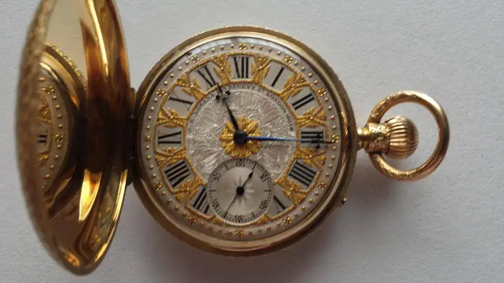

Enrico, el Losada que tú muestras, ¿es tuyo?

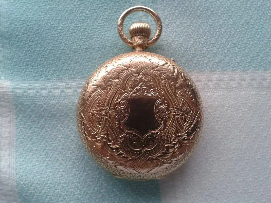

La caja no es la original, ¿no?
Tiene buena pinta...aunque no puedo ni afirmarlo ni negarlo.
En cualquier caso es muy bonito.

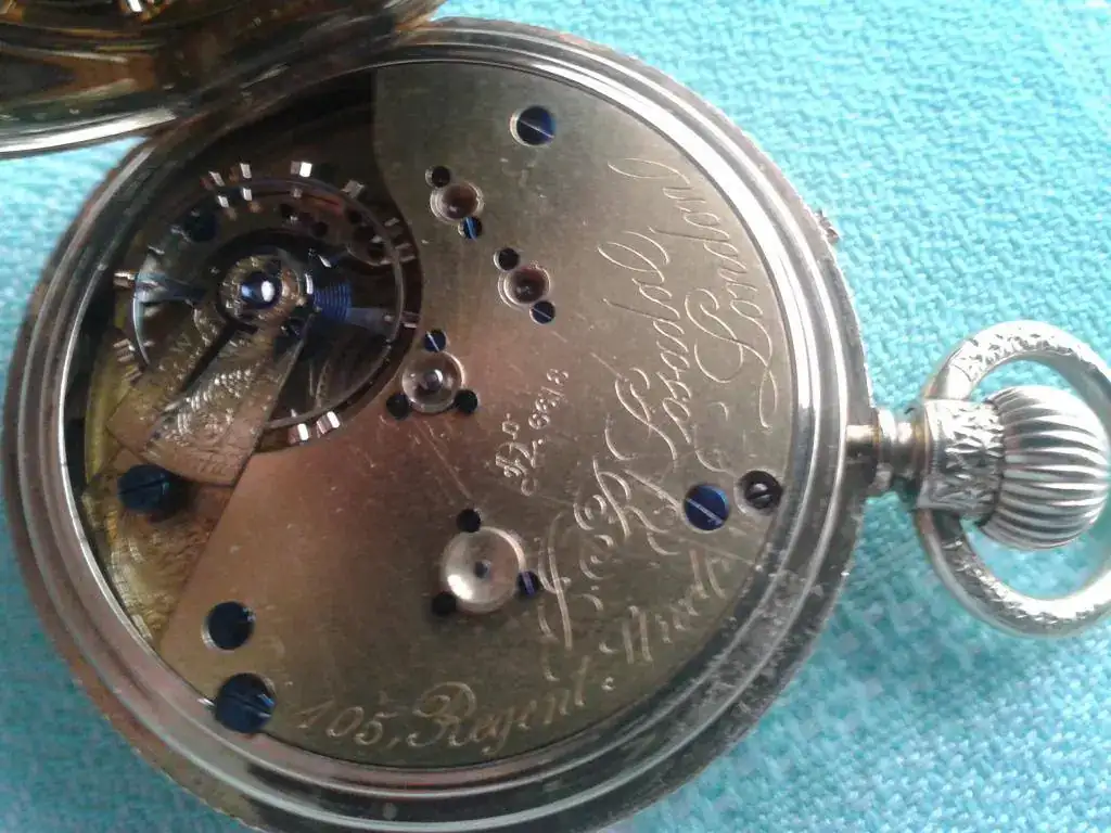

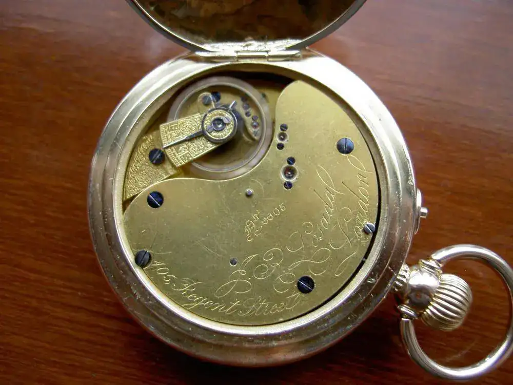

Es un reloj muy bonito y no tiene mala pinta , como comenta el compañero tresenraya : después de su muerte sus herederos siguieron fabricando relojes con ebauches sin producir movimientos , es complicado asegurarlo 100 %

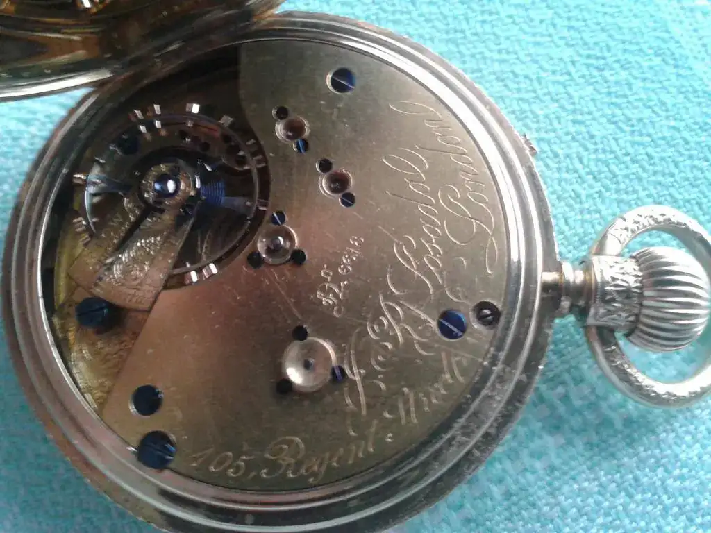

El domicilio 105 de regent st. es el ultimo que tuvo Losada en su ultima época de vida y donde siguieron sus herederos.
Unas fotos de las tapas (contrastes y cajista) deberia ser Louis Comtesse LC.
Creo que a lo sumo podría ser un póstumo ese numero ya no entra en los considerados de El y un remontaire tampoco,pero no dejaría de ser una buena pieza siendo de los sobrinos.enhorabuena
