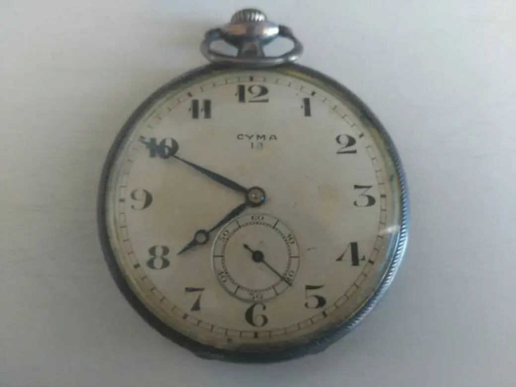

Quería compartir con vosotros tres relojes de bolsillo que fueron de mi abuelo y que mi madre me dio hace unas semanas. Me parecen bonitos, pero desconozco todo lo demás. Así que agradecería cualquier info (fecha aproximada, historia si la tuvieran etc) para conocer un poco más sobre ellos.
Ojo, ni estoy pidiendo tasación (para qué, no pienso vender los relojes de mi abuelo) ni estoy pidiendo una descripción completa ni nada por el estilo. Solo quiero compartir y conocer un poco más sobre estos objetos de mi abuelo para poder apreciarlos.
El primero:
El segundo:

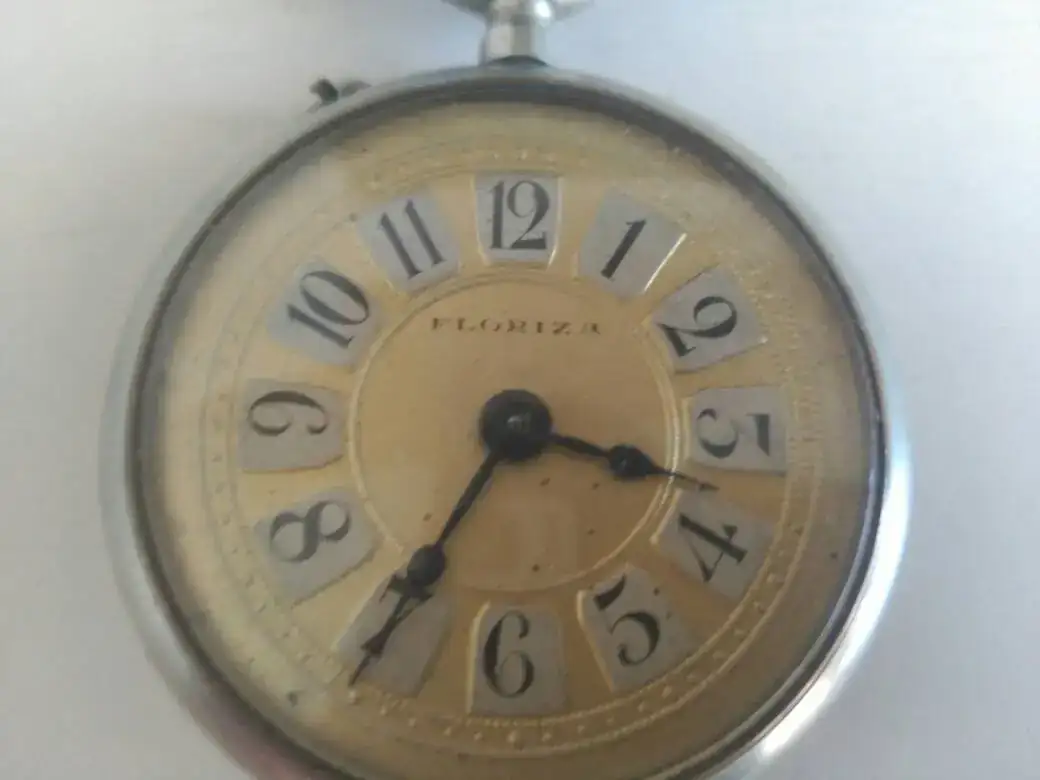

Y el tercero. Este caso me intriga más. Al abrir la cajita en la que se guarda el reloj, encontré un papelito con la letra de mi abuelo que ponía "roskopf". Pero en el reloj no pone roskopf por ningún lado

Seguramente el tercero será un systeme Roskopf. Tiene toda la pinta, salvo por la esfera, que se sale de lo acostumbrado.

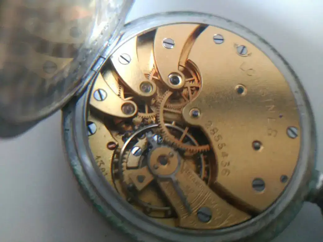

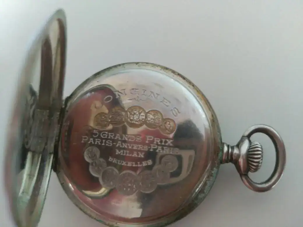

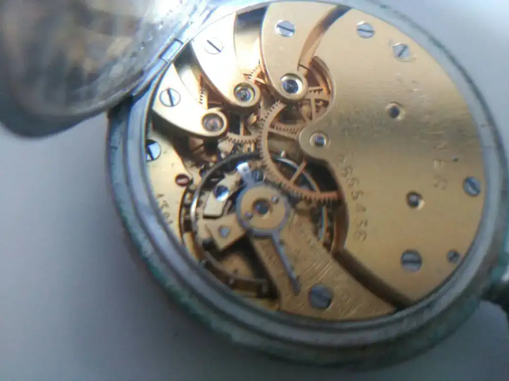

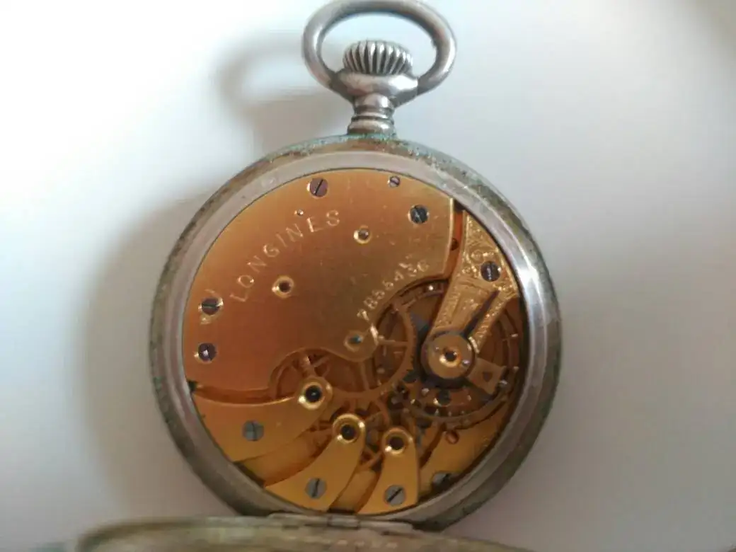

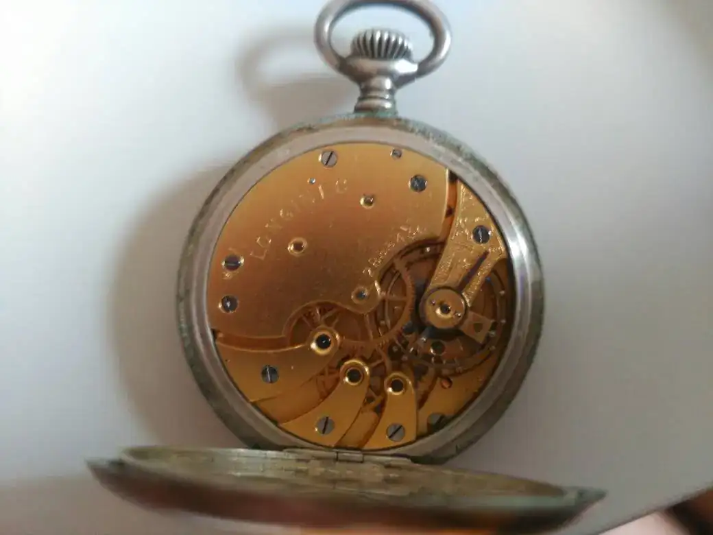

Adjunto las fotos del longines. Como sugería cesccat, abriré un hilo para los demás (si es que consigo abrir los dos):
Ahí van:
Muchas gracias!
Si hace falta fotos más de cerca tendré que buscarme una cámara con macro

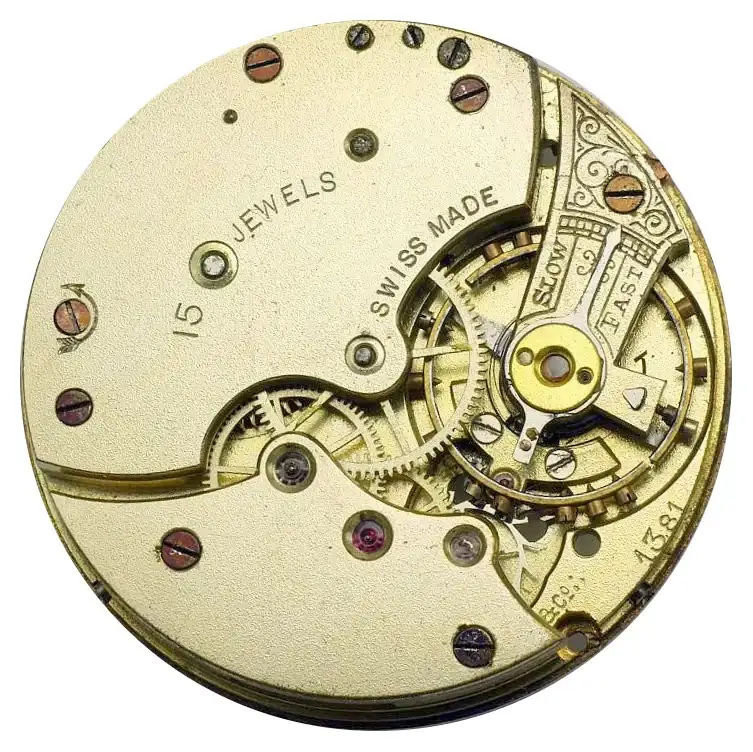

Te respondo desde el movil. Luego amplio. Advance es el sentido para tocar la velocidad del reloj y retard lo contrario. Lo importante es el 13.81. Luego lo miro y amplio.
Ya en casa y con el portatil amplio. Primero agradecerte tu diligencia y correspondencia a lo solicitado por mi. Un acierto el logro de fotografiar el número de forma visible. Garci, este es el camino. Si eres del 89 presupongo que como mínimo te defenderás con el inglés y su traducción.

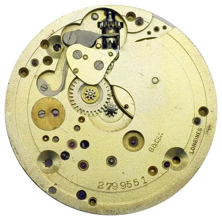

Longines 13.81 ZZ placa superior de movimiento:
Este es un movimiento del calibre Longines 13.81 desde un reloj de pulsera. El número de serie 2.799.551 sugiere una fecha de producción en 1912. El estuche es de níquel, por lo que no está marcado, pero el cuadrante tiene una mano esquelética y números para la pintura luminosa, por lo que es más probable desde la época de la Gran Guerra.
El 13.81 es un calibre Lépine que se fabricó por primera vez en 1903. Debido a que es un movimiento Lépine, cuando se usa en un reloj de pulsera los segundos pequeños son a las 9 en punto, por lo que en este reloj de pulsera se han omitido los pequeños segundos. Un movimiento de hermanos del 13.81, el 13.82 tiene un diseño de savonnette que es más adecuado para su uso en relojes de pulsera.
El 13.81 se hizo con al menos cuatro variaciones de la placa superior. La primera versión tenía un puente de barril que parcialmente dejaba al descubierto las ruedas tortuosas, un puente central largo, y gallos para el cuarto y pivotes de las ruedas de escape. Poco después de que se introdujera el 13.81, se produjeron tres variaciones, F, ZZ y A. Se desconoce el significado de estas letras indicativas y el propósito de las variaciones en la apariencia. No afectaron ningún otro aspecto del calibre, es decir, todas las partes, aparte de las placas superiores, permanecieron iguales y fueron intercambiables entre las diferentes versiones.
El 13.81 F tiene una placa que cubre las ruedas de bobinado por completo, y tiene un cojinete para la rueda central. Tres gallos llevan los cojinetes para la tercera, cuarta y ruedas de escape. El 13.81 A tiene una placa superior de tres cuartos que cubre completamente las ruedas de bobinado y tiene todos los cojinetes excepto el resto. La variación que se muestra en las imágenes aquí es 13.81 ZZ, que tiene una placa principal igual que la 13.81 F, pero las tres llaves separadas para la tercera, cuarta y ruedas de escape se combinan en una placa.
Si este movimiento 13.81 se hizo en 1912 como sugiere el número de serie, entonces eso presenta un pequeño rompecabezas. El calibre 13.34 se introdujo en 1910 y se convirtió en uno de los movimientos más exitosos producidos por Longines. Ambos calibres son 13 ligne, mostrados por los dos dígitos principales de su referencia de calibre. Es difícil entender por qué el 13.81 todavía se estaba haciendo en los años posteriores a la introducción del 13.34. Y también la lógica detrás de la elección de los números de sufijo a priori, con 34 siguientes después de 81, es un misterio.
https://www.forumorologi.eu/phpBB3/viewtopic.php?t=4930&start=20
1903 - cal. 13.81(F,ZZ,A)pendant, stem, semi-visible, pull out piece
open face, bottom plate e 6 ponti, ore-minuti-secondi/indirect centre seconds
18000 a/h, 13''' linee, 15 rubis, treno tradizionale a 5/7 ruote
straight line lever, bimetallic, steel Breguet overcoil, square screw-in stud
