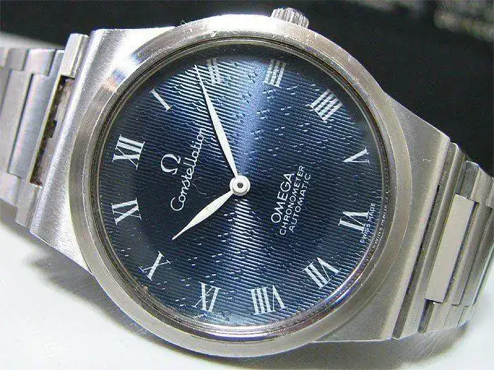

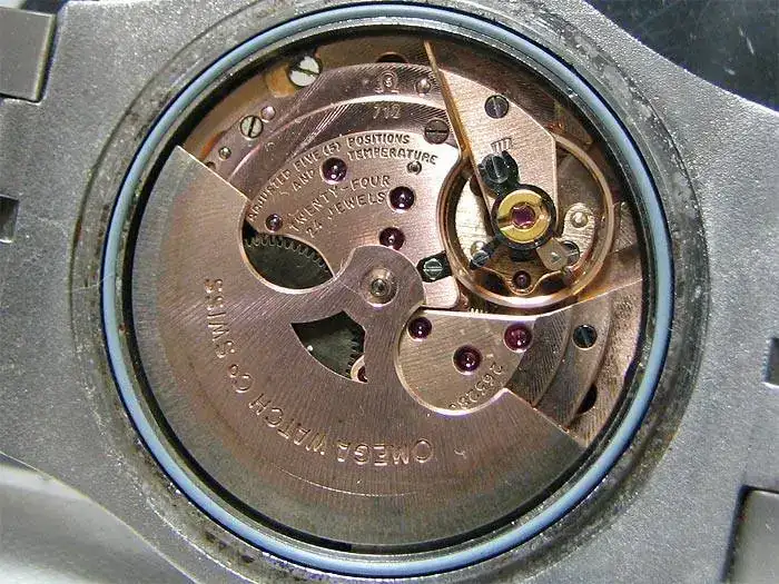

Unas fotillos de un flacucho recién integrado a mi colección, un Omega 712
Y en esta, presumiendo de tipito :laughing1:
Precioso el Omega, tanto por su calibre con "pedigree" como por su original esfera. La elegacia es lo que tiene; no se pasa de moda, puede estar mas o menos viegente, pero siempre elegante.

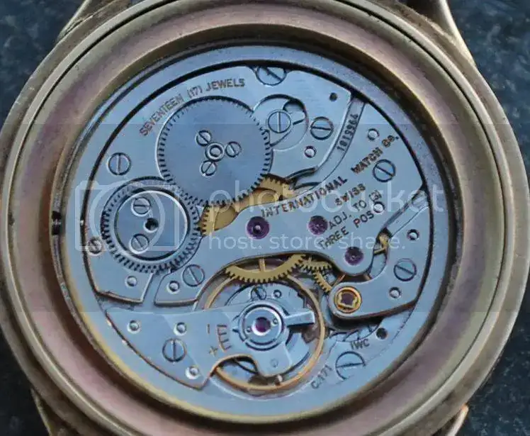

Frederic Piguet desarrolló el calibre 21, utilizado por muchas marcas de renombre,
con 1,75mm (luego 1,73mm). Aqui como IWC c.171.

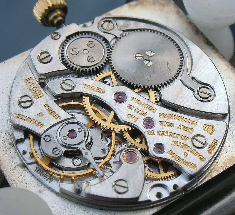

En 1955 Vacheron presentó su Extra-Plate de calibre 1003, de 1,64 mm,
desarrollado por Jaeger Lecoultre como calibre 803, también en Audemars Piguet como cal. 2003.

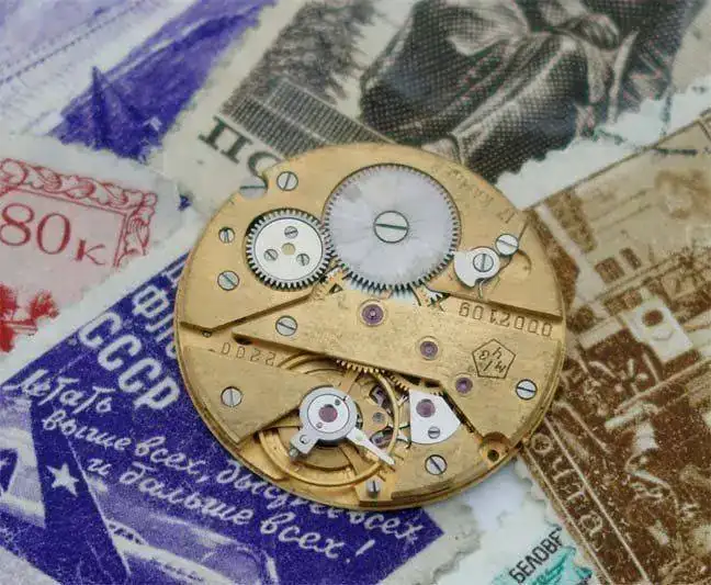

También dignos de mención el Poljot 2200, de cuerda manual, con 1,85mm (c.1965)

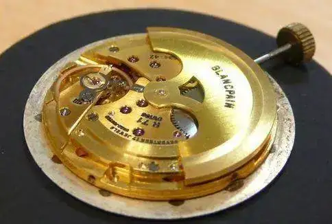

Debajo de esa esfera anónima, está este movimiento

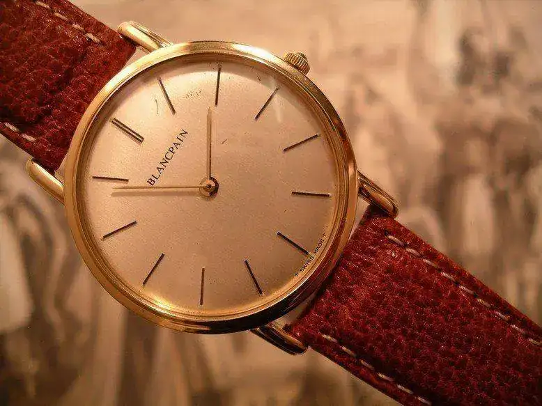

Y este es el aspecto que lucen sus hermanos "oficialmente reconocidos"
Total que he decidido darle una segunda oportunidad. Supongo que la elegante indumentaria de la que hizo gala en sus inicios habrá acabado en un crisol, y por algún motivo que no se me alcanza, su esfera es anónima, en vez de lucir su rancio abolengo. Mientras esté conmigo, seguirá anónimo, dentro, eso sí, de una caja lo más elegante y fina que pueda encontrar.
Y en esto, compañeros del vintage, admito sugerencias. ¿Acero inoxidable? ¿Oro? ¿Algún sitio en el que empezar a buscar?
