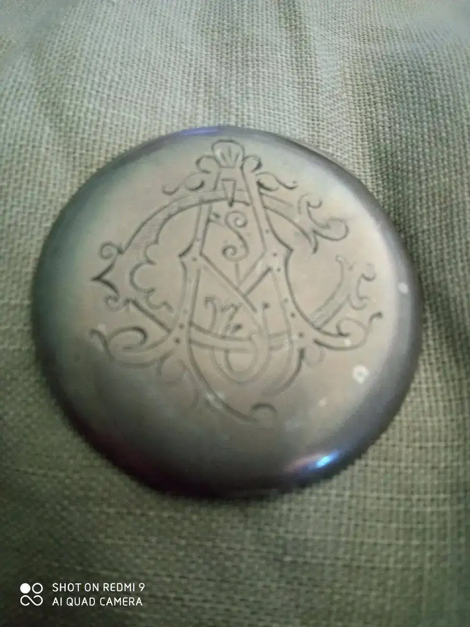

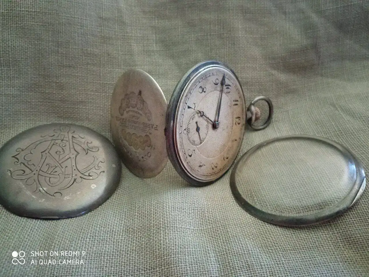

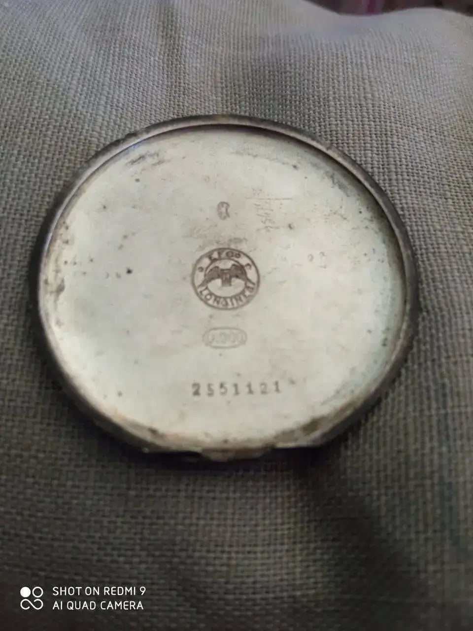

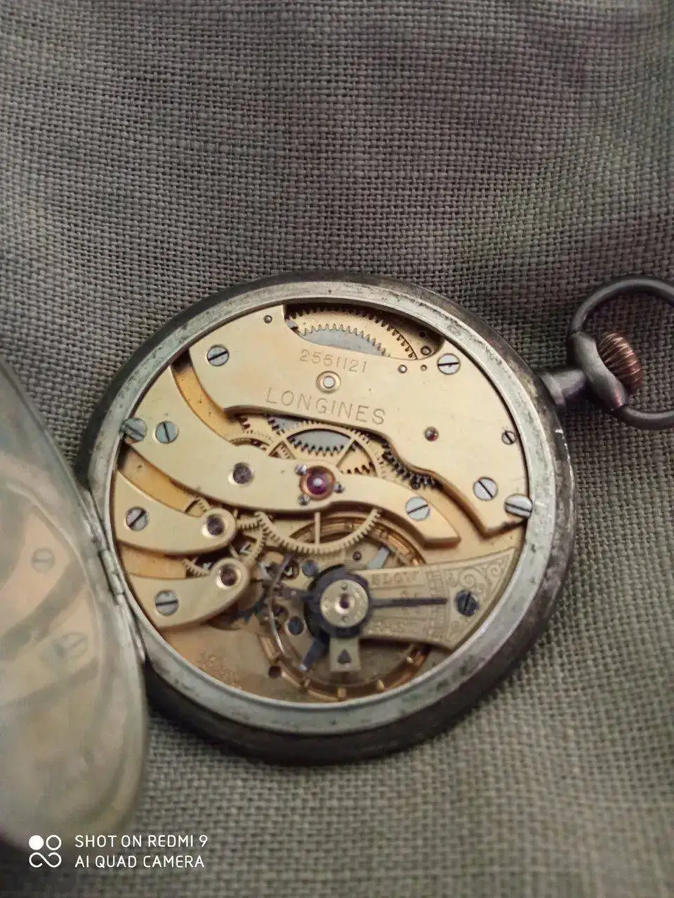

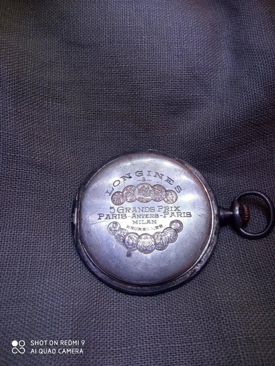

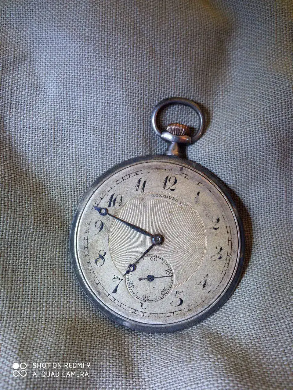

Dije que ya no os daría más la lata con el Waltham, pero ahora le toca al Longines.
Este perteneció al abuelo de mi mujer, y aunque al darle cuerda empieza a funcionar, se para muy pronto, supongo que por la suciedad. El cristal es de plástico, por lo que supongo que el original se rompería. ¿Creéis que merece la pena su restauración, o por su estado sería muy caro y con muy pocos resultados? ¿Alguna información acerca de este reloj para documentarlo?
Gracias por vuestras aportaciones.
Reacciones: Julio Relojes, elqueaprende y miquel99

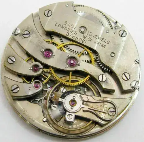

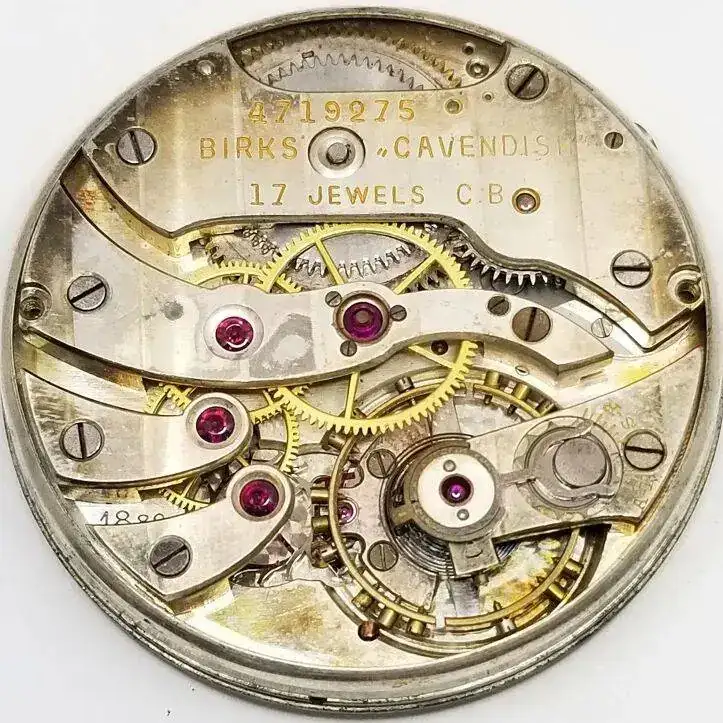

coge una lupa y mira abajo la numeración. 18.89, confirma si hay una M a continuación.
que haya una M no estoy seguro. en este parece que no la hay y es igual.
está bastante estropeadillo pero si le tienes afecto hazlo reparar.
si les escribes te diran a quien lo vendieron aprox. 1911/1912 y que calibre es, aunque tú ya lo verás.

Gracias cescat por tu respuesta. He mirado y sí tiene una M tras la numeración. ¿Qué significado tiene esa M?
En cuanto a su restauración, primero iría el Waltham, y después me plantearía hacerlo con este.
Ya te he leído tu respuesta sobre la M, Gracias.
