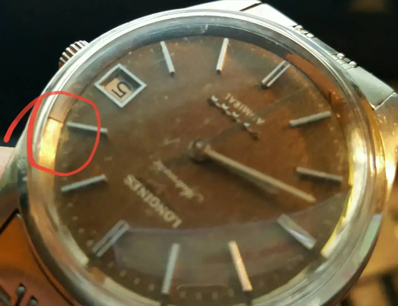

Hola amigos. Quiero comentarles algo muy traumatico que me ha sucedido con un Longines Admiral 5 stars Circa 70 que he llevado sola para limpieza, lubricado y pulido al servicio oficial Longines en Buenos Aires. (El reloj siempre funcionando perfecto)
Lo primero fue que luego de unos meses me informan que ya no había piezas de recambio por lo que de haber algo desgastado no podrían reemplazarlo. Me pareció lógico así que les dije que hagamos el servicio lo mejor que se pueda. Luego de pagar algo más de 300 dólares lo fui a retirar y la persona que me lo entrega comienza a decirme que le va a dar la cuerda inicial y a ponerlo en fecha y hora... yo notaba que demoraba mucho y giraba y giraba la corona como 200 vueltas!!! Por lo que supuse que algo malo estaba pasando con el salto de fecha. Efectivamente 20 minutos de darle a la rosca y me informa que no pasaba la fecha y que tendría que dejarlo nuevamente. Así fue y 48 horas después me llamaron para decirme que ya lo habían solucionado. Lo retiré en hora y fecha funcionando muy bien pero siempre con la sensación de que algo malo fuera a pasar cuando tuviera que manipular la corona yo. Así fue que 16 días después me dispongo a usarlo... tiro de la corona y veo con horror que le acabo de sacar el espinazo completo!!! Igualita a la Fatality de Sub Zero. Lo primero que sentí fue una tensión inusual en los glúteos. Repentinamente seguro de poder levantar un contenedor con el culo y sin poder respirar le metí el cachivache otra vez para adentro y parece no haber pasado nada. Es decir, el reloj sigue funcionando, las agujas se pueden mover bien al girar la corona pero ya el segundero no se detiene al tirar de esta. Espero ustedes expertos puedan decirme que ha pasado. Estoy un pelín preocupado. Ya le estoy avisando al servicio Longines que el cacharro no ha quedado del todo bien porque me he quedado con el pitoto en la mano.
Aclarar que la fecha a medianoche cambió bien, solo 5 minutos antes pero no se si algo tiene que ver con lo que les he relatado antes.
Pregunta. Con que otro nombre, menos técnico, se le conoce al espinazo?

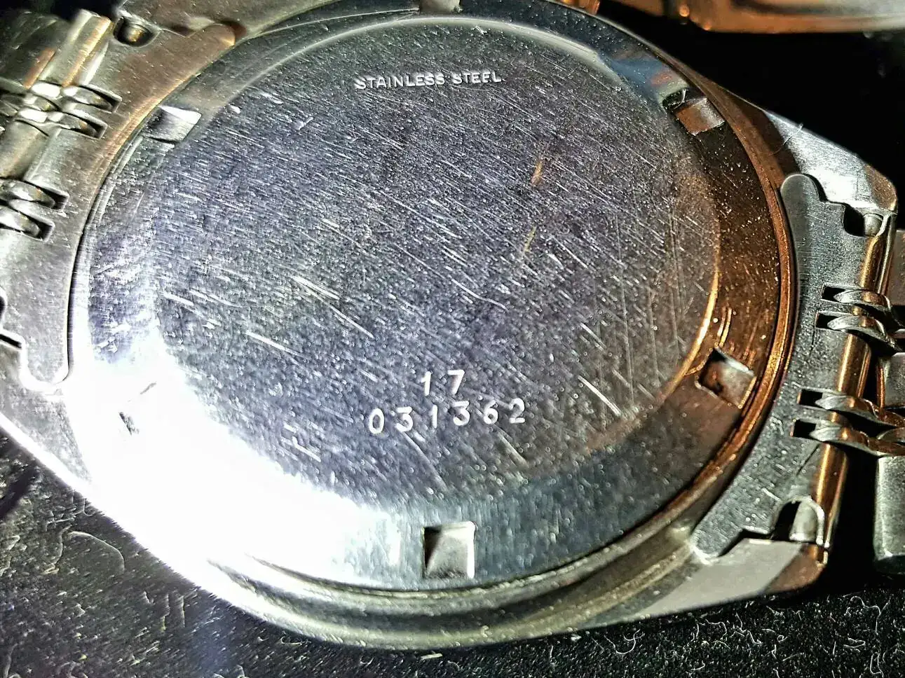

Por último. Alguien que me pueda decir que movimiento tiene este reloj y donde puedo buscar información del mismo.
No he quedado del todo conforme con el cristal de acrílico que aún después de pulido tiene algunos rayones. Quizá pueda comprarle alguno aftermarket nuevo pero no se con que características de medida buscar. Dejo foto del número de la caja.
También he advertido un espacio en el aro interno del cristal; que por lo recto que es supongo que será así y probablemente esté mal montado o que no sea así y simplemente sea una pieza partida.

En primer lugar un saludo para ti y otro saludo para el maestro Luis: sigo; en verdad para ser el servicio oficial deja mucho que desear, 2º ha salido bastante mal tocado pues la corona tendria que estar apretada y se sale 3º el arillo del plex esta cortado para que diese su medida, pues a lo mejor de este les faltaba el arillo interior y tubieron que adaptar uno. Sinceramente un S/Oficial nefasto. ( hay que reclamar ) :-((

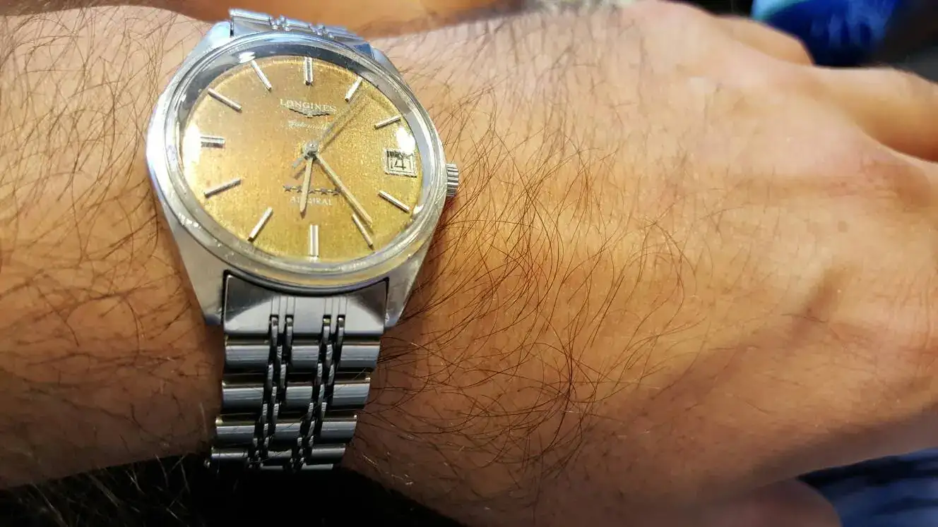

Siguiendo con el Admiral 5 starts he estado mirando un poco x Internet y al parecer es un movimiento longines 431 y la caja es modelo 8309. Es lo más cercano que encuentro más que nada x fotos de un par de relojes que al parecer son exactamente iguales.
Por lo visto se podría conseguir el plexiglás y agujas nuevas para lavarle un poco más la cara. X cierto una cosa que me molesta de este reloj es que las 2 agujas de hora y minuto así como el segundero son muy largas, delgadas y del mismo color acero x lo que me resulta muy difícil diferenciarlas más aún cuando están encimadas. De lumen nada. Y ojo que no tengo ningún problema de vista y ni siquiera uso anteojos.
La verdad me gusta darle tiempo en mi muñeca al Longines por sobre algunos otros pero el tema de la difícil lectura me obliga a dejarlo un pelín de lado.
Ahora llevo el 1887 que solo con la luz del monitor es más que cómodo para "leerlo"
