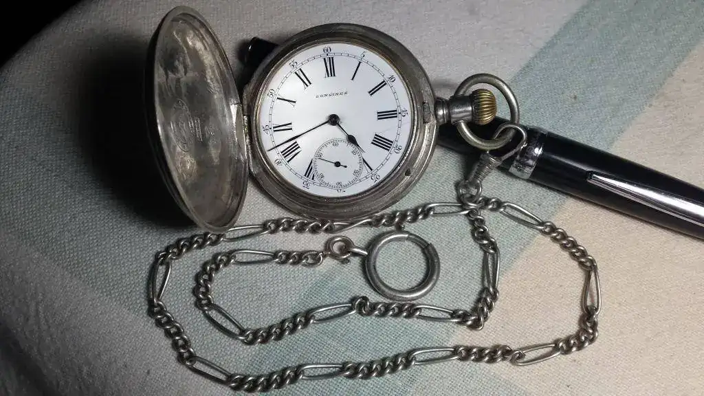

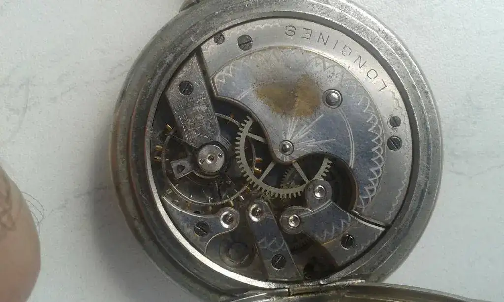

Hola compañeros !!!
Pocas veces entro por aquí; me lo tengo prohibido.... Me encantan los de bolsillo, pero ya tengo bastante con los vintage.... sé que entrar aquí es babear aún más y querer meterles mano a esas máquinas...

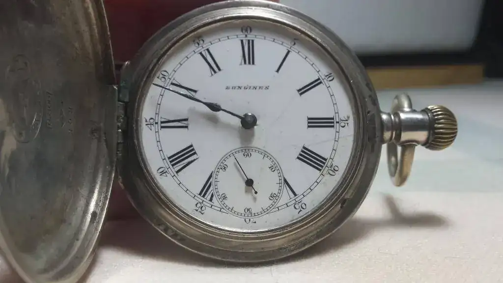

Pero aún sin pasar por este foro, me crucé con este Longines que os voy a mostrar y se vino para casa... Hoy ha llegado y estoy en un brete...
Os pongo fotos y después os bombardeo con mis dudas...

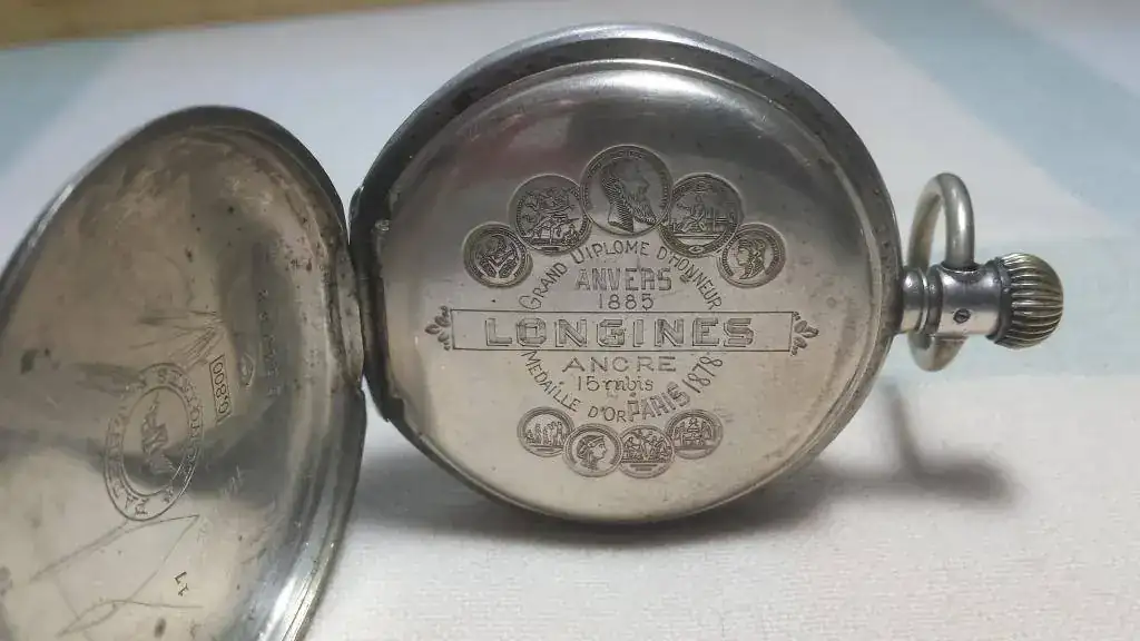

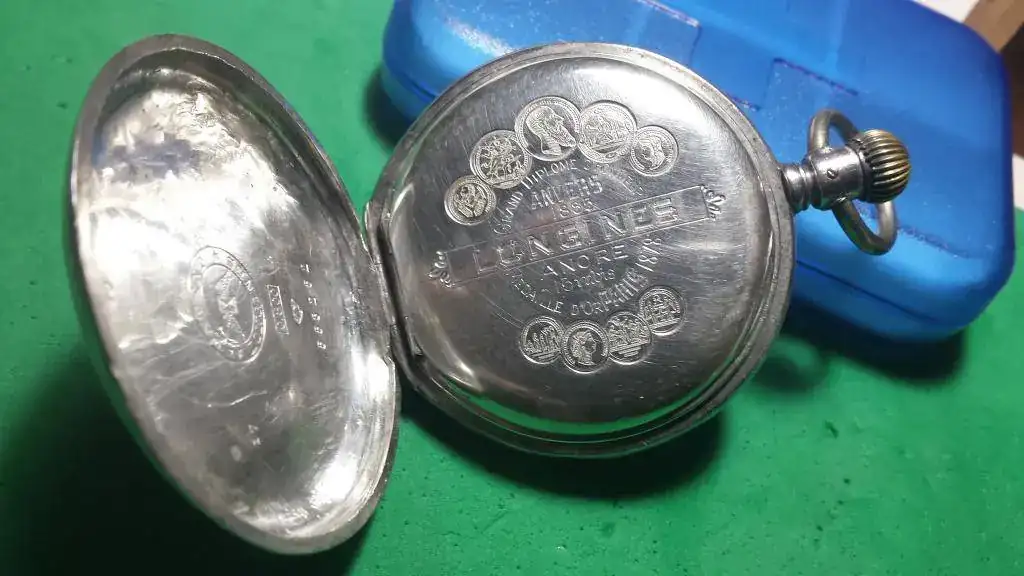

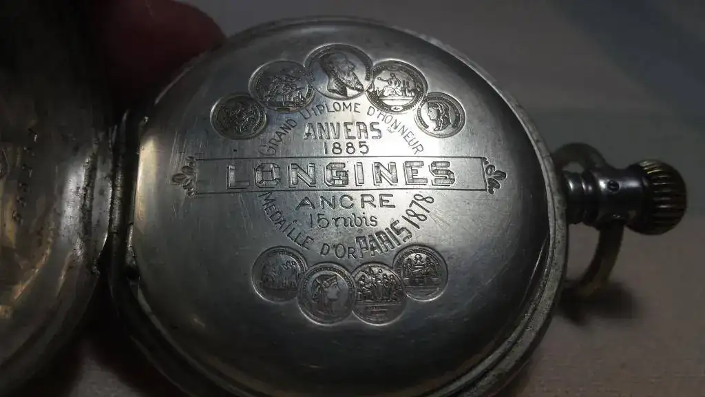

Tapa del dial.

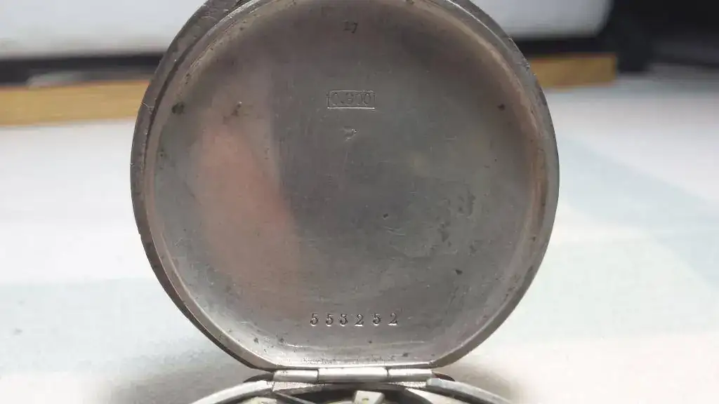

Tapa trasera.

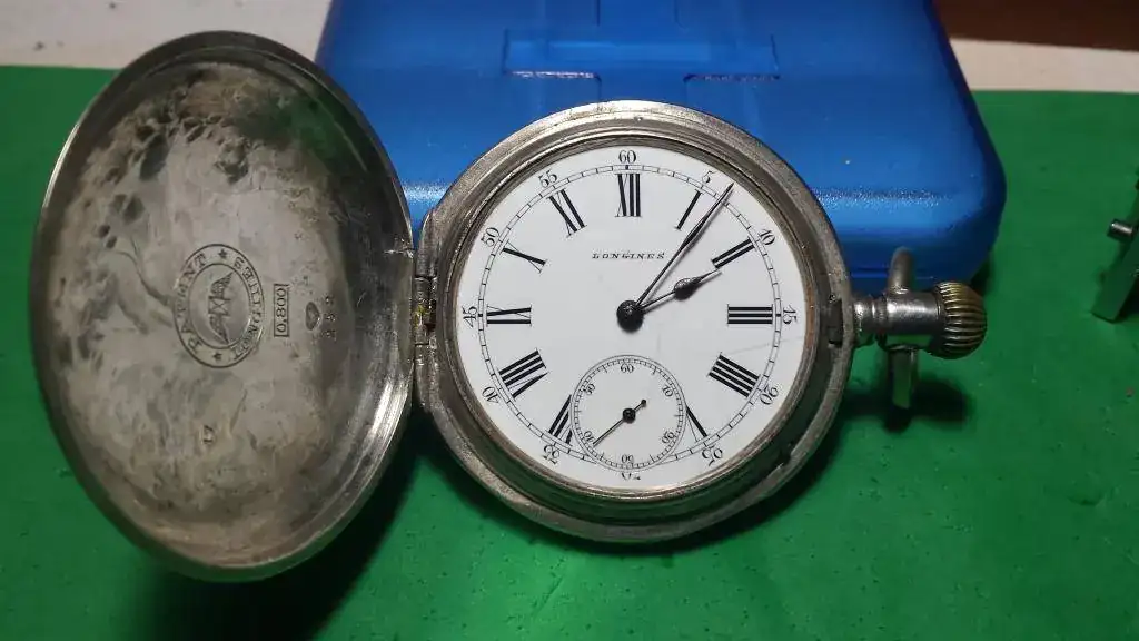

Y tapa guardapolvo.

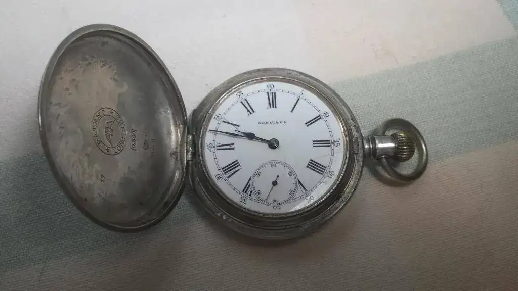

Bueno, este es. Mide 5 cm.
Viene sin cristal, tiene algunas grietas en la porcelana y una pequeña fisura cerca de la visagra delantera. Por lo demás funciona perfectamente, y todo su mecanismo: cuerda, palanca... Y las tapas cierran bien.

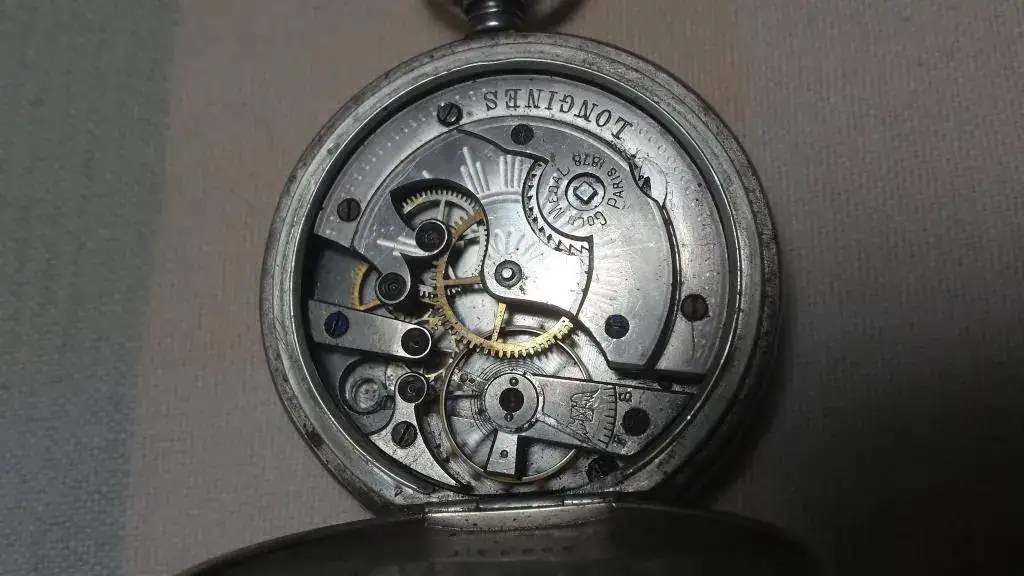

Busco vuestro consejo porque no sé nada de su movimiento, ni de si merece la pena, porque lo puedo devolver.Y mis preguntas son:
1º- ¿ La minutera es demasiado larga ? Es la suya ? o veis algo raro, que no corresponda ???
2ª- De qué calibre se trata, no indica nada por el lado visible y no lo quiero desmontar por si lo devuelvo...

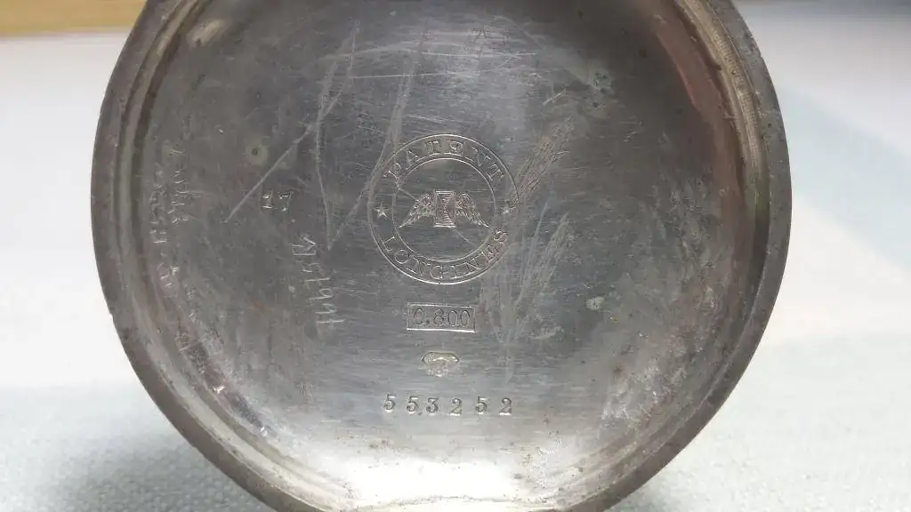

3ª- ¿ Se puede datar por las referencias de la caja ?
4º- ¿ Qué tipo de cristal lleva, plexi o vidrio plano ? No sé si con uno plano la minutera rozaría con él... Y un plexi no sé si cabría con la tapa...
De momento estas son mis inquietudes...
Muchas gracia de antemano. :ok::

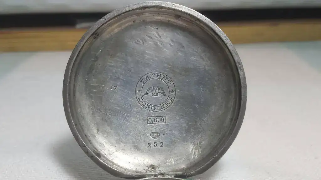

Hola compañero, enhorabuena por la adquisición. El reloj es de 1889, se puede saber por el número de caja, que en los Longines coincide con la numeración del movimiento. La minutera se parece mucho a las que se ven en Longines de la misma época, pero, efectivamente, es algo larga. El cristal que falta no es plexi, debe ser cristal curvo, casi plano. Se encuentran, pero hay que indicar al vendedor que es para un reloj saboneta.
Habrás notado que en el sello de la marca lleva Patent en lugar de Efco. Es probable que el tuyo sea de los últimos Patent y eso le añade singularidad al reloj.

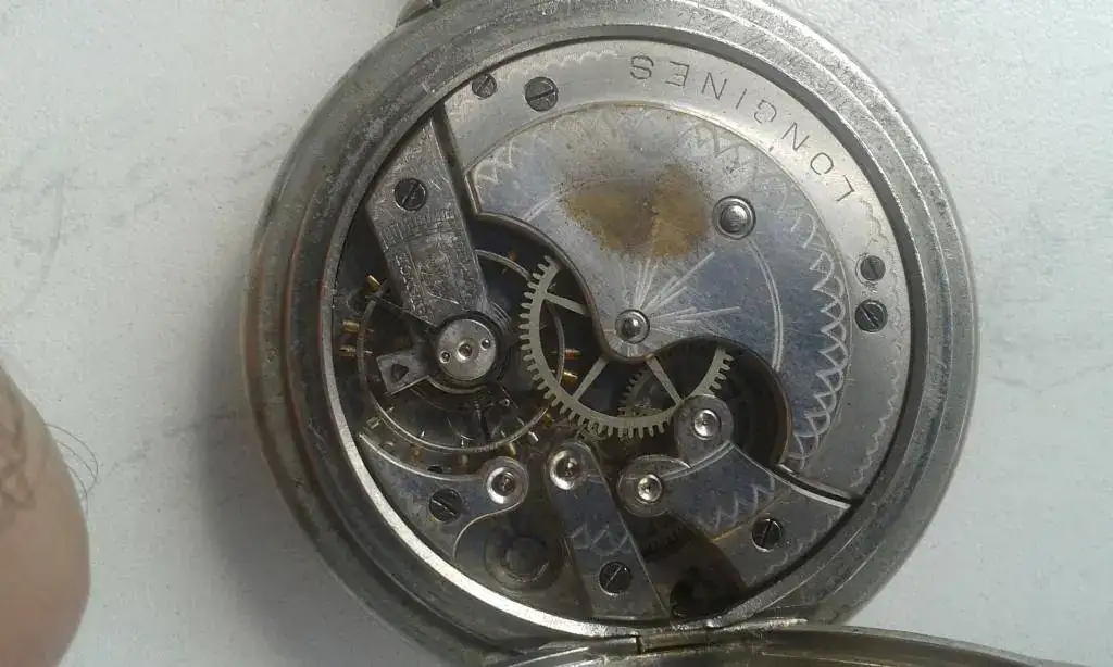

Buen día. Aunque si he visto varios calibres en la red idénticos, no he logrado identificarlo y tampoco figura ni en Ranfft ni en la base de datos de Longines que tengo en mis archivos. Calibre mas que centenario. A ver si con suerte nuestros maestros lo conocen y aportan información.
Ernest Francillon.
Auguste Agassiz y Ernest Francillon.

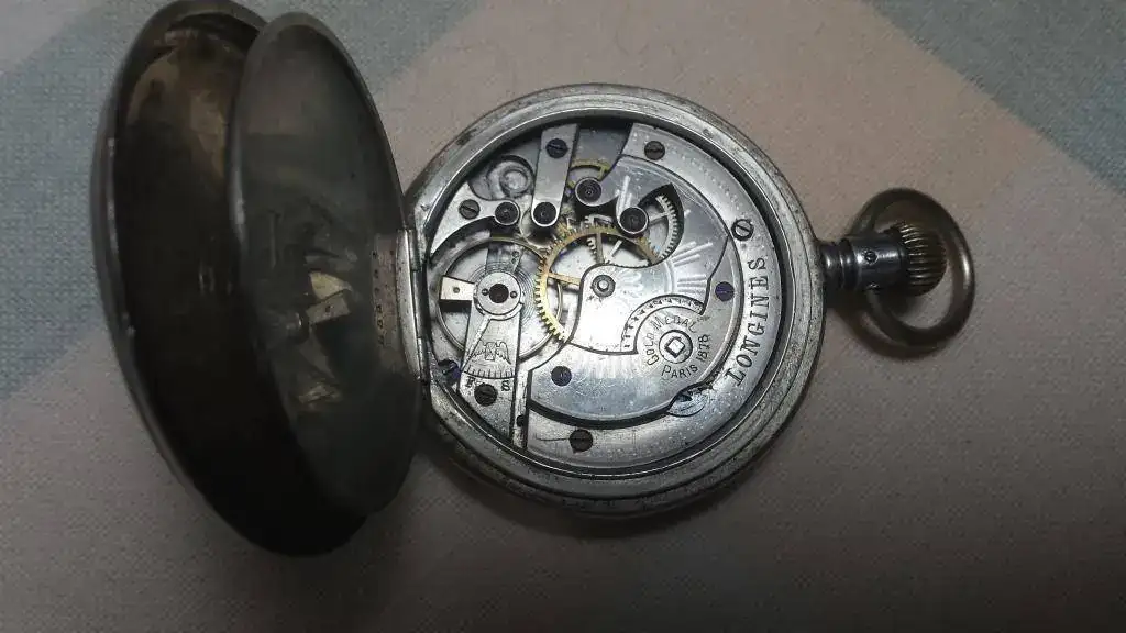

Edito para aportar nueva info. Parece que es un 18.49 pero algo diferente del que figura en Ranfft.
https://relojes-especiales.com/threads/longines.86493/
El calibre más antiguo, fue este que nos dejo Ilis, corresponde a un 18.49 de finales del siglo XIX, fijense en la marca en el puente del volante.
Longines 18.49
Características :
Carga Manual con llave
Sub Segundos
Datos Técnicos:
18''', Dm= 39.75mm, H= 7.05mm
15 Rubies
f = 18000 A/h
Reserva Marcha : 38 h

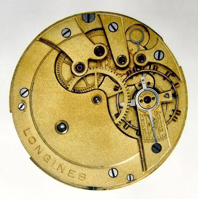

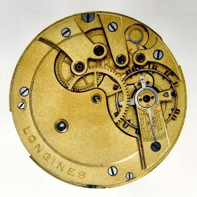

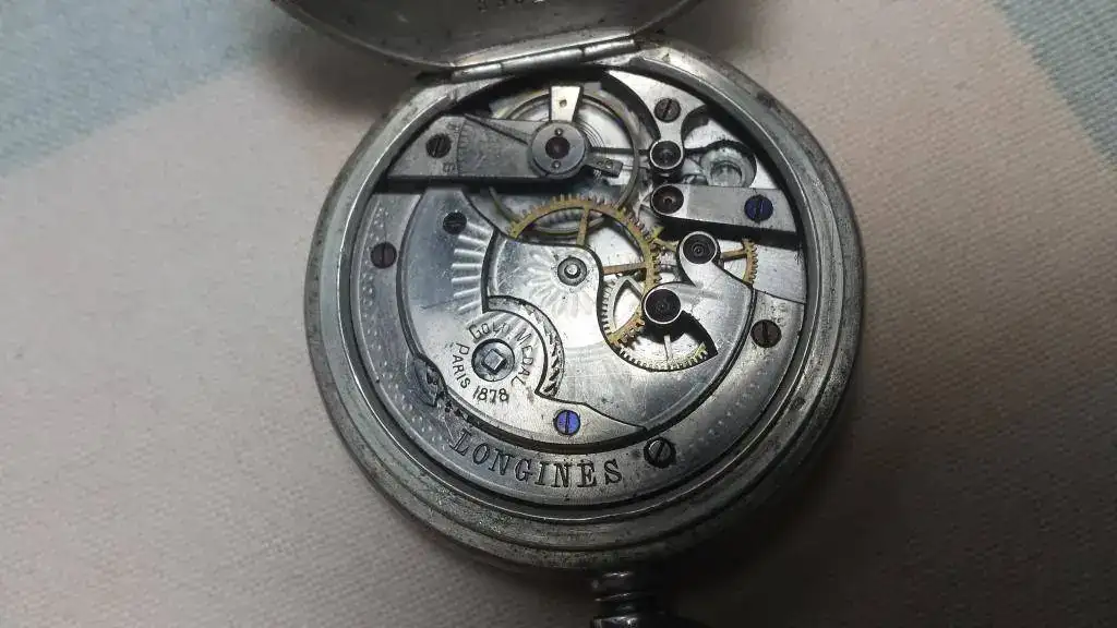

Para no editar una segunda vez, abro nueva participación. Resulta que si tenía la explicación en mis archivos.
Mi 18.49
Una imagen de la red pero que a mi me gusto y guarde.
y ahora la definitiva calificación de tu Longines. Es un 18 L pelado.
resumiendo. Tienes un anciano en tu casa y a tu cargo. Que te sea leve.

La aguja minutera no es la original. de cualquier forma consultaré sobre su largo.
En esos años (los plexi) eran de cristal llamado en este caso ALTURA 7. De esta forma lo debe encargar y enviar la medida.
El tema es que deberá regular la sagujas en su justa posición para que permita que la aguja minutera no roce en el cristal y que además permita cerrar la tapa.
Tenga mucho cuidado al cerrar la tapa de la caja porque la mínima presión rajaría el cristal. Trate de comprar 2 cristales con diferencia de el número siguiente o el anterior!!!. Al ser mas chico lo puede pegar - pero si es mas grande este cristal tiene un grosor de una cáscara de cebolla?
Y que sean un poquito mas chico así lo pega y no le da presión al cristal.
Recuerde de bajar el segundero porque todo tiene que estar mas bajo y cuidar que la aguja segundera no se roce con la horaria!!!
Respecto al calibre, poco te puedo decir, pero seguro que algún compañero podrá ayudarte.
Gracias compañero !!!
No me había fijado en eso del "Patent" en vez de Efco, ¿ Podrías contarme algo más sobre la diferencia ?
Y buscando el cristal por las webs, hay gran variedad... Es un lío... El espacio para él es de algo más de 49mm. ¿ En cualquier relojero me lo podrían poner ?
Ernest Francillon.
Longines 18.49
Características :
Sub Segundos
Datos Técnicos:
15 Rubies
f = 18000 A/h
Mi 18.49
Ver el archivos adjunto 542374
Ver el archivos adjunto 542375
Ver el archivos adjunto 542376

Por la info que aportas me surgen más preguntas: dice que el 18L es un lepine y parece que de uñero ?? Este es de palanca y savoneta...::Dbt::
Y, desde primera hora al ver el rochete con ese tetón(?) que, desde mi ignorancia, parece para una llave.... A este se le da cuerda por la corona...::Dbt::
Y sí que es bien anciano; 129 años.... Y funcionando exacto !!!! 8o8o... Alucinante !!!

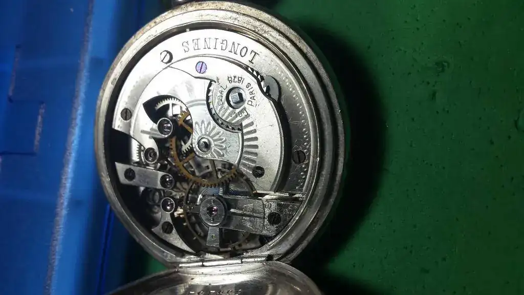

Buenos días, D. Luis !!!
No sé si se acordará de que, cuando quise empezar a destripar y hacer los "services" a mis vintages, usted me aconsejó que empezara por despertadores o de bolsillo.... Y yo empecé la casa por el tejado; con los de pulsera.... Ahora voy a por los cimientos....:D:whist::
Le agradecería sus consejos a la hora de desmontar y "trastear" con este "abuelete", es el primer bolsillo que voy a limpiar/aceitar. ¿ Algunas consideraciones especiales a tener en cuenta ?
¿ Puedo usar los mismos aceites y grasa que para los de pulsera ? ¿ Cómo limpio la porcelana y cómo puedo disimular sus grietas ?
Toda la información que pueda darme será muy bienvenida. Como siempre.:ok::
Un abrazo
Buen día "anta"; sí tiene aceite de pulsera y/o de despertadores finos (con rubies) es igual.
Para los cuadrantes utilizo una lavadora que vibra y es a auto sonido.
La o el pelo que usted ve de colores o negro o violeta o azulado es suciedad. Cuando se produce una pequeña grieta en estos cuadrantes de losa - el polvo penetra en esa pequeña quebradura y sobresale la tierras mentida ahí. En caso de no tener la máquina auto sonido coloque el cuadrante en un vaso con detergente y deje un par de horas hasta que se limpie de impurezas y desaparezca ese hilo sucio - que denuncia una rotura!!!
Espero que los cimientos no le llene otras vez de polvo el cuadrante y a usted le de alergia, jajaja
Un saludo, Luis desde Argentina
E F Co / Longines (im Kreis mit geflügelter Sanduhr)Uhrwerke, Gehäuse; St.-Imier, Schweiz; registriert am 27.5.1889
[TD="width: 220"]
[/TD]
[TD="width: 190"] Ernest Francillon & Cie. / Longines Watch Co. SA [/TD]
iniciales de Ernest Francillon and Co.

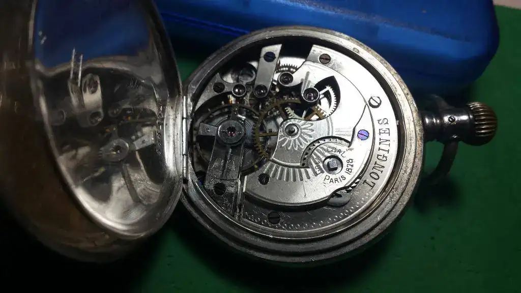

Bueno, os lo quiero mostrar ya limpito y engrasado. Increíblemente va de maravilla y muy exacto...8o... Sigue a falta de cristal, no me atrevo a comprarlo por internet porque no sé exactamente cómo buscarlo.
¿ Podrían tenerlo en cualquier relojería o será difícil de encontrar ? ::Dbt::
La pluma también es Longines...:yes:
Y la leontina es la de mi bisabuelo.
Ha sido todo un placer y un gustazo trastear esta máquina centenaria... A ver si encuentro pronto su cristal para que luzca en todo su esplendor.
