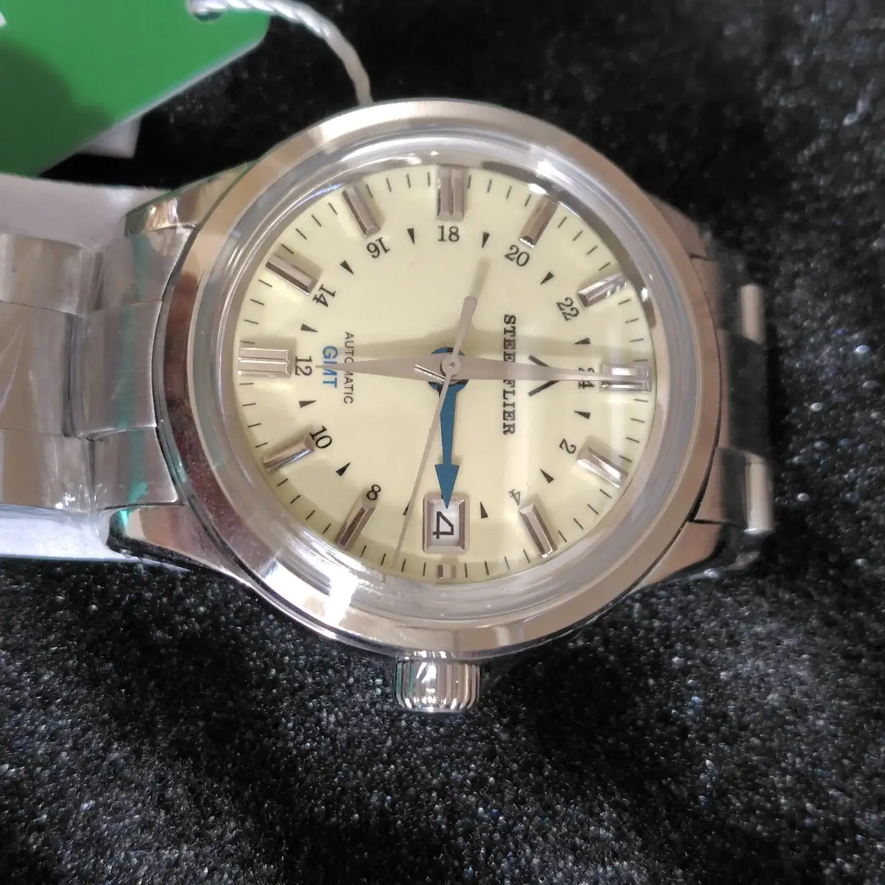

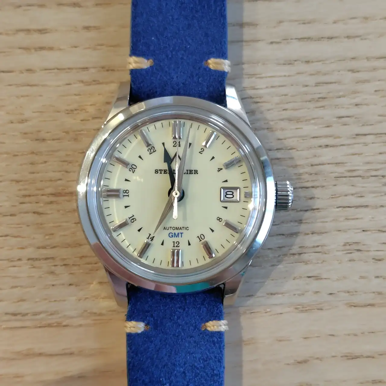

Hola, me llegó hoy este trasto de China, y no se cómo ajustar bien el GMT. Lo compré porque es una complicación importante para mí en un reloj que considero herramienta y me inquieta porque hoy puse la hora de Japón a las 15, y quería poner la aguja azul en la hora de españa, las 07. Pero va por clics o saltos, no es fluida y se queda como a las 7:30 así a ojo. Para poder ponerla más o menos centrada en las 7, debo ajustar la aguja azul con la hora puesta antes, a las 14:45. ¿Es normal? Después de ver que el armis irá al cubo de la basura y de tener que haber sacado el taladro para pulir,e molesta tener que abrirlo para colocar bien las agujas.
Reacciones: pablitos
La aguja de GMT no es fluida, va a saltos de una hora, si la hora principal está en la hora que sea y media al ajustar la aguja GMT irá saltando de hora en hora pero quedando en cada salto en la hora que sea y media.
Reacciones: Zuma
Por la foto que muestras las agujas están correctamente alineadas. Tanto la horaria como la GMT están en punto. No necesitas abrirlo.
Paciencia amigo...
Buen día 🙂 Saludos

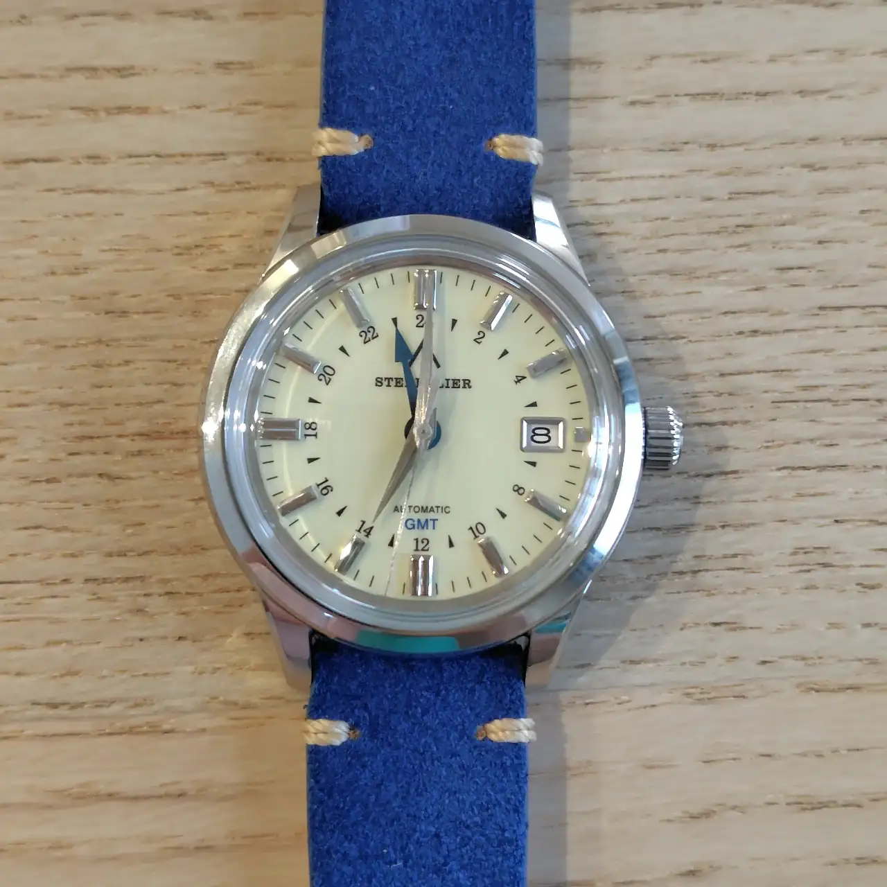

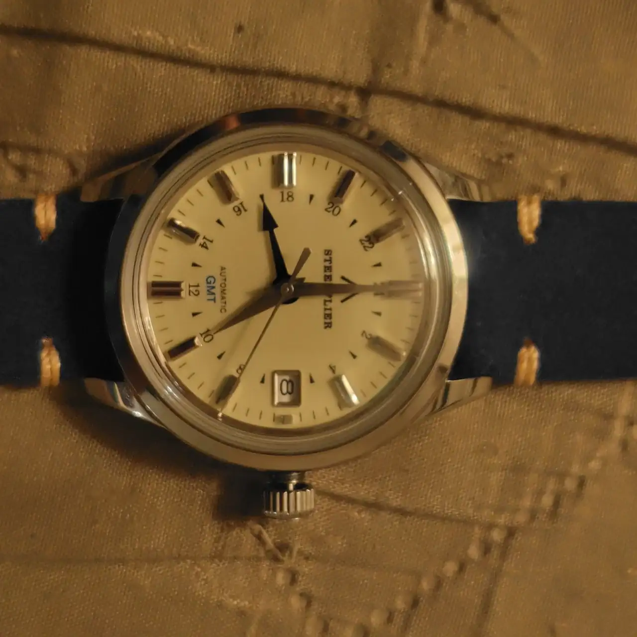

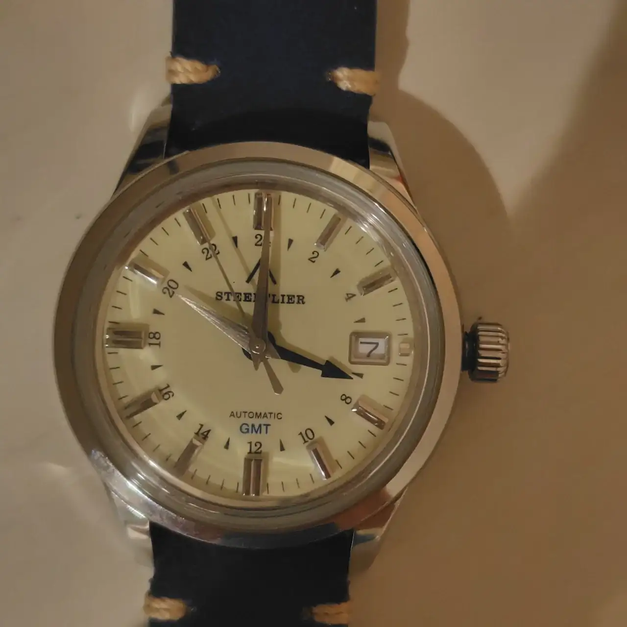

Sí, pero eso era al sacarlo de la caja, cuando lo puse en hora ya no era igual. Ni idea de por qué. La foto es recién sacado de la caja al recibirlo, debí subir otra foto. Esto pasa cuando pongo las agujas a la hora en punto y trato de ajustar el GMT. Veis que queda desplazado a la derecha:
Sin embargo, si lo pongo a menos cuarto, queda así
Por eso, debo ajustar el GMT 15 minutos antes y por eso os preguntaba si es normal.

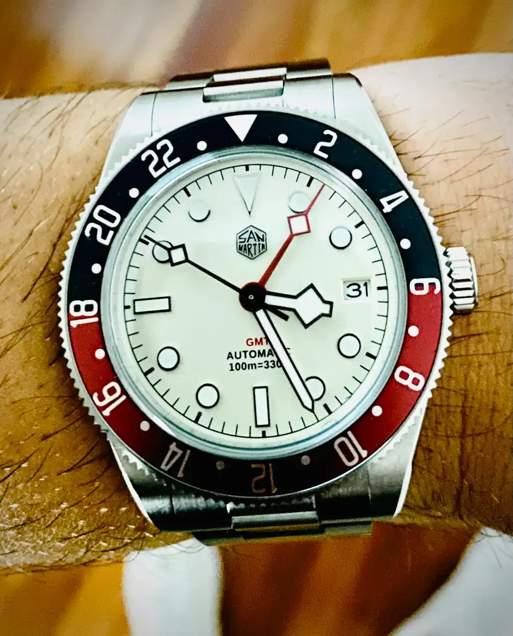

Yo tengo un NH34 montado en un San Martin y va bien. La aguja que marca esa segunda franja horaria se mueve de hora en hora. En este caso pues no está centrada por lo que sea. La aguja azul está un pelín adelantada.
El susodicho
Reacciones: puzzling y pablitos
no parece que la aguje GMT esté muy ajustada, deberia estar apuntando al 2 del bisel y no entre el 2 y el 3...
No, porque está a y media el reloj, debe este la gmt entre dos horas

Está desalineado efectivamente. Se habrá desplazado la aguja en su cañón al ajustar la hora, porque no estaba bien colocada? Parece un mal montaje de las agujas. Yo lo abriría y corregiría más que nada porque no es que esté un pelin desalineada sino un 25%, y se nota mucho

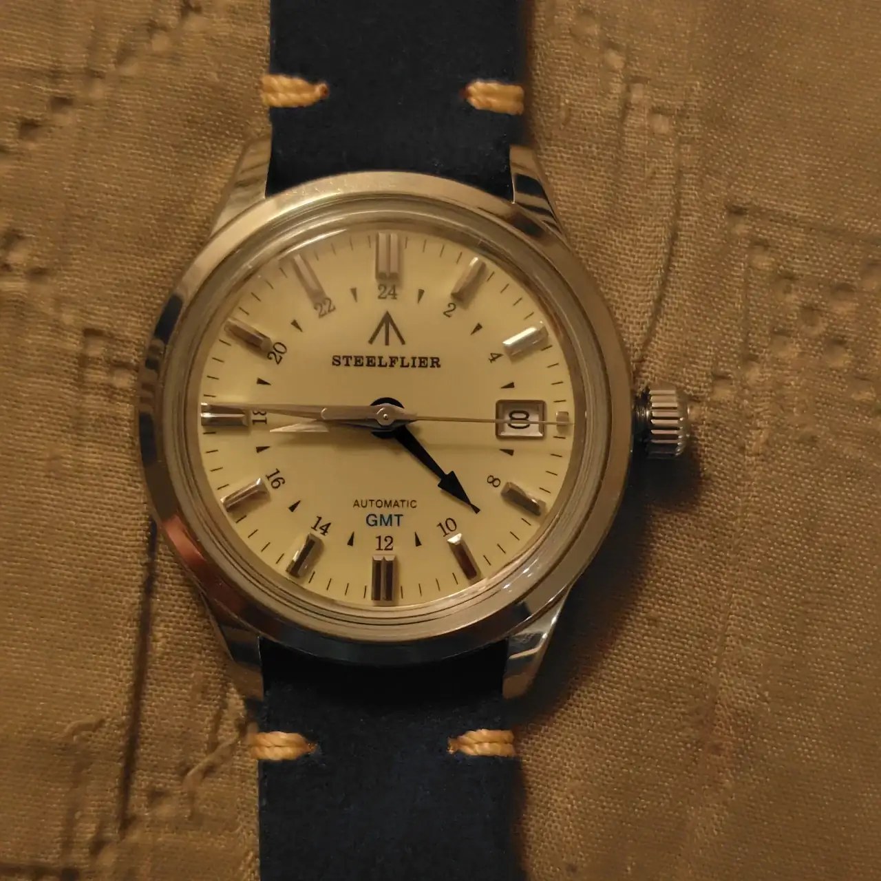

Mirad qué curioso. Pongo el reloj a menos cuarto, muevo el GMT y queda clavado
Luego pongo la hora a en punto varias horas más y está perfecto

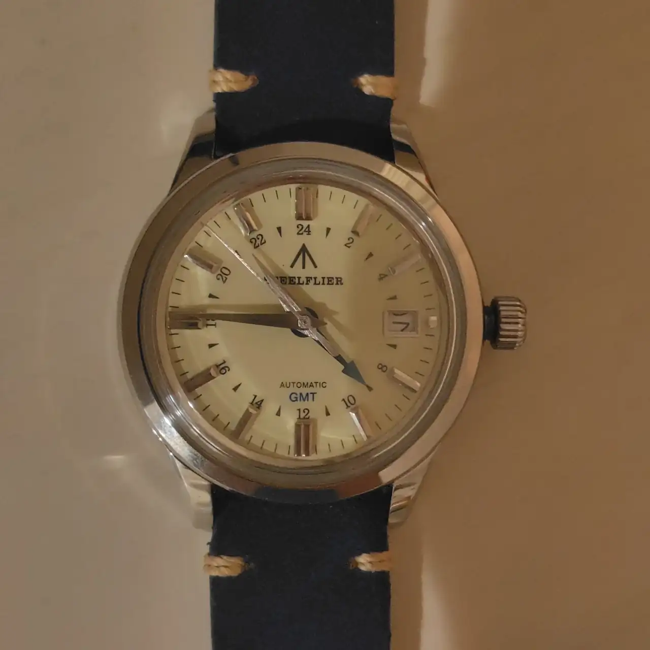

Sin embargo, sigo girando las agujas y a otras horas queda mal. Será que los índices están mal pintados?
Pues nada, una curiosidad. Molesta, pero es la lotería china! Ya sabía las reglas del juego antes de comprar esta porquería de reloj, de modo que acepto mi error con la lección aprendida.
* Edito: ya más calmado, he estado girando a boleo y tal, y calculé -8 horas de diferencia, puse la hora a las 8 de la mañana y el GMT a las 24, y de repente parece estar en orden. ¿Seguirá así? Recemos.
Reacciones: Zuma, itsmemario y pablitos
Ok. Parece estar bien ahora. He estado girando muchas veces las agujas y quizá sea que necesitaba rodaje.

Pero ahora hay otra cosa que he notado: Juraría que ayer lo puse en hora muy cuidadosamente para que la aguja de los minutos quedara exactamente clavada en el índice y ahora parece estar un poco por detrás. Espero que sea solo una impresión falsa y no algo relacionado con el canon pinion. Sí, seguramente estará bien...

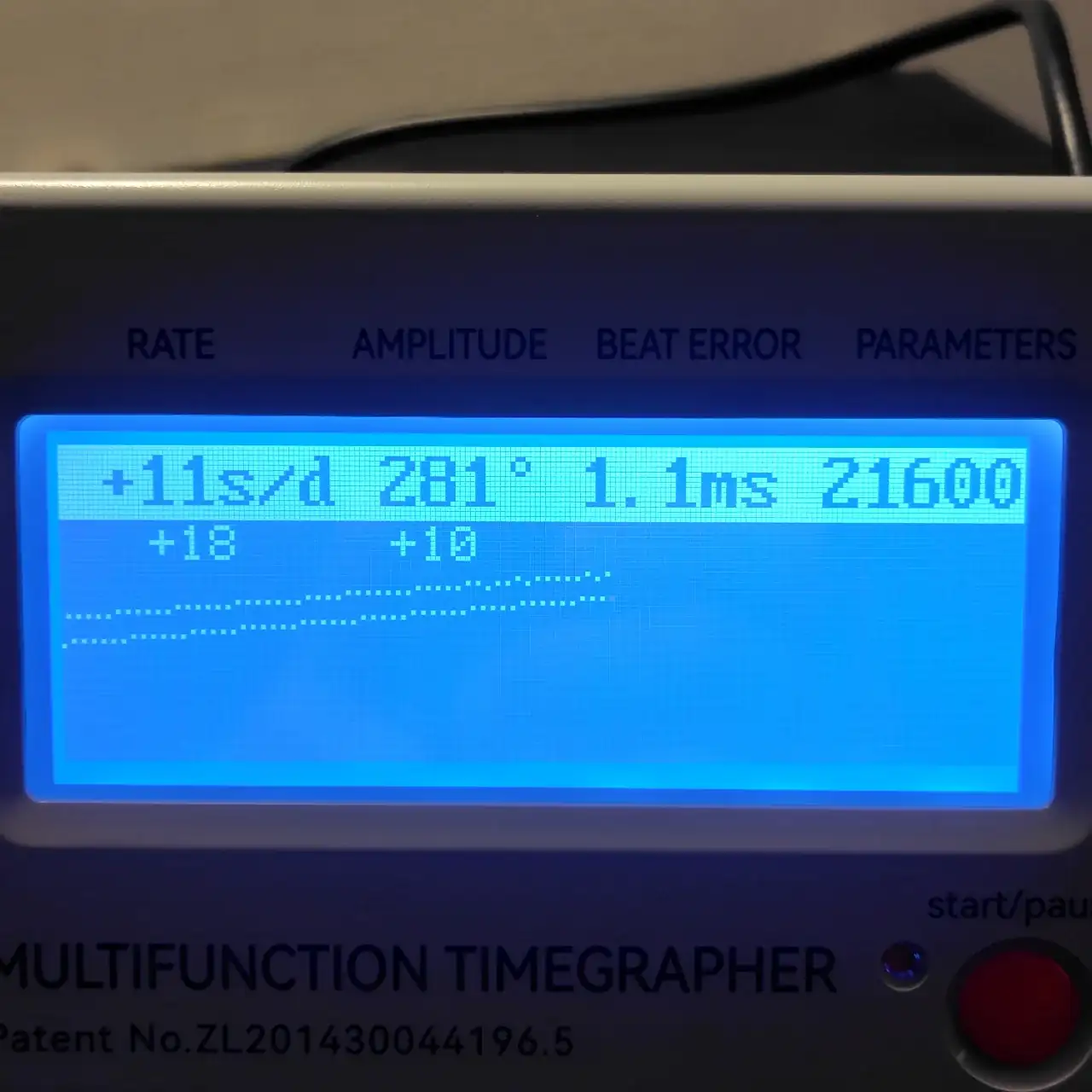

La desviación diaria parece buena a ojo, habiéndose adelantado unos cuatro segundos. Luego lo paso por el timegrapher en cuatro posiciones a ver qué se cuece y os digo.

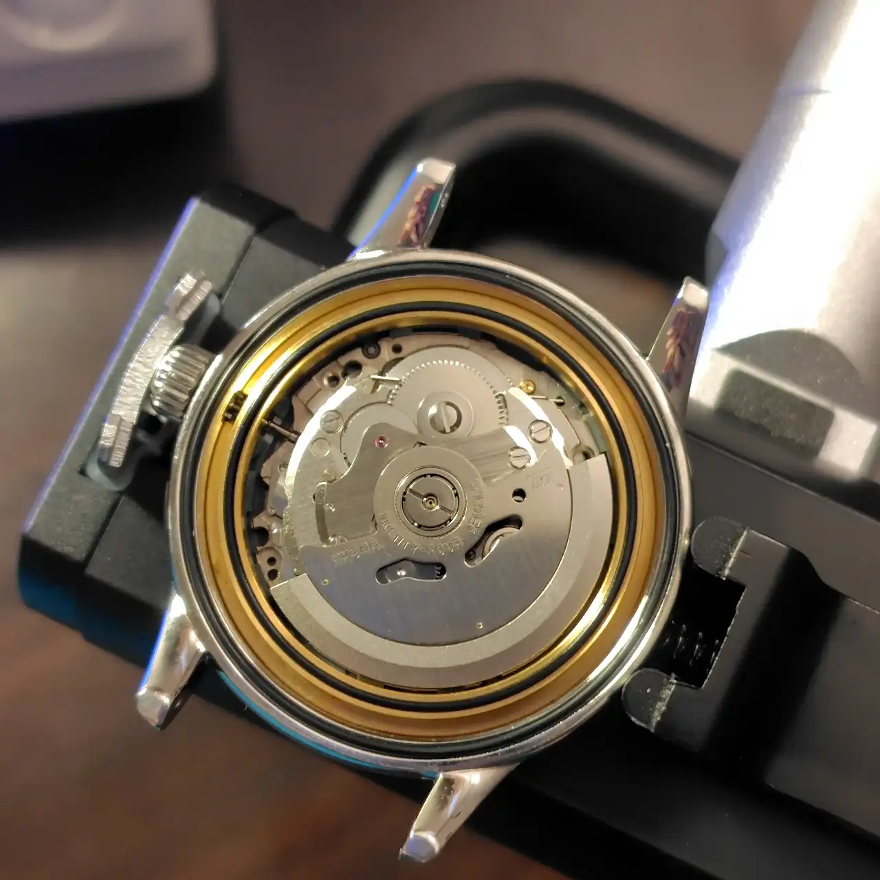

Me gusta el anillo de retención de latón y las dos juntas de sellado, aunque parece que no llevan grasa.
La desviación posicional es aceptable pero nor gusta nada el be
Pues lo regulé aunque me bajó algo la amplitud, inexplicablemente
