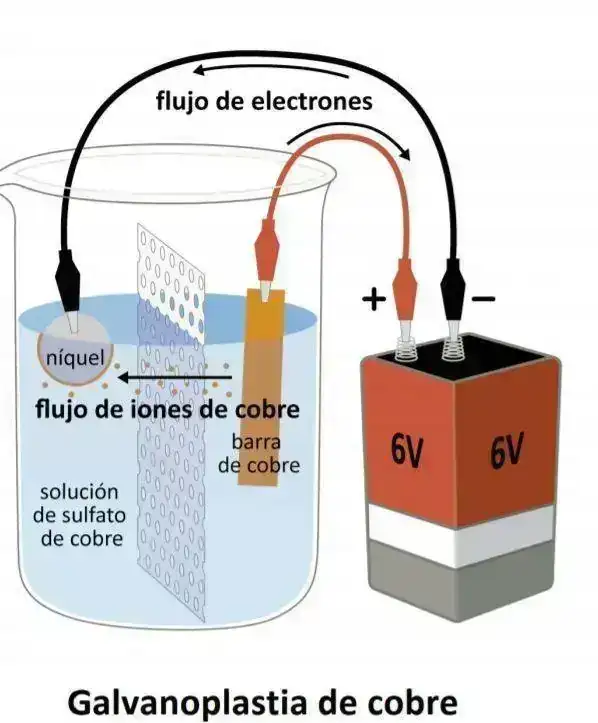

¡Muchísimas gracias, Khrell!

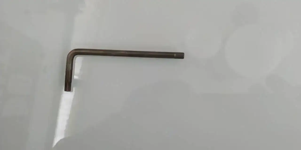

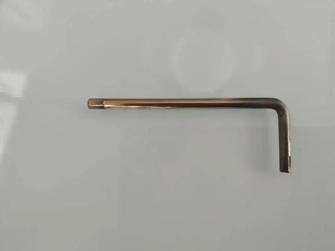

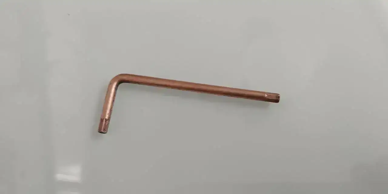

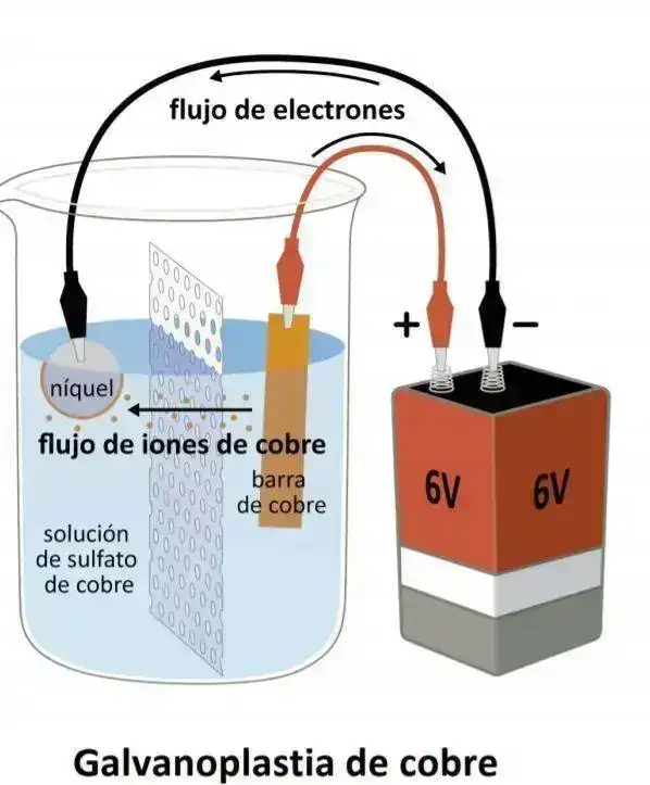

Según la ley de Faraday, la cantidad de masa que se deposita depende de la intensidad de la corriente y del tiempo. Cuando he intentado alguna electrodeposición con sulfato de cobre, el problema era que el recubrimiento se desprendía con facilidad, por eso te preguntaba si dabas alguna imprimación previa. También desconocía que se podía pulir con bicarbonato de sodio, para eliminar posibles manchas. La próxima, probaré con el sulfato de níquel, a ver qué tal queda.
El proceso es fácil y lo puede hacer cualquiera, siempre que se disponga de los reactivos, añado un pequeño video, habría que hacer lo mismo con el sulfato de níquel y un trozo de níquel:
