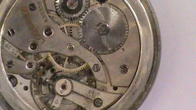

Hola:

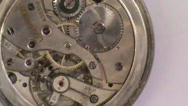

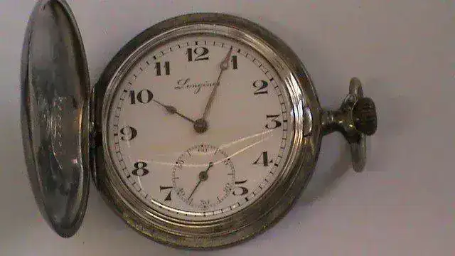

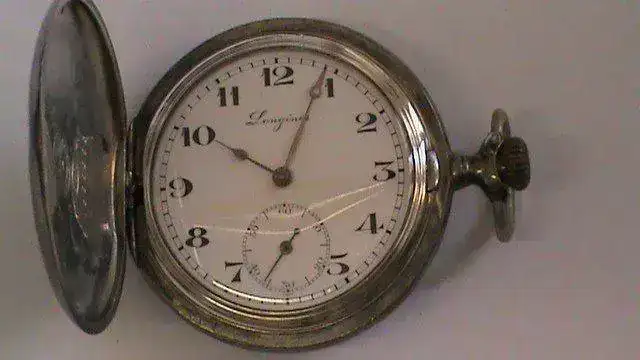

Os presento un reloj Longines de bolsillo que, según hay escrito en su movimiento, es del calibre15.26 . Lo tengo desde hace años y estaba olvidado. Ahora que me intereso por su historia mi sorpresa es, que toda la información que he encontrado en la red sobre este calibre se refiere a relojes de pulsera. Dicen que este calibre fue uno de los que se usaron en los “Tartarugone” , relojes que dotaron a la fuerza aérea de Checoslovaquia en la 2ª Guerra Mundial, pero no he encontrado ningún reloj de bolsillo en la red con este calibre.
Sospeché que pudiera tratarse de un movimiento al que se le buscó una caja, pues como puede observarse el mantenimiento que se le dio en su tiempo a este reloj no debió ser exquisito, pero el número del calibre coincide con el de la caja.
Agradezco la información de los expertos.
Hola
Como se puede ver en el catálogo, el calibro 15 se construyó tanto en lèpine como en saboneta. Por lo que estaba pensado como reloj de bolsillo, pero nada impedía que se utilizara como reloj de pulsera.
un saludo enrico
Si, es un 15.26, sin duda. Aproximadamente salió por 1911 y como Lepine (15.25) y savonnette (15.26), eso nos dice que inicialmente fue para bolsillo. Su medida de 15'75''' o 15.3/4 y la fecha de salida, así lo parece confirmar. Aunque es verdad que pocos se ven en caja bolsillo.

Hola:
Muchas gracias eri231 y cesccat, como siempre muy atentos y muy bien informados, no esperaba menos de ambos. Con vuestra interesante información confirmo lo que yo creía y amplio mis conocimientos.
Ahora intentaré mejorar lo que pueda de mi reloj, que lo he observado con detalle y veo que está peor delo que yo creía. Aunque funciona, le falta un tornillo del puente del áncora (espero sea fácil de conseguir ) y también le falta(según veo en la copia del catalogo de repuestos que me facilita cesccat ) el “Rosillon de couronne” que costaba 20 céntimos de franco en tiempos del catalogo, que en pesetas podían ser aproximadamente 4 pesetas, nada de barato para aquellos tiempos.
Esta pieza imagino que será más difícil de conseguir ahora (cualquier información será bienvenida).
Bueno... pues seguiremos con esta apasionante y entretenida afición y sobre todo leyendo a los “crak” que hay en este foro.

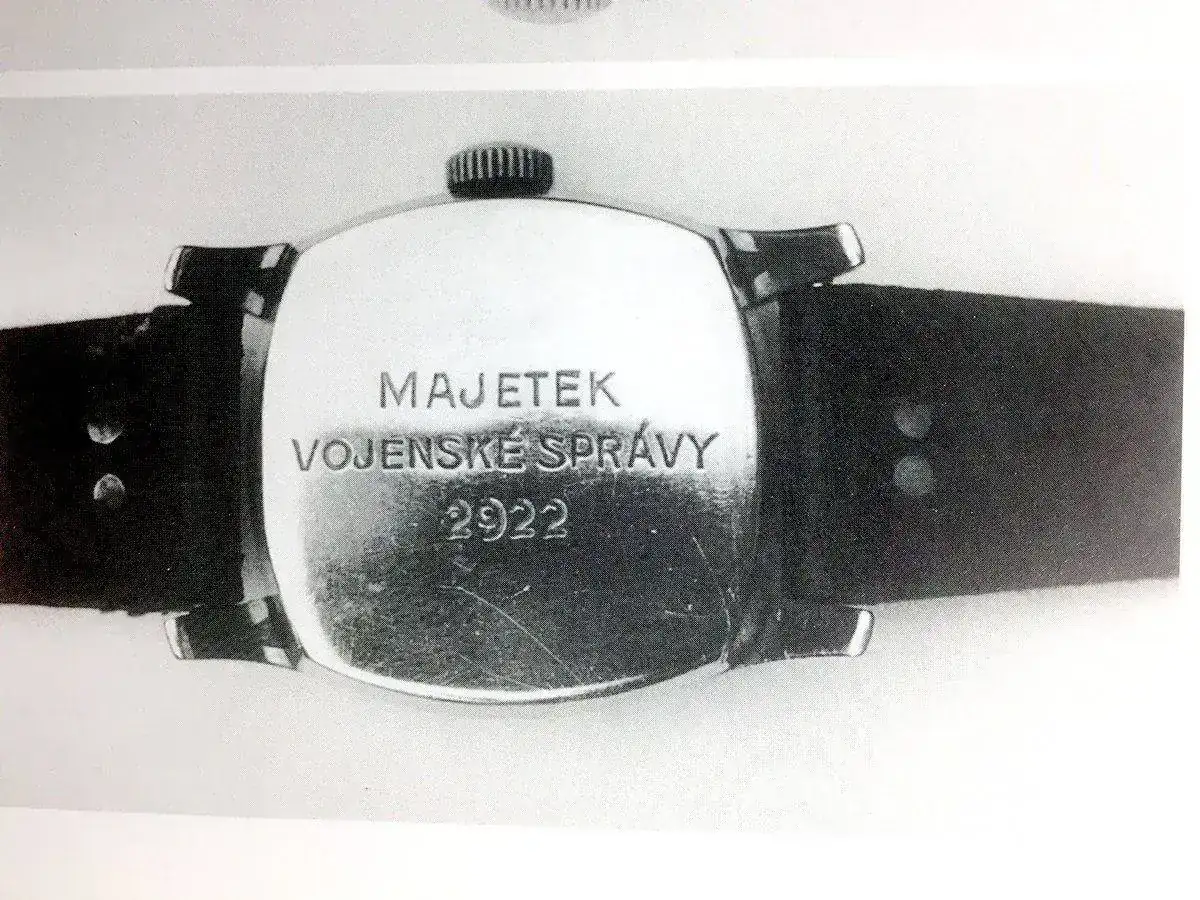

Finalmente lo encontré en el libro de Wesolowski "Military Timepieces" sólo por un corto tiempo fue utilizado en 15.26.
un saludo enrico

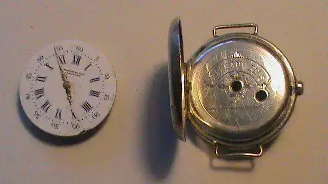

Hola:
Muchas gracias juliorelojes y eri231 por vuestra participación.
Lo que dices Julio es muy razonable. Cuando llegó la moda de los relojes de pulsera los fabricantes utilizaron lo que ya disponían y era más apropiado, estos eran los calibre pequeños de bolsillo. También se adaptaron muchos relojes de bolsillo ya fabricados. Pueden verse algunos modelos con un diseño precioso a los que se les añadieron unas asas en la caja para la pulsera, y la corona aparece entre los salientes de una de las asas. Una pena que no he podido conseguir ninguno de esos.
Incluso a algunos de los relojes de bolsillo ya vendidos, para utilizarlos como relojes de muñeca, de forma más casera, les desmontaron el aro al pendant y les soldaron unas asas en la caja.

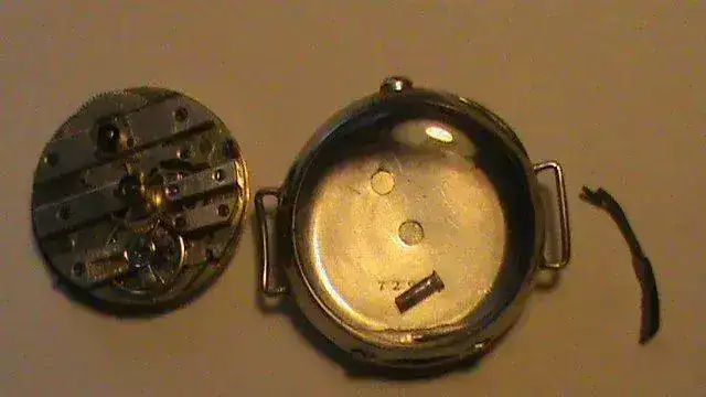

Aquí tenemos un ejemplo.
Reloj de bolsillo adaptado para poner una pulsera, en intento de reconstrucción.
Tiene escape de cilindro y se le da cuerda y pone en hora con una llave. Tiene roto el pulsador para abrir la tapa trasera, que posiblemente simulaba una corona de dar cuerda.
También inventaron pulseras para sujetar temporalmente el reloj.
