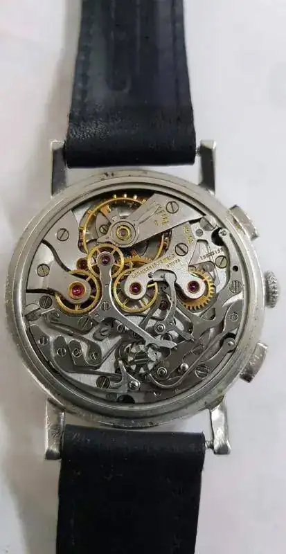

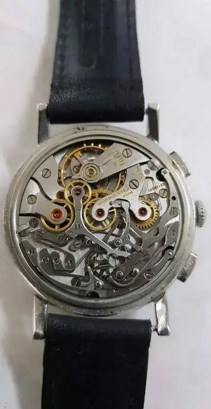

Me ofrecieron un cronógrafo Longines calibre 30CH y el estado del reloj es muy bueno, solo me asalta una duda para lanzarme por él. En varios lugares encontré que este calibre era de 17 joyas y como verán la máquina del que me ofertan indica en un puente que tiene 18 joyas. Es una variante del original? o se trata de una imitación, o un franken?
Recurro a los expertos del foro para solicitar su ayuda.
Adjunto foto del calibre del reloj.
Gracias y saludos cordiales desde La Paz, Bolivia.

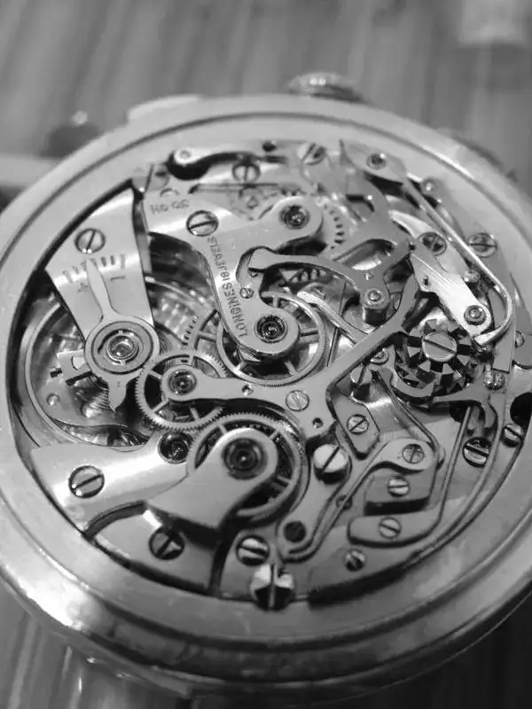

Ahí va una fotaza, este ahora tiene 19 rubis, ya que le puse uno en la parte de abajo del embrague que lleva un centro de metal y tenía desgaste, en la rueda intermedia.
Por atrás esta lindo a rabiar, esta joya se mercê uma señora presentación despues que lo tengas, suerte.
Ver el archivos adjunto 569804
Compañero se trata de una joya hecha reloj, así que no la pienses demasiado y si el precio que te piden está adecuado: al ataque. Te pido solo el favor de poder mostrarmelo cuando lo consigas en el café que tomaremos para charlar sobre nuestra afición.
