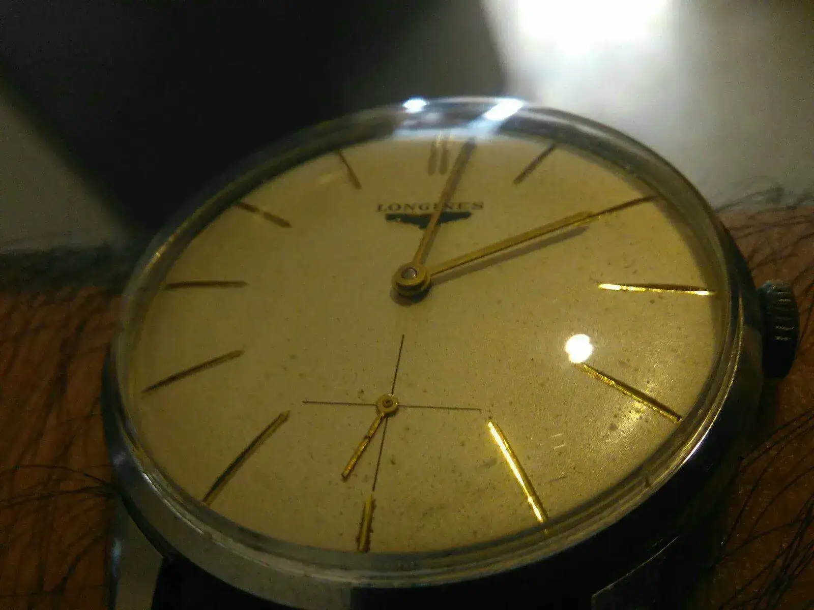

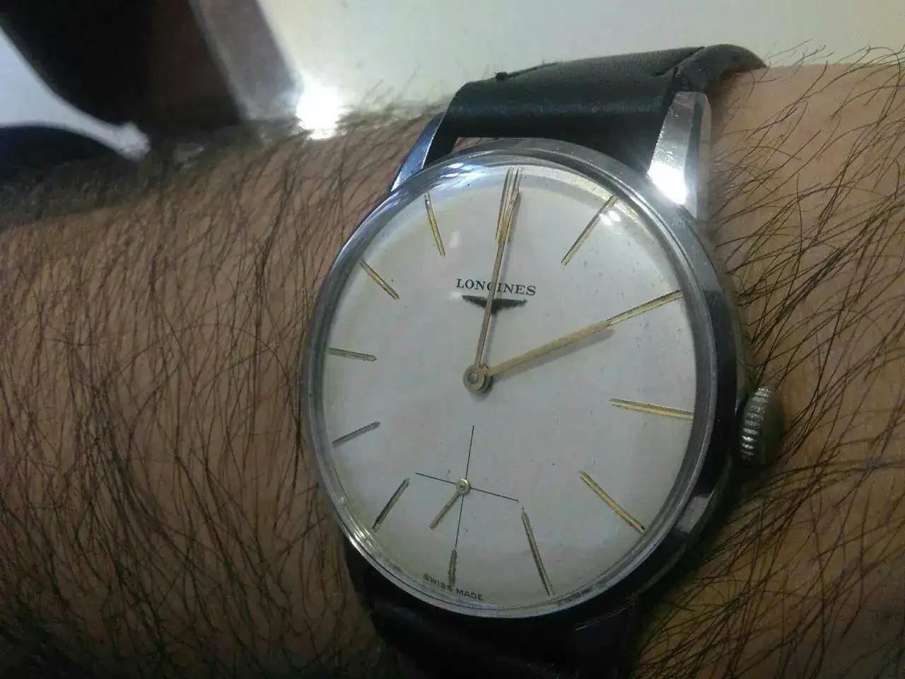

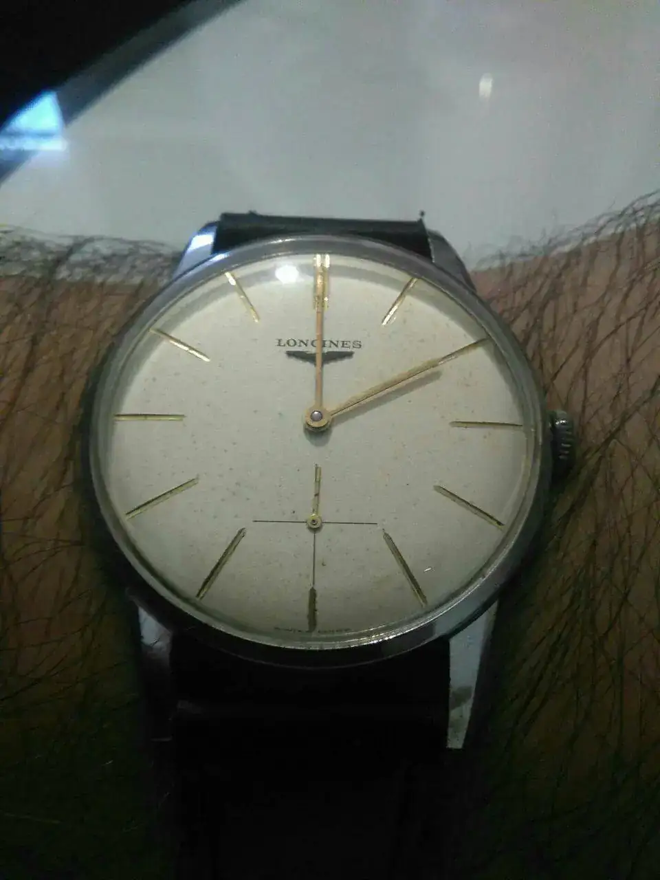

¡Llegó! Precioso en la muñeca. Ábrelo cuando puedas, pero descuida que estará todo bien seguro.
Lo abriré tarde o temprano, quiero ponerle una corona Longines que tengo por aquí para rematar la faena....
