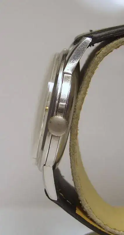

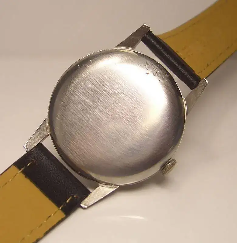

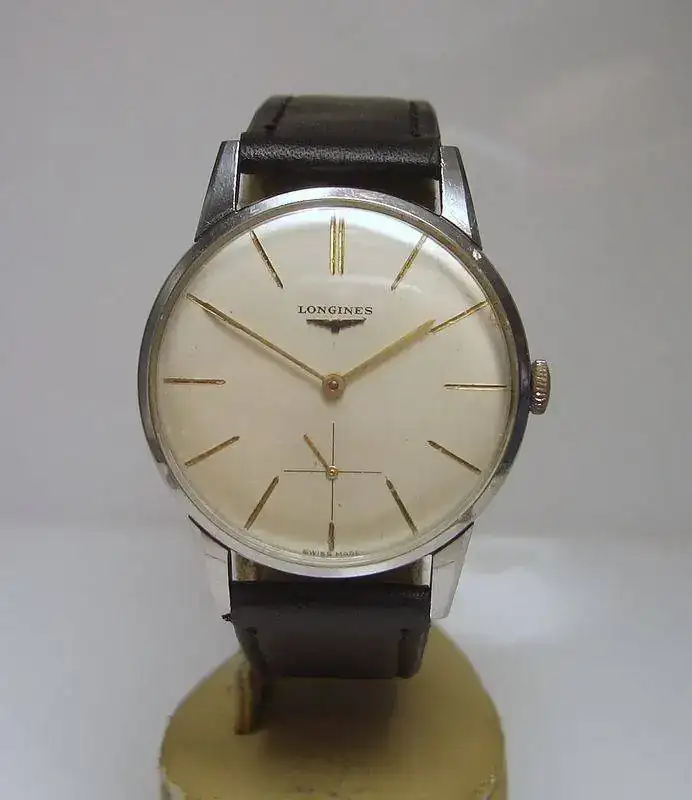

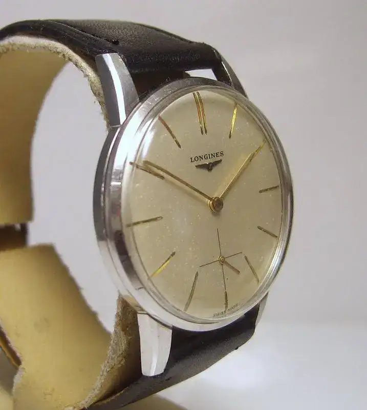

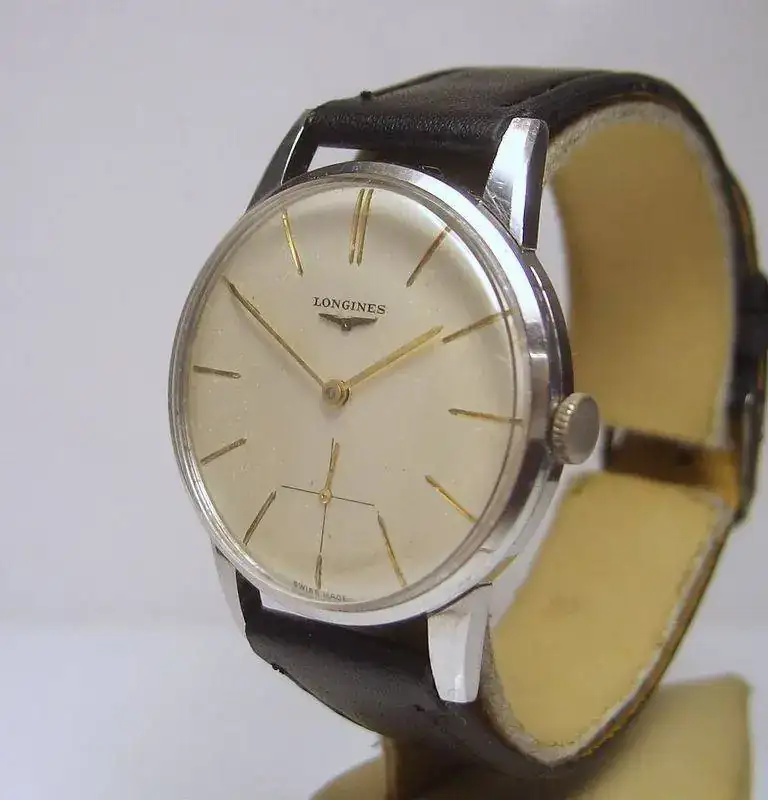

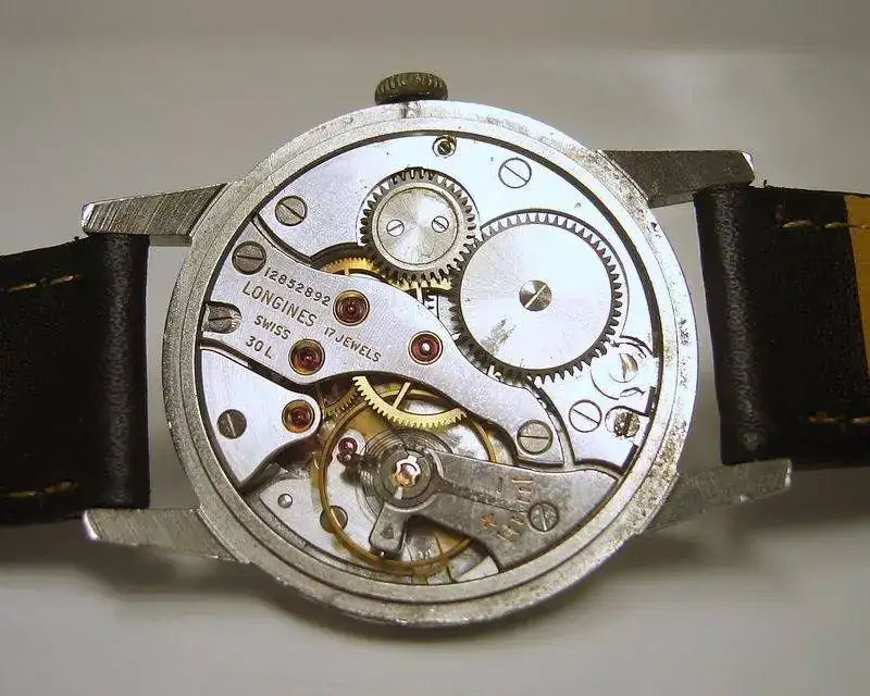

Quisiera pedir consejo y opinión sobre un Longines 30L, ya que aquí hay muchos poseedores y entendidos en la materia.
Os dejo directamente las fotos que es lo que mola.
$_57.webp$_57 (1).webp$_57 (2).webp$_57 (3).webp$_57 (4).webp$_57 (5).webp$_57 (6).webp$_57 (7).webp

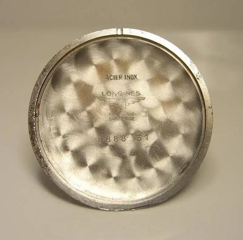

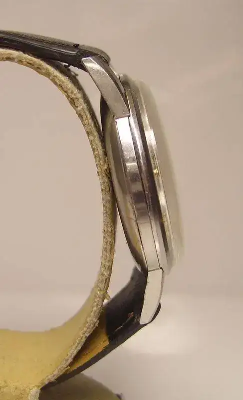

Llevo muchos meses por no decir años detrás de este modelo, espero no haberla pifiado mucho. Tened en cuenta que ha sido todo muy precipitado y a través de móvil. Yo creo que todo salvo la corona es correcto y el dial creo que es original y sin repintar.....
La caja corresponde al modelo?
¿qué opinais?

Hola,
parece todo en orden, más allá de la corona.
La Ref. 8888 31 es definitivamente de los 30L de ese período -11m/12m-
y varios que vi con esa ref. tenian las mismas incisiones en la chapa para los índices de horas.
Las agujas palito coinciden con esos índices, y la pitura del dial pareciera ser original.
Estos modelos eran de los más económicos, como pasa con los Cyma 484,
de las mismas características de índices y agujas.
En nuestro rincón eso tampoco es algo determinante para que se venga a casa,
porque su corazón y la calidad es la misma, sin dudarlo.
Sólo un dato del modelo.

REF Case material Caliber
101 Stainless Steel 30L
102 Stainless Steel 30L
104 Stainless Steel 30L
131 18K Gold 30L
302 Y Gold cape 300m 30L
304 Y Gold cape 300m 30LS
402 18K Yellow gold 30L
404 18K Yellow gold 30LS
501 18K Pink gold 30L
4914 Stainless steel 30L
6687 Pink gold plated 30L
6808 Pink gold plated 30L
6817 Stainless steel 30L
6818 Stainless Steel 30L
6819 Stainless Steel 30L
6840 Stainless Steel 30L
6983 18 K Gold 30L
6984 18K Gold 30LS
7163 Stainless Steel 30L
7165 Stainless Steel 30L
7174 Stainless Steel 30L
7176 Stainless Steel 30L
7177 Stainless Steel 30LS
7235 18K Pink gold 30L
7402 Stainless Steel 30L
7515 18K Gold 30L
7777 Stainless Steel 30L
7855 Stainless Steel 302
8044 14K Gold 30L
8048 Stainless Steel 302
8888 Stainless Steel 30L
8901 Stainless Steel 30L
8903 Stainless Steel 30L
9999 Stainless Steel 30L
14122 18K Gold 30L
8490 Acier 490 (Election 885)
7272 Acier 280
7173 280
7186 280
7633 280
7227 281
8541 Gold 284
6666 (280) 12.68z ??
6884 280
7158 280
8614 281
7854 284
7786 284
7912 285

Creo que fue buena compra y salvo lo de la corona yo lo vi bastante bien.
Yo lo veo fenomenal. Enhorabuena por conseguir este emblemático y buscado. Si todavía no te ha llegado, que se haga la espera corta.
Yo también lo he visto todo en orden salvo la corona, y veo que los compis que saben opinan igual, así que ¡Enhorabuena! :clap:

Muchas gracias Álvaro, si tu das el visto bueno, ya me quedo más tranquilo. Estaba casi seguro de que todo era original, pero nunca se sabe, a veces las ganas nos ciegan y nos nublan el pensamiento.
Lo de que sea un modelo más económico, como tu bien dices, a mi no me importa en absoluto, de hecho casi siempre busco los relojes de ese estilo, me parecen más sobrios y elegantes que algunos más recargados (que también tengo y no desprecio).

Y ya abusando..... a que hace referencia el 8888 y el 31? supongo que debe ser a algo en concreto para diferenciar los distintos modelos de 30L?
PD. Una duda que me ha surgido al ver la pagina de este hombre, ¿hay algún tipo de clasificación o numeración, o algo por el estilo, basada en las esferas? Es decir, en la base de datos de este hombre vemos mas de 200 30L pero cada uno con una esfera distinta. Hay alguna relación entre los numeros de serie del calibre o de la caja con la esfera?

Estupendo, de calidad y de vista. Además de la corona también hay un tornillo de brida que está achacoso, si puedes deberías cambiarlo.

Te refieres al tornillo que sujeta la maquina a la caja? si es ese, ya me había fijado y si, parece que ese o ha dado problemas o a tenido mala vida, cuando lo tenga en la mano ya lo veremos.

Efectívamente, a ese me refería.
