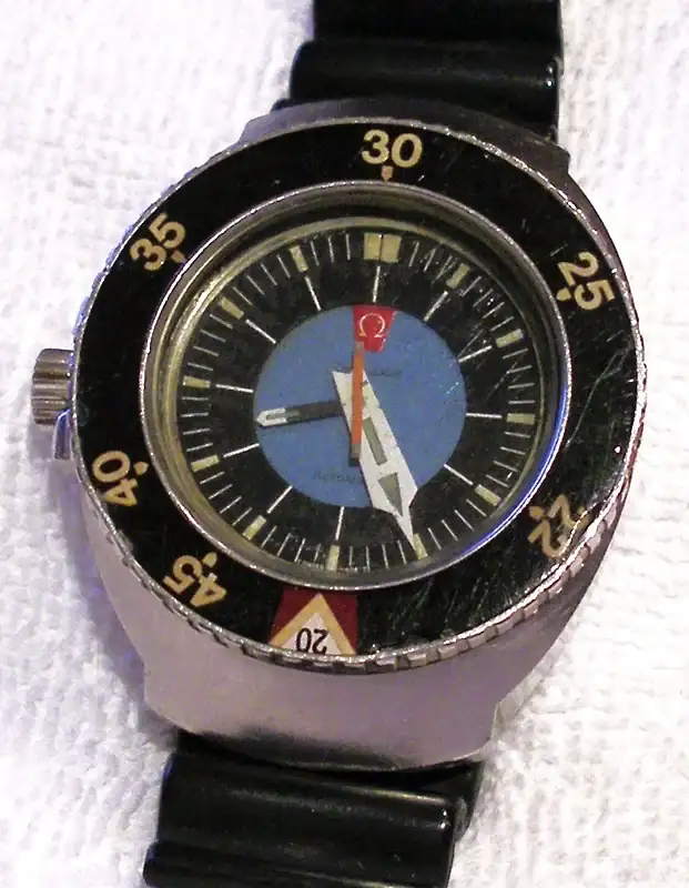

DECOMASTER 4000
La forma de abordar su construcción recopila todo lo adquirido durante cinco años. Cinco años llenos de aprendizajes y experiencias. Un camino que comienza con el "Le Grand” y desemboca inevitablemente en el “DECOMASTER”. En este sentido, hemos estado trabajando durante muchos meses para construir un reloj desde cero, en el que todos sus elementos fueran absolutamente nuevos, prestando atención a cada detalle e intentando mejorar todo lo que hemos fabricado hasta la fecha.
El DECOMASTER es un diver extremo, resistente a 4000 metros con un sistema de biseles intercambiables mediante tornillos. Muy fácil para realizarlo en tan solo unos minutos.
Tanto el espesor del cristal como de la trasera se han incrementado para mejorar la estanqueidad. Por este motivo el calibre usado en esta ocasión ha sido el 2892-A2 TOP frente al 2824-2 tradicional, un milímetro más fino. Mantener 15mm de grosor con estas características ha sido arduo y complicado, si bien, hemos conseguido unas medidas contenidas y que hacen que este modelo sea sumamente cómodo y ergonómico.
