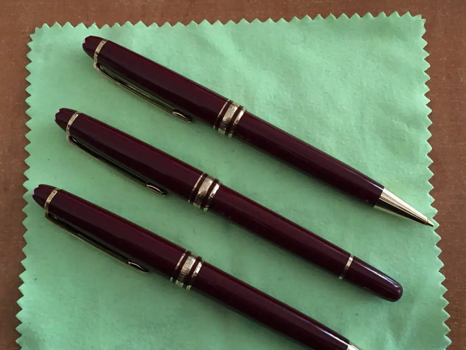

Tal como leen, el día de ayer llegó una lluvia de estrellas a casa. Resulta que me llegó un juego Montblanc 144 Burdeos; Estilográfica, Bolígrafo y portaminas.
La estilográfica, aún con pegatina que indica un grosor "M".

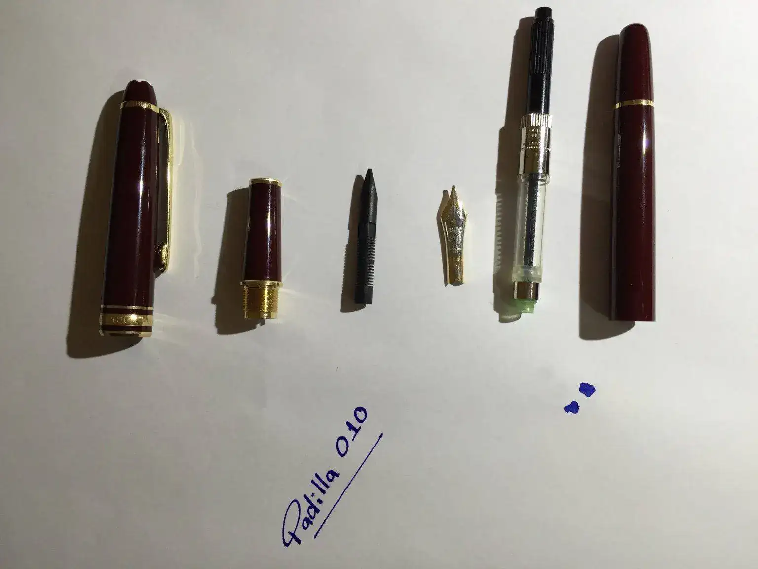

Últimamente mi acompañante diario ha sido una 146 en Burdeos, la primera impresión que me dio esta 144, es que la resina es más "plasticosa" en comparación a la resina de la 146, que da la impresión de ser de cristal, más que una resina. Debido a este detalle, dude por un momento de la autenticidad de la 144; al no tener una de Modelo similar en casa, para comparar físicamente (Hace tiempo tuve un juego con las mismas características, pero en el clásico color negro, pero opte por regalarlo a mi padre en uno de sus cumpleaños y ya no recuerdo cómo son las 144 en mano. ) procedí a su desarme.

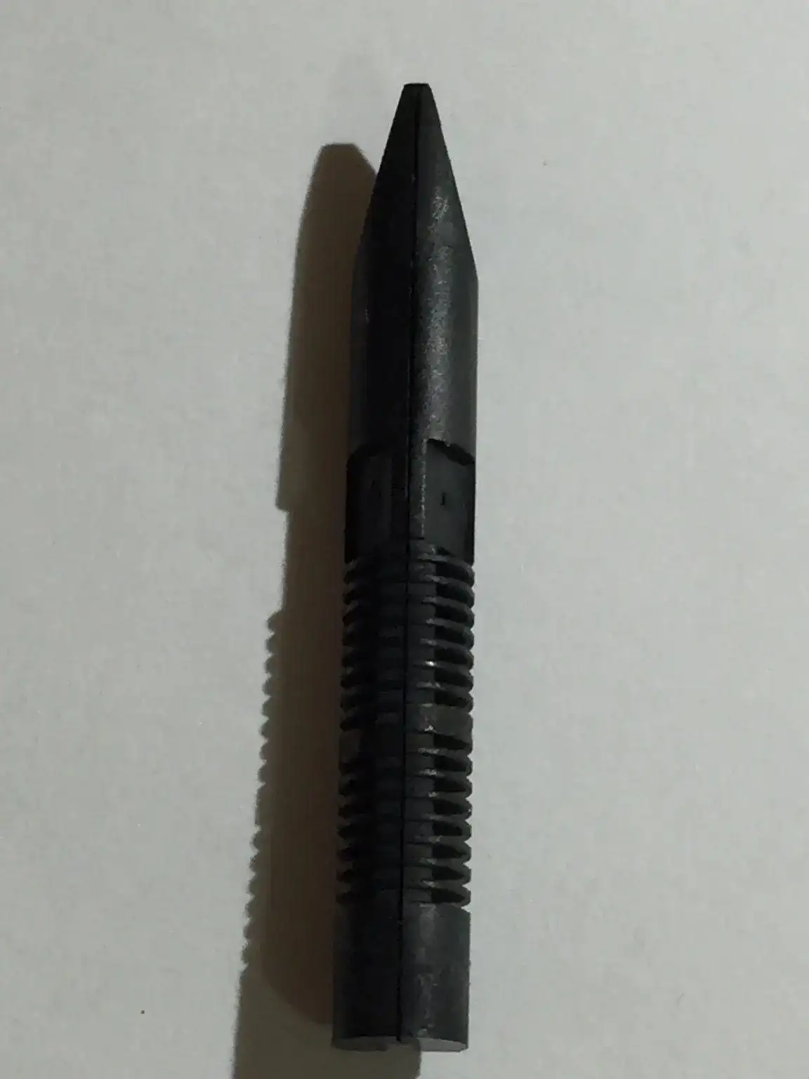

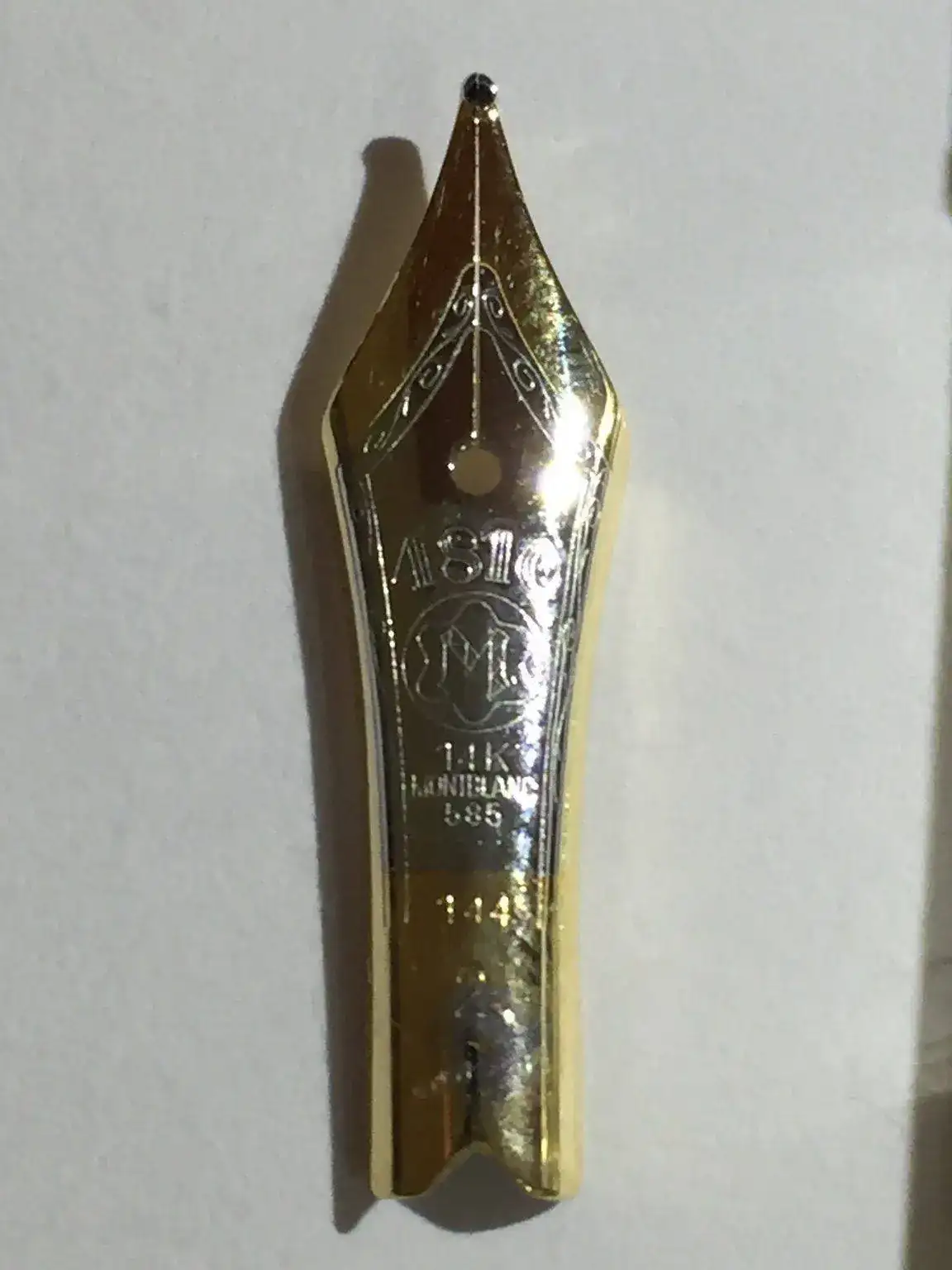

Encontré un plumin perfectamente alineado con el rodiado y dorado intacto, llamó mi atención el alimentador, presiento que no es de plástico como el de la 149 moderna. Desconozco el año de fabricación de la pluma, pero el anterior dueño afirma que estuvo guardada por alrededor de 15 años.
Otro detalle que quiero preguntarles es:
con el tiempo; la estrella blanca (que va a tornillo), suele ser más fácil desenroscarla? Porque me fue muy fácil hacerlo, y a la 146, 149, jamás he podido.
Tengo la teoría es que si llevara algún tipo de pegamento (desconozco), con el tiempo pierde su función?
Revise en FPN acerca del convertidor y encontré varias coincidencias con algunas Mb vintage presentadas ahí.

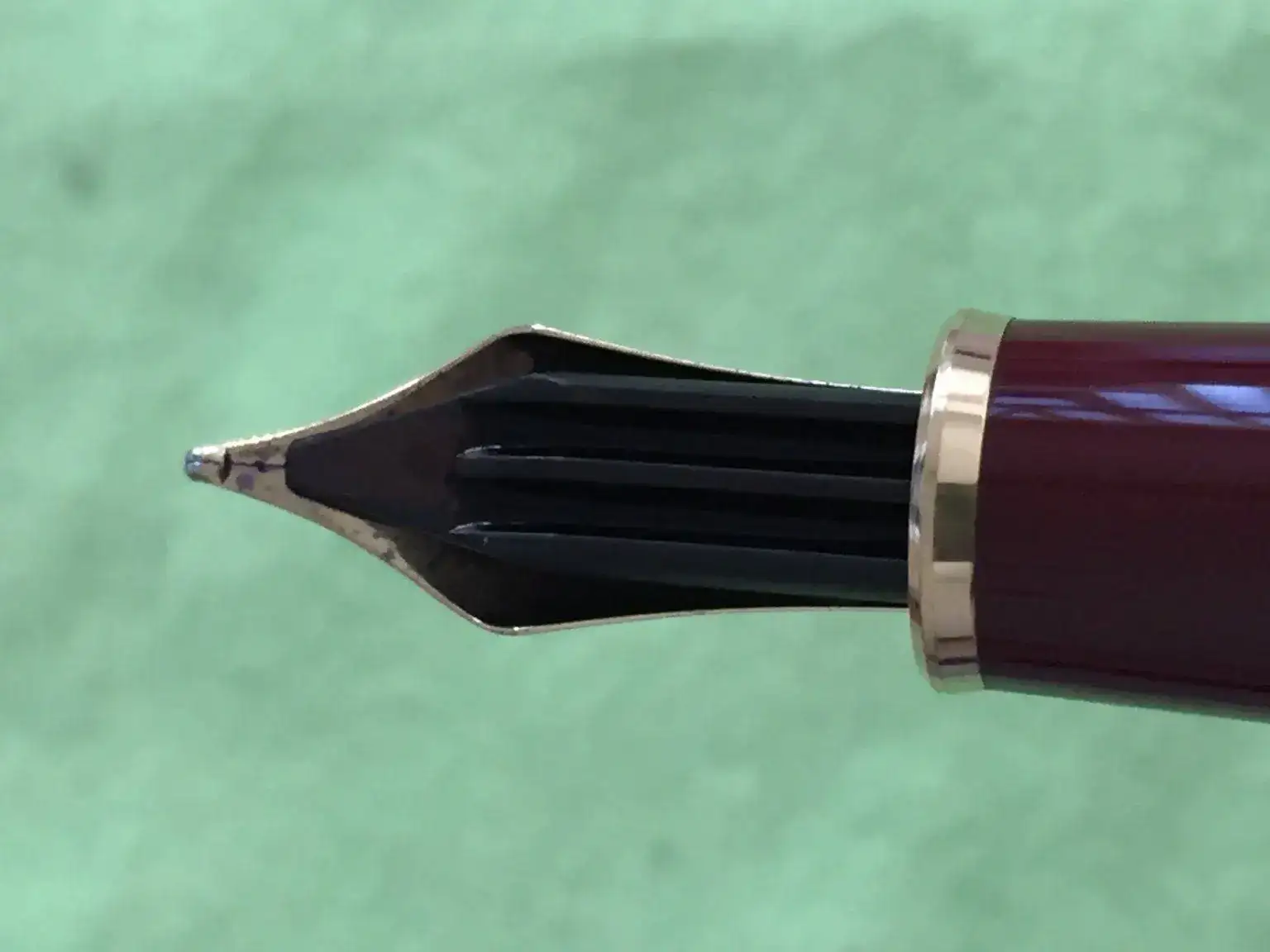

Plumin
Alimentador

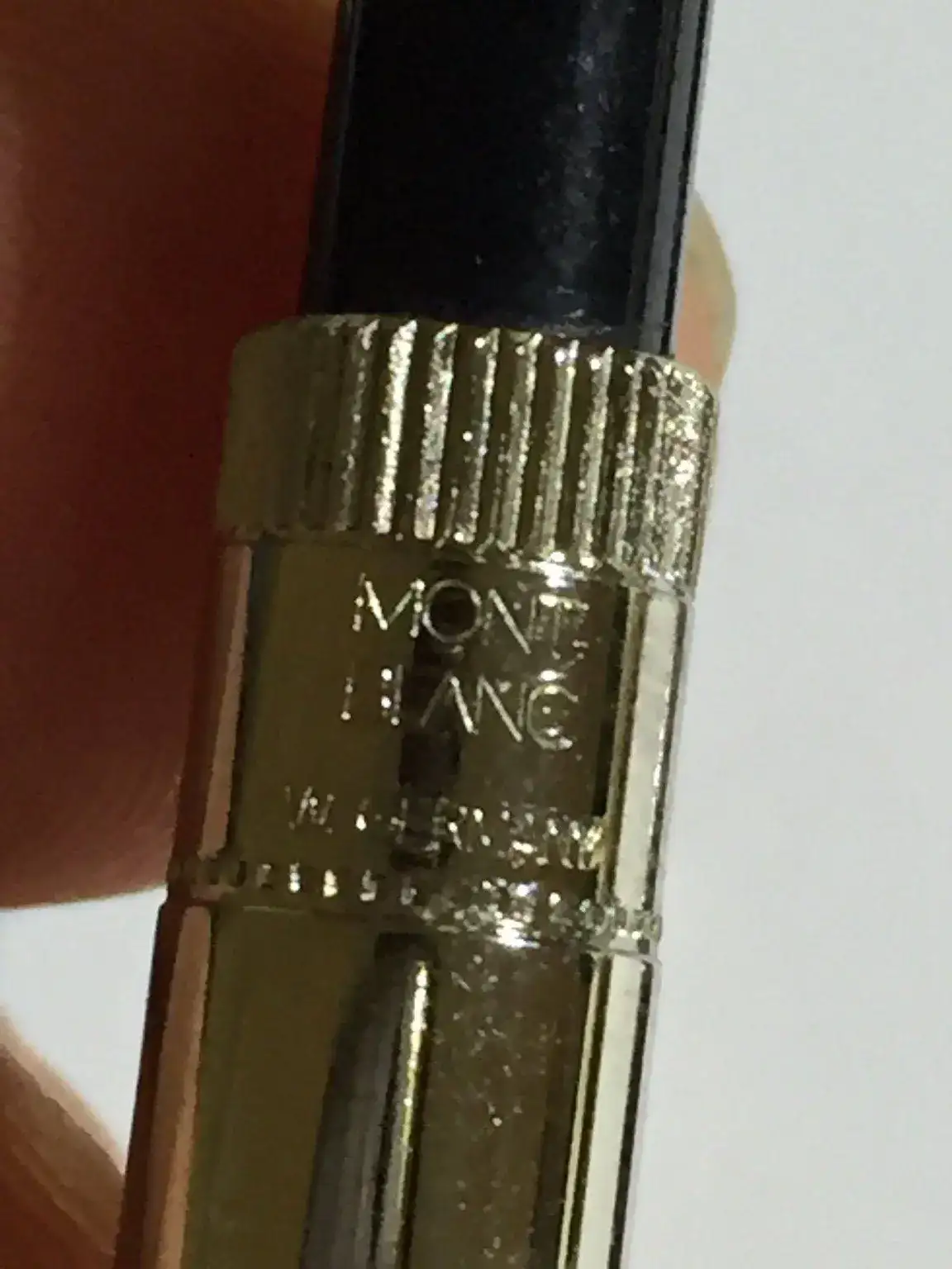

Convertidor "W. Germany"

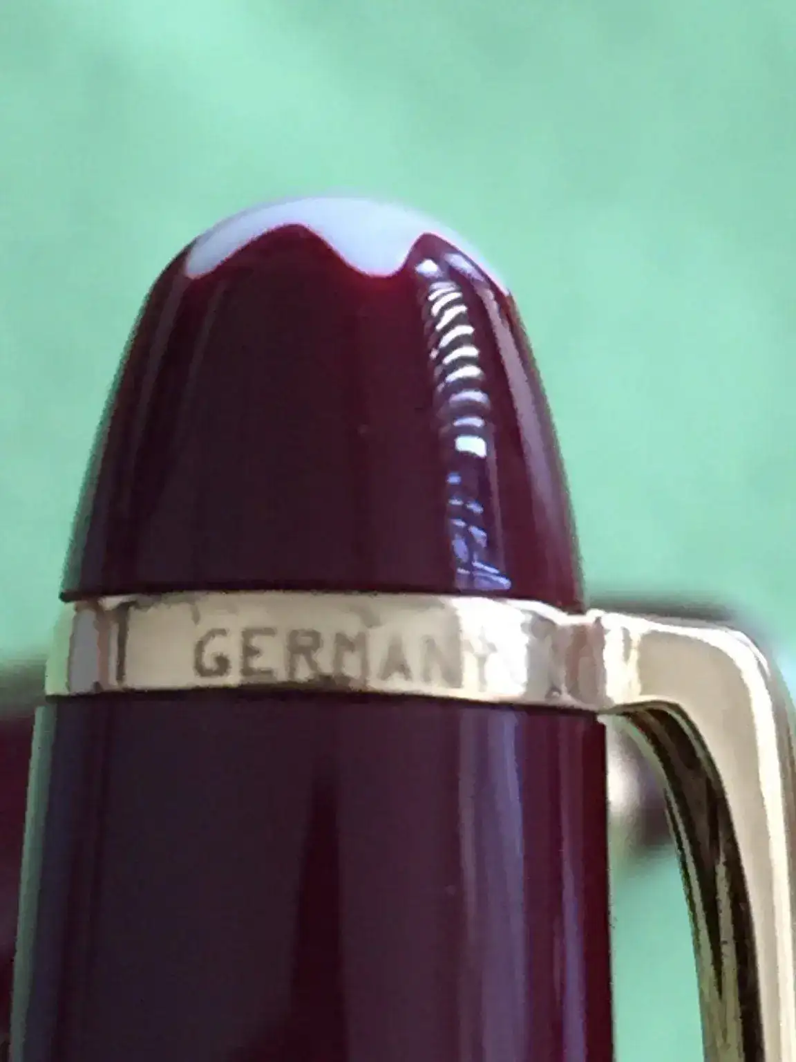

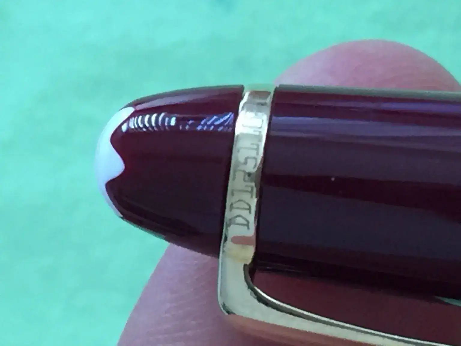

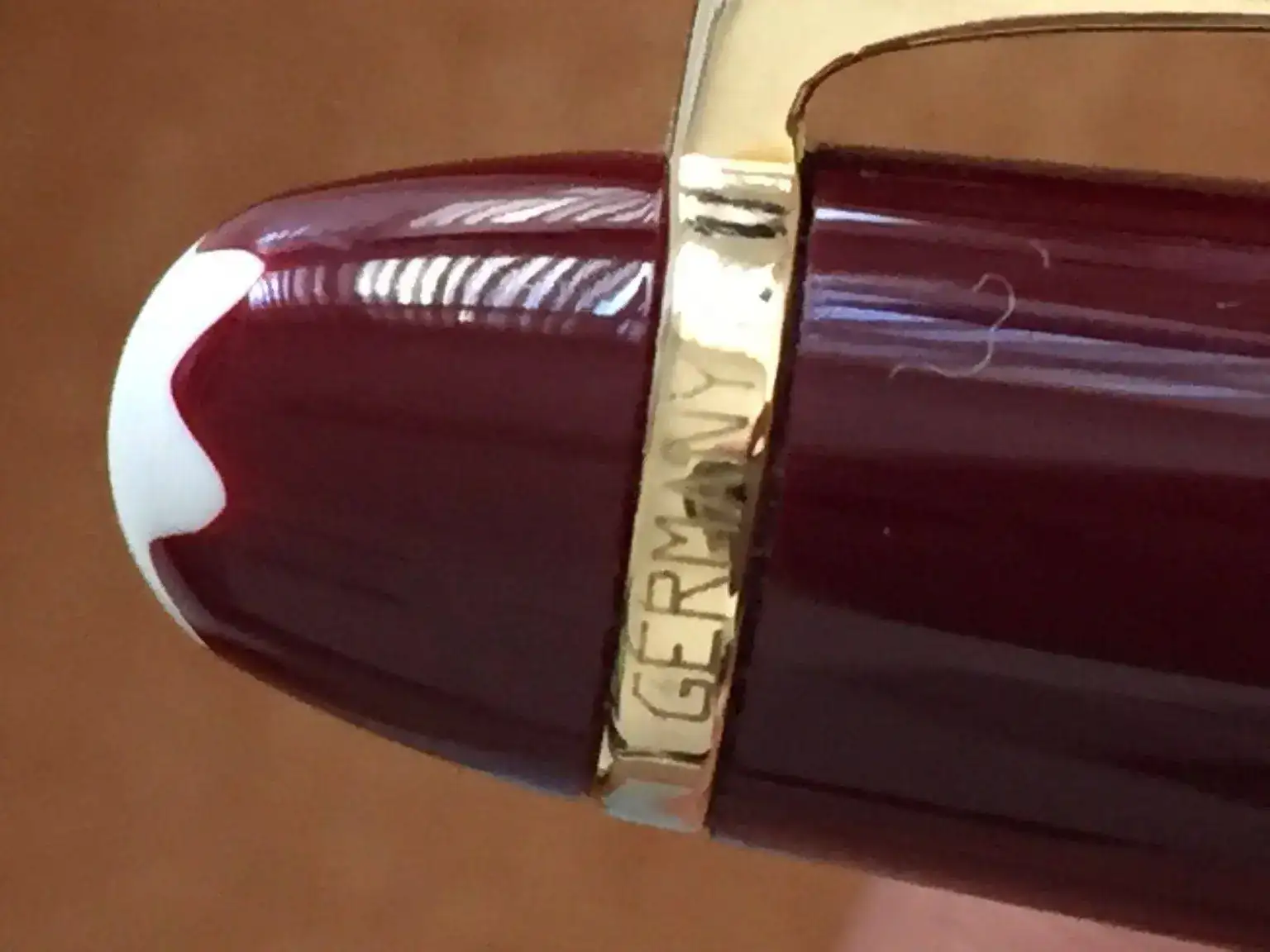

Encuentro diferencia en la tipografía del grabado de la pluma, en comparación a la del bolígrafo y portaminas.
Pluma
Bolígrafo

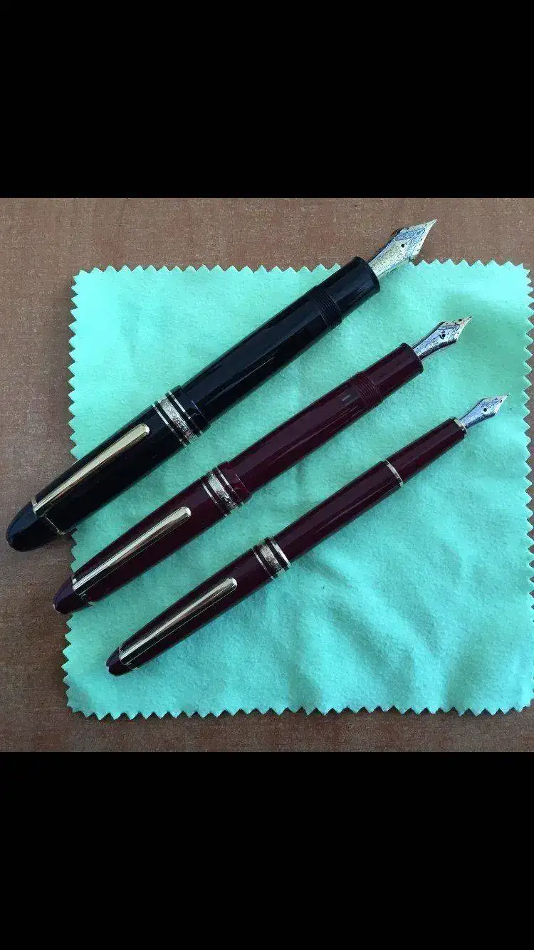

Con sus hermanas mayores

Las primeras Meisterstück 144 de resina burdeos son de los años 80 (hay una 144 anterior de celuloide, fabricada en los '50, con carga por pistón telescópico, nada que ver con esta), y usaban alimentador de ebonita totalmente plano. El plumín solía ser monocolor en vez de bitono.

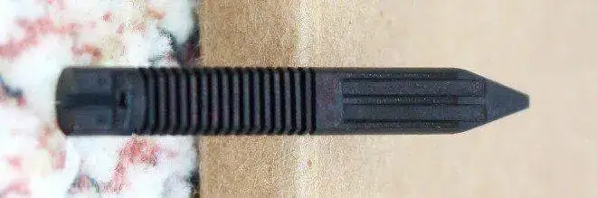

No has puesto ninguna foto del alimentador tal y como se ve en orden de escritura, pero creo que es este:

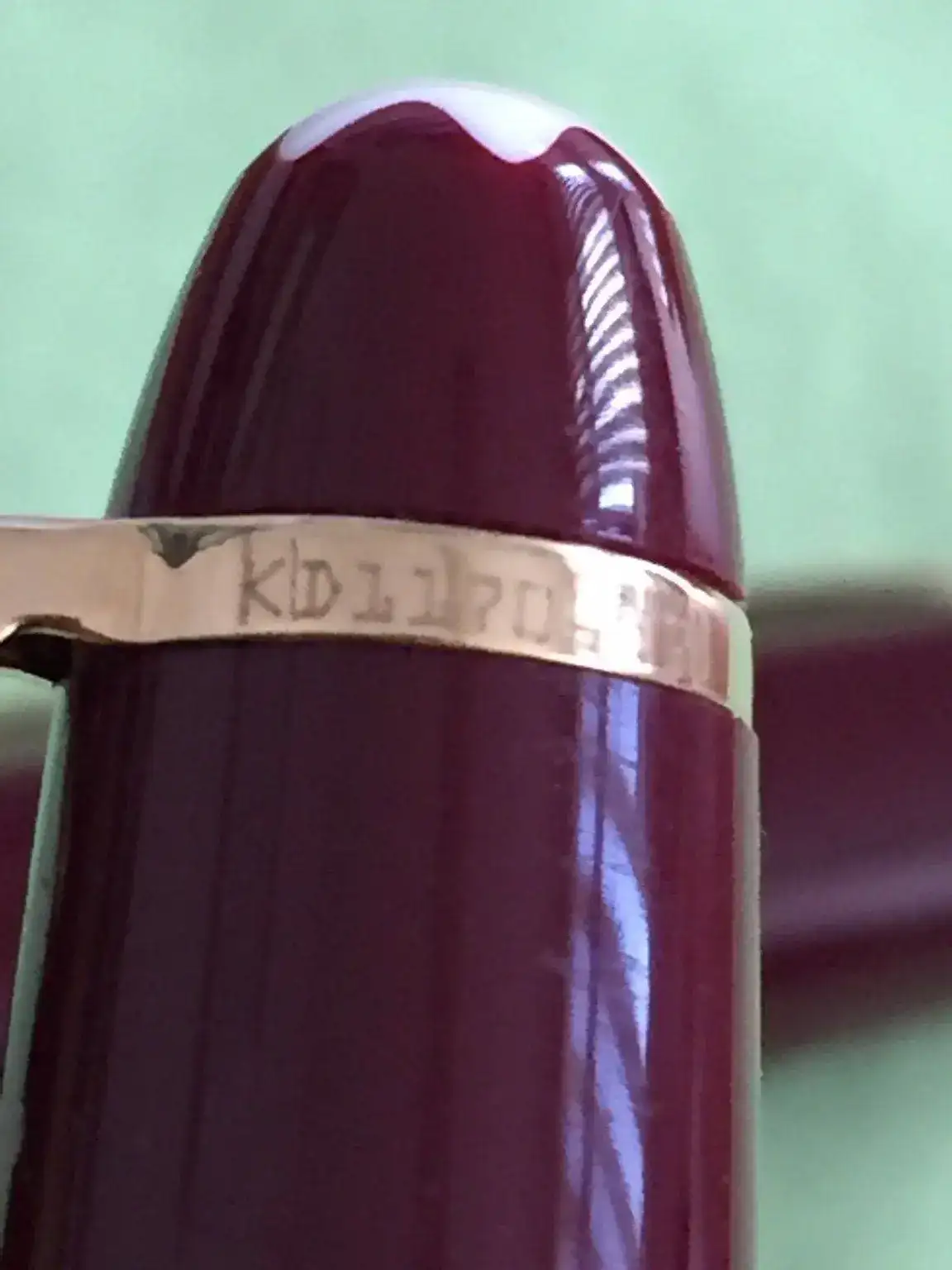

Si es así no es de ebonita sino de plástico, con lo que sería la segunda generación de la 144 moderna. Hay un dato además que la sitúa en una fecha posterior a 1991: lleva número de serie. Así que estaría fabricada entre 1992 y 2008, que es cuando dejó de fabricarse.
Todo esto siempre que todas las piezas sean originales y no hayan sufrido sustituciones.
El convertidor a presión es original; los más modernos son de rosca.
Esta pluma tiene una particularidad: es la única Meisterstück moderna (12, 14, 72, 74... aparte, que nunca debieron llevar el nombre de Meisterstück) que lleva capuchón a presión. No funciona del todo bien, ya que el desgaste hace que el anillo dorado que remata la sección se vaya desgastando al quitar y poner el capuchón, perdiendo parcialmente el chapado dorado con el tiempo y pudiendo llegar a desprenderse por completo. Sé cuidadoso al taparla y destaparla.

Efectivamente, es el mismo tipo de convertidor, te dejo una fotografía (ya arme la pluma de nuevo). Ahora todo me es más claro acerca de estas piezas.
