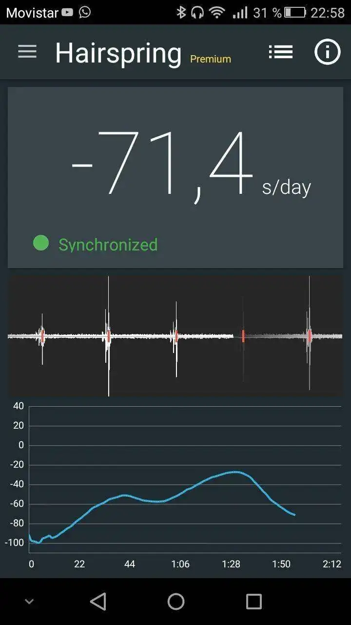

Puedes colgar una captura del chronocomparador con esfera arriba y otra con corona abajo, gracias.
Ahí van
Esfera arriba
Corona abajo

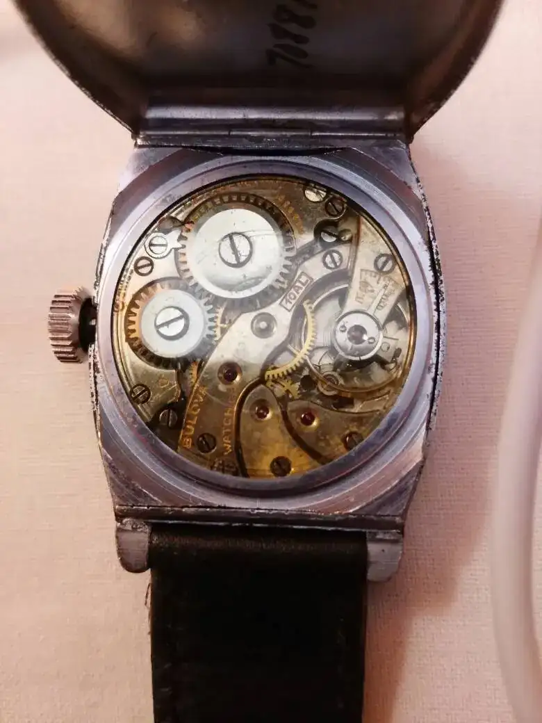

Y foto del calibre con posición de la raqueta
En vista de la inestabilidad de la marcha y la diferencia entre posiciones, creo que no merece la pena el intentar ajustar mediante raqueta.
No se qué opinas. Fatiga del espiral? Desgaste de los centros o de los pivotes? Falta de equilibrado del volante? ....
Y en cualquier, caso alguien me puede confirmar la compatibilidad del calibre 10 an en lo referente al conjunto volante-espiral (con su puente)??
Parece más estable corona abajo, yo repasaría los rubíes, me da que hay alguno en mal estado.

El 10AL es compatible con el 10AL y nada más. El AN es compatible con el AE y AX y su base es el FHF 3. Sin embargo creo que la base del AL es el AS 340. En todo caso, debes cambiar volante y espiral juntos. Si solo cambias una cosa lo mas normal es que el reloj adelante o atrase. Por la foto que pones el espiral lo veo bien, salvo que no esté totalmente horizontar y roce en el puente.
La avería que describes es rara de cojines. Normalmente o adelantan o atrasan pero no van como le da la gana. Prueba a cambiar el muelle real. Igual está demasiado fatigado y no manda la fuerza que debe.
En estos casos, lo primero es pasar el reloj por delante de una brújula, si esta se mueve lo desimanto, y si persiste la anomalía compruebo, que no haya roces de espiral, estado de los pivotes y contra pivotes, de volante, compruebo juego de lateral de ancora, camino perdido, fijación de pitón platillo y elipse, y espiral, desmonto de nuevo el reloj, verifico pieza por pieza palillo, rubís y rodaje, pulo boca de ancora, compruebo juego de altura de barrilete, saco la cuerda, y si esta rendida la cambio, lo paso por la lavadora de nuevo, y a montar, engrasar y verificar con el crono comparador de nuevo.
Y si es preciso, equilibro el volante y compruebo la libre oscilación sin espiral.

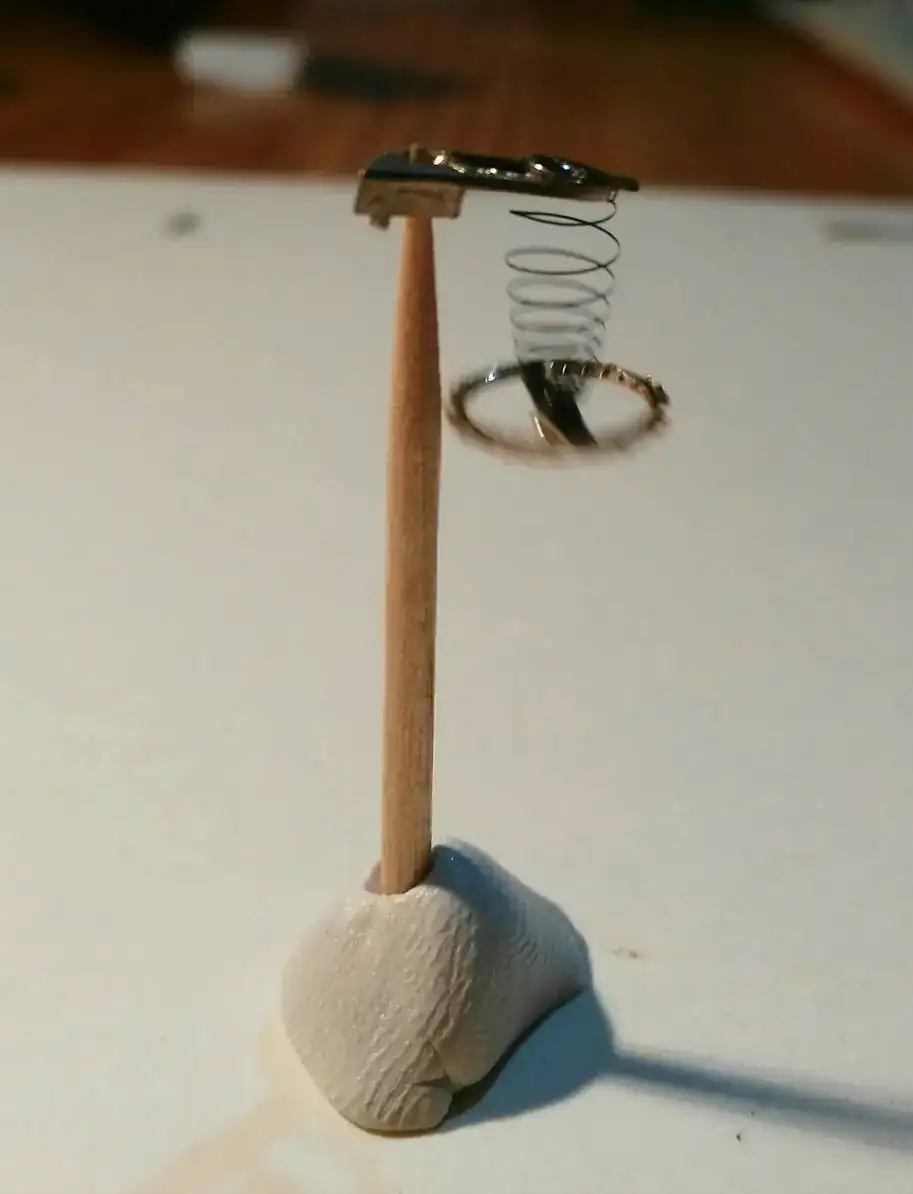

La causa de esa falta de exactitud y precision era debida como afirmas a una mala colocación del espiral. Además creo que también había algo de desgaste en el pivote inferior del volante. Vosotros lo determinareis mejor
Comparando ambos creo que el inferior ha perdido parte de la conquevidad.
Pero lo más importante, que era la colocacion del espiral, no pude solucionarlo. Lo reconozco, me superó.
Se deformaba solo con mirarla.
Esa última curva breguet, cuya falta de alineación hacia que el resto del muelle no quedara en plano y rozara con los radios del volante, no pude o supe solucionarlo (ahoro valoro mucho mas la dificultad que entraña trastear con espirales). Cómo co..o lo hacen????
Cada vez que lo intentaba solucionar, lo empeoraba un poquito más. Por eso llegado a este punto no me queda otra que esperar a que salga un 10 al o un as 340 y proceder al transplante del puente junto con el volante (he cogido pánico a este tipo de espirales y solo pensar en volver a desmontar el puente me da escalofrios¡¡¡¡).

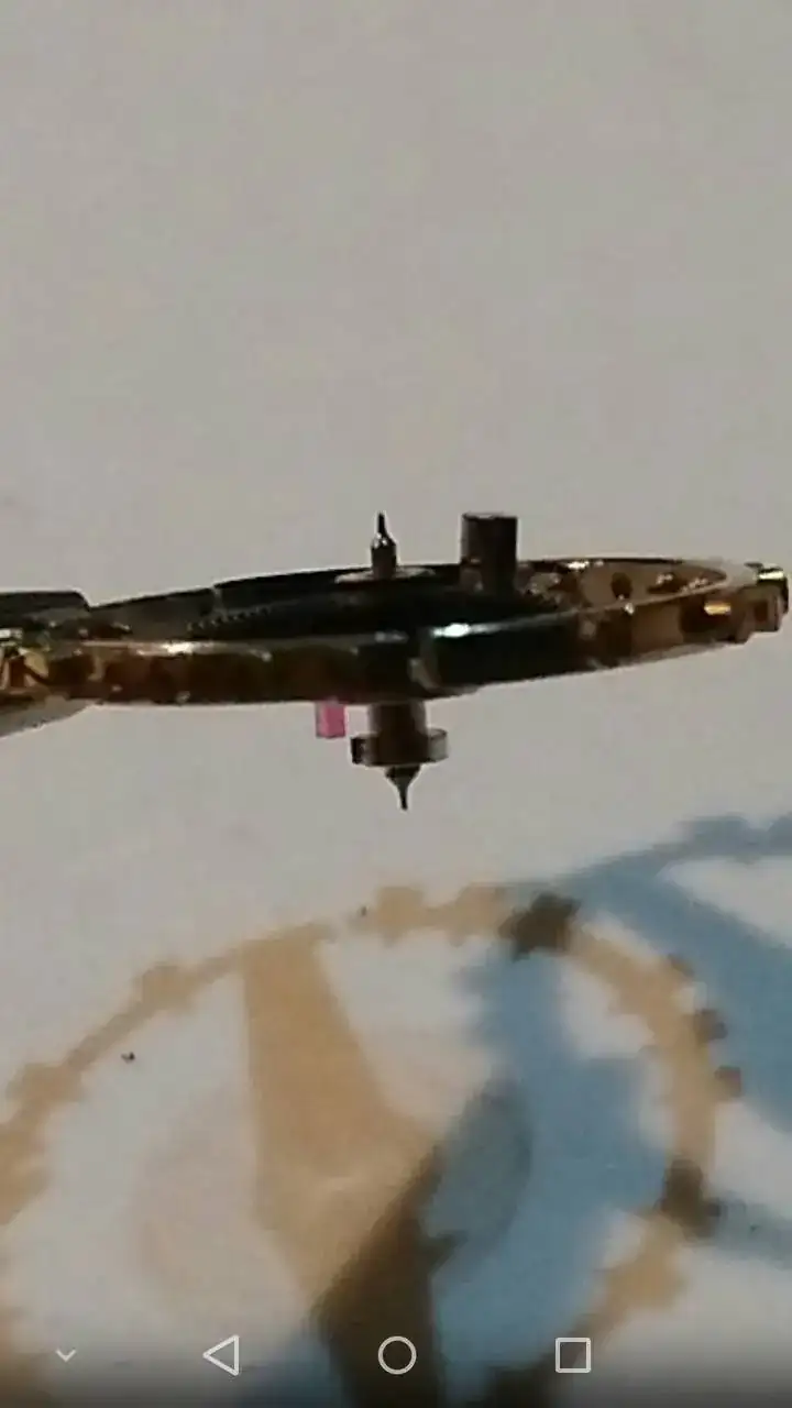

Los pivotes los veo bien y por como está la espiral en la primera foto me parece que la tienes imantada. Si es así la has tocado antes de desimantarla mala solución. Para desimantarla sin desmontarla del volante lo que hago es meter todo el conjunto en un sobre de los de cristales.
En caso de encontrar repuesto no cambies el puente si es necesario, solo el conjunto volante espiral.

El pivote inferior, el de arriba en la foto, es claramente más corto que el superior; lo que no sé decirte es si tiene que ser así o está roto/gastado.
Disculpa Pedro, me podrías ayudar a sacudirme la ignorancia, cómo aprecias que la espiral está imantada?
Gracias por adelantado
Esos pivotes estan bien. En estas máquinas o parten o estan completos.
Si ves el espiral no está completamente horizontal sino que que está curvada con respecto a la virola y la parte exterior por ambos lados está pegada a los radios del volante. Las que he visto imantadas tienen esa forma.
Yo creo que en este caso el problema fue mío, al manipular indebidamente el puente del volante. Se me "cayó" el puente mientras el volante permanecía colocado en la pletina. La última vuelta quedó deformada, haciendo que el espiral no quedara plano.
Cada vez tengo mas claro que cuanto menos se toque el puente del volante mejor. Por eso prefiero con antichoque, que permite hacer el service sin desmontar nada. Y ya si la última vuelta la tiene breguet, ni os cuento.
Tienes toda la razón espiral, hay que estar seguros cuando se manipulan estas piezas, además de tiento, paciencia y mucha concentración. A ver si hay suerte y encuentras donante.
