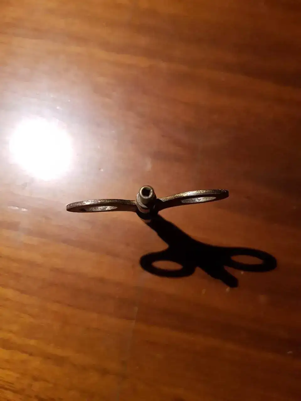

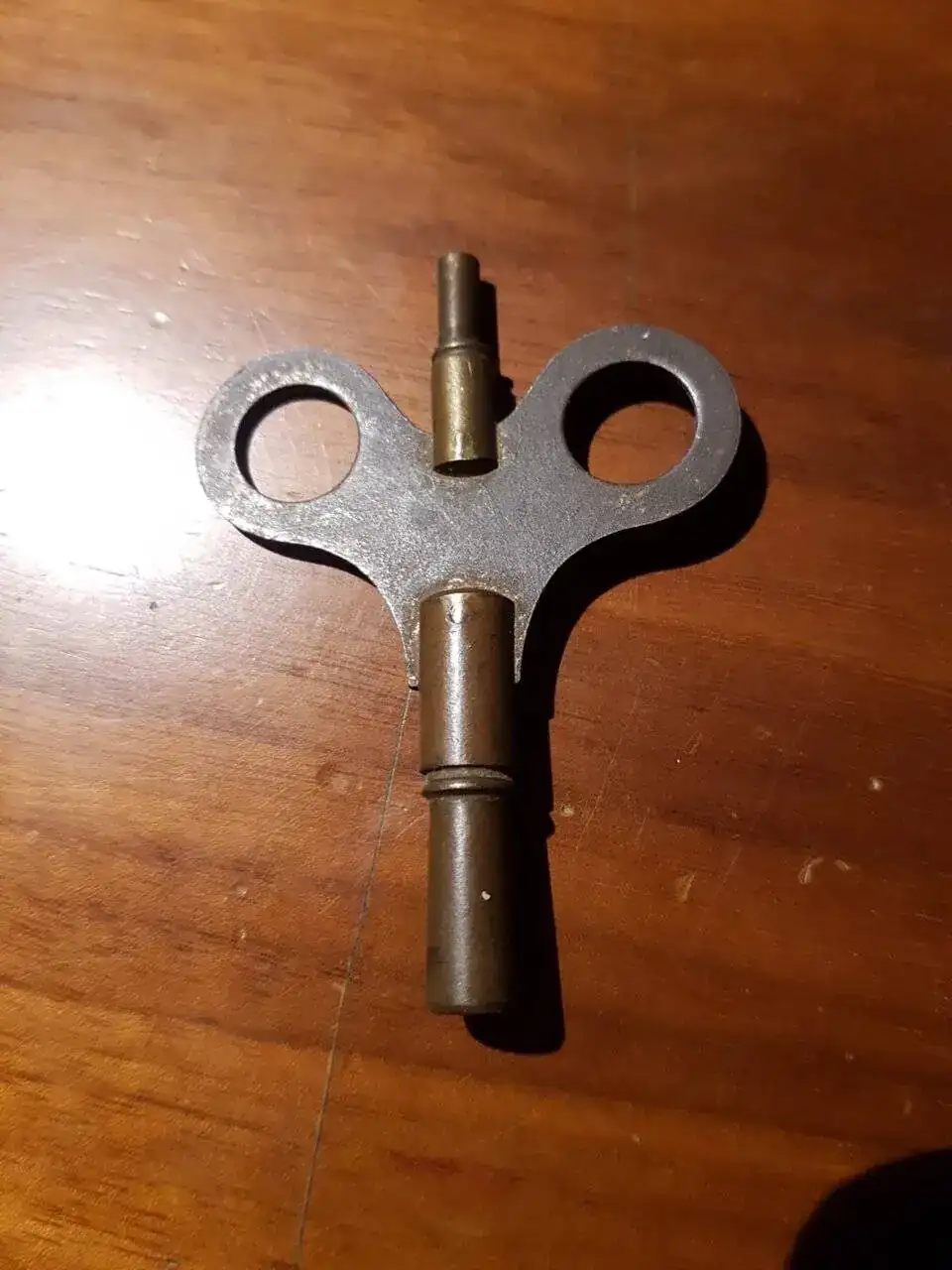

Hola,
Leyendo en el foro sobre la suspensión Brocot y la llave para ella, os adjunto foto de una llave doble que tengo que bale para el reloj y el Brocot.
No la he visto igual en ninguna parte.

Hola,
Google, imagenes.
Ansonia relojes de sobremesa.
Relojes de carruaje.
Reacciones: Julián182
Si, gracias 6aly. Según tus indicaciones he visto varias en "Relojes de carruaje".
Esperaba encontrar algo en lo relacionado con los movimientos Paris por que creo que son los que mas tienen la suspensión Brocot.
Hola,
Es la típica llave de los relojes de viaje o "carriage clock". con la parte ancha se les da cuerda y con la otra se ponen en hora. La punta estrecha, en relojes Paris, podría servir para subir o bajar el péndulo desde el cuadradillo que asoma sobre las 12 en la esfera.

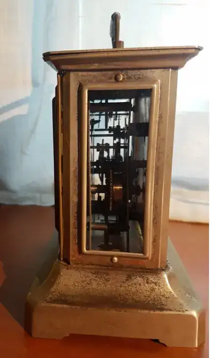

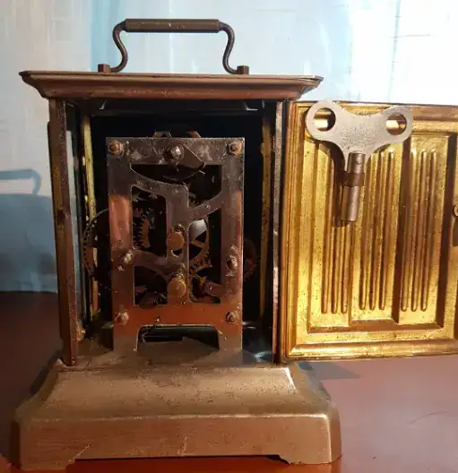

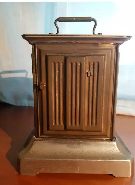

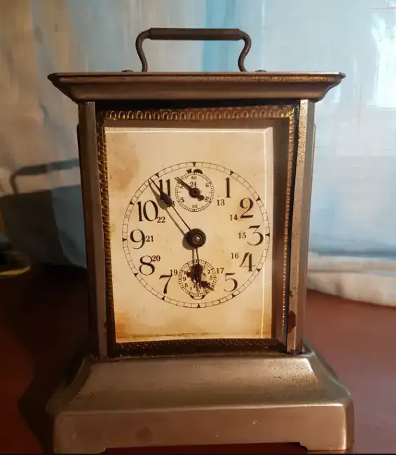

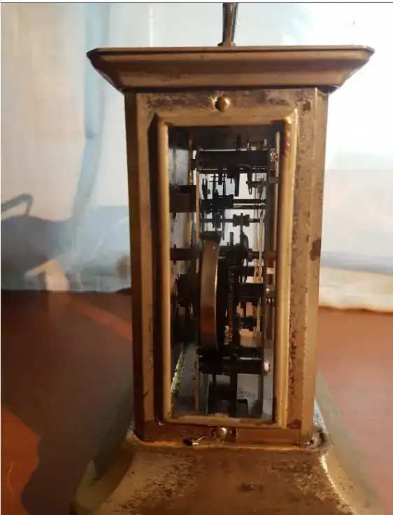

Hola nuevo,
Gracias por la información, desconocía la información en los de carruaje, pensaba que que se hacia con una ruedecita.
Yo compre uno barato y descacharrado, que he arreglado y funciona mas o menos bien, pensando que era de carruaje, pero no, es un simple despertador.
saludos
