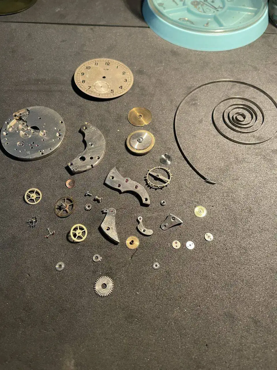

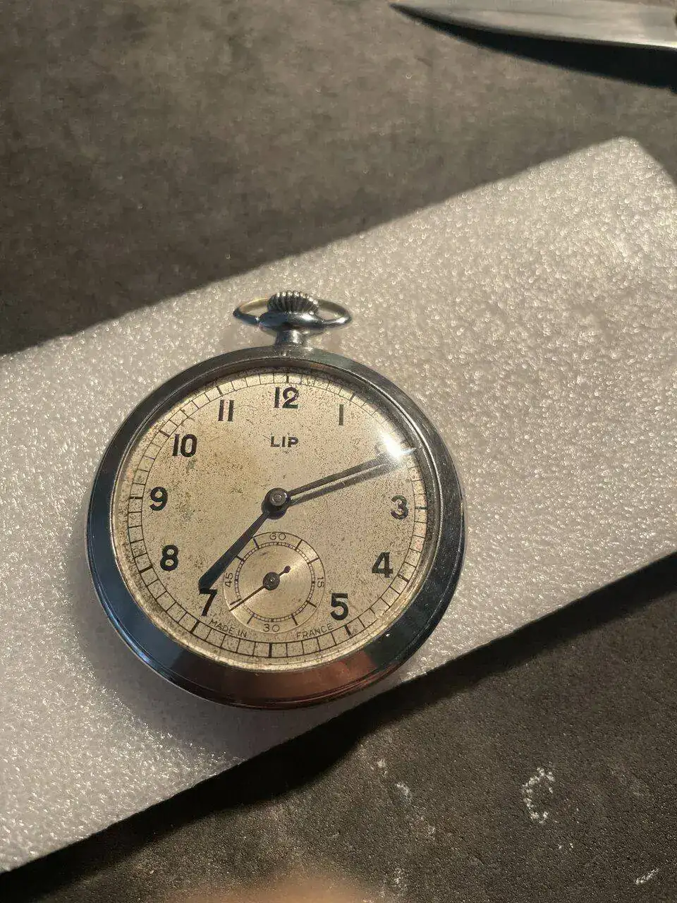

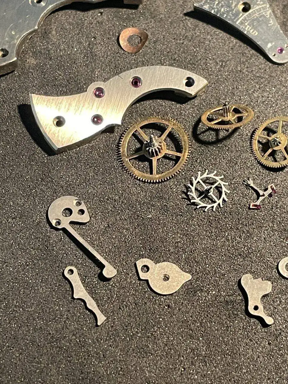

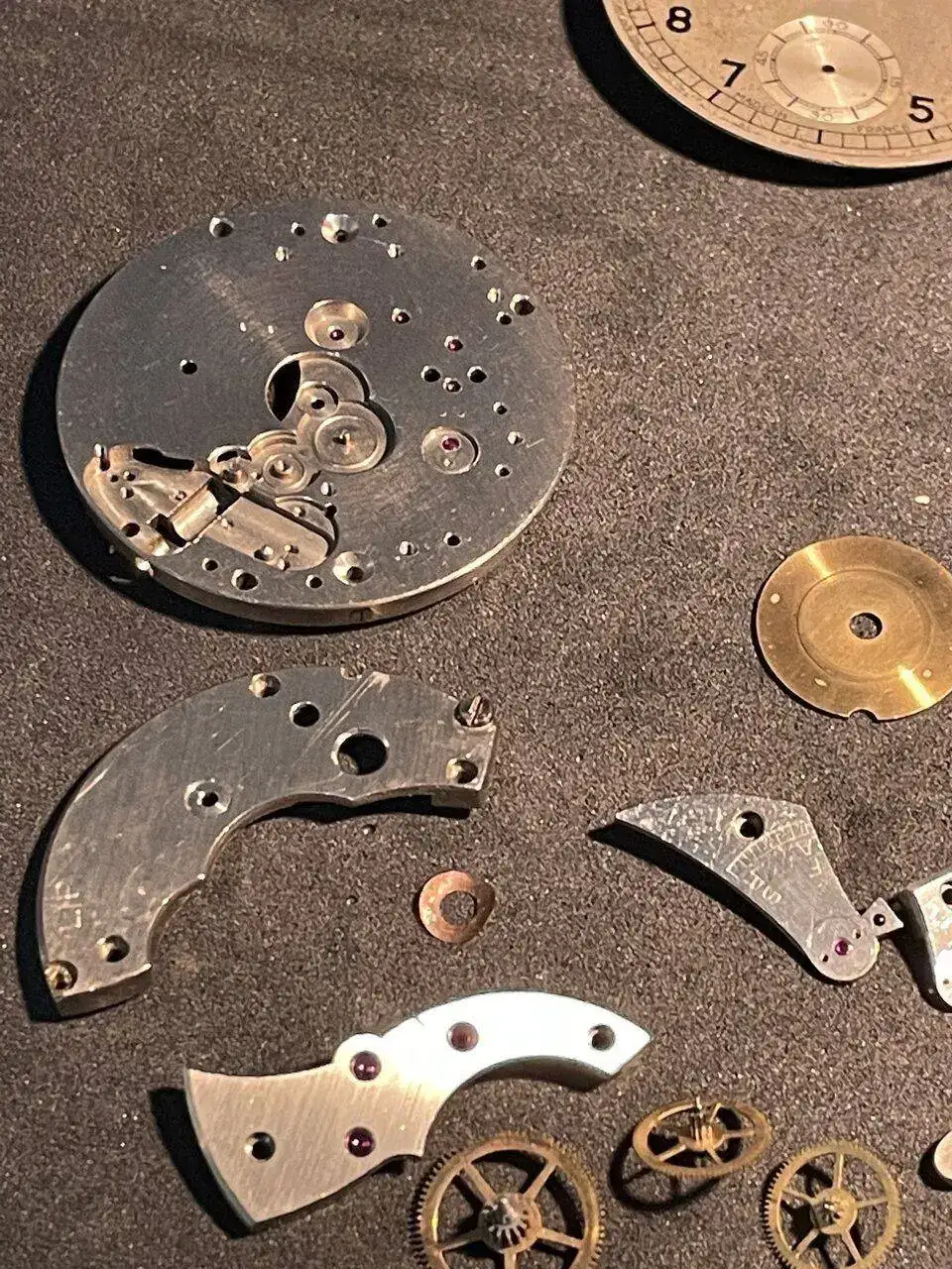

Pues otro lip que llegó, con el eje de volante roto..
Tomé uno de despiece, le puse el espiral original del reloj.
Una buena limpieza y a funcionar..
Veremos cómo se comporta.
Si se porta bien lo presentaré entero...
Reacciones: Julio Relojes, PabloXX, elqueaprende y 4 más

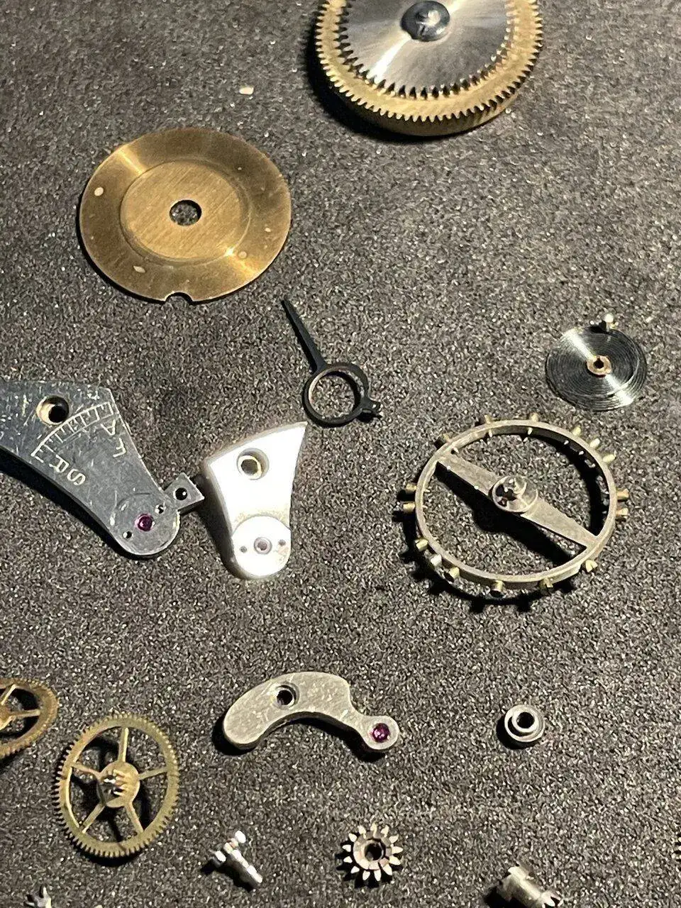

Vaya despiece! Sin piedad. Como has podido ver que estaba roto el eje del volante? Si es el de la foto parece estar bien...no es que entienda mucho ni tengo muy buena vista...

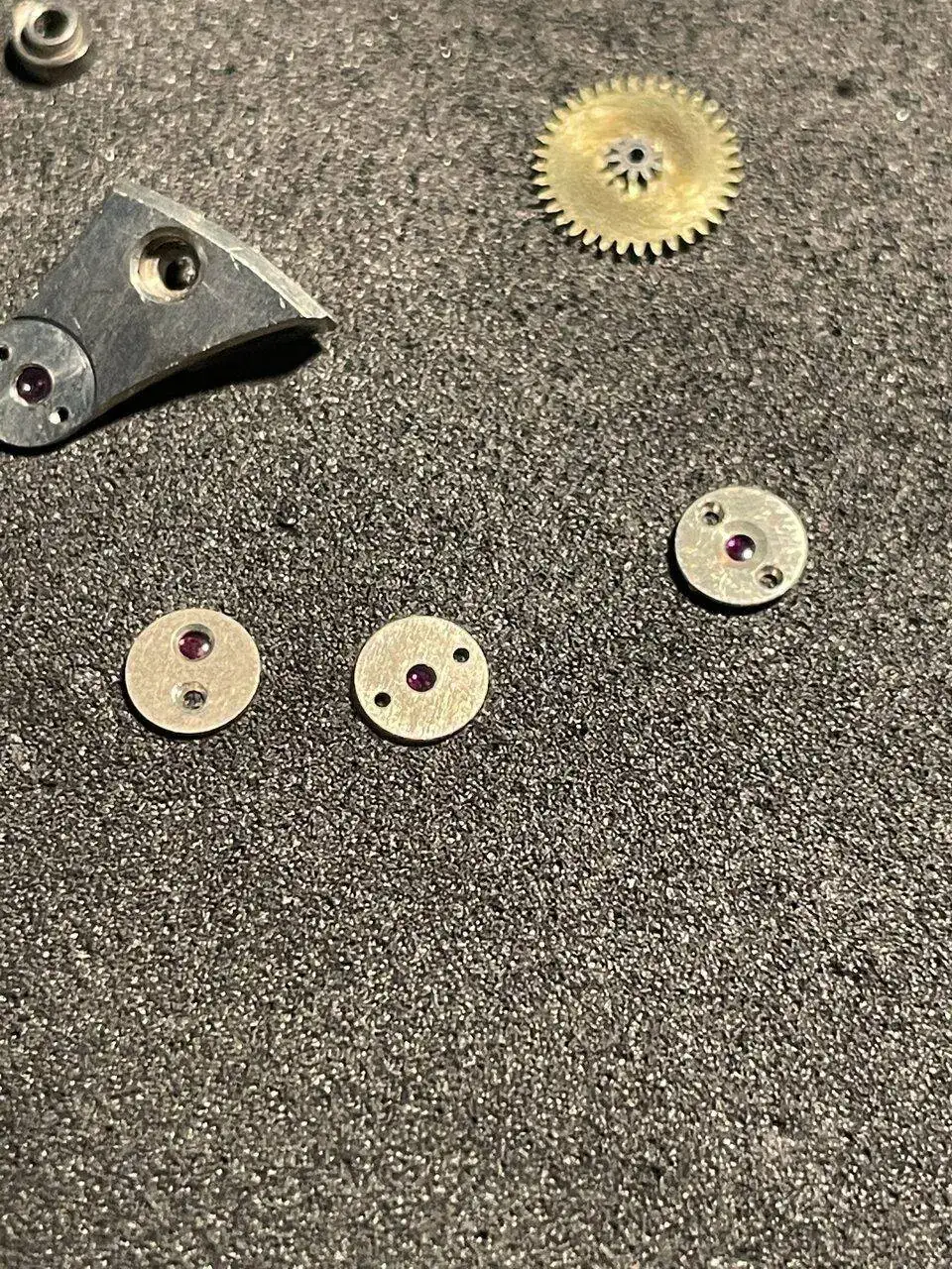

Hola.
El de la foto está bien que es de otro movimiento que tenía...
Puedes saber que el eje de volante está roto xq el volante tambalea y no oscila y si lo coges puesto con unas pinzas verás que tiene un movimiento lateral que con el eje bien no lo hace.
Este lip lo despiece completamente y este tiene tres contrarubies y rubie en la rueda centro.

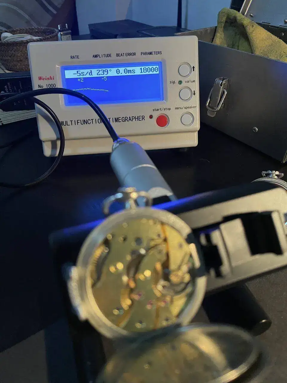

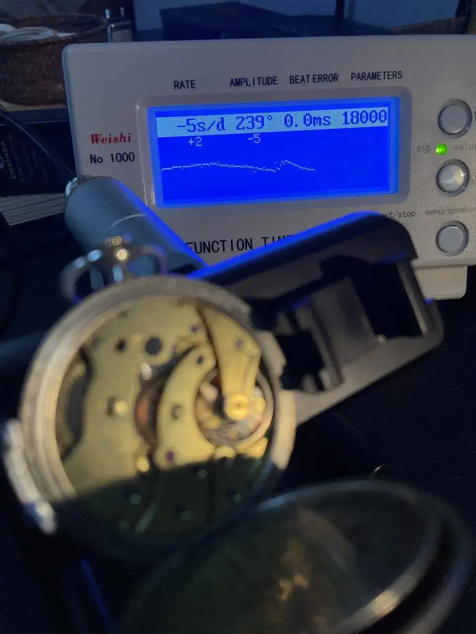

Bueno, al final no ha ido como yo esperaba, le puse un volante de otro movimiento lip y la espiral original, centrado, limpio y funcionando pero algo no ha ido bien, creo y pienso que ese volante no casó como debería y en un día 20 minutos se ha adelantado.
Pues nada, aunque este movimiento me gustaba por los tres contra rubies y su cromado lo he tenido que desechar..
El volante a su movimiento anterior, espiral original del anterior y le he quitado la rueda central que aún teniendo rubie es del mismo tamaño el eje que de los movimientos que no tienen...

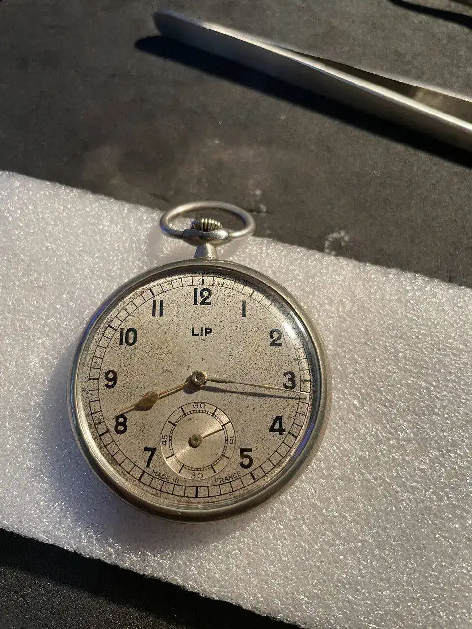

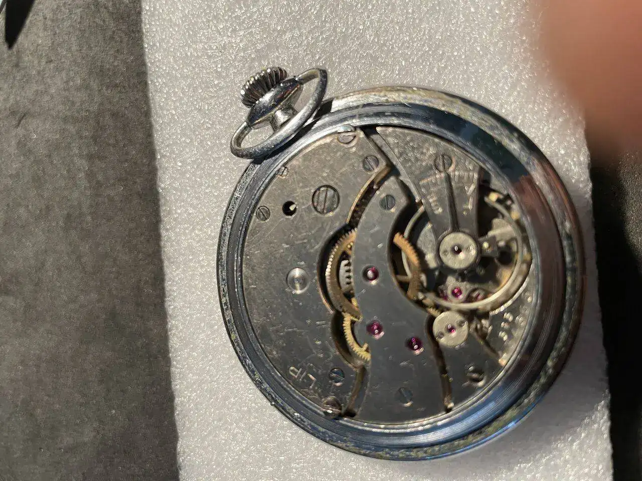

Dejo las fotos del lip en cuestión terminado y meto otro post con el otro movimiento y acabado del lip de despiece que al final ha tenido mejor suerte que este...
Reacciones: PabloXX, Julio Relojes y 5sports1963
Bueno pues mi gozo en un pozo con este lip pero he rescatado del pozo el gozo y con la rueda central que en este otro estaba roto su eje y un poco de cariño al poner su espiral más un lifting que se ha basado en unas nuevas agujas que creo quedan mejor y la esfera he aquí el resultado...
