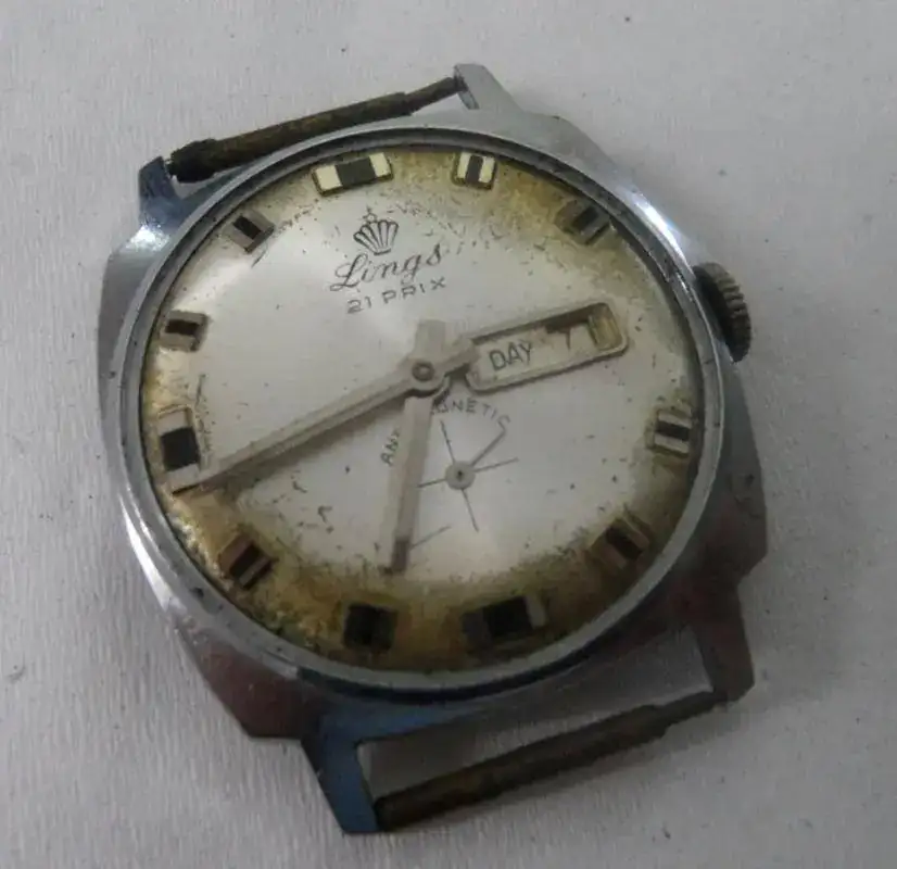

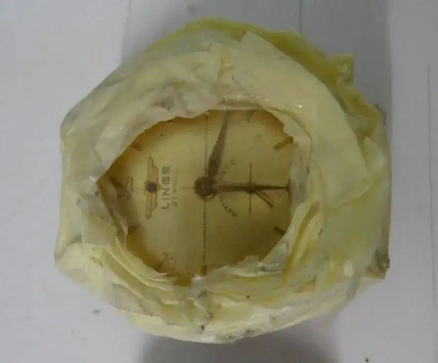

Hola. Os traigo otra recuperación de una caza dominguera que desde el principio fue un desastre.
No tengo fotos de como vino porque nada más llegar me lo cargué intentando abrir la tapa trasera que resultó no ir a rosca sino con cierre a presión.
Al intentar abrirlo, por aquel entonces... partí tija, corona y eje del volante... total un desastre...

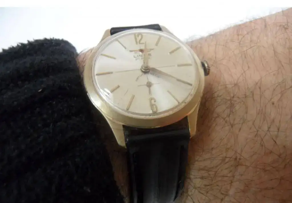

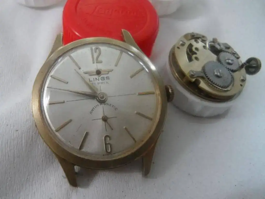

La esfera es super chula con el zafiro "falsete" alado...

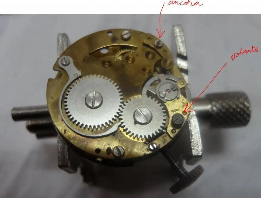

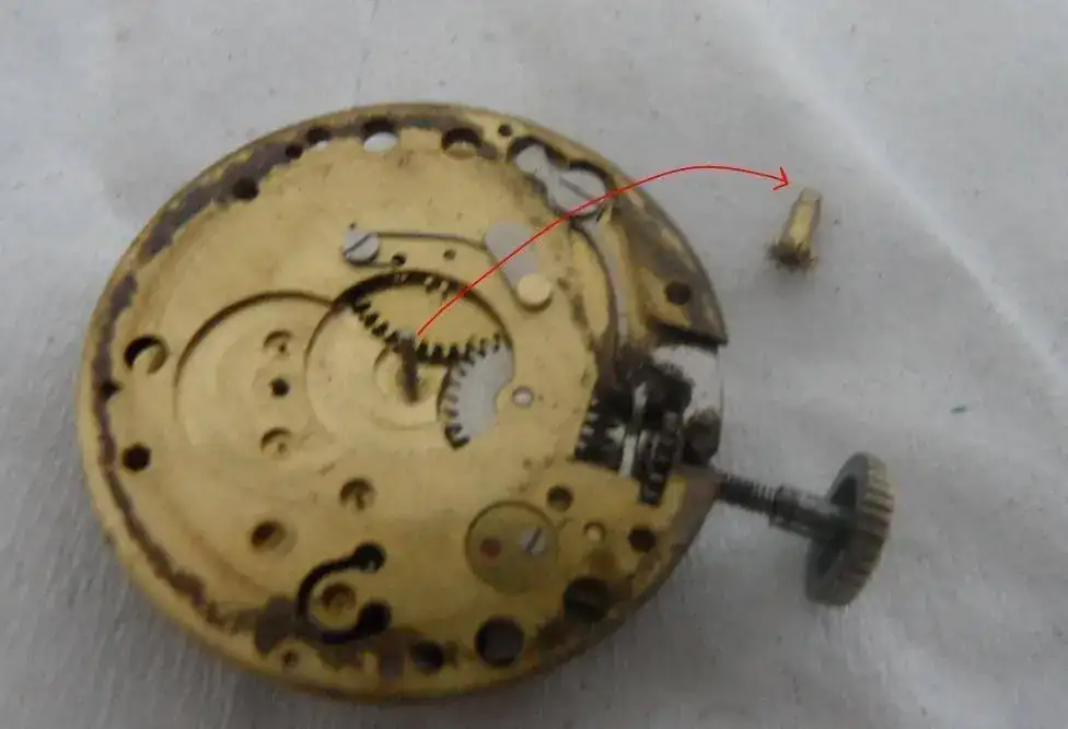

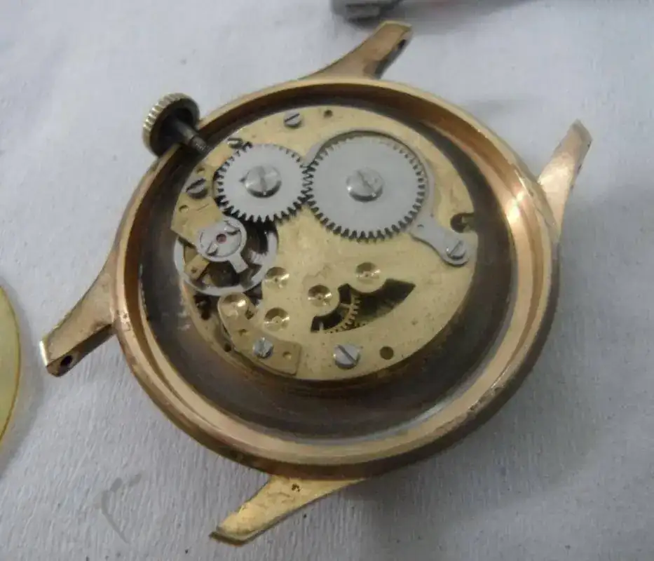

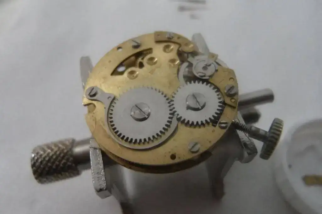

El Calibre Oc7 // Oc1 ?? Sin calendario... similar al Baumgartner 866, pero creo de menor tamaño... Ya hubo una disertación de este calibre por el Maestro Luis y el maestro Casiná..
Algunas características de Ranftt
escape de palanca
minuto indirecto,
embrague de fricción de la mano en el barril (tipo Roskopf)
probable variante del Calibre Rego

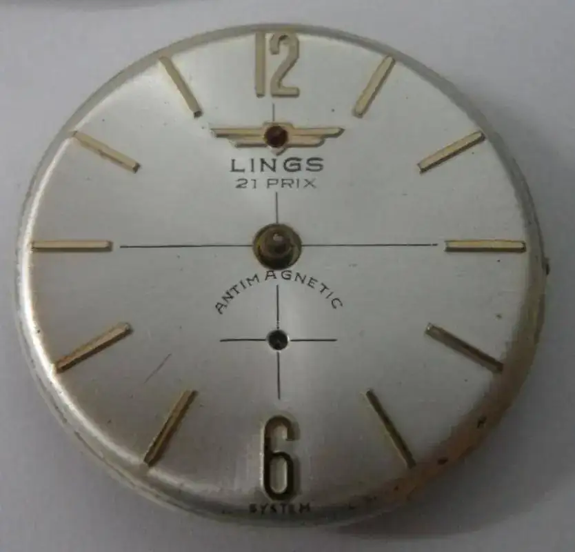

marcados como Ling en el dial

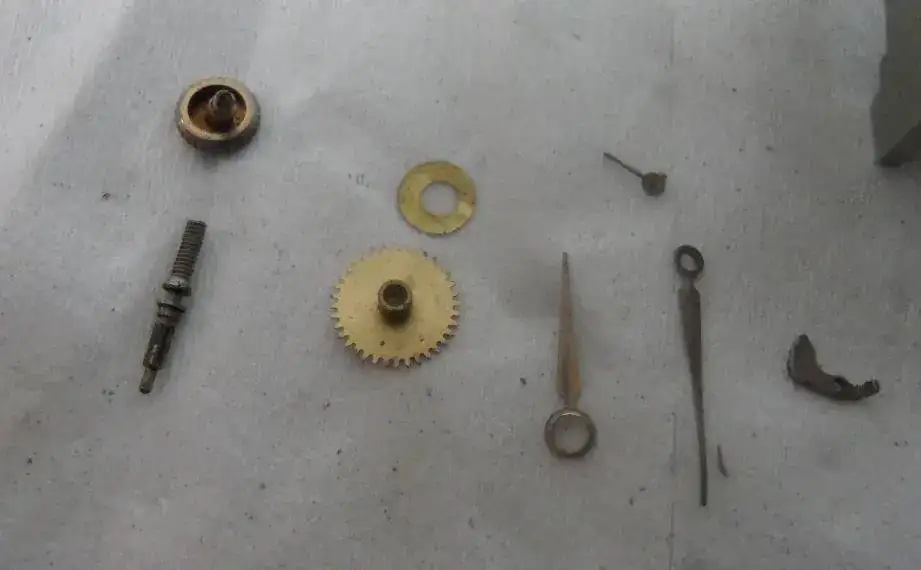

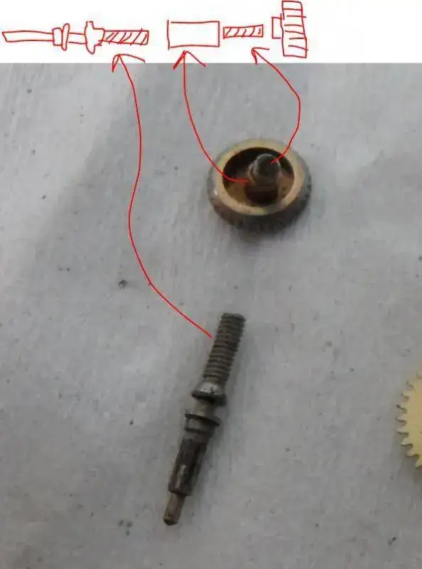

La tija partida por un hombre bruto...

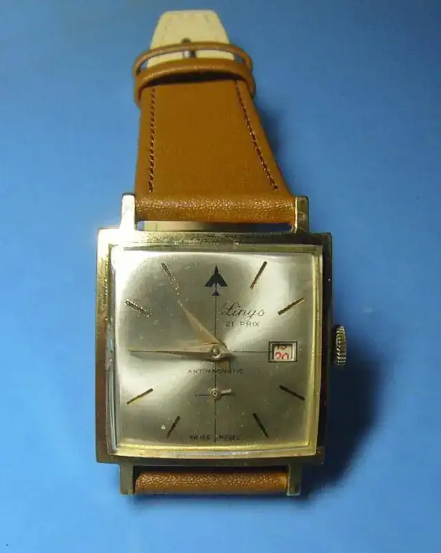

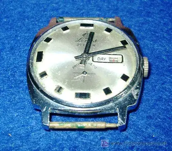

Este es el donante. Foto impecable del vendedor
Pero en realidad el reloj realmente es asín.... jjjj

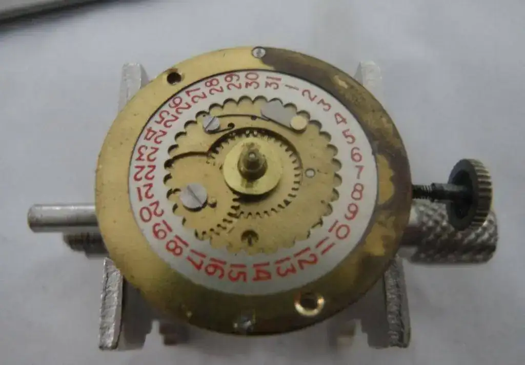

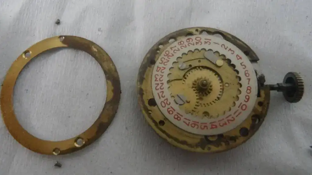

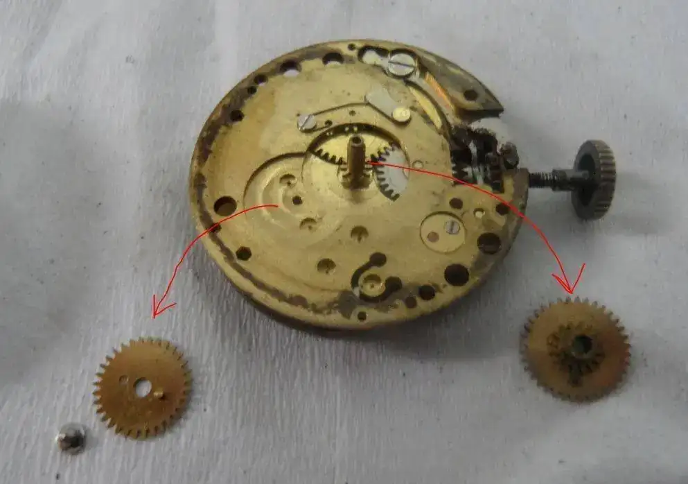

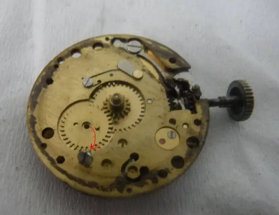

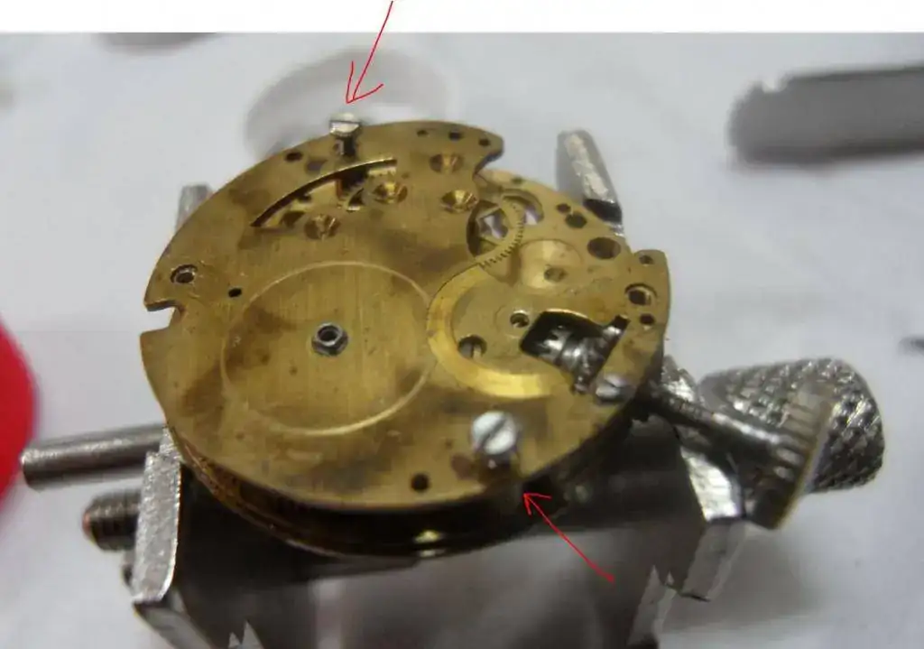

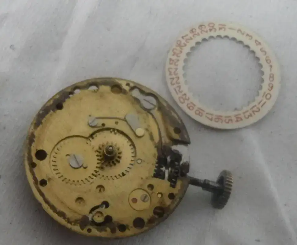

Este OC 7 con calendario lleva un sistema simple, sencillo y efectivo de cambio de fecha...
No se porqué se complican tanto la vida los fabricantes, como por ejemplo en los Eta 2789 con tantas ruedecitas, muelles desaparecedores y resortes imposibles...

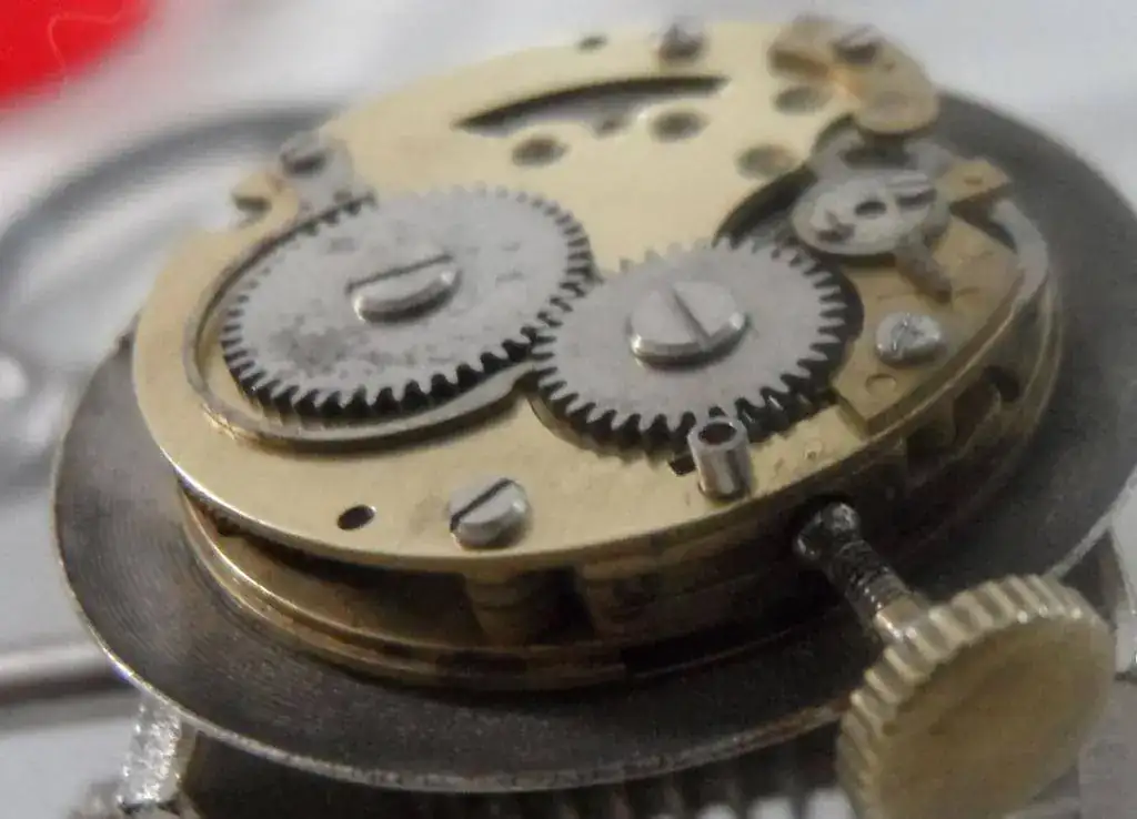

Dos tornillitos y alehop !!! calendario desmontado
Quitas el tornillito de la rueda empujadora y ya está...
La otra cara igual de sencilla

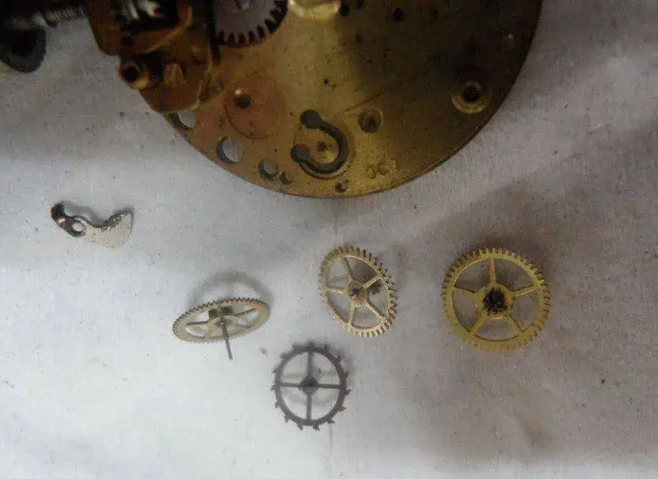

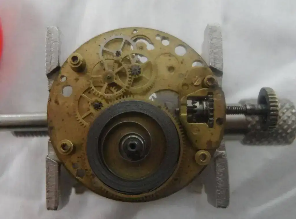

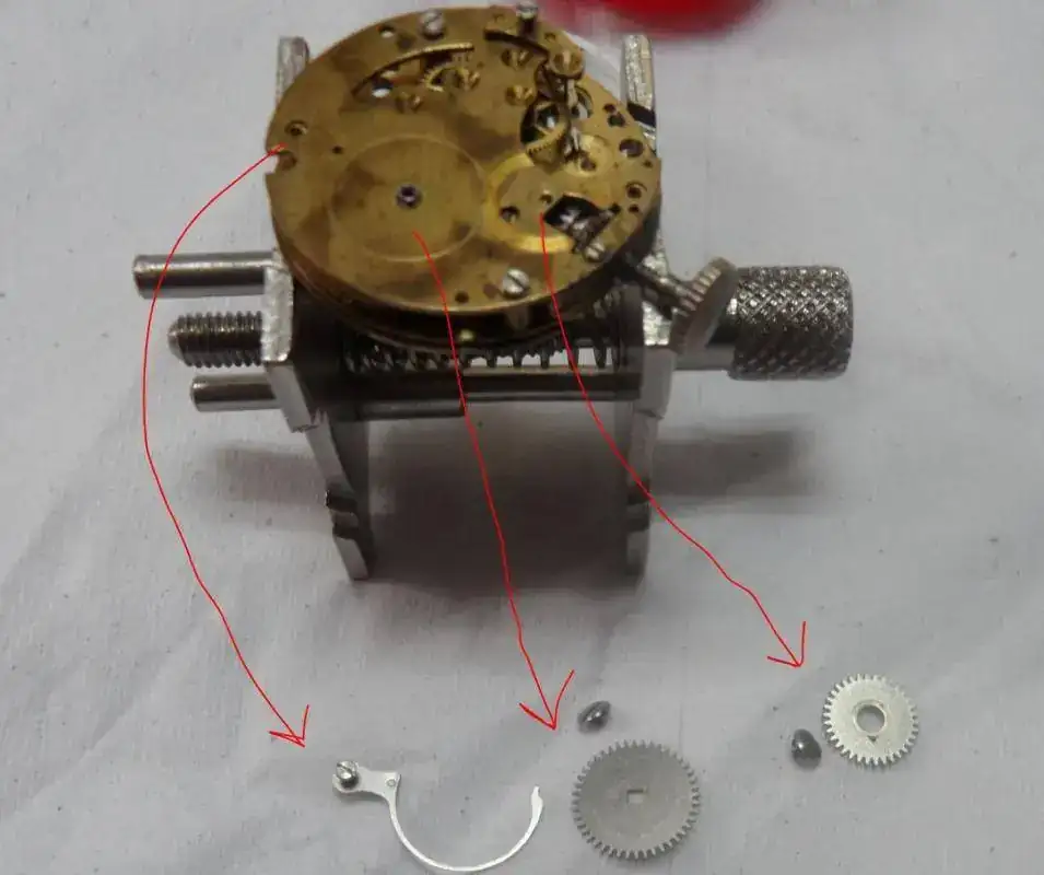

El escape de clavijas... que me gusta.... mas simple que una ameba...

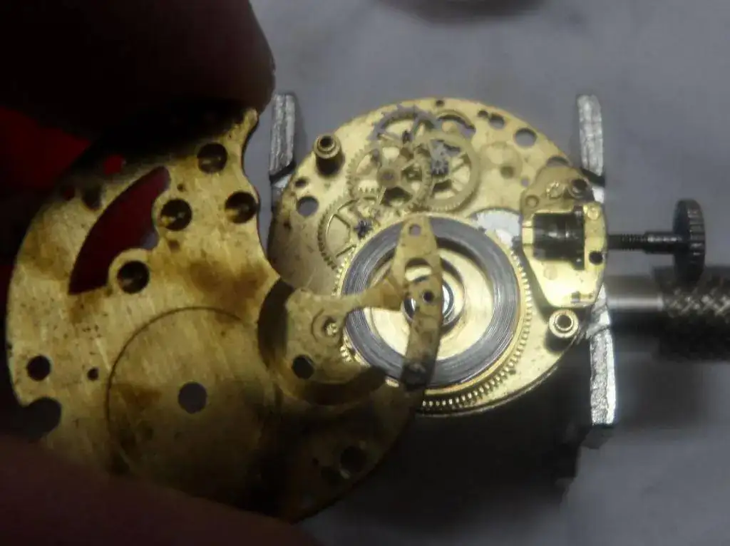

Puente fuera....
Marcaje del calibre...

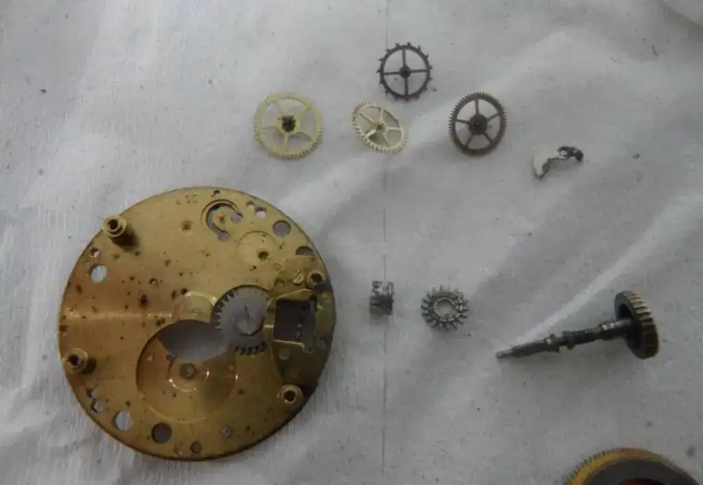

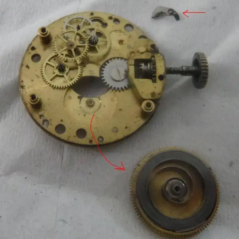

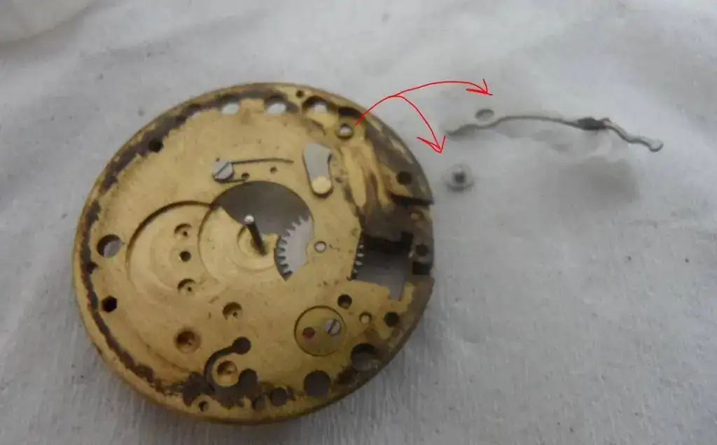

Ultimo en salir el resorte del piñón corredizo

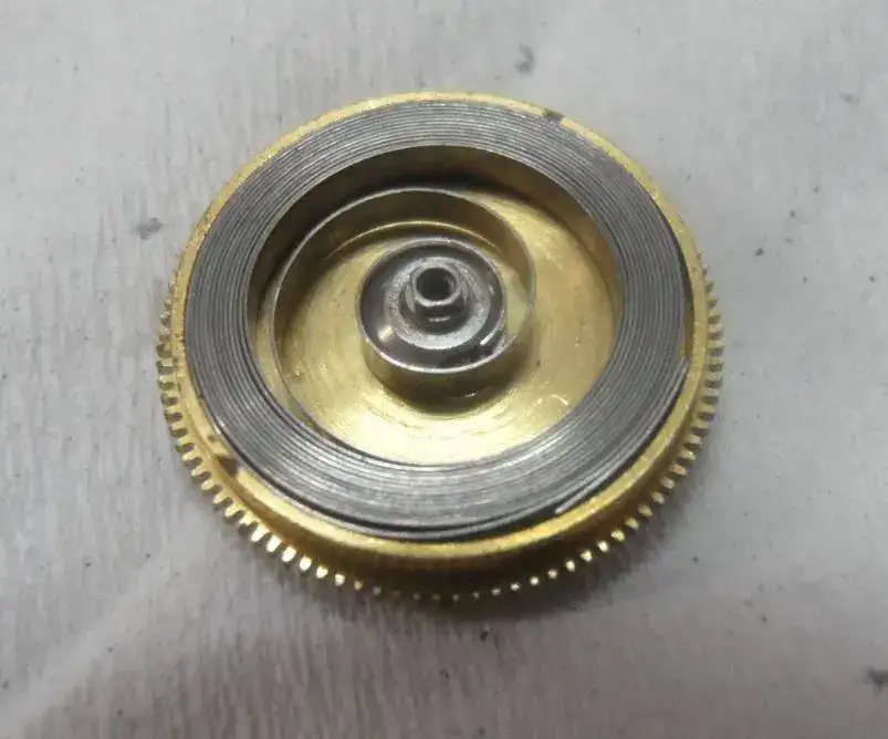

Detalle del barrilete finamente acabado
Todo limpio y listo para escoger lo mejor de cada calibre salvando la pletina que en el del calendario trae los huecos para el mecanismo del calendario, por lo demás todo igual

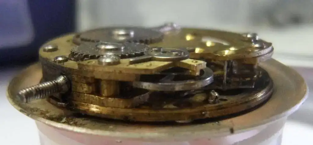

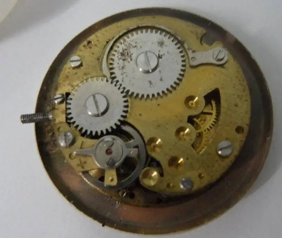

Montando siguiendo los pasos inversos al desmontaje...
La verdad es que no entraña ninguna complicación y los pivotes entran muy bien ...

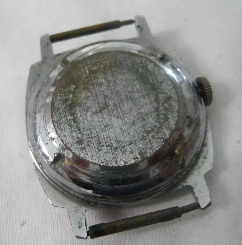

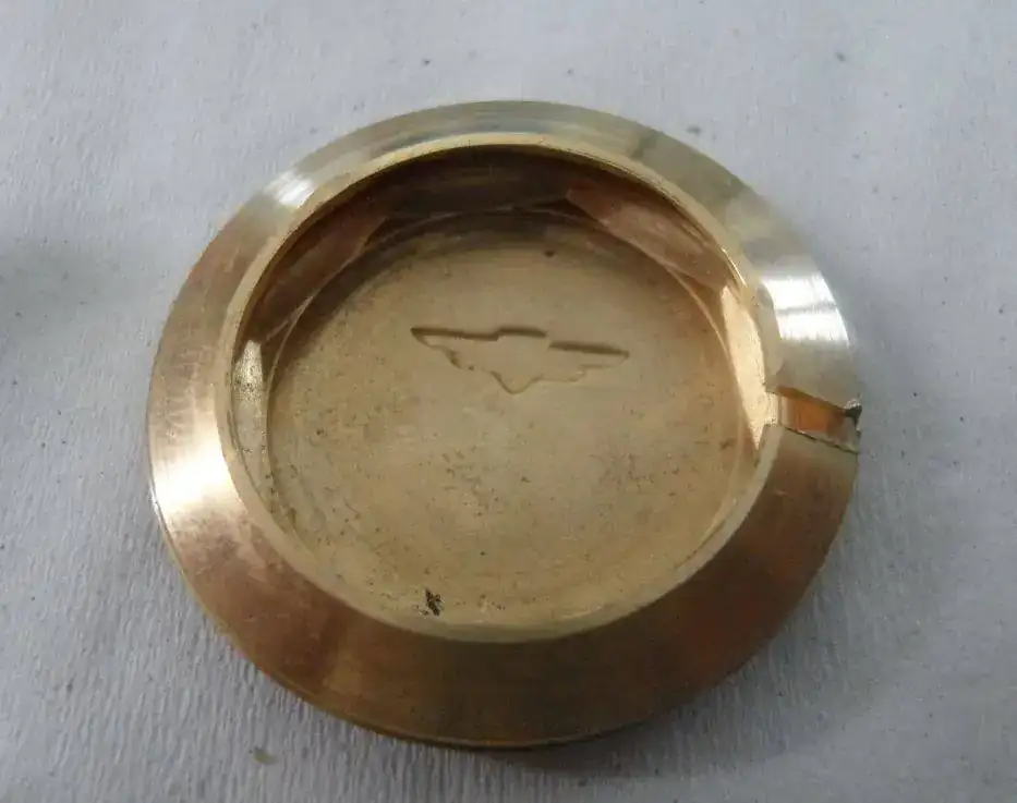

La tapa trasera es un tocho de latón ....

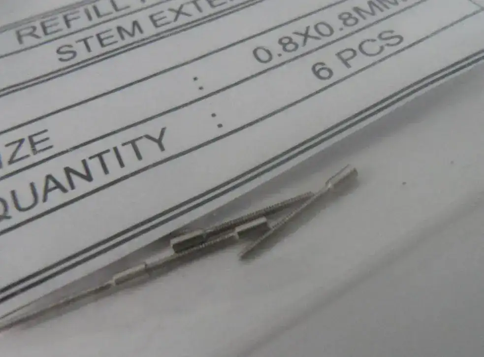

Reparé la tija utilizando el cañón de la corona rota para unir las dos mitades de la rosca y luego soldé con estaño todo con la única corona que tenía con paso rosca de 120, pero no tengo fotos de la proeza porque me lié y no saque fotos...

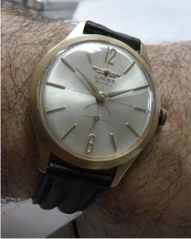

El muchacho terminado y funcionando con un ruido de tractor chico...

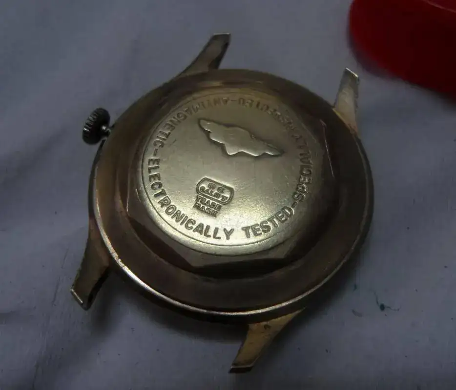

La trasera es muy curiosa con esas leyendas presuntuosas...
ANTIMAGNETIC - ELECTONICALLY TESTED - SPECIALLY INSPECTED...
Una correita negra de piel de 17 mm.
Como perdí uno de los tornillos del tirete, para el calibre donante me inventé un tornillo con un alargador de tija de 80
Este tornillo de tirete entra por la parte trasera libre y coge el tirete así que rebajando y cortandolo a medida funciona perfecto, en el hueco le metes un destornillador que entre justo y aprieta perfectamente...
escape de palanca
minuto indirecto,
