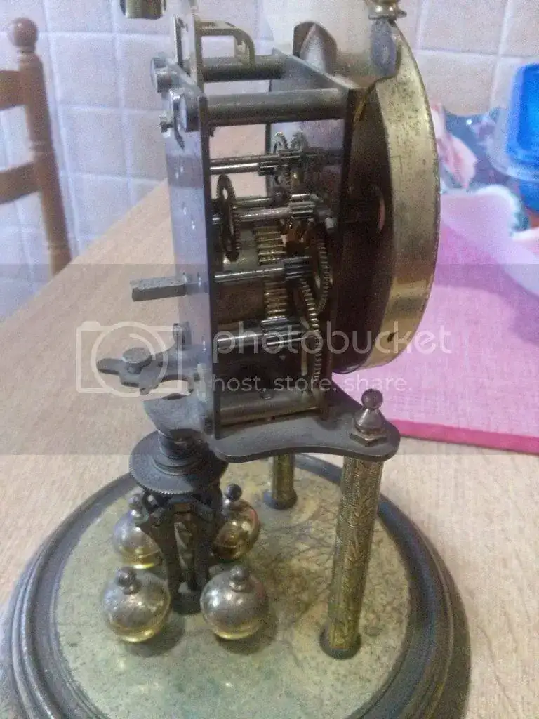

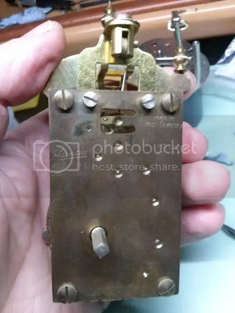

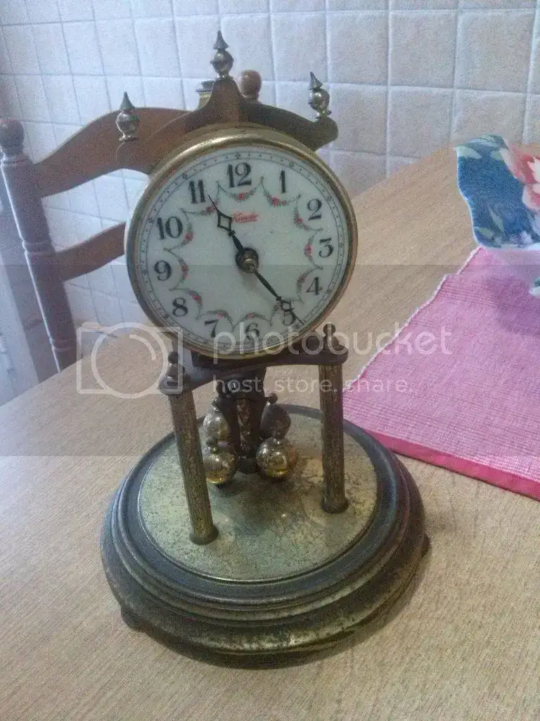

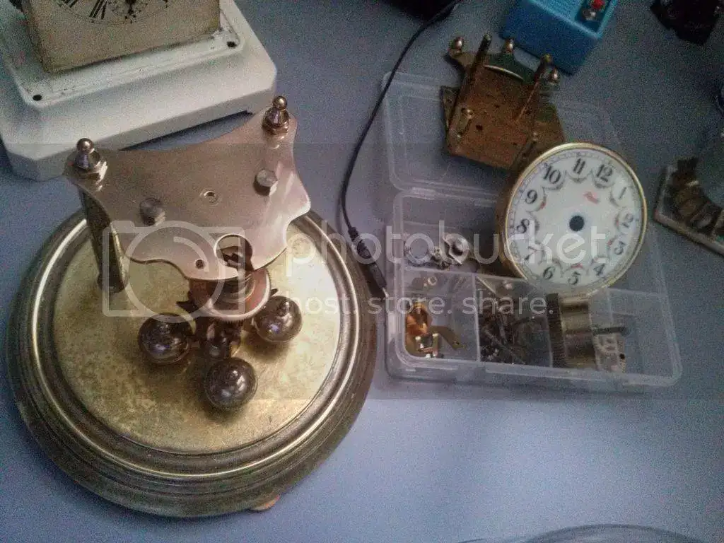

Hace algo más de un mes conseguí en uno de los mercadillos de Sevilla este Kundo por solo tres euretes. El estado: falta la cúpula de cristal, faltan casi todas las piezas de la suspensión, las agujas algo dobladas y estaba sucio, muy sucio. Pero por tres euros, ¿qué más quieres? No había tocado nunca uno de estos y me llamaba mucho la atención.
Así estaba cuando vino a casa.

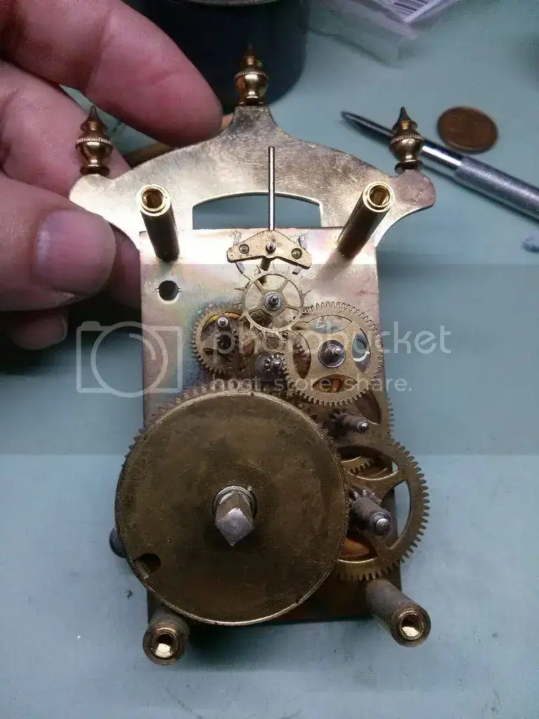

Empiezo a desmontar.

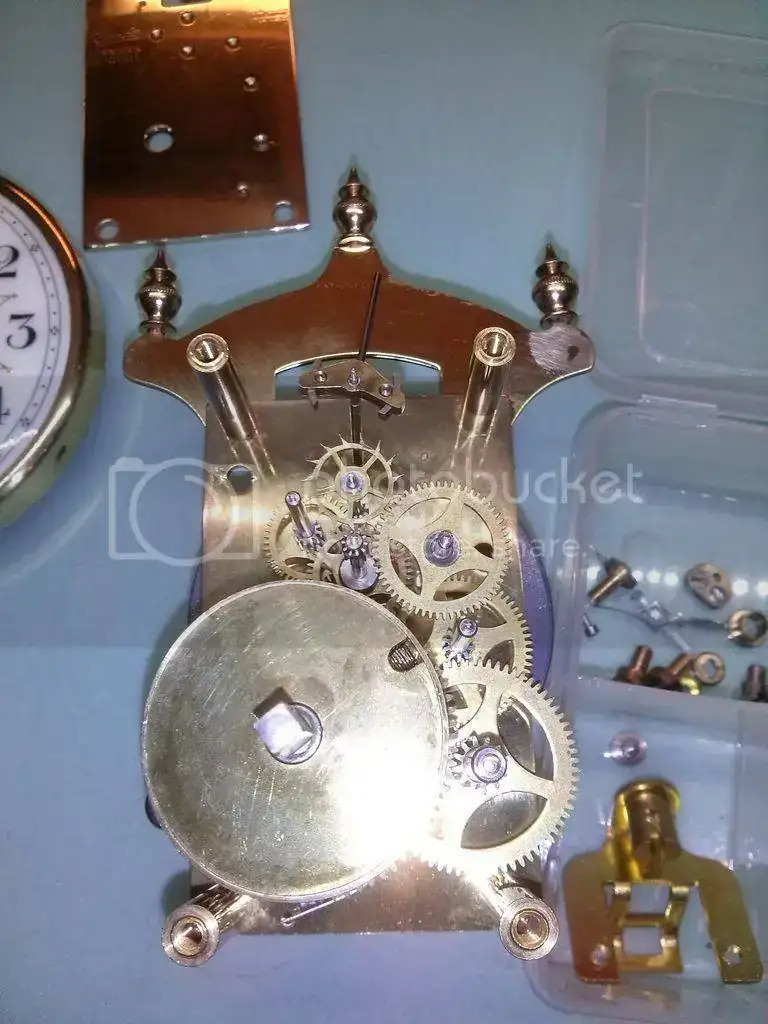

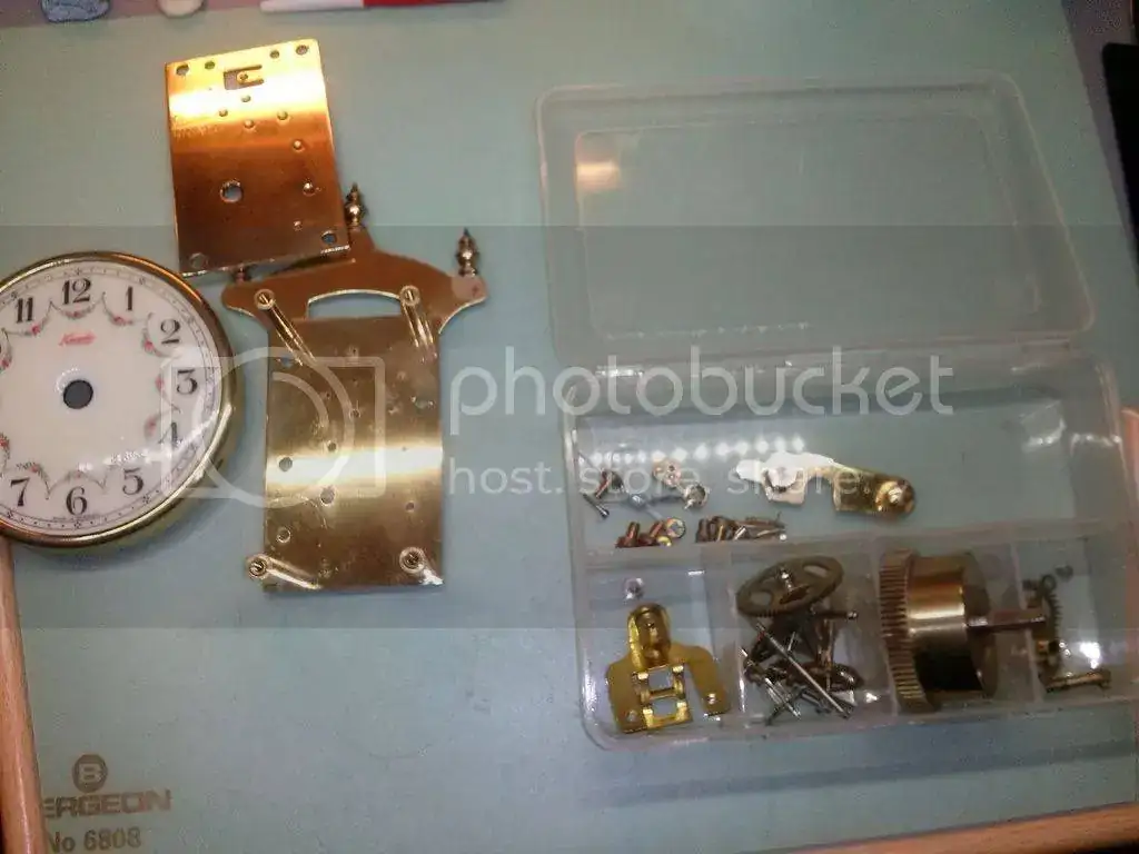

Maquina desmontada y lista para limpieza. La peana, el pedestal y el pendulo ya están limpios.

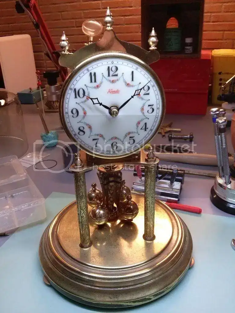

Y limpia lista para montar. Todas las piezas que eran únicamente de latón. Las he limpiado bañándolas en soluciones de ácido clorhídico(salfumán) rebajado con agua por un lado y peróxido de hidrógeno (agua oxigenada) tambien rebajado por otro, el resto de piezas en la lavadora ultrasonidos.

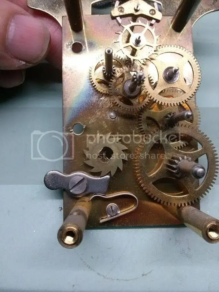

Comienzo a montar. Es un mecanismo simple pero precioso.

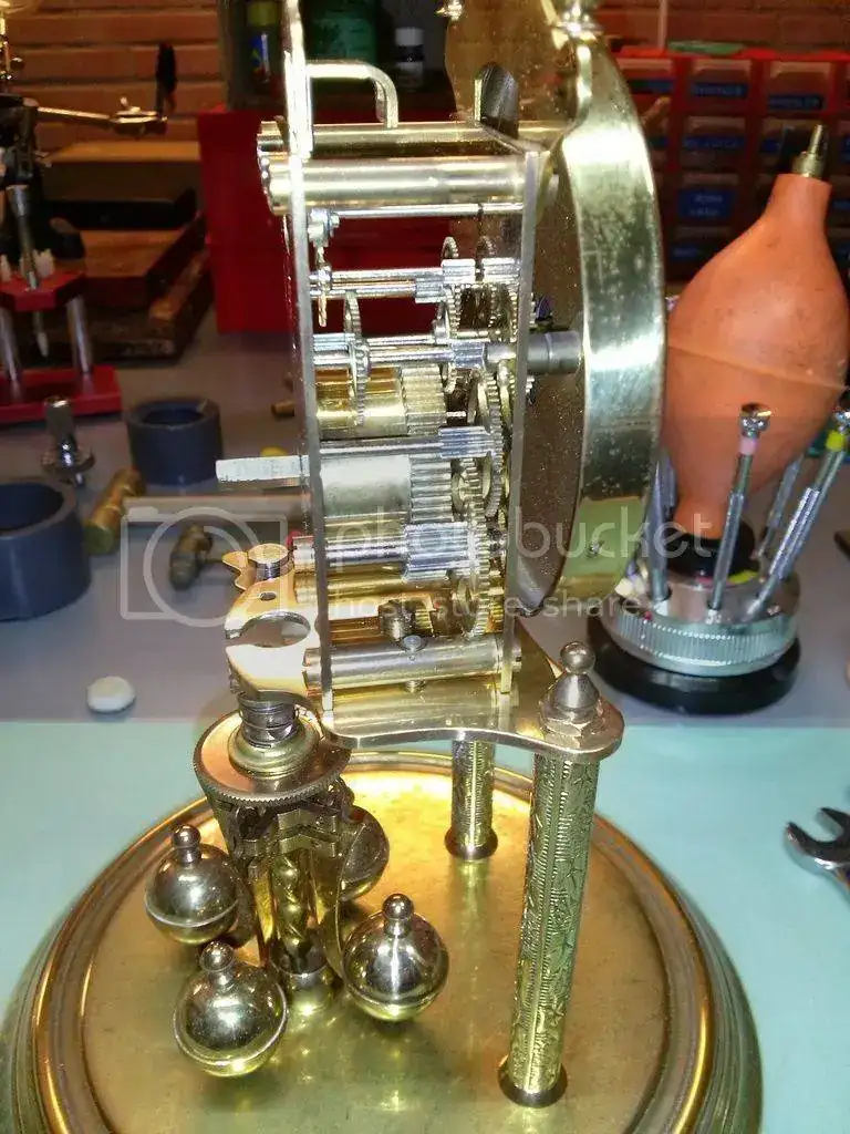

Ya montado a falta de montarle la suspensión.

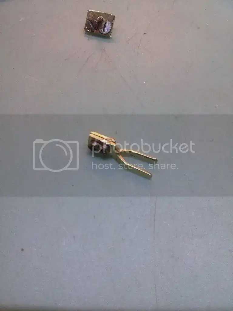

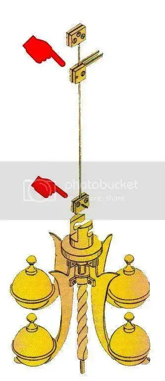

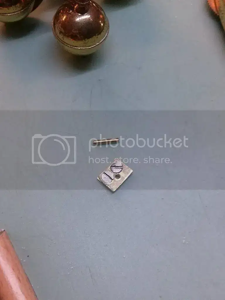

Esta es la suspensión de un 400 dias. Consta de 5 piezas. La única que tenía era la de arriba. De donde cuelga el resto del sistema. El pelo, una tirilla de acero de 0,024 mm de espesor, lo compré nuevo y las piezas que os indico, la horquilla y de donde cuelga el péndulo con su pasador, las he hecho partiendo de una lámina de latón y una varilla.
Aquí teneis las piezas caseras. He tenido que hacer sus roscas y todo. La horquilla la hice muy abierta y he tenido que ir cerrandola conforme iba ajustando la marcha.
Y aquí esta funcionando.
El recorrido del áncora me parece incompleto porque creo que la pala de entrada debería bajar más. El caso es que ni atrasa ni adelanta.

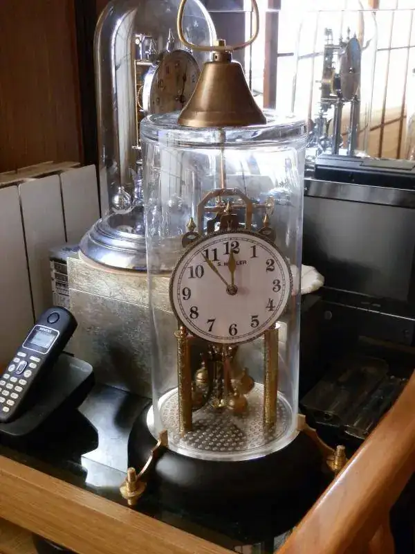

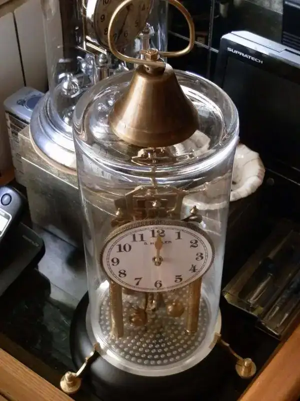

Hola Fildi, bueno aqui te pongo unas fotos de lo que se puede hacer,reciclando y aunque aun no esta terminado, faltan algunos detalles, pues ya se ve la intencion, ya ves que no hace falta poner "in extremis" un fanal de cupula,la originalidad tambien se puede mostrar en estos relojes, que ademas admiten muchisimas alternativas; yo solo he comprado la maquina que me ha salido un poco mas cara 5€. el resto lo he hecho yo (esfera, tenedor, base, niveladores, pelo torsion y demas adornos)
