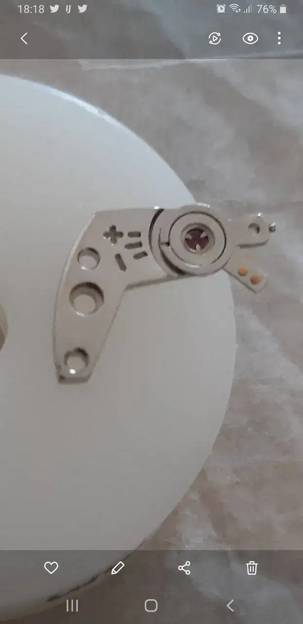

Hola a todos:
Queria recuperar un rubí de este sistema antichoc de un Superwatch FE 233-69B, pero tiene un resorte de 3 puntas que solo da vueltas para sacarlo y no tiene ningún espacio para poder desencajarse y salir del casquillo.
Sabéis si es así o tiene otro método?
Os pongo foto.
Muchas gracias y un saludo.

No se me ocurre otro método que no sea darle vueltas. Ponte una lupa de aumento máximo, para ver si hay algún rebaje. Tienen que haberlo
Gracias, lo intentaré de nuevo.
Hola Galy:
Muchas gracias, duda resuelta. Tienes toda la razón.
Saludos !

Entonces a este tipo de movimientos no se les puede hacer mantenimiento??
Sí que se le puede hacer mantenimiento, lo que no es posible desmontar el antichoque, el cual dejaremos toda una noche en remojo, para ablandar la posible grasa seca, en el primer baño, y al día siguiente lavaremos montado o bien en lavadora rotativa o ultrasonidos, y engrasaremos con aceitado automático a ser posible.
