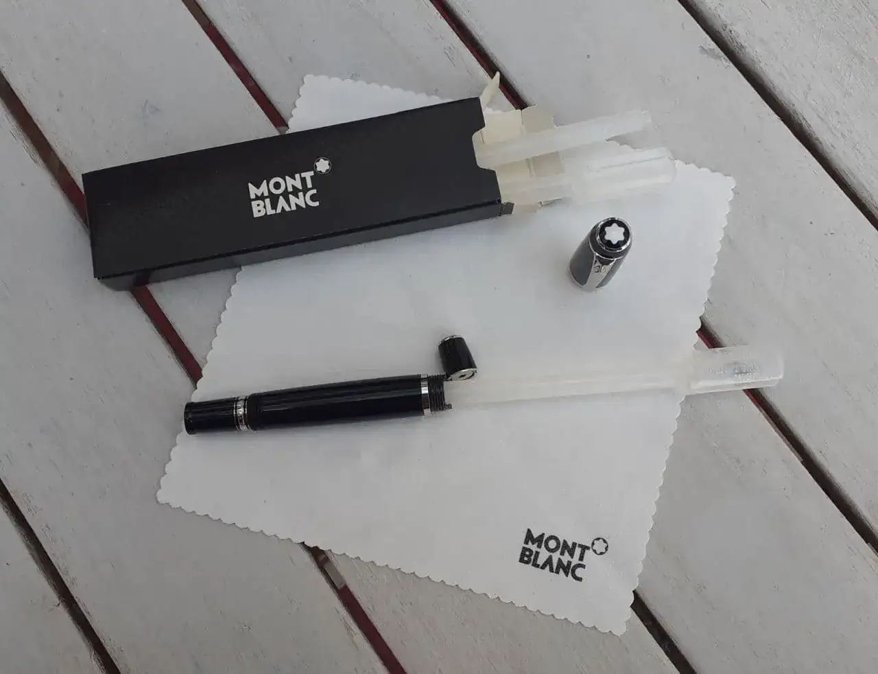

Hola! Compré hace años las pipetas para limpiar las Bohème.
Me advirtieron que nunca pusiera la pluma bajo el grifo, el mecanismo que la hace retrácil se estropearía.
Utilizo la misma pipeta desde hace años y la recargo con agua destilada.
Sé que hay compañeros que han ideado chismes para hacer la misma función que la pipeta.
La cuestión es que no entre agua en el mecanismo.
Os pongo una foto que acabo de hacer. Un saludo!

Reacciones: hachikomustang, Papish, mrubio y 1 persona más

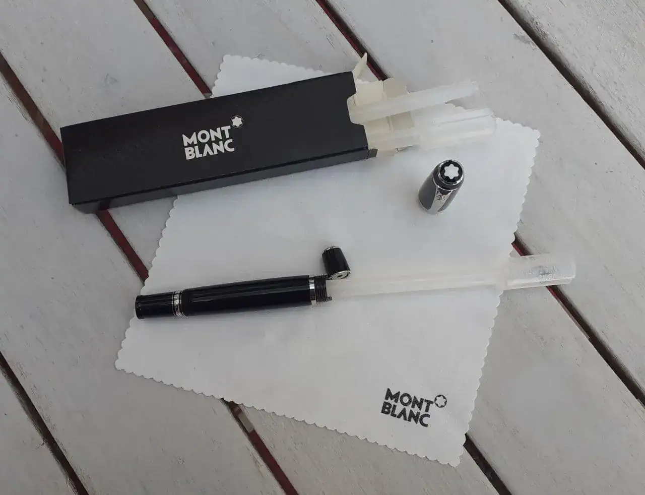

También me gustaría conseguir está herramienta.
Interesante lo de utilizar el agua destilada en vez de agua para evitar deterioro de el mecanismo.
Hola! Te mando un privado y te cuento lo de la "herramienta"😄. Es una pipeta y aconsejan recargarla con agua destilada. Un abrazo, compañera😀

Hola! Como ya he explicado otras veces, hace años compré unas cajitas de pipetas por encargo y me quedé con algunas por si acaso salía alguien que las necesitase. La última cajita se fue a casa de la compañera Luca2018. Si todo va bien, en agosto podré ir a por más cajitas. Un saludo.
