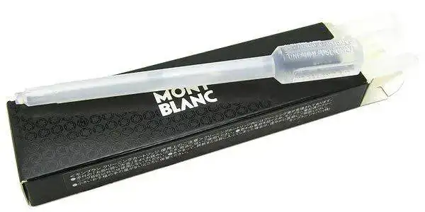

En las tiendas Montblanc o bien online puedes comprar un CLEANING CARTRIDGE que hace su papel tanto para las Bohème, como para las Traveller.
Un saludo.-
Ver el archivos adjunto 284838
Un saludo.-
Efectivamente tiene usted toda la razon,pero me gusta mas la inventiva foril ,sin menospreciar claro esta este apunte,que segun lei ya traen un liquido interno
vamos que son rellenables ¿es asi o me equivoco?

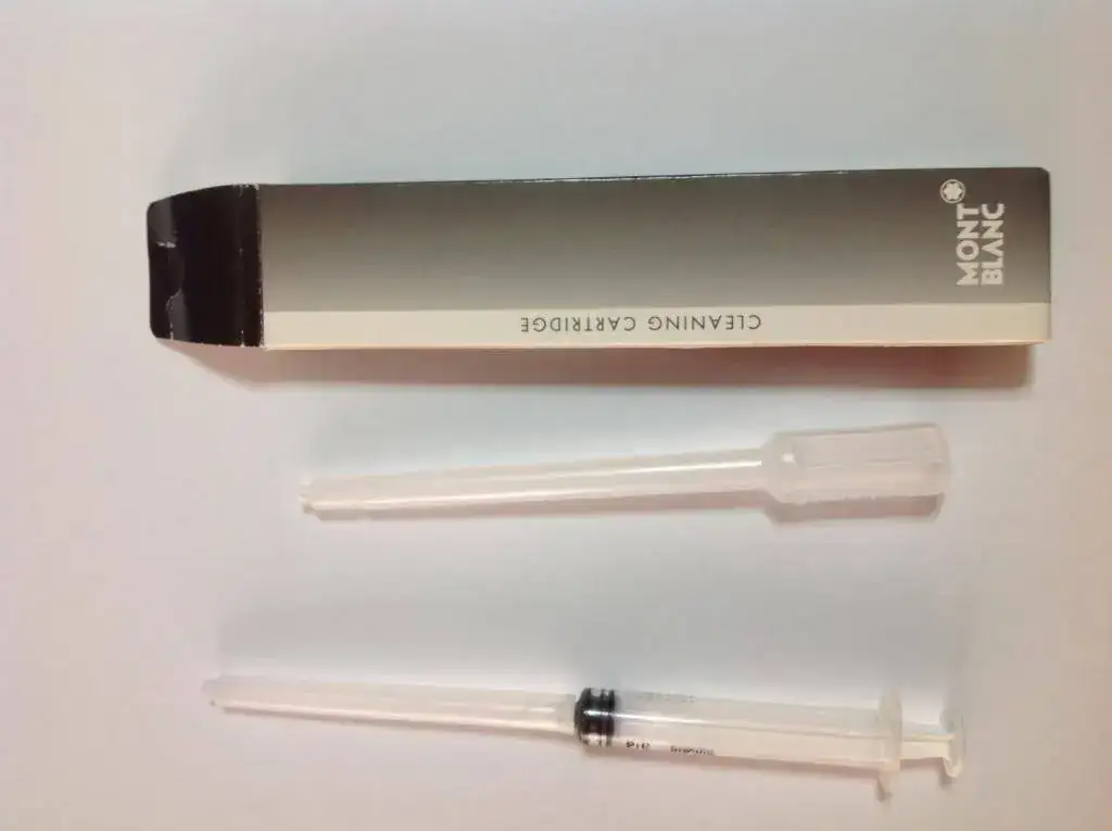

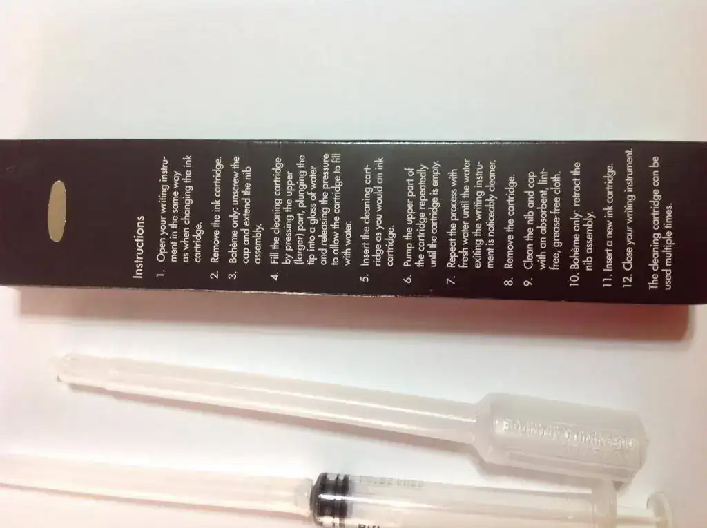

Hola, esos cartuchos limpiadores (venian normalmente en varias unidades y rellenos de liquido, como si fuesen desechables) hace años que los retiraron del catálogo según me comentaron hace algo más de un año en la tiendas MB que pregunté en Valencia. Ante mi insistencia me regalaron uno de los que tenían para uso propio en la recién cerrada Boutique MB, que curiosamente viene sin liquido y en las instrucciones podéis ver que...con agua ...
de todas formas, yo empleo para limpiar las Boheme y 147 un bricoengendro de cartucho largo internacional acoplado en jeringuilla. Es más largo, cabe más agua y consigues mucha más presión para la limpieza.
Ver el archivos adjunto 285083Ver el archivos adjunto 285084

muy curioso el bricoengendro,el mio entre el cartucho y la jeringa tiene lo que es una cañita (sorbete) de esas tipo fuelle.

Lo que parece mentira es que MB venda una serie de modelos que requieren de un artilugio especial para su limpieza y .... no exista a la venta dicho artilugio....
Gracias a todos por las fotos de los artilugios, creo que a pesar de que buscaré alguno de la marca, emplearé la pipeta y el cartucho largo universal con jeringa, probaré primero a ver si encaja bien y sin fugas, esto es lo que me preocupa, no debe haber fugas en el habitáculo donde entra el cartucho, si no te importa me puedes decir si ese cartucho universal largo encaja sin pérdidas?, es Waterman, Parker u otra marca?, a veces no todos son exactamente iguales.

Era sin marca, no pierde nada.Todo es ir probando...
De todas formas yo gasto cartuchos Kaweco y Diamine con las MB y nunca he tenido problemas....
