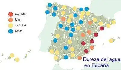

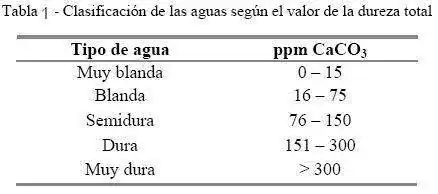

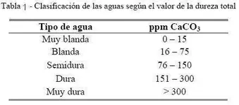

Buenos días Rafafa.
El agua desmineralizada o el agua demi es el agua a la cual se le quitan los minerales y las sales, mediante un proceso de intercambio ionico. Se utiliza cuando se requiere agua con bajo contenido en sales o baja conductividad. En principio desmineralizada y desionizada es lo mismo, sin entrar a considerar el agua ultra pura, el problema existe al identificar en productos de bajo coste a desionizada y destilada como el mismo producto, por eso para evitar sorpresas os aconsejo siempre que busquéis el indicativo de agua desmineralizada, con esto no hay dudas.
Según qué zonas geográficas, la dureza del agua varia considerablemente desde muy dura con >300 ppm de carbonato cálcico, hasta aguas blandas con 16 ppm de carbonato cálcico.
Claro está que si vives en zonas con agua blanda o muy blanda, no es necesario el uso de agua desmineralizada, pero en caso contrario y por el correcto desarrollo y mantenimiento de tus plumas a largo plazo, te aconsejo el uso de agua desmineralizada pura o mezclada.
