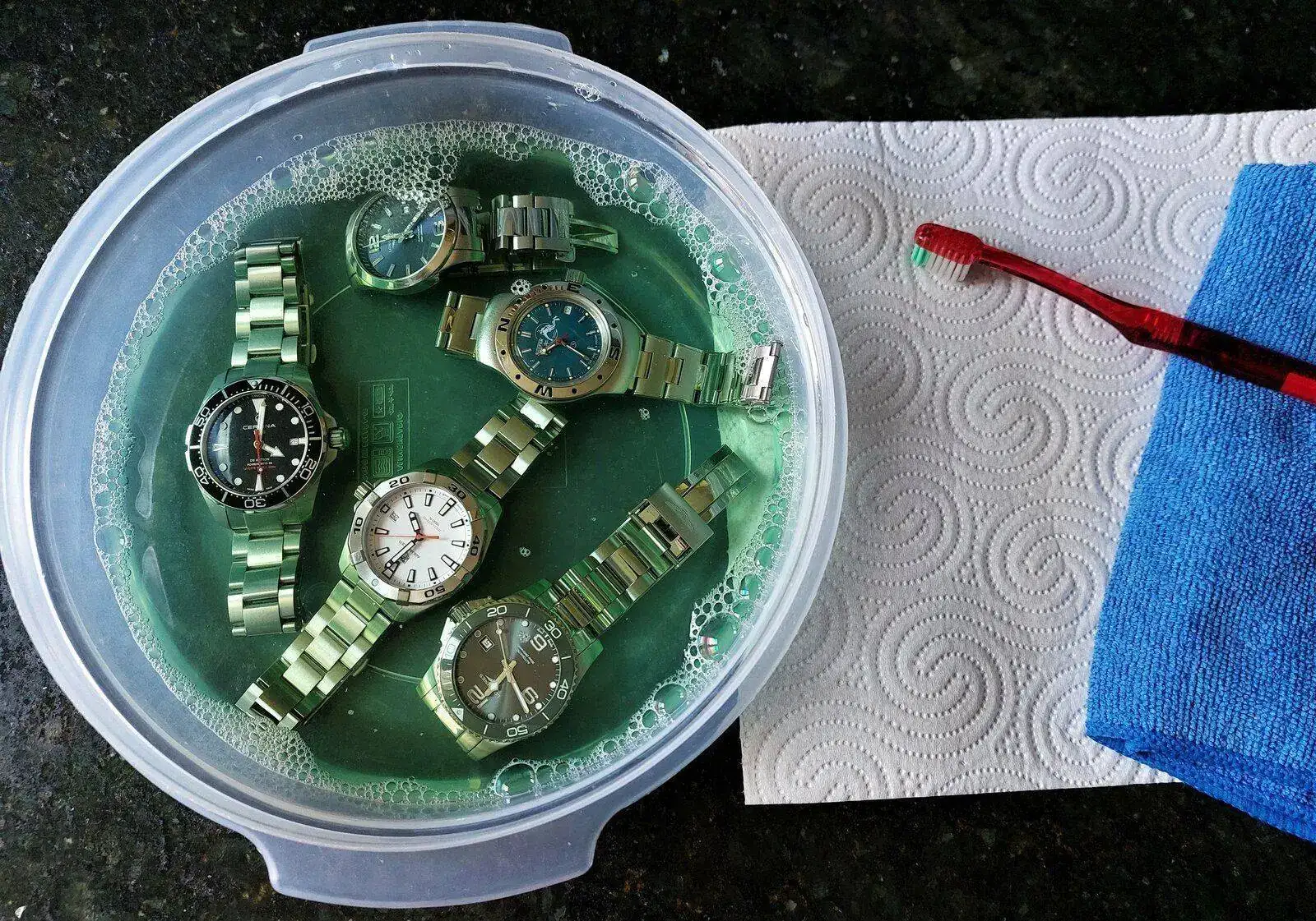

O buzos, a mi me gusta mas llamarles de esta manera.
Esta tarde a tocado limpiarlos un poco, lo hago mas o menos cada año, a este tipo de relojes les doy mucha tralla, no los trato bien, los llevo al monte, los intento ahogar, etc :D y les queda siempre algún resto de la batalla.
Ya se que en otras ocasiones, se ha hablado de este mismo tema en el foro pero lo mismo sería bueno de vez en cuando recordarlo, a ver si esto ha evolucionado algo.
Mi sistema, es el arcaico de la imagen, los sumerjo durante media hora aprox. en agua templadita con un poco de fairy o similar, luego los repaso bien con un cepillo de dientes suave, los aclaro al chorro de agua, los seco bien con papel de cocina y les doy un poco de brillito con una bayeta suave. No se si es el mejor método pero es el mío, de ahí pedir otras opiniones.

Yo los lavo al chorro y con un poco de fairy también y quedan de lujo.

Sistema perfecto.
Yo hago algo similar.
Ojo: Asegúrate de haber cerrado bien las coronas antes de meterlos ahí.😉

No. Yo un poco de Fairy en agua tibia, y después lo aclaro, bien, con agua y lo seco, con papel de las gafas.
Y quedan genial.
Ojo!!!. Reloj, tiene que estar, HERMETICO

Yo hago algo similar con los míos, asegurándome de que la corona está bien cerrada. utilizo un jabón neutro para que el ph no afecte a las juntas. En lo del KH7 estoy de acuerdo con lookjapan, yo no lo usaría con los relojes por el motivo que acabo de comentar.

Yo me ducho con ellos y siempre están perfectos.

Yo suelo usar el gel de ducha con agua tibia, y los seco con papel de cocina. Por cierto, a mi también me gusta llamarlos buzos :)
