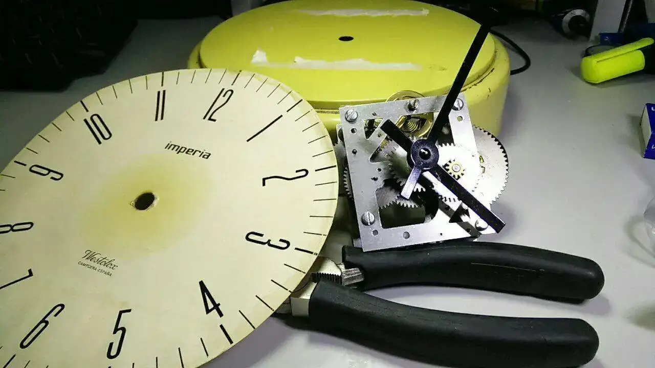

Problema estético: la esfera, de cartón impreso, se ha abombado por la parte no pegada y ha terminado obstruyendo el paso de las agujas. La solución es pegarla entera de nuevo. Los desconches de la pintura se quedan así.

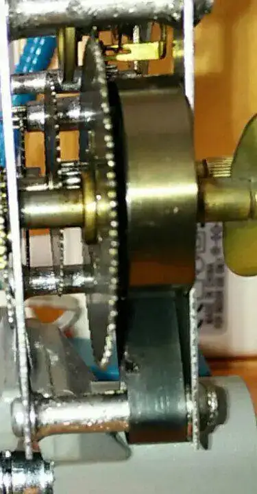

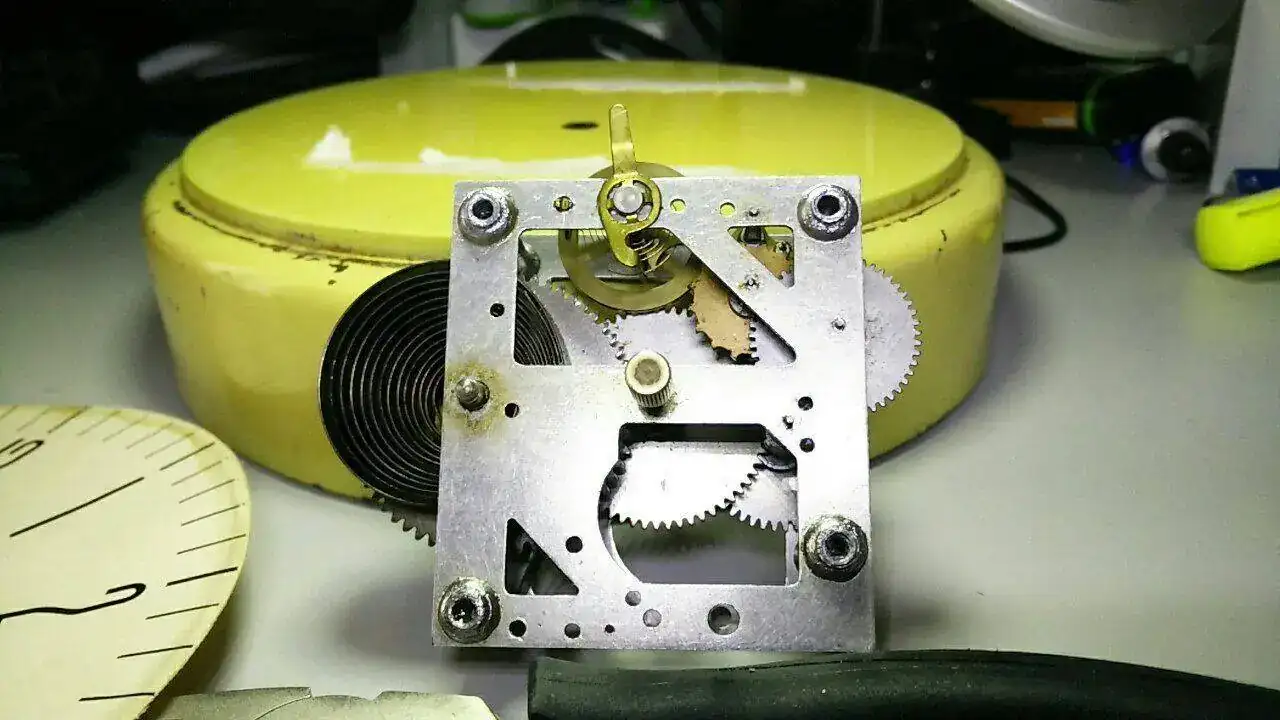

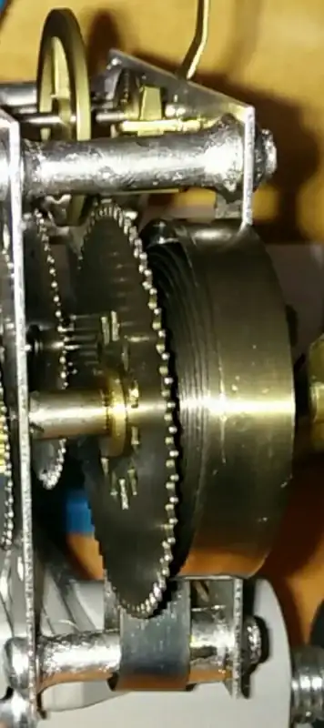

Problema mecánico: se para a las 17 horas. Si le muevo las agujas vuelve a funcionar otras 6 o 7 horas. Se vuelve a parar, pero continúa unas pocas horas si le muevo la cuerda hacía delante (no dándole cuerda). Y así hasta que se acaba la cuerda.
Que es lo que quiero hacer: limpiarlo, tiene mucha grasa y suciedad. La mancha de la esfera es aceite que ha pasado desde la maquinaria y, al ser papel, lo ha absorbido. También vería, una vez limpiado, si se solucionaría el problema de la cuerda y dura los, más o menos, 2 días que creo que dura.
Pregunta al foro: ¿Cómo lo limpio? No tengo ultrasonidos, pero me planteo comprarlo porque creo que le voy a dar uso. Tampoco sé qué líquido usar para el ultrasonidos. ¿Me recomendáis algún aparato y alguna fórmula para limpiar este y otros relojes, brazaletes, cajas, etc. que tenga tanto ahora como en un futuro?
