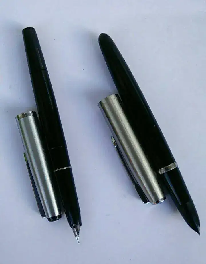

Buenas a todos. Es la primera vez que publico en este subforo. Tengo estas dos plumas que me gustaría poner a funcionar.
Son dos plumas antiguas que llevan, probablemente, toda su vida sin haber sido usadas. Calculo que son de los años 60 o 70. Ambas son de depósito de tinta.
¿Cómo las limpio por dentro y por fuera? ¿Alcohol, ultrasonidos,...? ¿Qué tinta me recomendáis para uso normal?
Hola.
Con agua y una gotita de fairy. Deja en remojo unas horas. Limpia el plumín con cepillo de dientes gastado. Y llena y vacia de agua el cargador de tinta hasta quebte salga limpia.
Nada de alcohol ni productos abrasivos, ni lija. Lo mas sencillo y paciencia por si esta atascada por haberla dejado con tinta. Repetir el proceso si se resiste.
