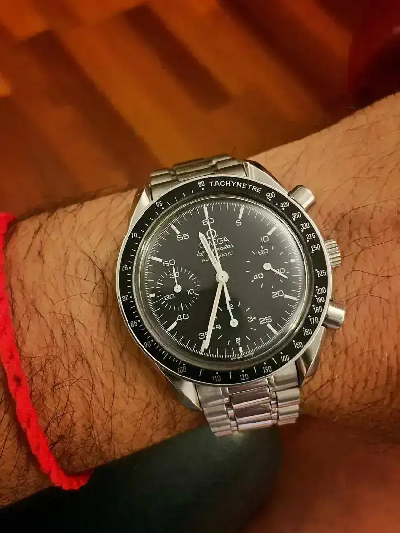

Buenas noches equipo!
Estaba yo limpiando a alguno de mis pequeños antes de irme al sobre y he pensado que este post estaría bien para que cada uno de nosotros compartiéramos los truquillos que tenemos para dejar los relojes como nuevos.
seguro que os guardáis ases en la manga, soltad prenda!
Yo os voy a contar los míos.
CRISTAL.
Si el cristal es mineral o zafiro pongo en un trapo una gota de pulimento para pulir el coche, el "polish" de toda la vida y le voy dando giros hacia la izquierda y rato, hacia la derecha otro rato, poco a poco, con paciencia; y al final lo aclaro con un poco de agua. (Ya veréis cómo brilla).
Si el cristal es Plexi o Hesalite o plásticos similares, pongo una gota de LIMPIADOR DE VITROCERÁMICA en un trapo y hago el mismo proceso, giros a izquierda y derecha durante un rato, luego una gota de agua y a aclararlo (queda impoluto). Si en el plexi tenéis rallas superficiales, usad también el limpiador de vitro pero ponedlo en un trocillo de estropajo verde del de toda la vida, pulid a izquierda y derecha un buen rato y después, tras aclararlo, veréis como gran parte de esas rallas se han ido y el cristal queda como nuevo.
ARMIS DE ACERO.
fácil, y también vale para las cajas de relojes herméticos. Cepillo de dientes y jabón de manos, raspad bien y ya veréis. Si el reloj está lleno de "mierda" usad fairy.
CAJA DE RELOJ.
Si es hermético lo dicho, cepillo. Si no es hermético usad primero unos palillos especiales que venden para relojes que creo que son de madera de boj, que no rallan, y quitáis toda la mierdecilla, y después el cepillo de dientes en seco.
CORREA DE PIEL.
Yo les doy con grasa de caballo para zapatos, queda muy bien. Si es de ante no lo hagáis, que perderá el tacto del pelo.
BROCHE DEL ARMIS RALLADO.
si es mate, estropajo verde y limpiador de vitrocerámica a favor del broche. Se irán las rallas superficiales.
Y eso es lo que yo hago.
Como ejemplo os pongo el Speedy que acabo de limpiar.

lo de dar a un plexi con estropajo verde (sea con o sin pulimento/limpiador de vitro) no lo haría ni con un reloj chino. El pulimento se usa como se tiene que usar, que es aplicando en un algodón o gamuza
si me apuras y es muy profundo el arañado, dremel con disco de fieltro o lana a bajás rpm para no calentar el cristal

como apunte comentar que el polish en los zafiros y el limpiador de vitro en los plexis no me han dado ningún problema pero porque pongo una lentejilla, muy poco producto, y nunca llego a los extremos, y de verdad, queda fenomenal. Y sobre lo del estropajo verde en plexi, lo uso cuando el cristal está muy rallado, de hecho como tengo muchos clásicos, antes de cambiar el cristal trato de solucionarlo con el limpiador, incluso quitando el visel y sacando el cristal y funciona.
Hace poco reparé un arañazo muy bestia en el plexi del Rolex Airking de mi padre en las doce. Luego os paso foto del resultado. El cristal no tenía solución y ya sabéis que un plexi en la Rolex vale lo que vale...
