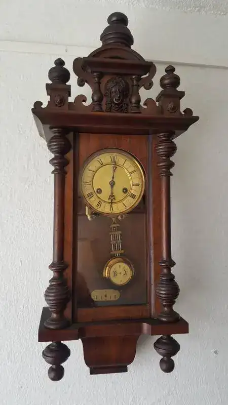

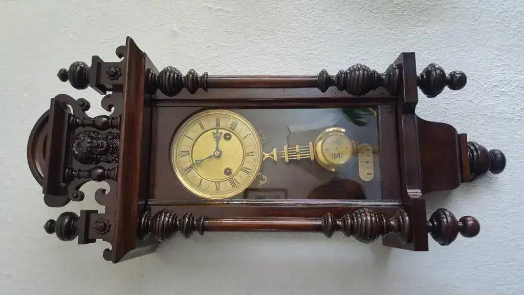

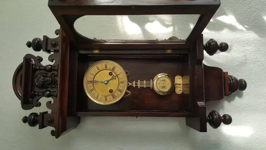

Queria compartirles este hermoso reloj. Que me dieran sus opiniones, informaciones e ideas. Le pido ayuda con este reloj. Lo adquiri ya hace un tiempo y he puesto todo mi empeño, entusiasmo y corazón para dejarlo lo mejor posible y que volviera a funcionar.

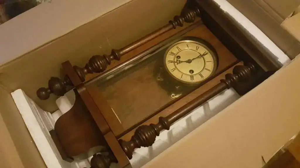

Asi fue cuando lo traje recién comprado.

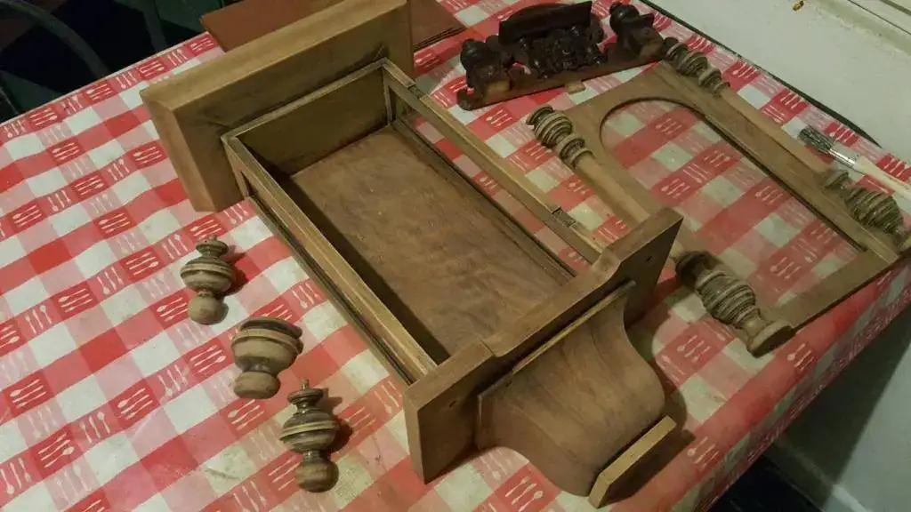

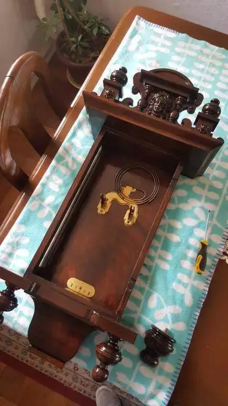

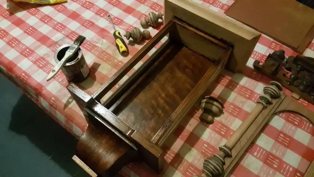

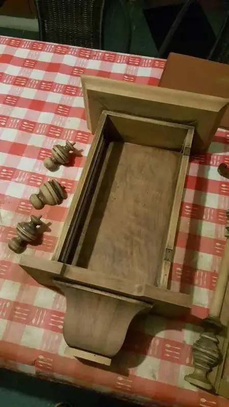

Después con tiempo me puse a restaurar su caja. Era primera vez que hacia este trabajo.

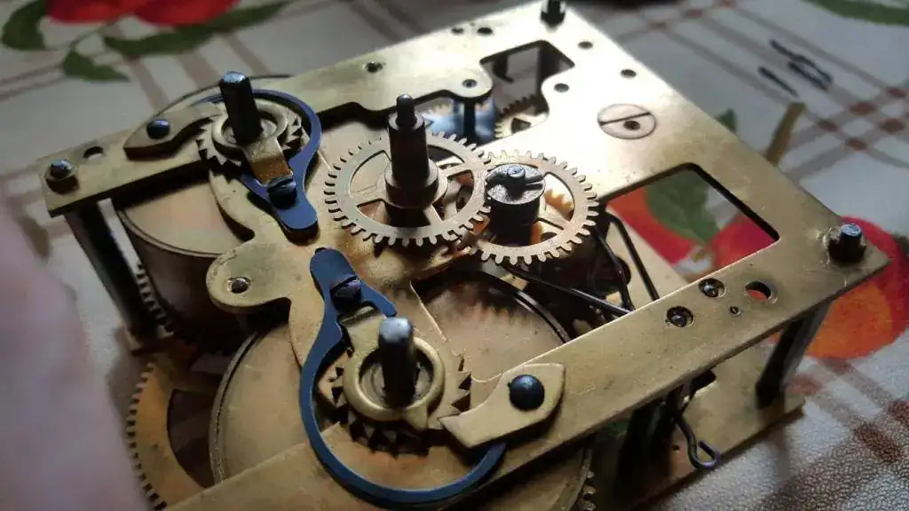

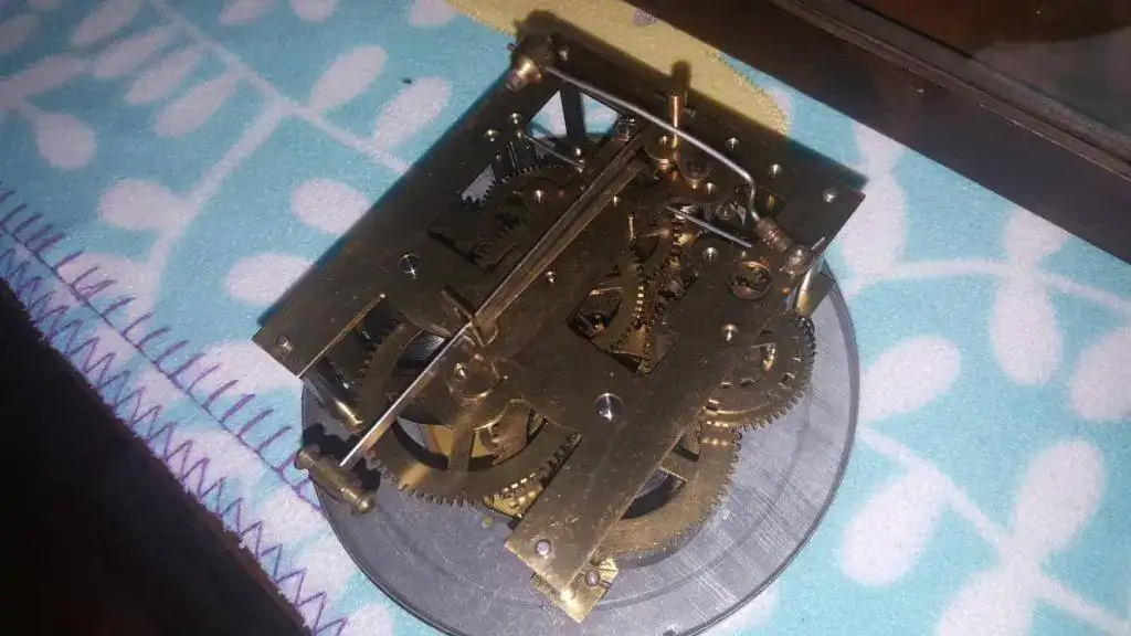

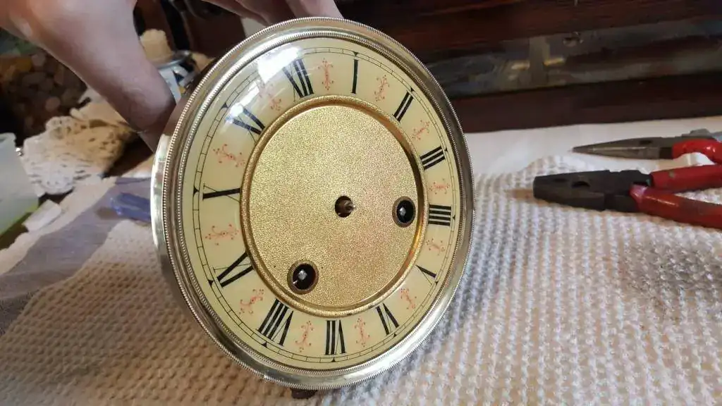

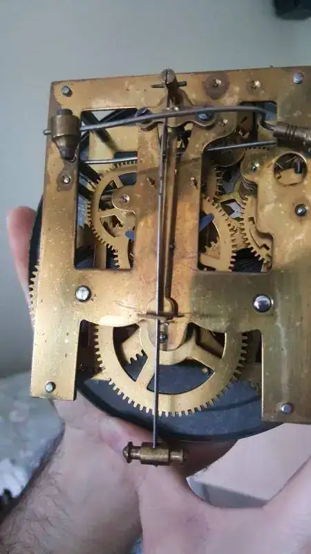

Ahora hace unas semanas atras, limpie la maquinaria. En realidad las partes que se ven a simple vista.

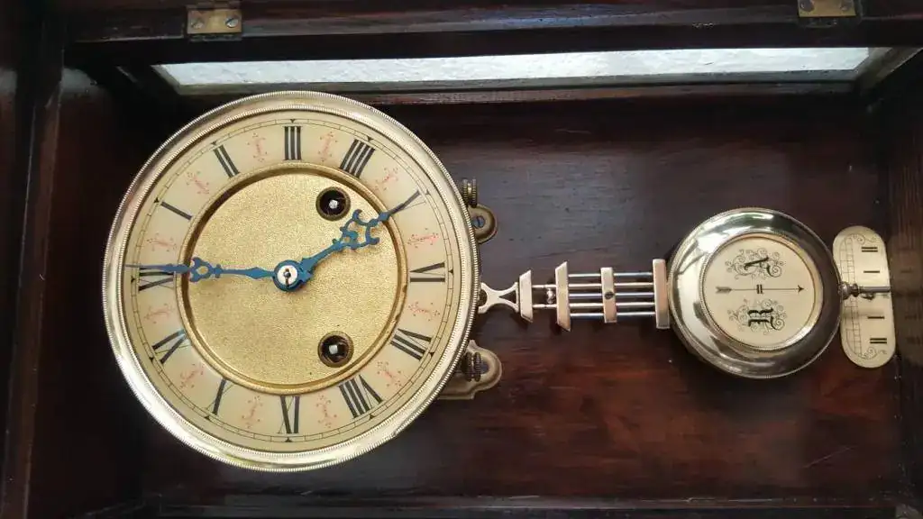

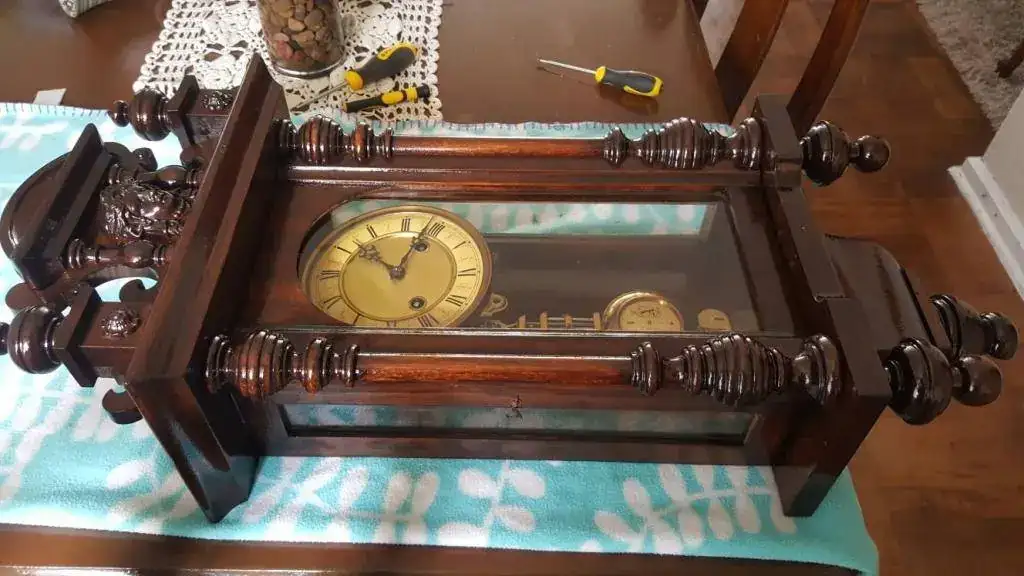

Asi quedó finalizado. Pude arreglar su funcionamiento. No sabia realmente con que me iba a encontrar. Además, jamás habia desarmado un reloj asi. Estuve mucho tiempo intentando, analizando, pensado y viendo como funciona para dejarlo funcionando. Hasta que finalmente di con el problema y empezó a caminar. Eso fue el 13 de julio de este año y ahora mantiene la hora impecablemente. Tiene un adelanto de casi 2 minutos al mes.
Queria si me pudieran ayudar en saber información del reloj. De que fabricante, fecha de fabricación. No tiene ningún sello visible por lo menos. Pero por su forma y diseño probablemente me puedan ayudar.

Saludos; por las fotos que has puesto, se ve que la restauracion ha sido correcta, dejando el color del mueble en su estado primitivo, con un acabado perfecto para hecerlo a pincel.
En cuanto a lo que preguntas sobre el estilo de la maquina en su conjunto con la esfera y el pendulo, es de tipo regulador tipo estandar por no llevar sellos que la identifiquen, el mueble que la contiene es de estilo isabelino, principios del siglo xx.
Seguro que algun compañero del foro te aportara mas datos

Gracias elmonje por tus comentarios. De verdad me ayuda bastante para seguir buscando información sobre el reloj. Ojalá alguien más pudiera aportar información.
En cuanto a la restauración del mueble, este tenía hongos y perforaciones producto de terminas. Cuando quite el barniz original, lo hize cuidando los maximos detalles. Lo hize a mano y con una lija fina. Después con el mismo acerrín hize una pastita para tapar los agujeros de termitas y posterior apliqué un barniz natural para mantener la madera de nogal lo mas original posible.

Precioso reloj, muy buen trabajo, enhorabuena.

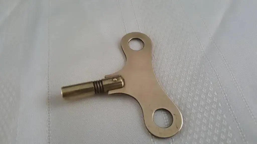

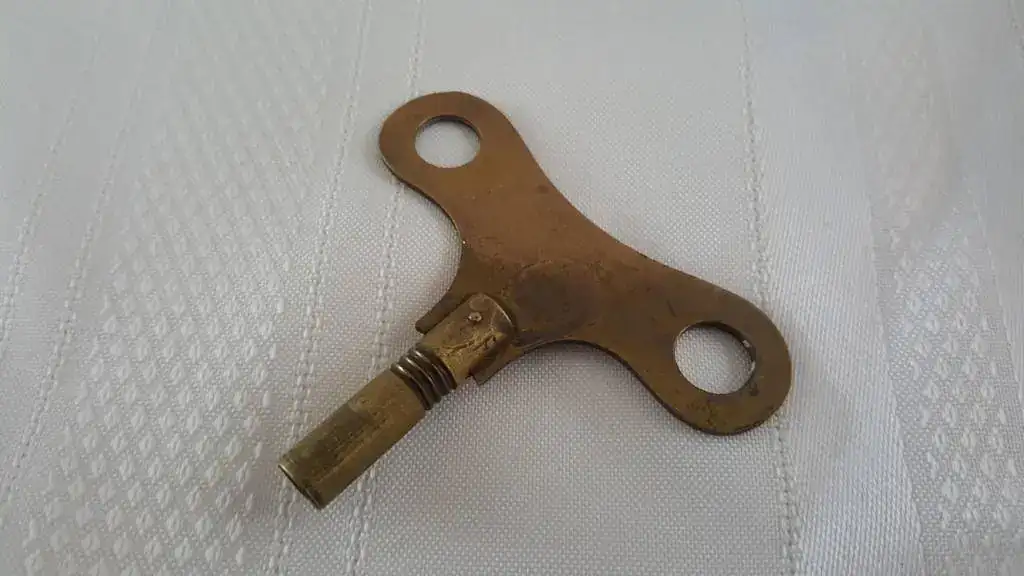

Como limpiaste la llave el pendulo y demás piezas?
El reloj es alemán o por lo menos su movimiento, aunque no lleve sello es un movimiento fabricado por la Junghans. Algún comerciante compro algún lote de movimientos sin marca para su comercio y seguro ese comercio diseño la caja, algunos les ponen el nombre en la esfera y otros no.
El movimiento es el mas parecido al W.74. Principios del siglo XX, el movimiento tambien. Te dejo unas fotos de movimientos iguales al tuyo firmados, el ultimo es el W.74.

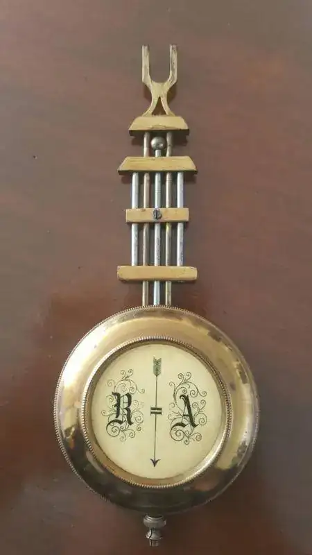

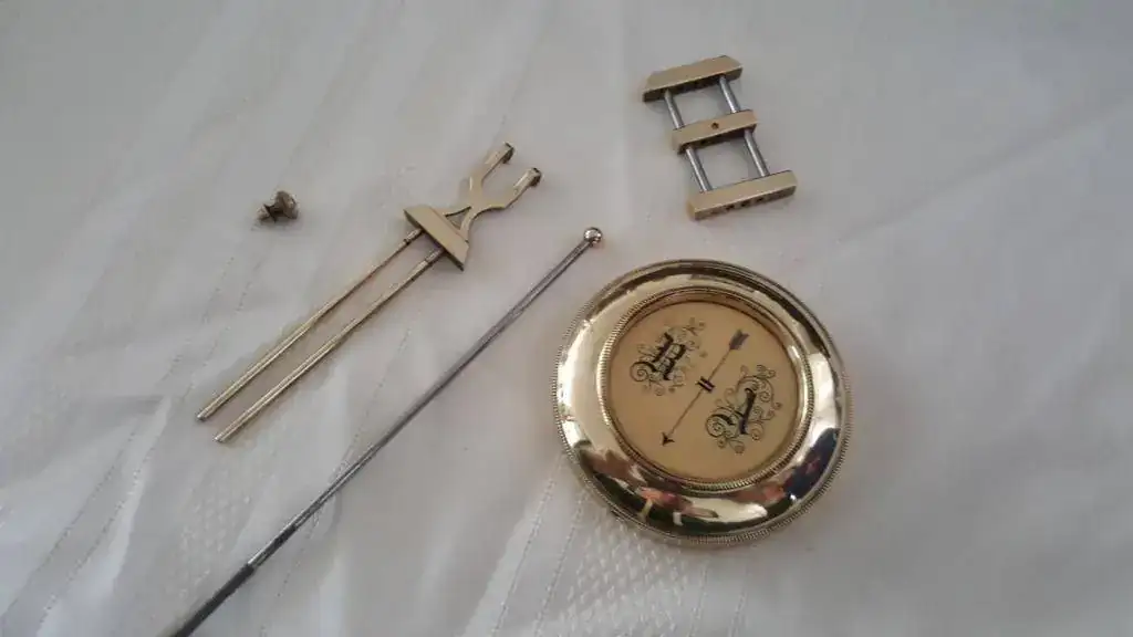

Las piezas las limpié con un liquido especial para limpiar metales y pulirlos sin rayarlos. Se llama "Brasso" es muy conocido por acá y antiguo en el mercado. En otra oportunidad había restaurado unas lámparas de pie antiguas de bronce y otras de mesa y realmente quedan como nuevas.
Y ahora lo apliqué en estas piezas del reloj y resultó bastante bien. Pondré unas fotos del producto para que lo veais.
