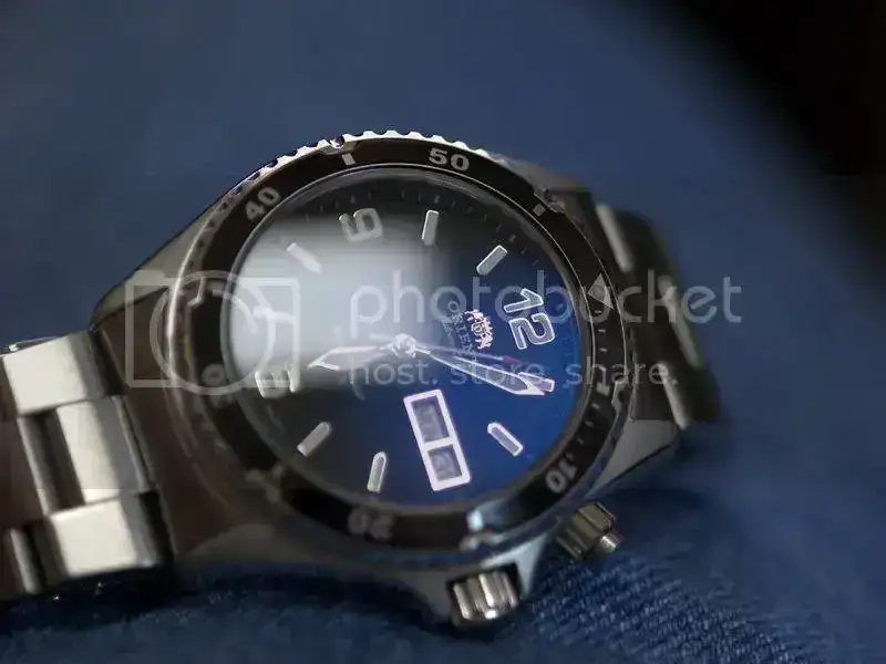

Hola a todos, empiezo este hilo por que se que a muchos le puede interesar la idea del cambio del cristal del Seiko Sumo, actual de Hardlex por uno de Zafiro.
En mi caso que tenia unas marquitas en el cristal y junto al forero parratiro propietario de otro Sumo, compramos dos cristalex curvos de zafiro con tratemiento interior AntiReflejos a yobokies del cual hablan por la web muy bien.
Una vez aqui por unos 35€ al cambio cada uno, se llevaron los dos relojes al Servicio Seiko en Malaga y les han efectuado el cambio con exito dando el OK en estanqueidad y sin necesidad de cambiar alguna junta:ok::.
Pongo unas fotos de mi reloj:
En esta foto, el reloj junto al cristal de zafiro
Y aqui el resultado:
En esta foto se puede aprecia el tono azulado del tratamiento AR
Y en esta, de lado con la misma forma curva que el original.
Termino ya diciendo que estamos muy contentos los dos con los resultados :clap:

Los cristales son de esta web,si miráis es muy conocido en el foro
El montaje lo ha realizado el SO Seiko de Málaga pero no te dan garantía oficial,la garantía es que le han realizado los tes de hermeticidad y son correctos, y la calidad como profesionales de estas personas,pero eso os lo puede hacer cualquier relojero que disponga del utillaje,el tes lo pasa porque los cristales son de gran calidad y fieles a los originales

Gracias a todos por vuestros comentarios, como dice el forero parratiro, los cristales son son perfectos y fieles a los originales y comprados a yobokies, directamente a su correo electronico y pagandole por paypal, yo particularmente me puse en contacto con él a traves del foro Watchussek por mensaje privado.
Aqui los cristales que tiene con precios:
https://www.watchuseek.com/threads/fs-ar-coated-sapphire-for-seiko.357823/
El del Sumo son 48 Dolares USD, que al cambio unos 35€ con los gastos de envio, y luego lo que cobre el relojero en cambiar el cristal, que en mi caso ha sido otros 24€, total 59€ que para mi personalmente me ha merecido la pena.

Hola amigos Alberto y parratiro el cristal para el sumo solo existe un tipo, es decir, q el cristal zafiro es AR no hay q decirle que tenga AR vamos. Gracias.
Pues yo también tengo un Sumo y estoy muy contento con él. Posiblemente, cuando se me vaya rayando lo cambiaré por un cristal de zafiro. Para mí mucho más bonito.
Salu...ditos.
Si, solo tienes que pedir el cristal,ya trae el AR
