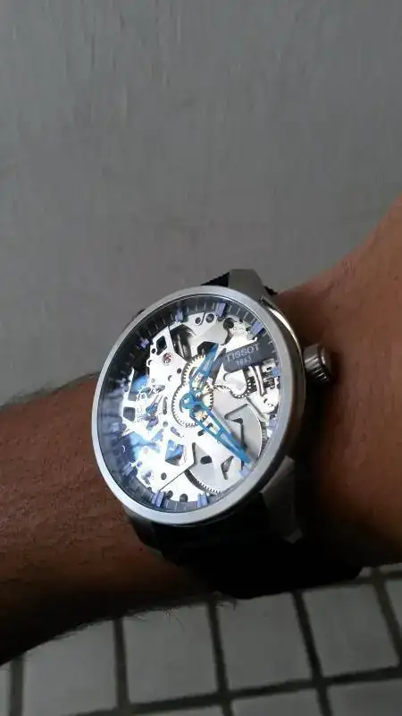

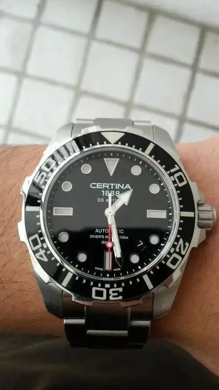

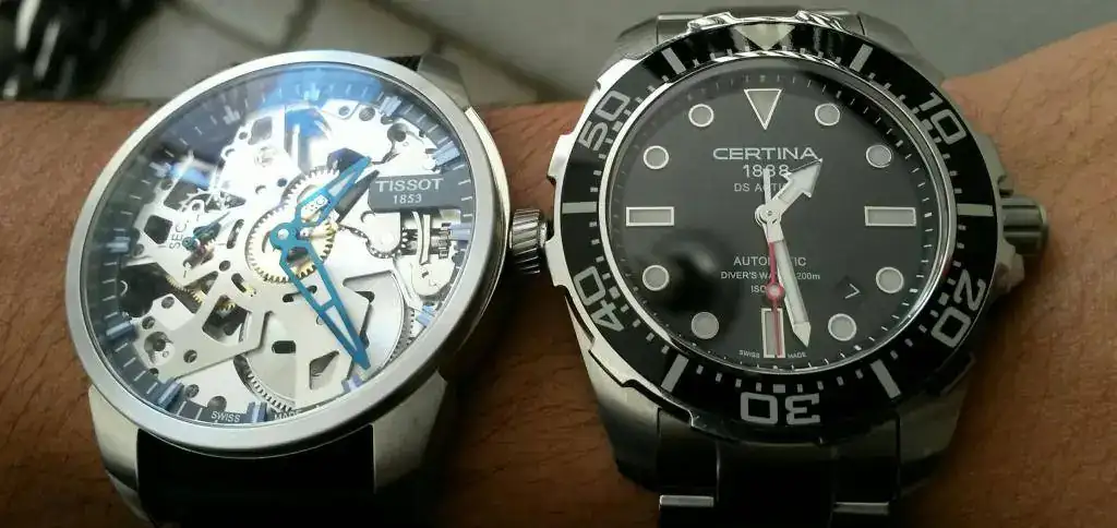

Para que haya fotos:
Primera vez que lo pienso, los relojes que tengo son todos con extensible de acero y a la fecha no veo desgaste en los pasadores por lo que no veo necesario cambiarlo. Saludos.
Yo solo he cambiado los de aquellos relojes baratos tipo homenages porque los suelen traer endebles pero ya los de relojes de cierta marca suelen traer muy buenos de fabrica (tus dos relojes que muestras seguro que son pasadores de alta calidad)
