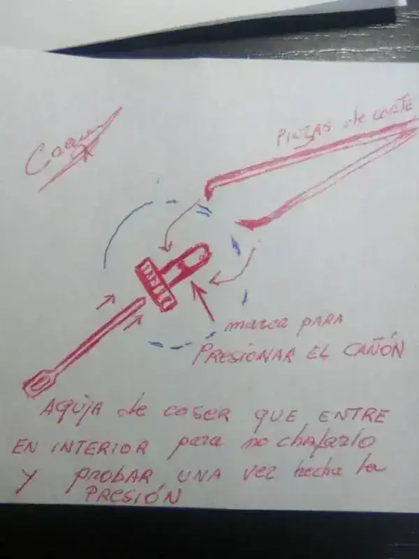

Hola, te pueden pasar dos cosas:
1- El cañón de minutos no tiene la suficiente presión para que la rueda de centro lo arrastre sin que patine
2- Las manecillas están dadas de sí o no corresponde para la medida de los cañones lo que no crea el arrastre de las mismas
Ok Daddy muchas gracias por tu información, la presión al cañón minutero que se hace en la estrella que tiene detrás, me imagino que elevando las cuatro puntas que se apoyan sobre el el piñón y elevar la presión al eje, lo saco por deducción propia y no se si es de esta forma o existe otra para hacerlo.
