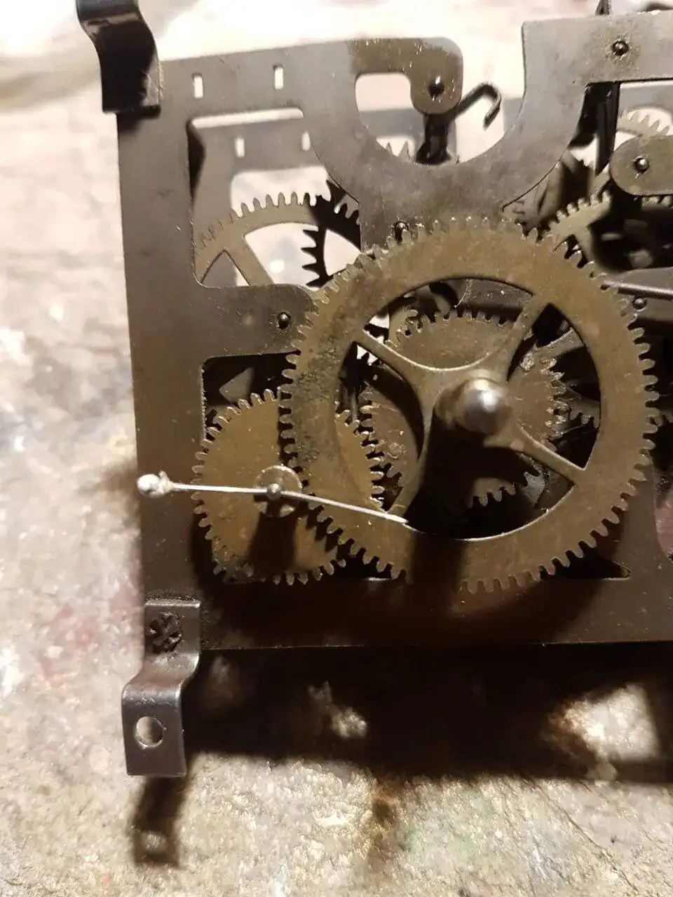

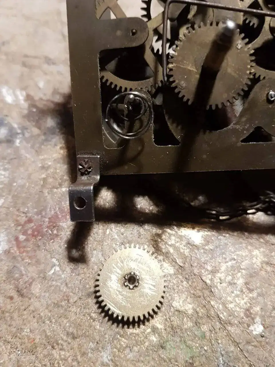

Hola,
Tengo un antiguo cucú que no mueve las agujas. La maquinaria anda bien pero no arrastra la rueda que mueve los minutos. Yo creo que el muelle que embraga la rueda no hace el suficiente rozamiento para moverla, aun que la he rallado mucho.
Admitiría alguno de vuestros sabios consejos.
Se me había ocurrido pegarle un papel de lija para aumentar el rozamiento aun que ya se que es una chapuza.

Ajustar cuadratura de ratera​
Como ya sabréis la mayor parte de las Rateras son de madera y de hierro. A la hora de reparar nos encontramos en ocasiones con que la cuadratura esta floja. Nos preguntamos cómo ajustarla.
Herramientas y material​
Aceite.
Jirón de tela.
Elaboración​
Cortamos un trozo de tela. La embadurnamos en aceite y la introducimos en el agujero de la rueda que hace de cuadratura y esta, la encajamos a presión comprobando que la tela ofrece resistencia haciendo la función de cañón de minutos (a modo de embrague).
Reacciones: Julián182
Hola 6aly,
Muchas gracias por la idea, no se me había ocurrido. Lo pondré en practica y te digo.
Hola 6aly,
Muy buena la solución, la he puesto en practica y a funcionado a la segunda, en vez de tela que es mas difícil que se quede dentro del eje le he puesto dos hilos pasantes en el eje como tu decías y las agujas han vuelto a la vida gracias tu sabiduría.
Gracias de nuevo.
