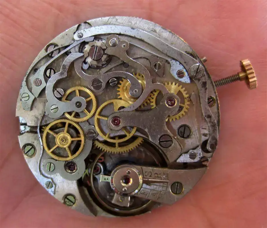

Buenas tardes compañeros:

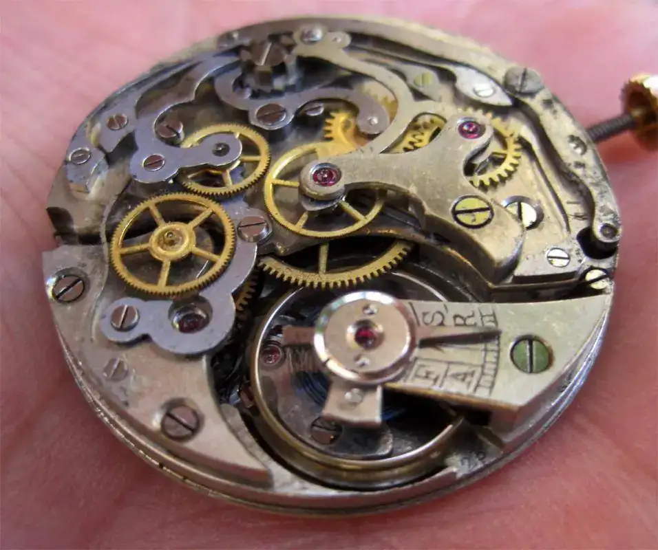

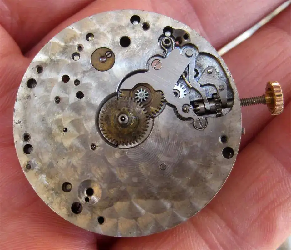

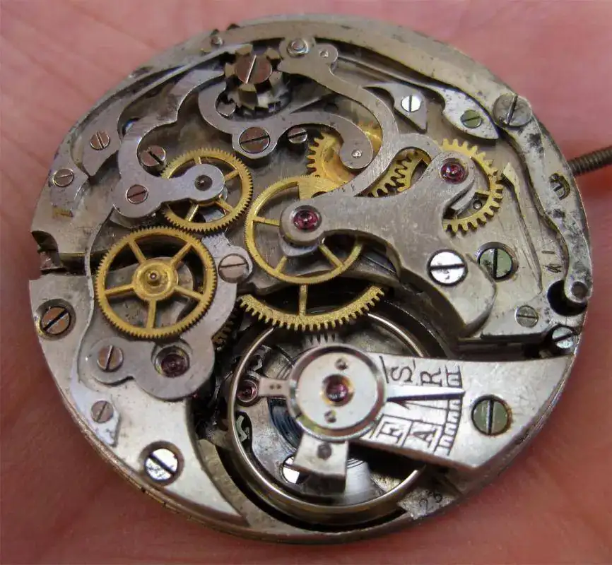

El otro día me puse de manitas a reparar un Leónidas con el calibre Valjoux 22 el cual tiene unas piezas rotas, y me acordé que guardaba un calibre Valjoux 23 de repuesto dentro de mis calibres mas preciados. Cuando lo saque de la caja y lo miré de cerca, observé que se parecía como un huevo a una castaña al calibre que tiene mi reloj leónidas.
Dije yo ¡Que raro, si el val 22 y val 23 son muy parecidos, no son iguales pero se parecen bastante, aunque el Valjoux 22 es mas ancho. Se me ocurre medir el supuesto Valjoux 23 y veo que mide 32.5 mm, mucho mas que un Valjoux 23 auténtico.
Y el caso que mirándolo de cerca, debajo del volante se puede leer "23", por lo que erróneamente siempre he pensado que se trataba de un Valjoux 23.
No me di cuenta desde antaño que este calibre misterioso era monopulsante, y un Valjoux 23 no lo es.
Bueno, no me enrollo mas y os muestro este calibre desconocido para mi hasta ahora,para que lo veais:

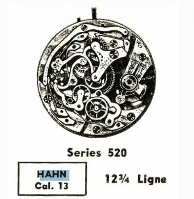

Me puse a investigar, y acabe en el hilo que nos mostró en su día el compañero kalimocko:
https://relojes-especiales.com/threads/hahn-landeron.366434/
Que me ha llevado a descubrir que se trata de un calibre Landeron Hahn 13. Yo no lo había visto nunca, ni siquiera bucando en internet tampoco lo he visto, imagino que muchos de vosotros tampoco, por eso os lo muestro.
Espero que os guste, y si teneis alguna caja que le pueda valer acordaros de mi.
Un saludo a todos
Como me gustan los calibres de crono monopulsantes con rueda de pilares , y de los años 20
Que maravilla !!!!!!

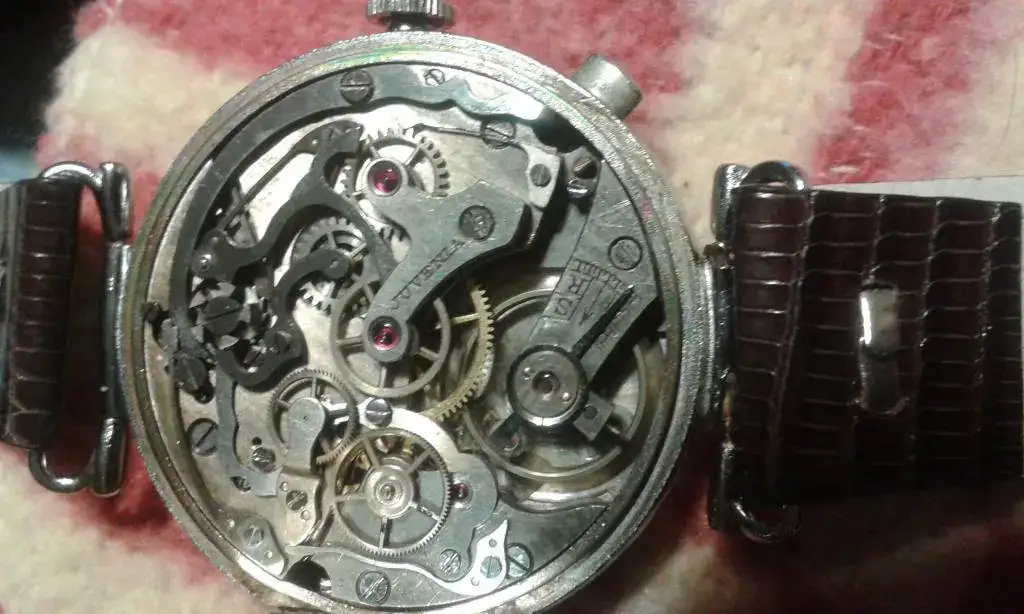

De que diámetro de maquina estamos hablando?
F.Boctok
Boctok, creo que el 13 es de 13''' = de 29'33 a 31 mm. y el mio es de 15'5''' = a 34'97 mm.
Desde luego que al que mas se parece mi reloj es al Landeron Hahn 13, por diámetro, ya que mide 32.5 mm, como por la disposición de sus piezas.
Un calibre precioso! Me he quedado minutos mirando pieza a pieza...

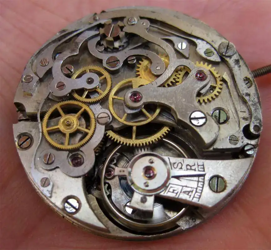

Buen día amigo cesccat; algo se parecen...peo lo veo distinto en varias partes - ej: el piñón de la máquina Landeron del "Tío" su P. de columna tiene 5 dientes y el que usted nos muestra desde Italia tiene 7 dientes. Se ve que le vienen creciendo dientes como a mi nietito,jajaja
También hay otras partes que son distintas???
Cuando el lunes 4 de abril regrese de mi paseo por Córdoba (Argentina) - miraré donde tengo los chronos Landeron con piñón de columnas - los comparo y le comento. Un saludo, Luis desde Argentina
