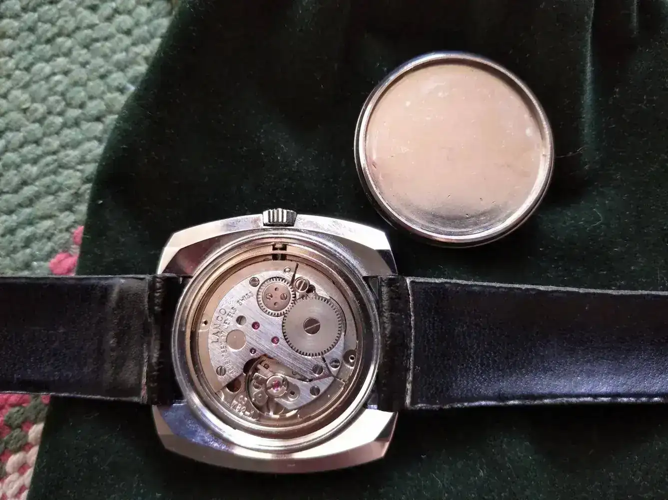

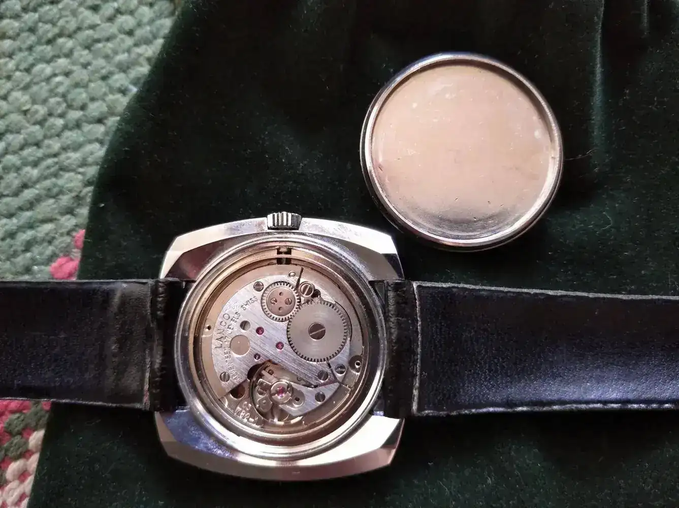

Buen día.
Escribo por un reloj Lanco que presenté hace mucho tiempo en este foro. Mi duda es que pareciera no estar encajado, pues suena, al modo que le faltara alguna retención (tiene un anillo metálico), o como si el mecanismo fuese adaptado a una caja de capacidad mayor…
De relojes, poco entiendo.
No es para mercadearlo.
Gracias.

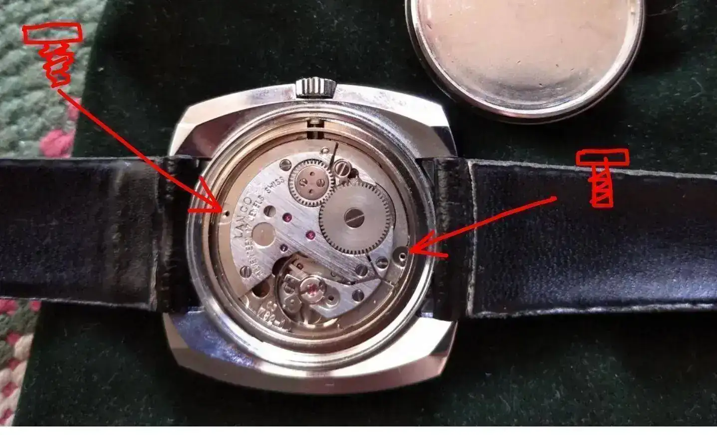

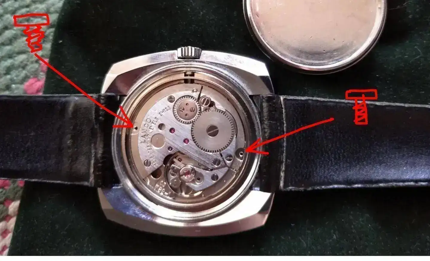

Al Tissot le faltan los dos tornillos de anclaje al anillo metálico o bata...
Si se los pones fijas el mecanismo a la bata y este quedará sujeto
el avispado amigo VICENTE ha identificado este calibre.

por si te interesa leeer este hilo y valorar lo que dijo nuestro maestro argentino acerca de este calibre.
https://relojes-especiales.com/threads/tissot-original-tissot-fils-stylist-cal-781-1.344725/

Sí, noté que faltaban los tornillos por la rosca que presentan donde bien señalas con tu gráfico.
Preguntaré al relojero si acaso tendrá unos apropiados.
:ok::
