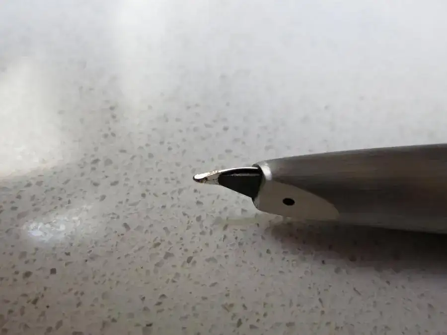

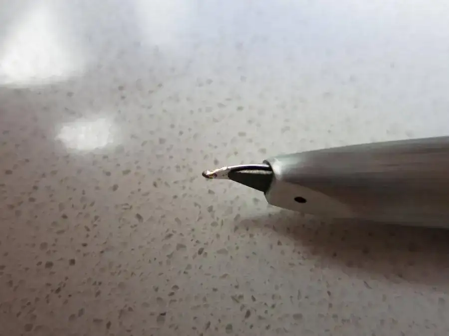

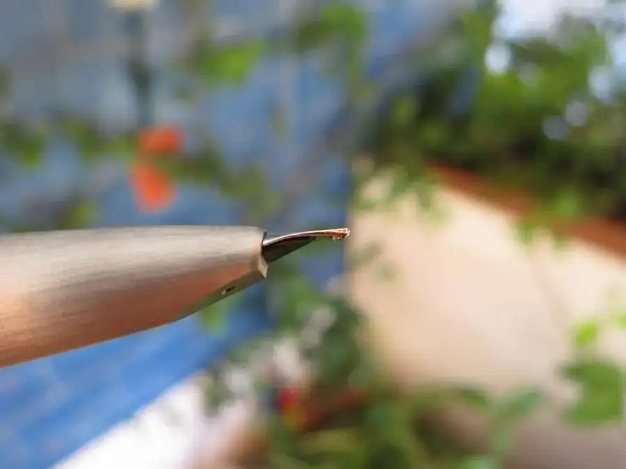

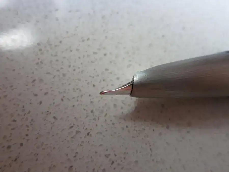

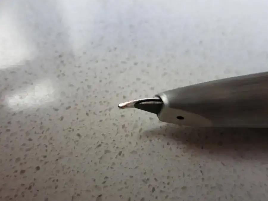

Os adjunto unas fotos:
Son del plumín después de cargarlo con tinta. Más o menos se puede apreciar eso que os dije de que en los cantos tiene un dorado "raro". Esto, unido a que rasca me ha llevado a pedir ya un sustituto.
